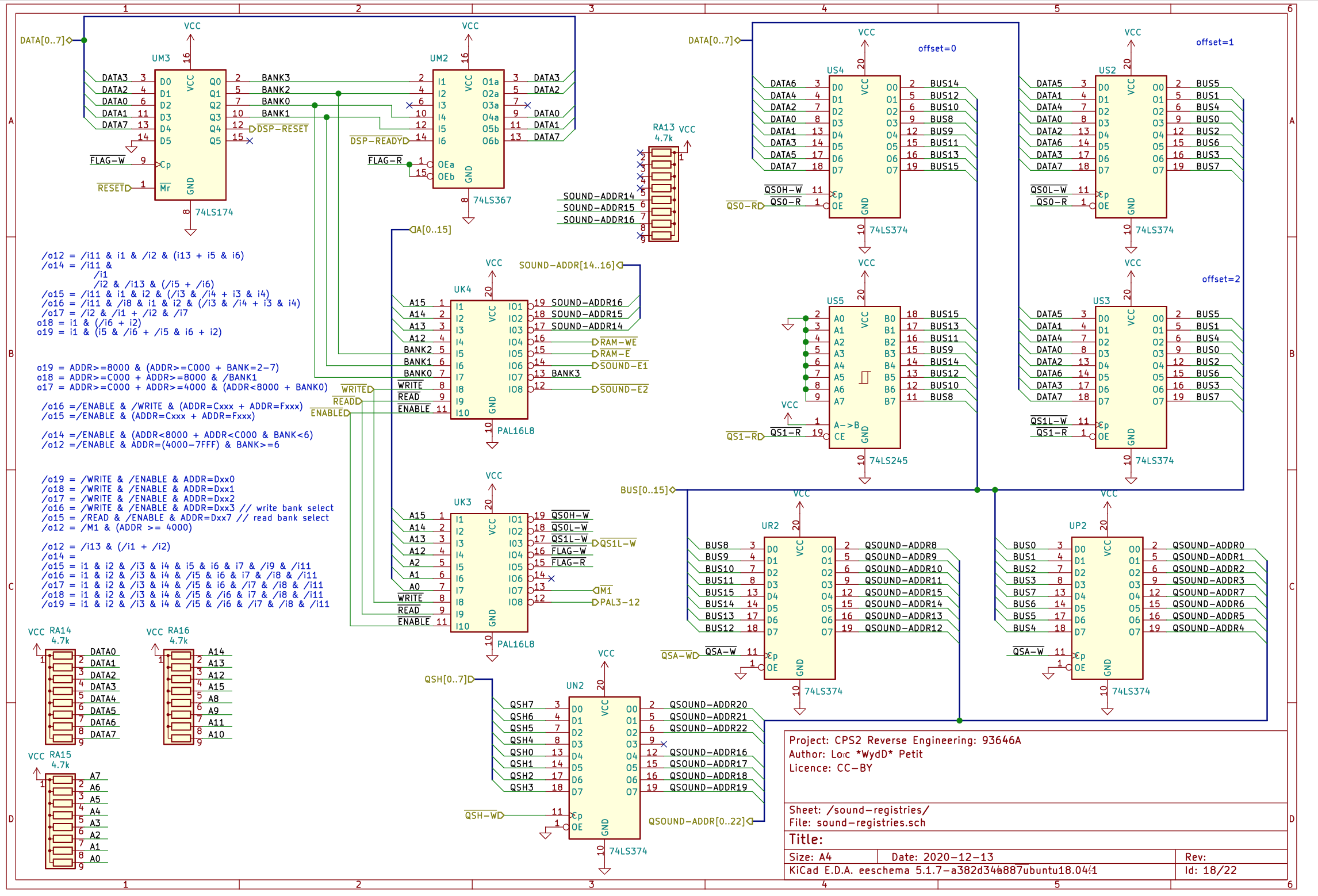

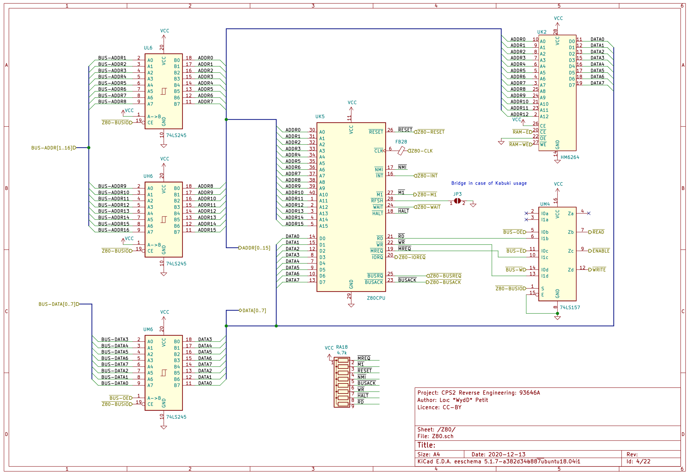

Bon j'ai trouvé un schéma de la carte mère CPS2 ici: https://petitl.fr/cps2/93646A/
La connectivité du bus d'adresses et du bus de données des ROMs du programme audio est bien plus complexe que ce que j'avais pu trouver cette après-midi au multimètre. Je vais pouvoir compléter mon tableau et vérifier la continuité vers chaque composant. Ça va être super fun... :-X

Les ROMs du programme audio, ROM 01 et ROM 02, se trouve directement sur les bus de données et d'adresses du Z80. A l'exception de la pin A16 qui est gérée par le PAL BGSA4. Donc toutes les pins de données et d'adresses (sauf A16) des ROMs sont reliées au Z80 sans intermédiaire (avec des résistances de pull-up).
Diagramme de connexions du Z80: https://petitl.fr/cps2/93646A/#Z80
Les pins d'activation des deux ROMs (/SOUND-E1 et /SOUND-E2) sont elles reliées à des sorties du PAL BGSA4.
Les pins d'adresses de [A12 à A15] sont sur des entrées du BGSA4 et [A14 à A16] sur des sorties du BGSA4. Apparement la logique du PAL s'autorise à corriger/modifier A14 et A15.
Les pins d'adresses A0, A1, A2 et [A12 à A15] sont elles en entrées du PAL BGSA3.
Diagramme de connexions des PALs audio: https://petitl.fr/cps2/93646A/#Z80
Voici le tableau à jour:
