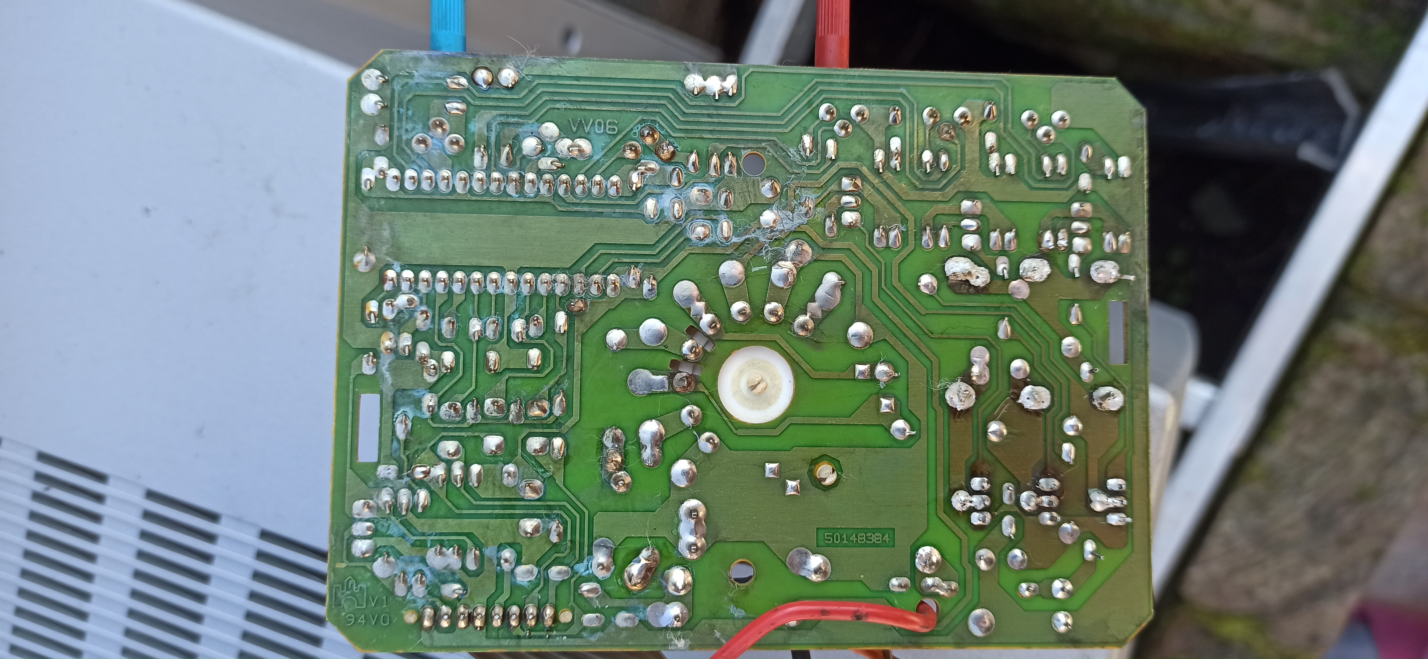

Si tu peux faire des photos de ta platine, ça serait d'une grande aide pour nous ;)

Je posterai des photos de la platine demain.

La vache, la platine est super propre.....
