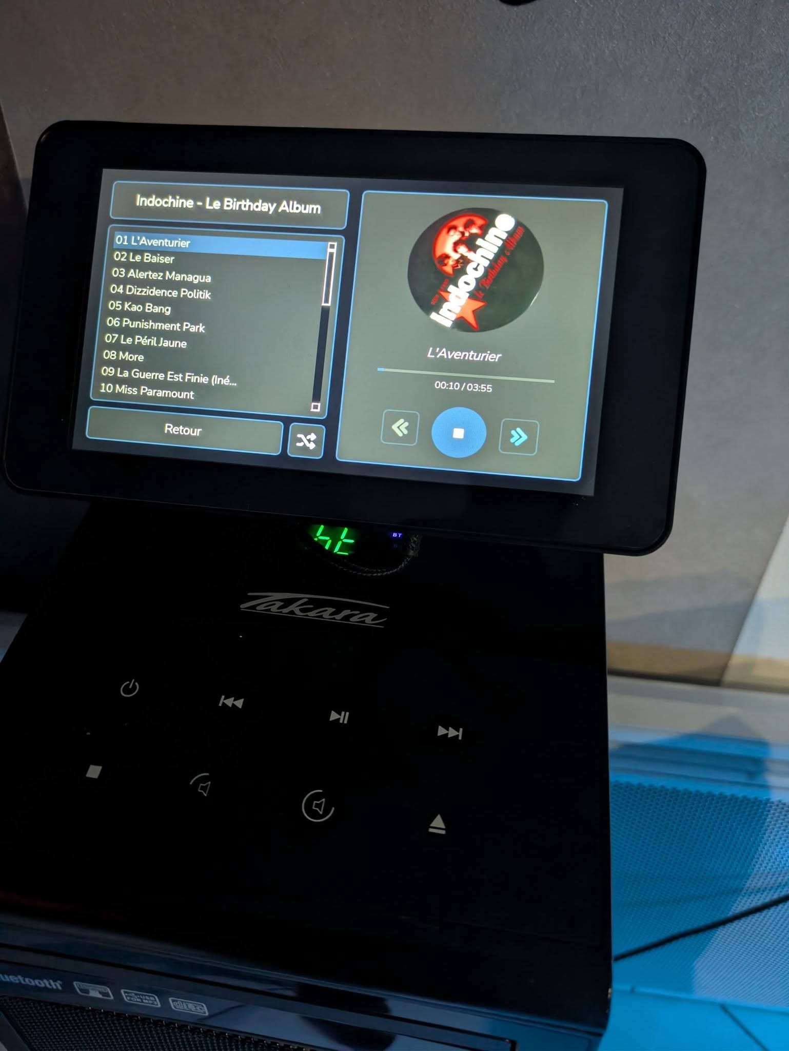

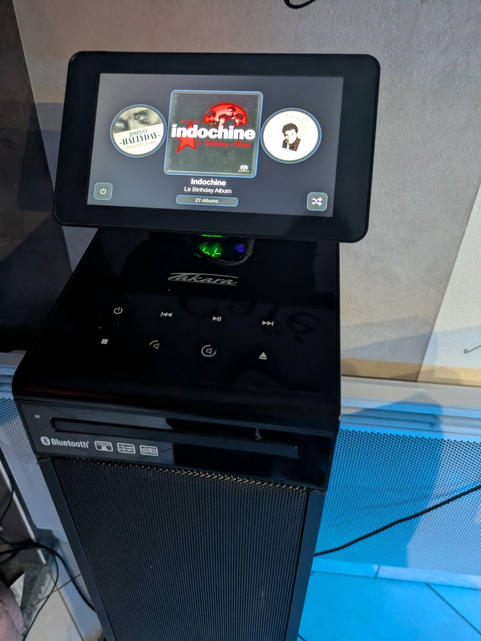

En 2025 j'avais débuté un petit projet , installer un raspberry avec écran 7" sur une Colonne bluetooth .
La V1 était disons fonctionnelle mais un peu bordélique et simpliste .
J'ai attaqué la V2
Rpi4 , 4go tjrs

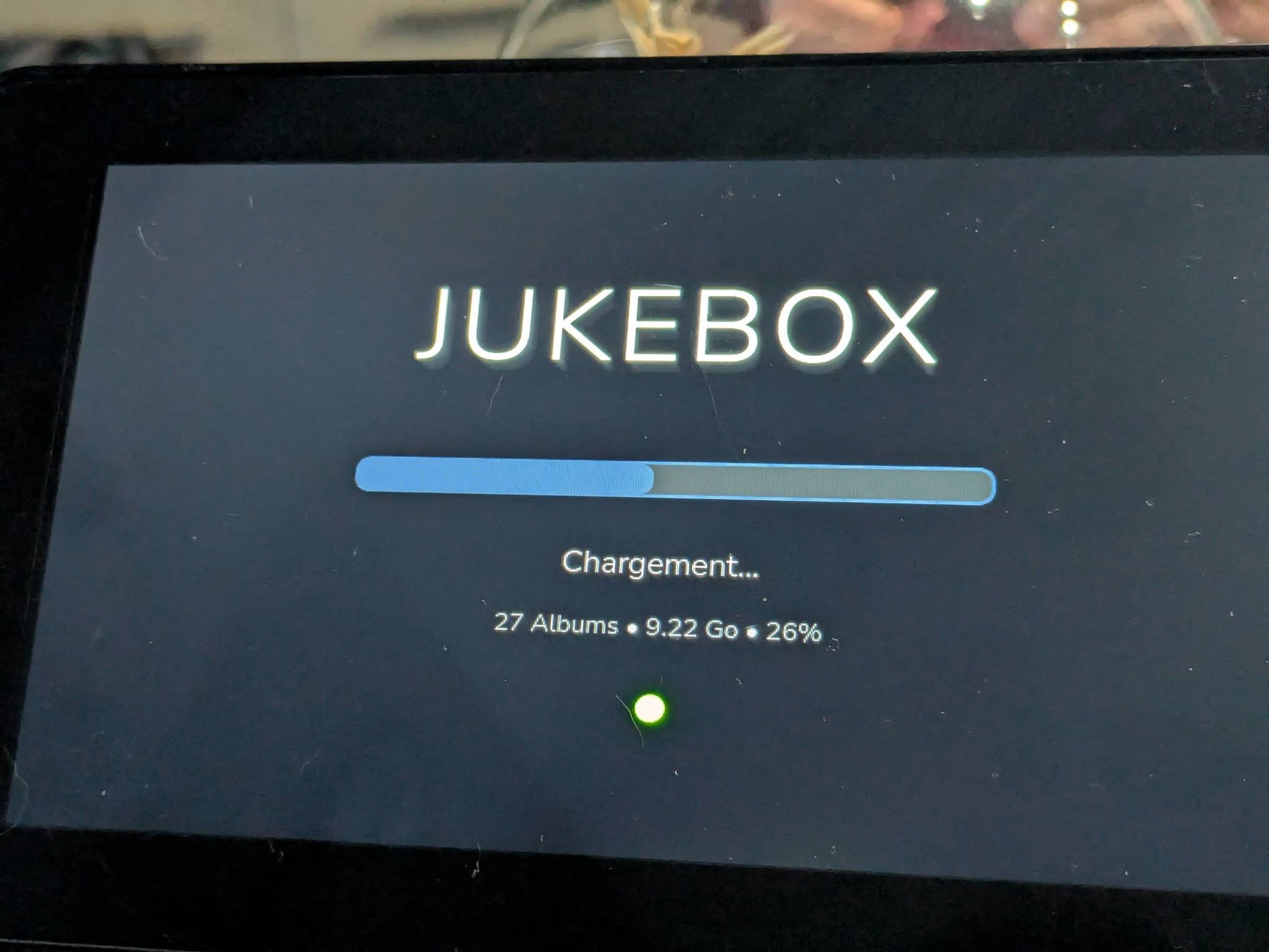

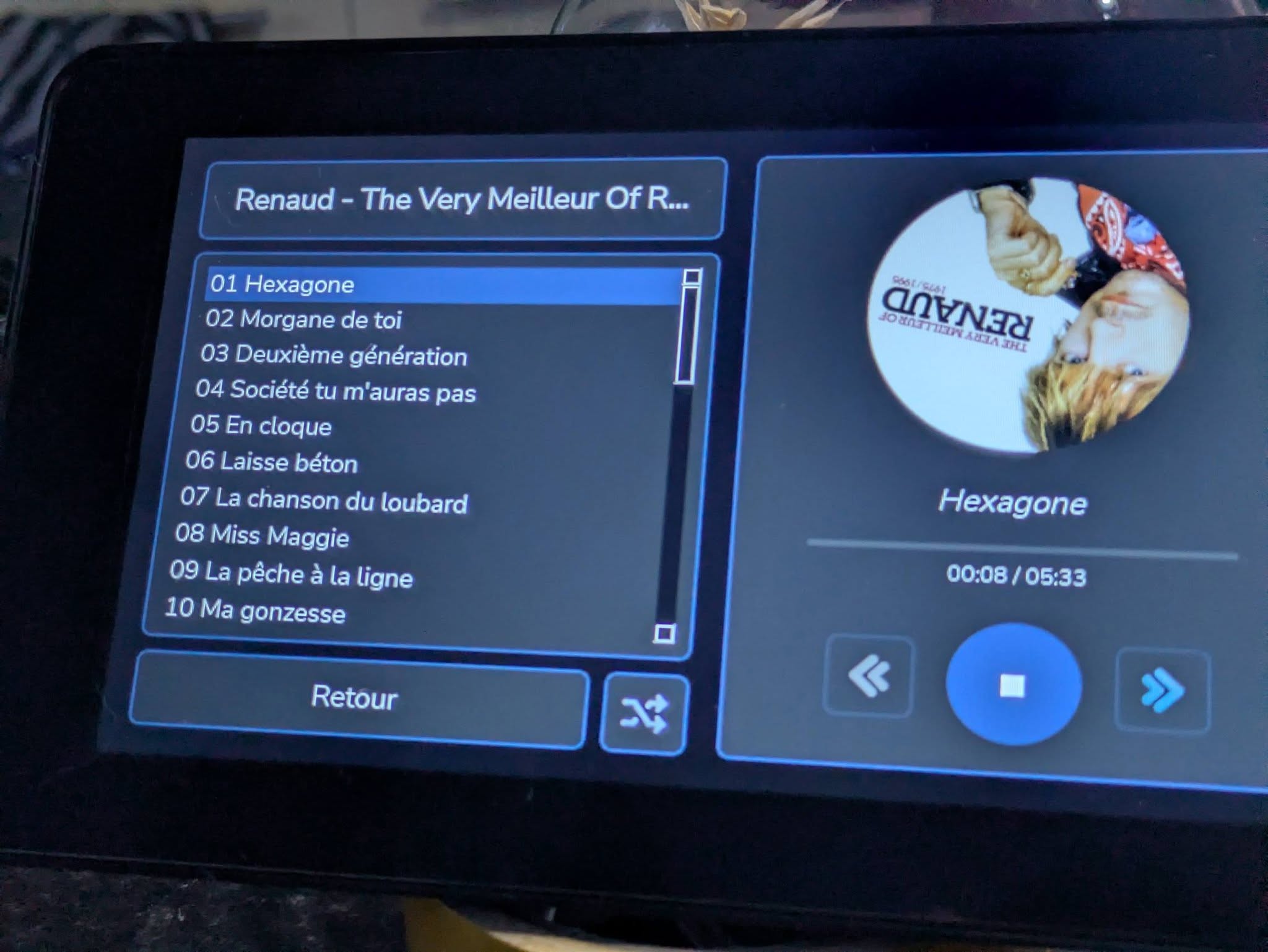

Au boot :
-contrôle l'espace de la sd , le nbr d'albums présent .

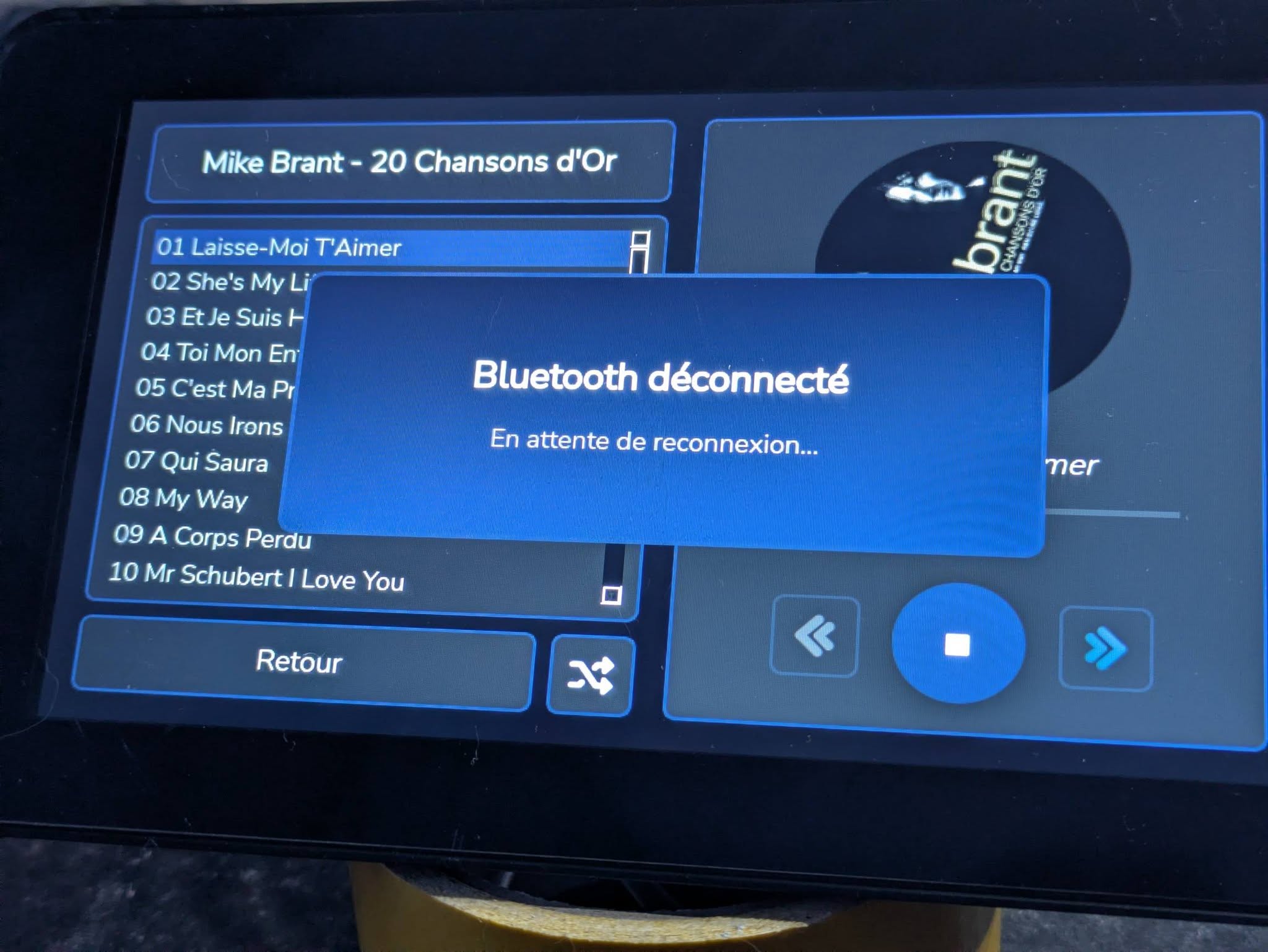

- voyant rouge et arrêt du boot , si pas de bluetooth, une fois la liaison faites , voyant vert on continue le boot

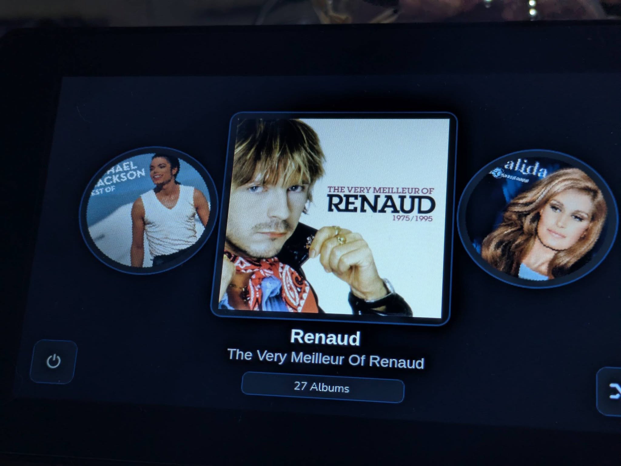

- affichage des pochettes via un carrousel

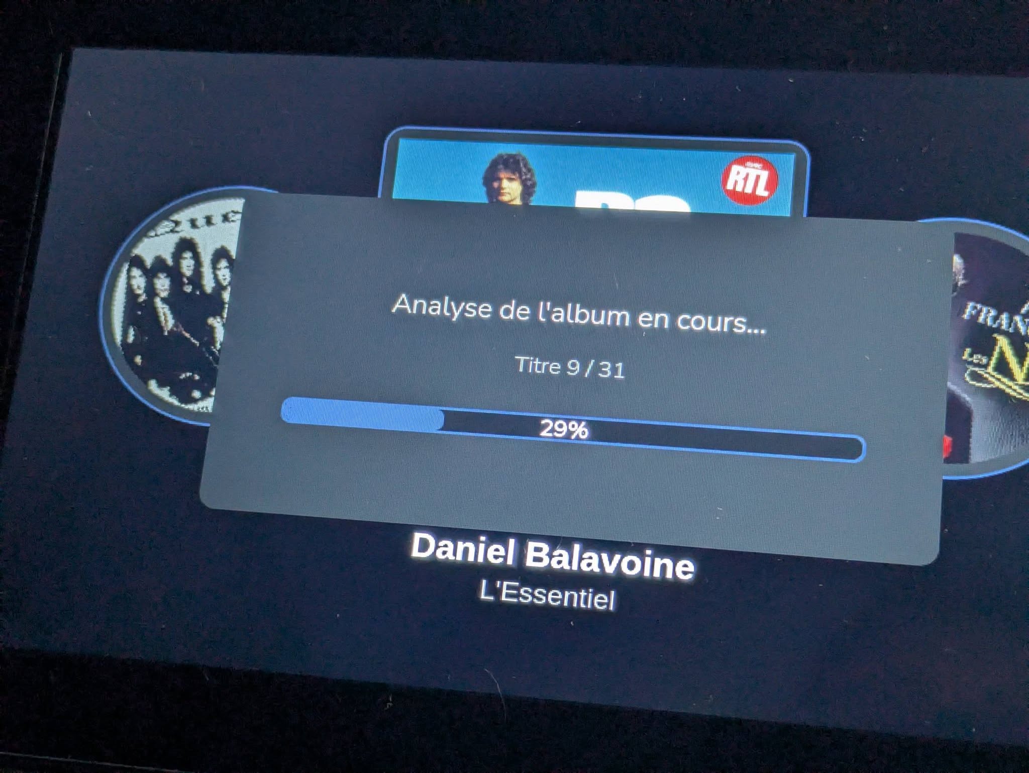

- quand on ajoute un album le carrousel le détecte et affiche un voyant orange , suffit de cliquer sur la pochette et la on scan les MP3 pour détecter les blanc en un/out , et crée un js qui dit ou démarrer le titres , pour éviter les blancs trop long .
Il utilise ça sur le lecteur d'albums et le jukebox aléatoire.
- si le bluetooth est coupé , le système se met en pause , si le bluetooth ne revient pas on peut fermer le script .
- écran de veille après 10 min .

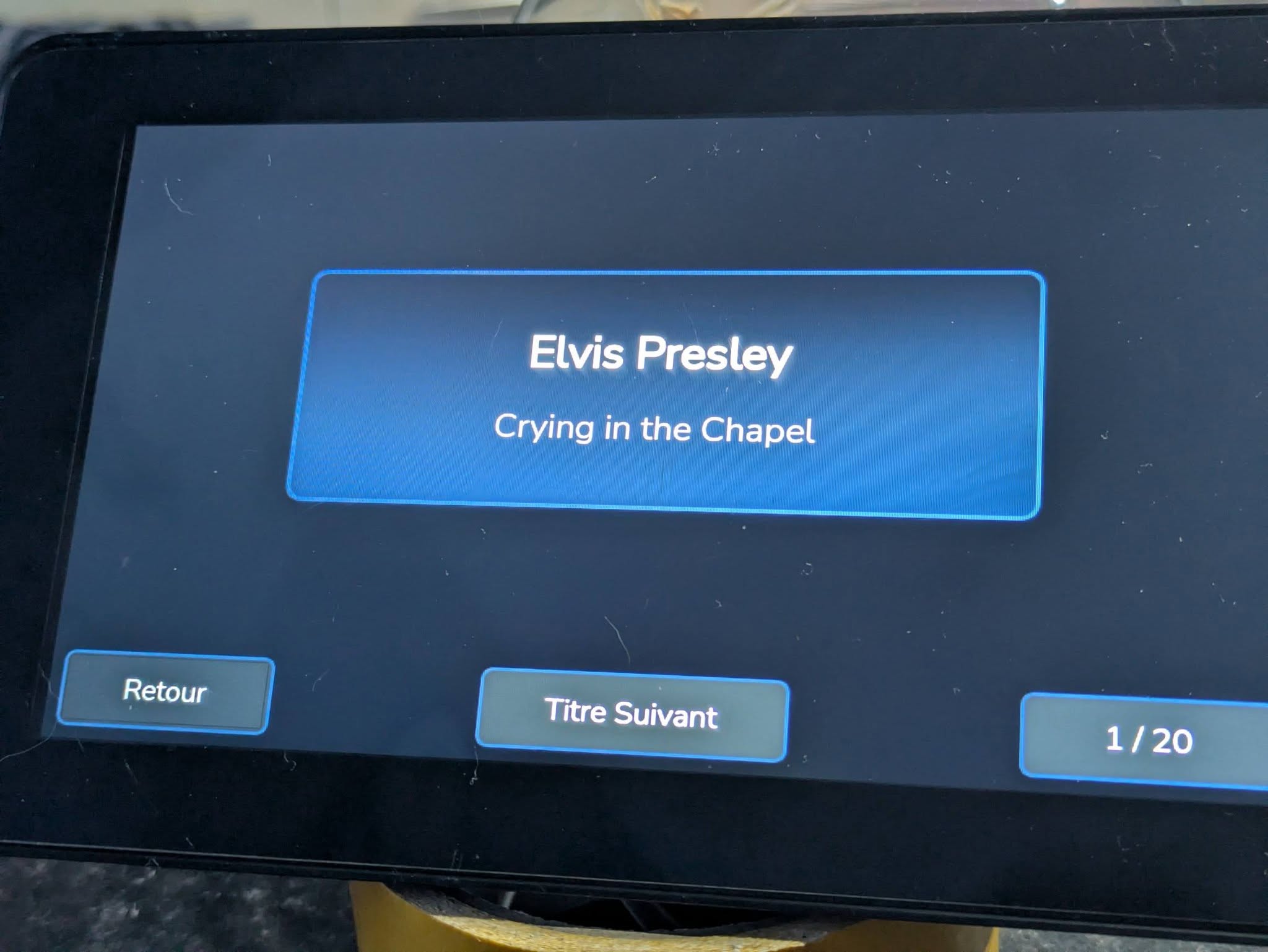

- le mode jukebox de 20 titres si on veut pas s'embeter
une fois fini il en régénére une , avec pour ordre de prendre que un titre par album .
le script a une fonction pour reconnaître un album d'un artiste et une compilation , bien pratique pour l'affichage des infos '' Artiste - Titre''
- si au pas d'action au bout de 5 min sur le carrousel , le jukebox se lance en mode auto aléatoire et génère une playlist de 20 titres .
- le lecteur d'albums peut lire en continue comme un cd ou en aléatoire, une fois les x titres fini il repasse sur le carrousel .
Le but ici est de remplacer une colonne bluetooth très utilisé et le lecteur CD est HS . . Et faire une utilisation simple pour une personne d'un certain âge , donc un truc simple à utiliser .
Recyclage mdr .
Script réalisé bien entendu avec l'aide de ChatGPT , autant l'utiliser bien 😊
Si vous avez des idées d'amélioration je suis preneur .
Amicalement Pascal

Oui RPI4 c'est un raspberry 4 de 4Go avec un SD de 64Giga , un ecran tactile posé dessus via une coque .
l'ensemble est connecté a une colonne BT qui avait un lecteur CD qui est HS .

- Les morceaux sont bien stockées sur la carte SD du Pi (ou streamés depuis un NAS/répertoire réseau ?) => sur la SD transfert depuis un pc en SFTP
- C'est quoi des blancs en un/out => certains titres de cd quand tu les ecoute il demarre à 2sec par ex , donc avant tu as un blanc idem en sortie , meme sur spotify y a des blanc en sortie de 10 sec parfois . IN/OUT c'est ENTREE/SORTIE sur le titre
- C'est quoi un js ? Un javascript => oui les infos une fois scanné sont stockés sur un fichier JS et associé au titre , IN:1.5sec et  OUT:2sec par ex donc quand le titre sera joué on va l'ecouter a partir 00m:01s:50ms et non a 0
-Ça analyse les blancs/moments de silence dans un morceau pour les squeezer ? Comment ça marche = > voila c'est ca si tu utilise par un log de dj tu peux le faire en auto ou placer un CUE la ou tu veux demarrer , ici en python j'utilise ffmeg qui scan chaque album ajouté
CitationCitation de: Heden le Jeudi 26 Février 2026, 21:27:32 PM
Il utilise quoi ? La détection des blancs/silences pour ne pas les jouer ?
c'est exactement ca , certaines compilation ont des blancs et tu te retrouve avec des trous de 2,3,4 sec entre les titres , la on aura en mode CD ou aleatoire peut-etre une 0.5sec entre les titres ca je peux le regler apres si besoin
le script a une fonction pour reconnaître un album d'un artiste et une compilation , bien pratique pour l'affichage des infos '' Artiste - Titre''.
Peux-tu nous en dire plus ? Cette fonction analyse le son comme le ferait un Shazam, en ce connectant à une base de donnée ? Ou bien ça analyse le nom du fichier ? Le but est d'automatiser la création des méta-données de l'album ?
En fait, ce que je n'ai pas compris, c'est d'où viennent les albums ! :D Ce sont bien des fichiers que tu mets dans un répertoire non ?
- Peux-tu nous en dire plus ? Cette fonction analyse le son comme le ferait un Shazam, en ce connectant à une base de donnée ? Ou bien ça analyse le nom du fichier ? Le but est d'automatiser la création des méta-données de l'album => non pas vraiment , les albums d'artistes sont fait d'une façon ou chaque titre à que le nom , donc le systeme va recupere le nom de l'album que j'ai rentré et vire le nom de celui ci pour garder que le nom de l'artiste + le titre et c'est affiché proprement , contrairement aux compilations multi artistes , la j'ai du modifier le code pour les detecter , les compilation les mp3 sont sous la forme "titre - artiste" je zap donc le nom de la compilation et recupere que les infos du mp3 , pas pareil que le systeme album ( tu as compris mdr)
-En fait, ce que je n'ai pas compris, c'est d'où viennent les albums ! :D Ce sont bien des fichiers que tu mets dans un répertoire non => ripp des cd de beaux parents qui ont pleinnnnn de cd , j'ai tout numerisé et fais des compilations et c'est en MP3/320 sur la sd
Voila pour les infos en details :)
