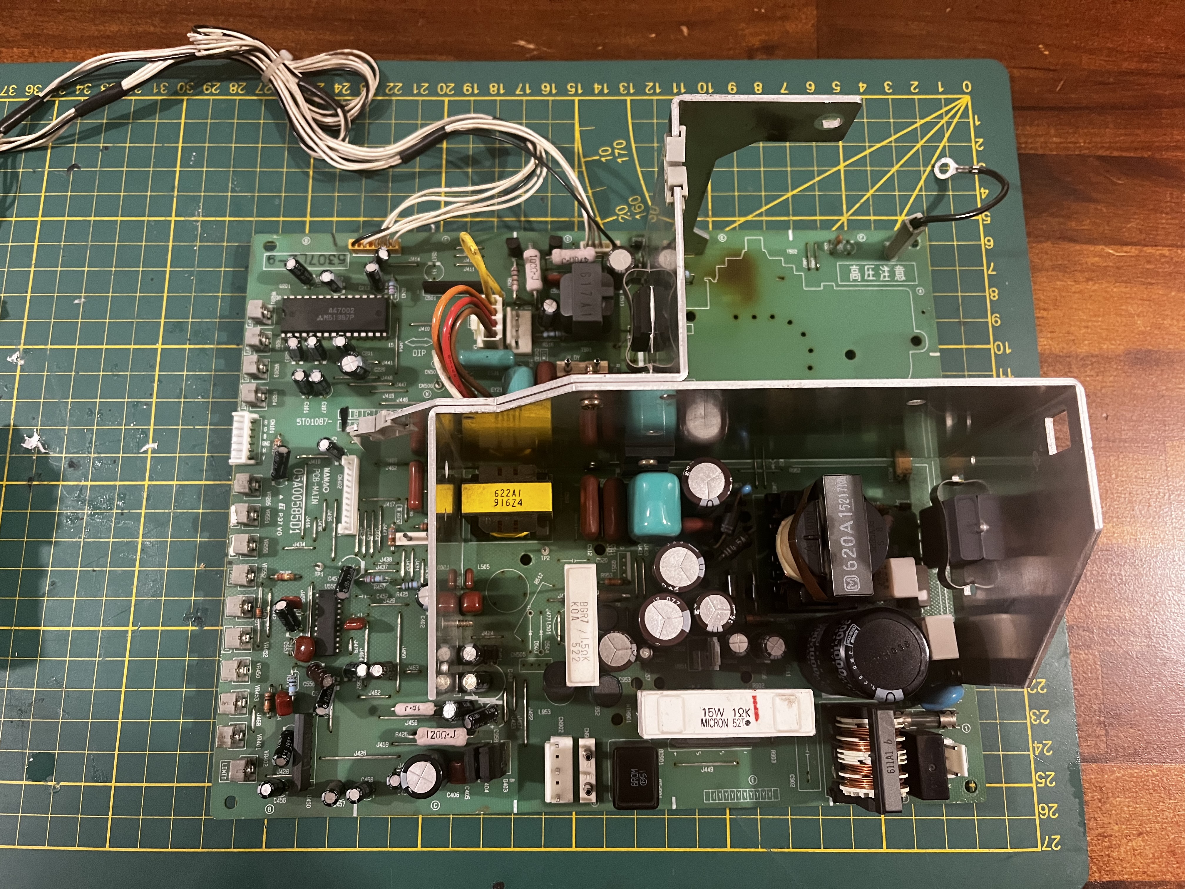

J'ai une énième platine Ms9 hs, je vais vous décrire un peu le déroulement de la réparation

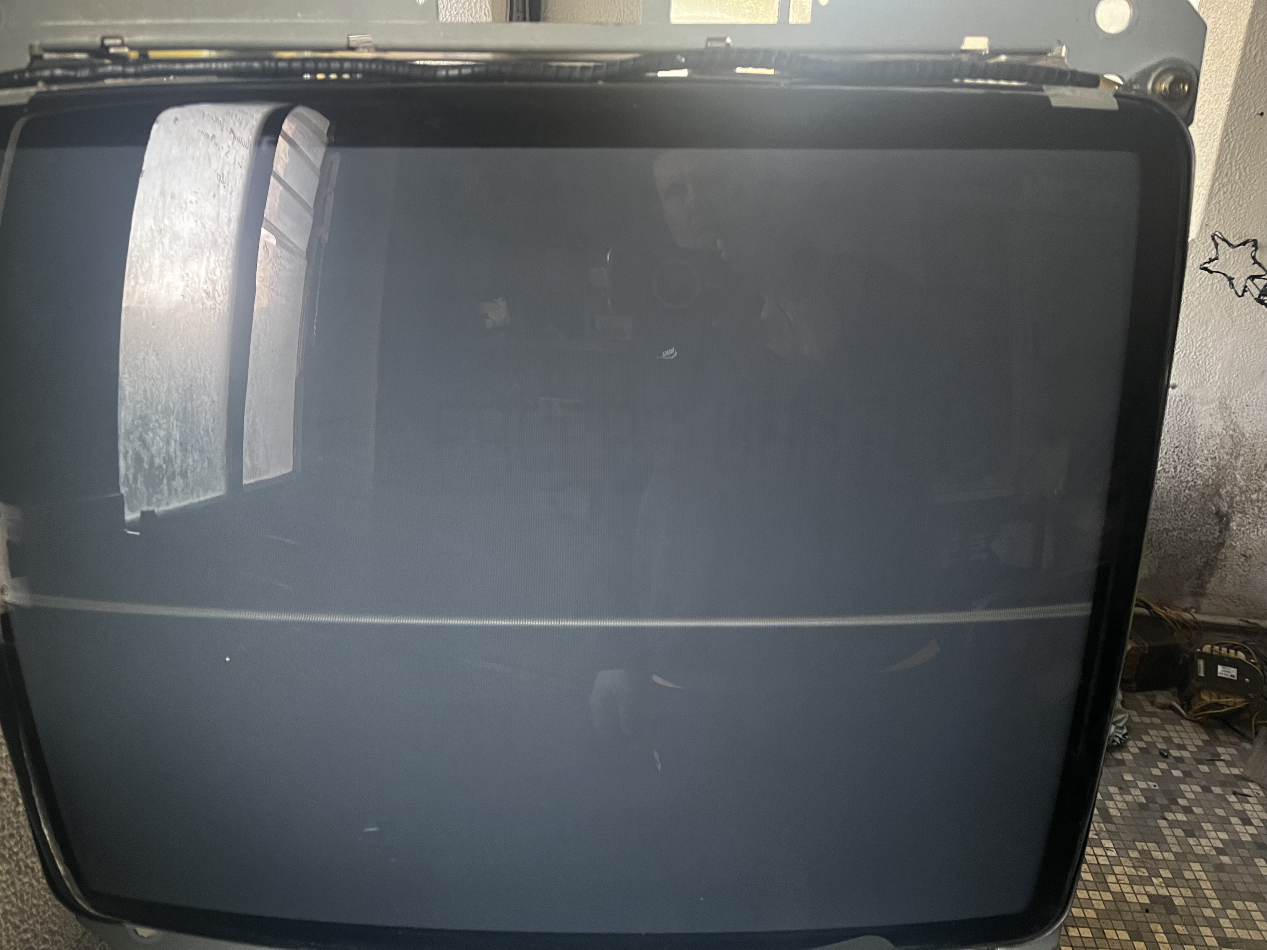

Symptome: Image très écrasée en verticale

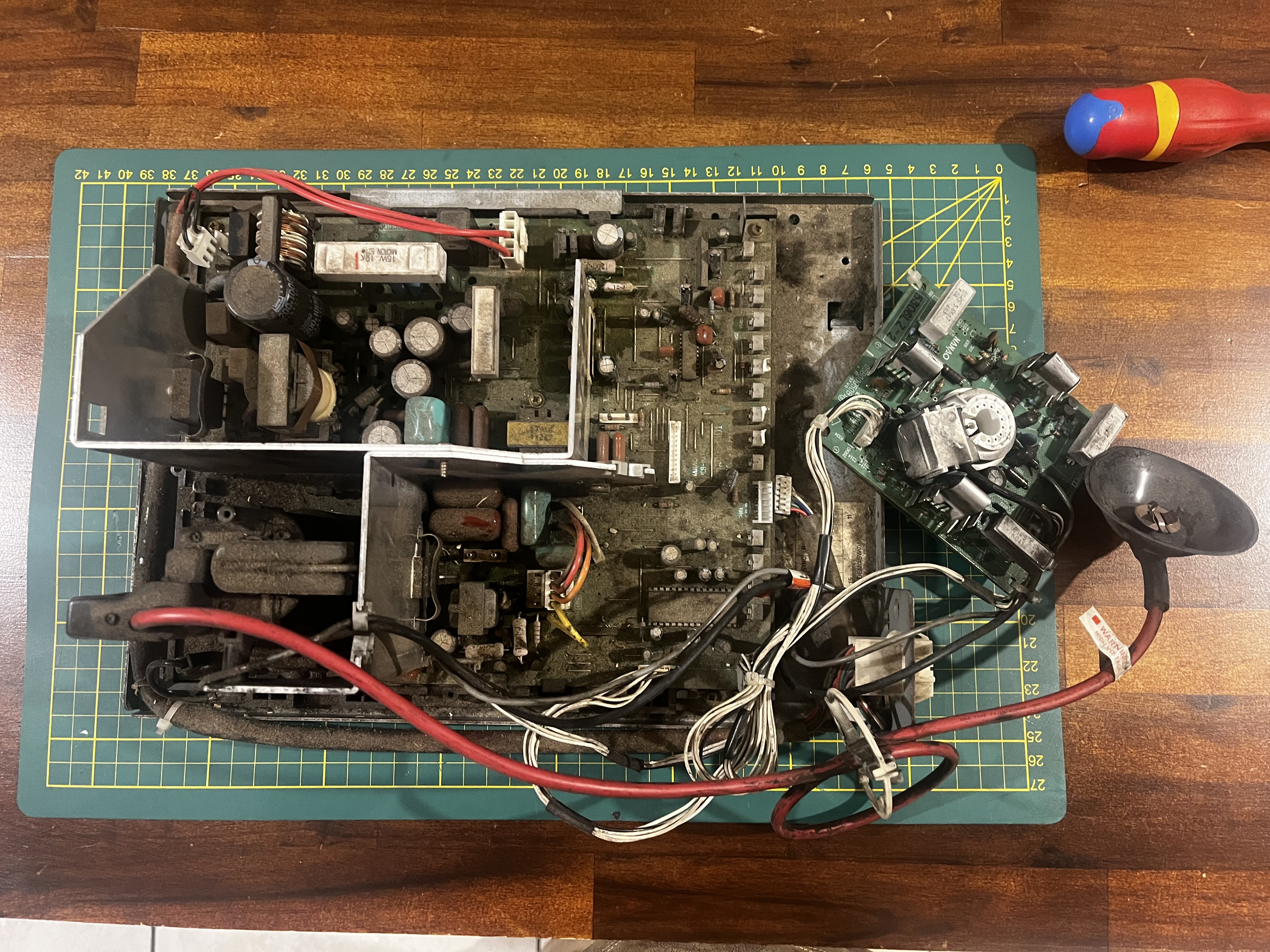

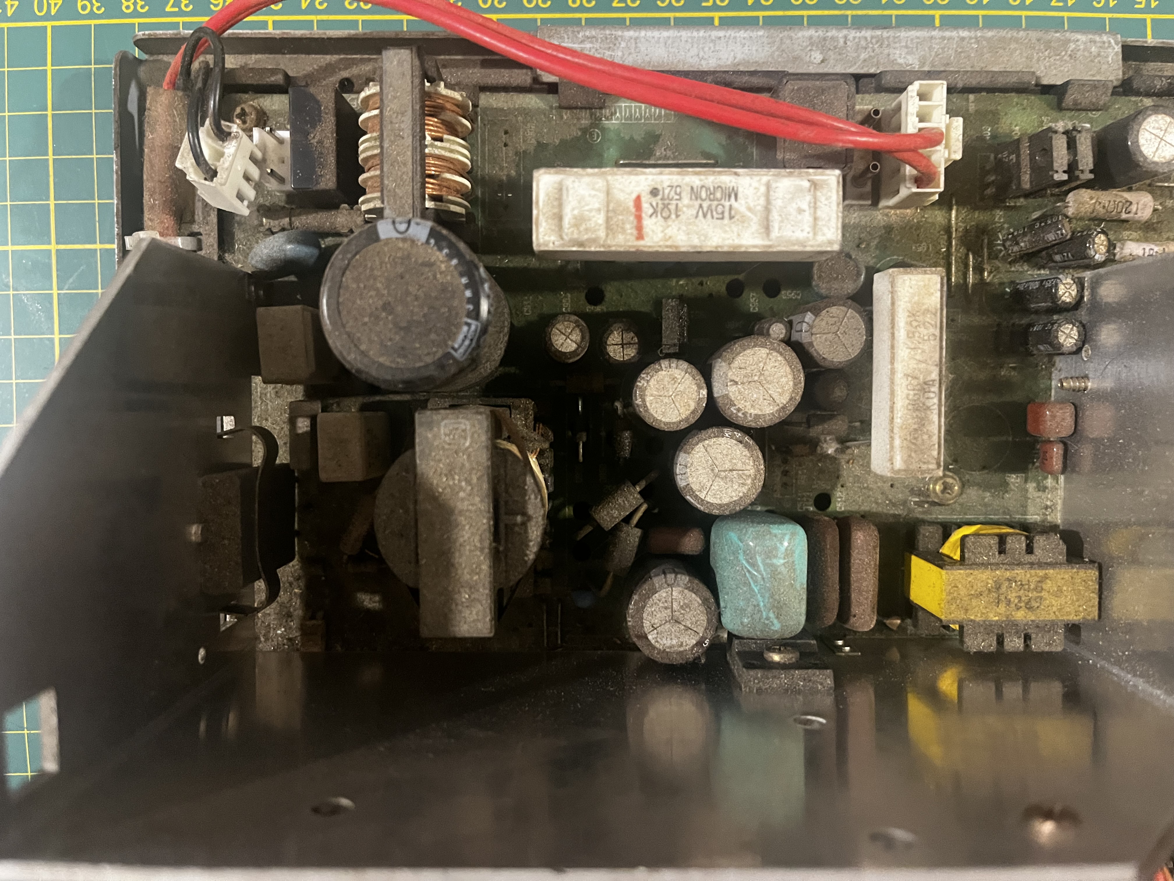

Une fois sortie, on peut voir que la platine n'est plus très fraîche  :D

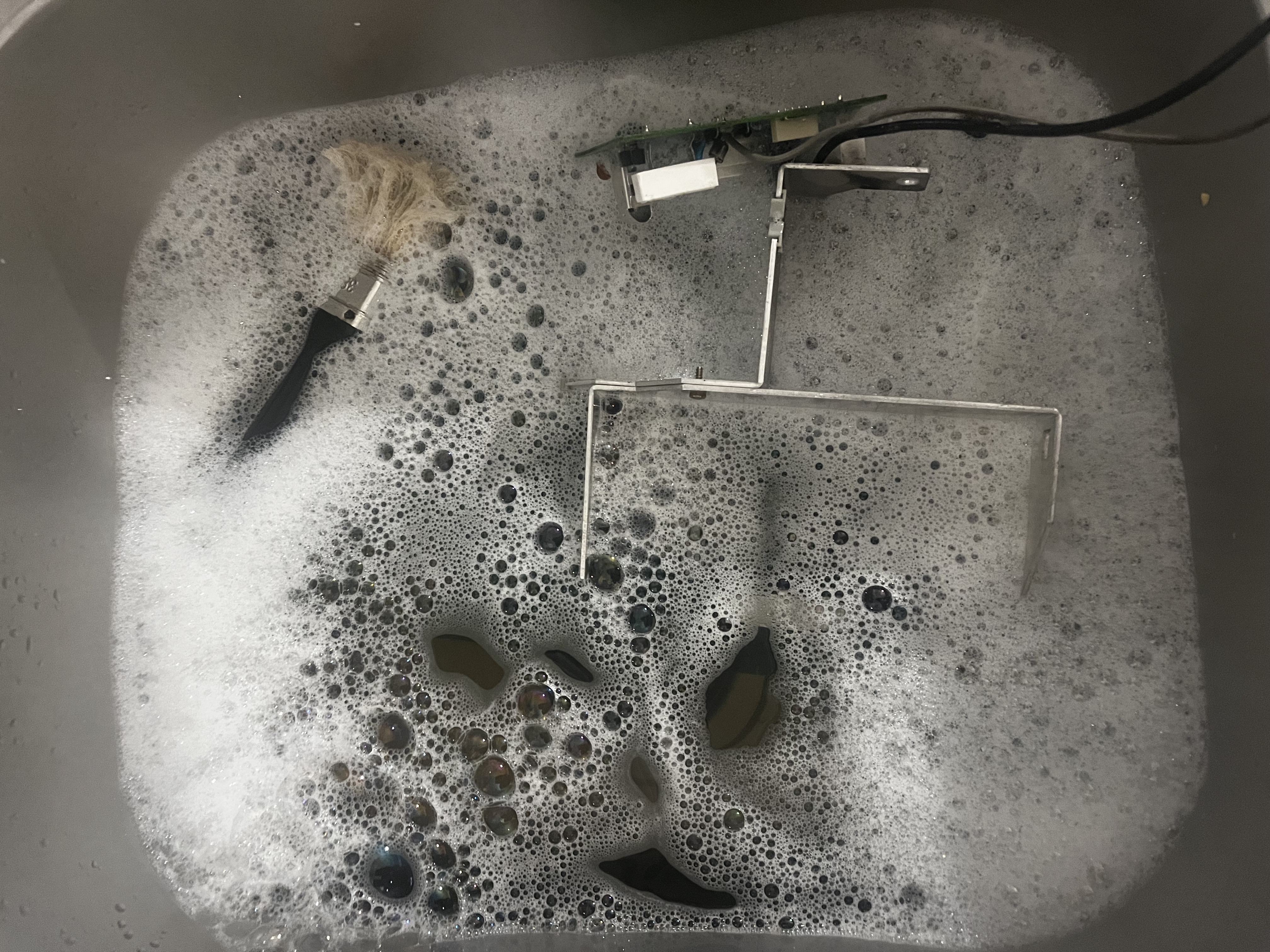

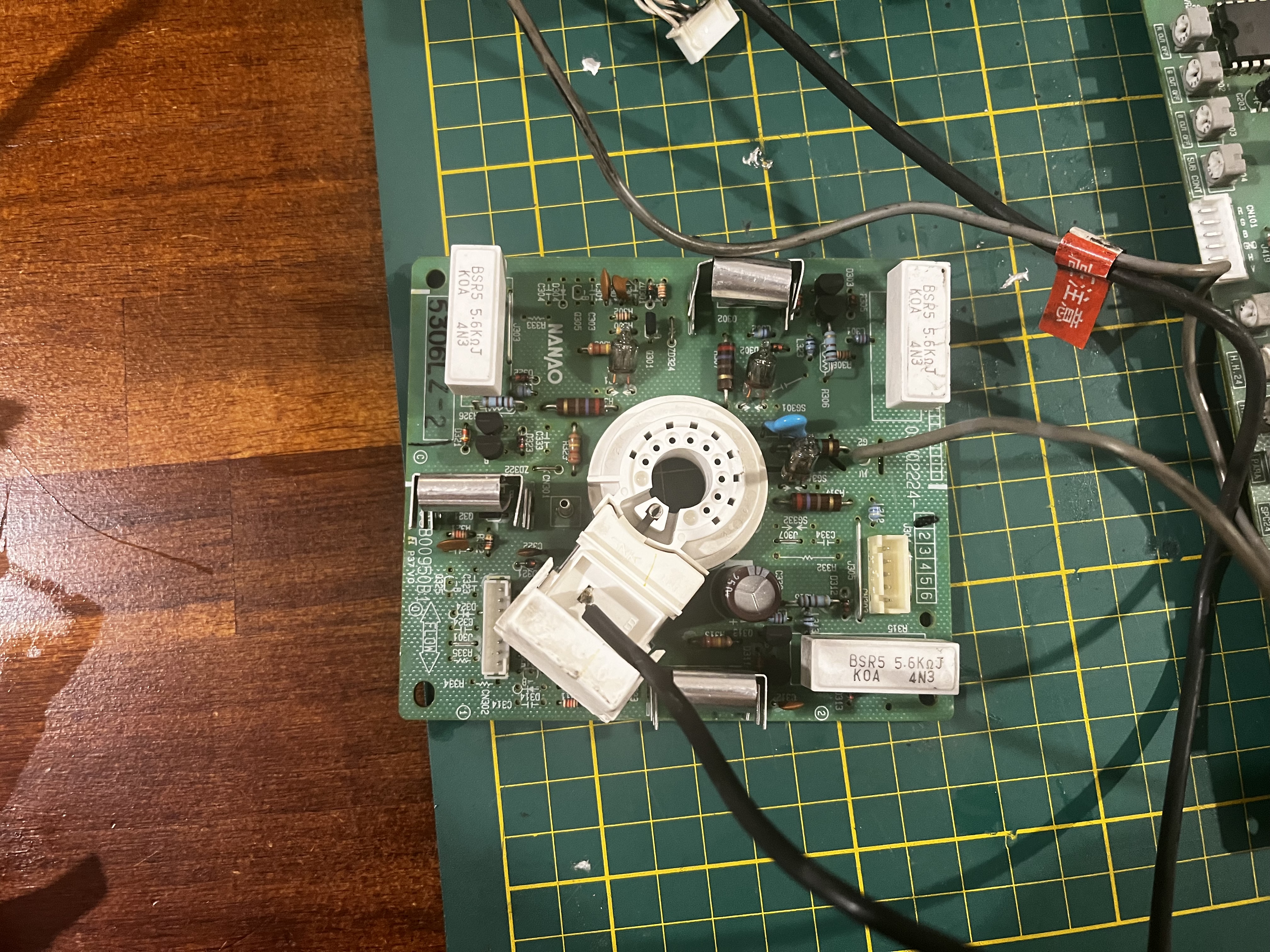

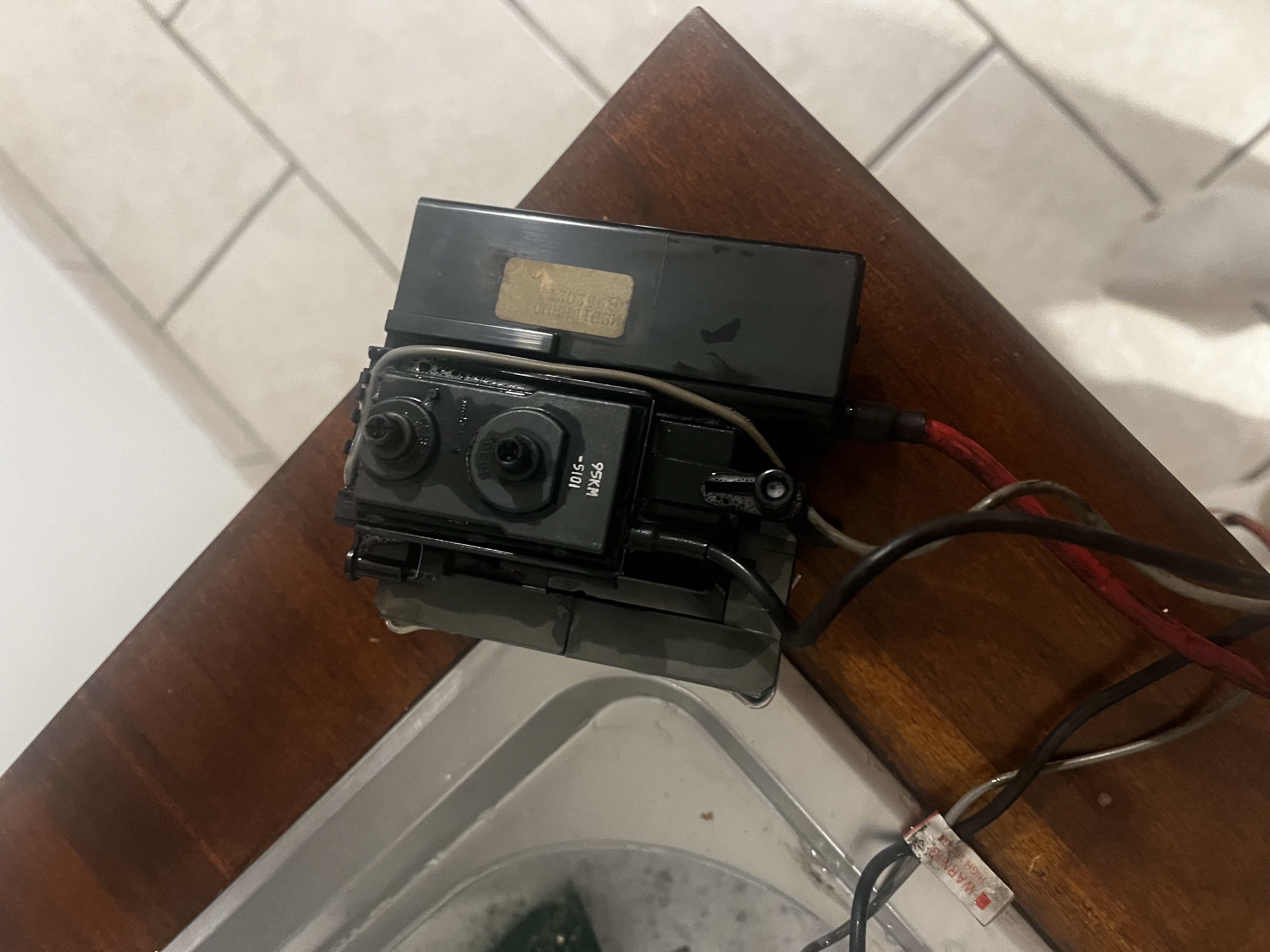

On dessoude la Tht et je passe un petit coup de pinceau humide avec du paic.
Puis c'est l'heure du grand bain.

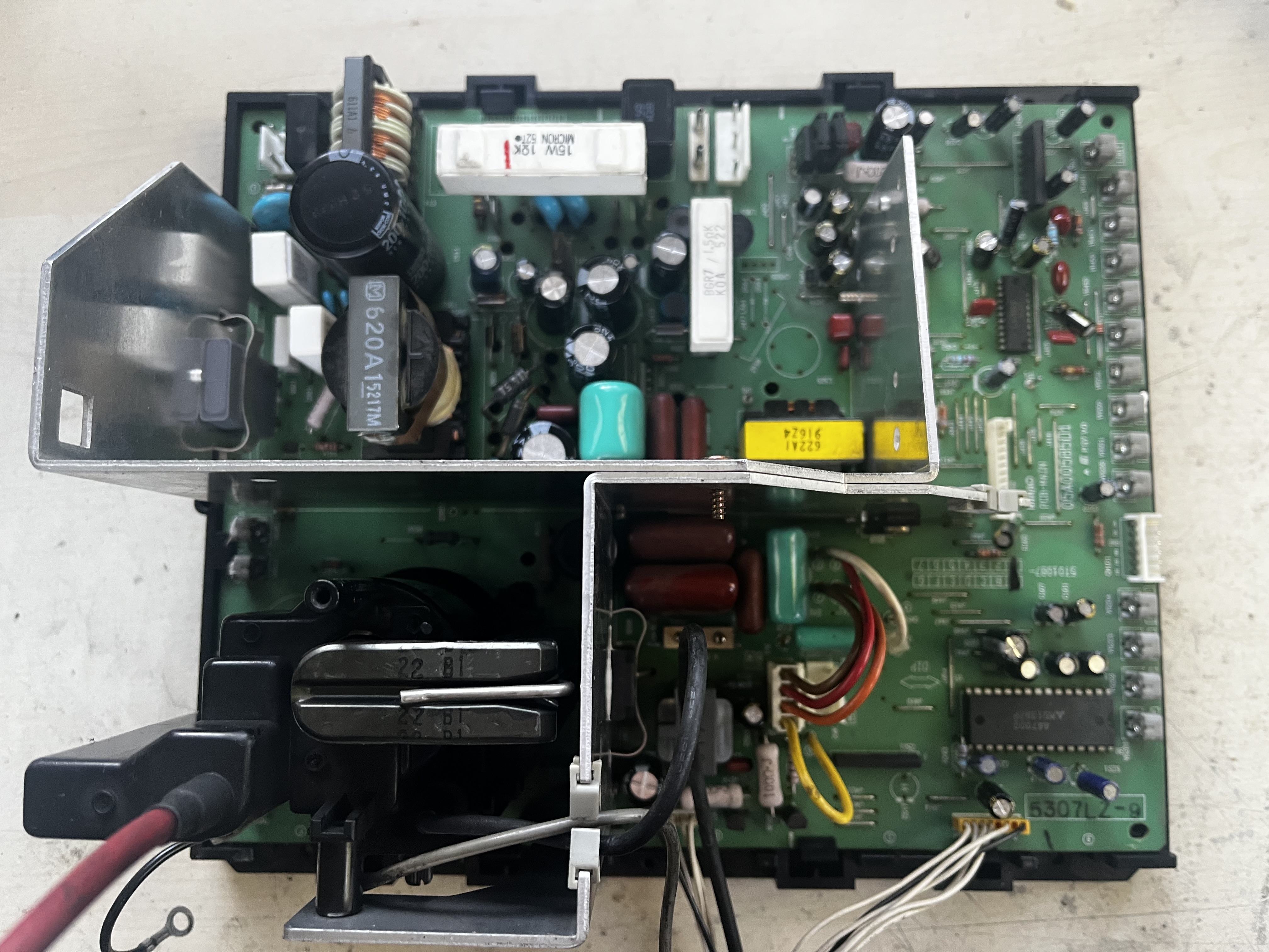

Une fois propre on profite que madame dorme pour emprunter le four.
Une fois propre c'est tout de même plus sympa, donc j'en profite pour faire un capkit en m'appuyant sur cette liste
http://mpatard1.free.fr/dossier_platines/nanao-ms9-29s/nanao_ms9-29s.pdf
Avec la tht remontée la platine a maintenant bien plus belle allure.

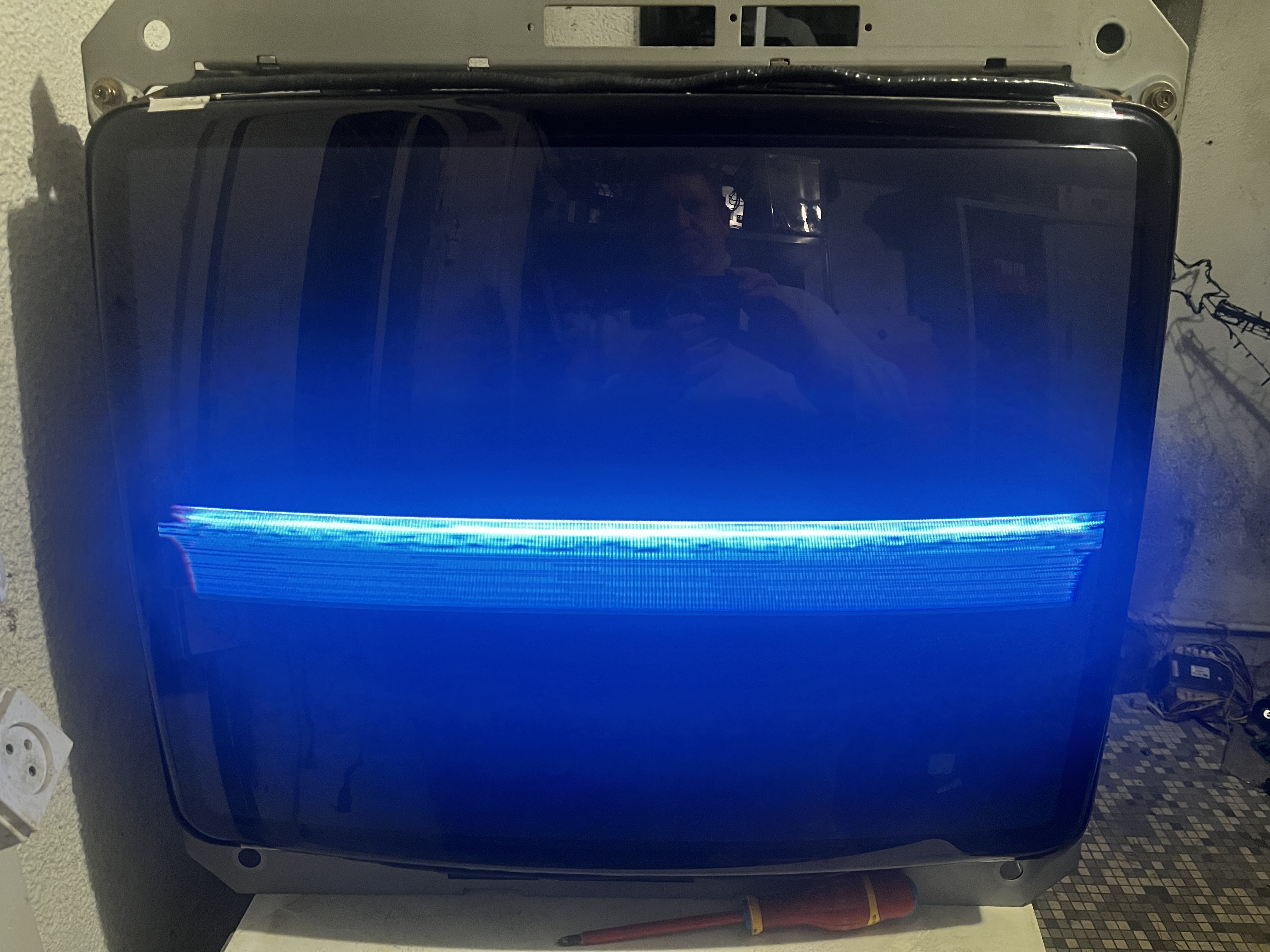

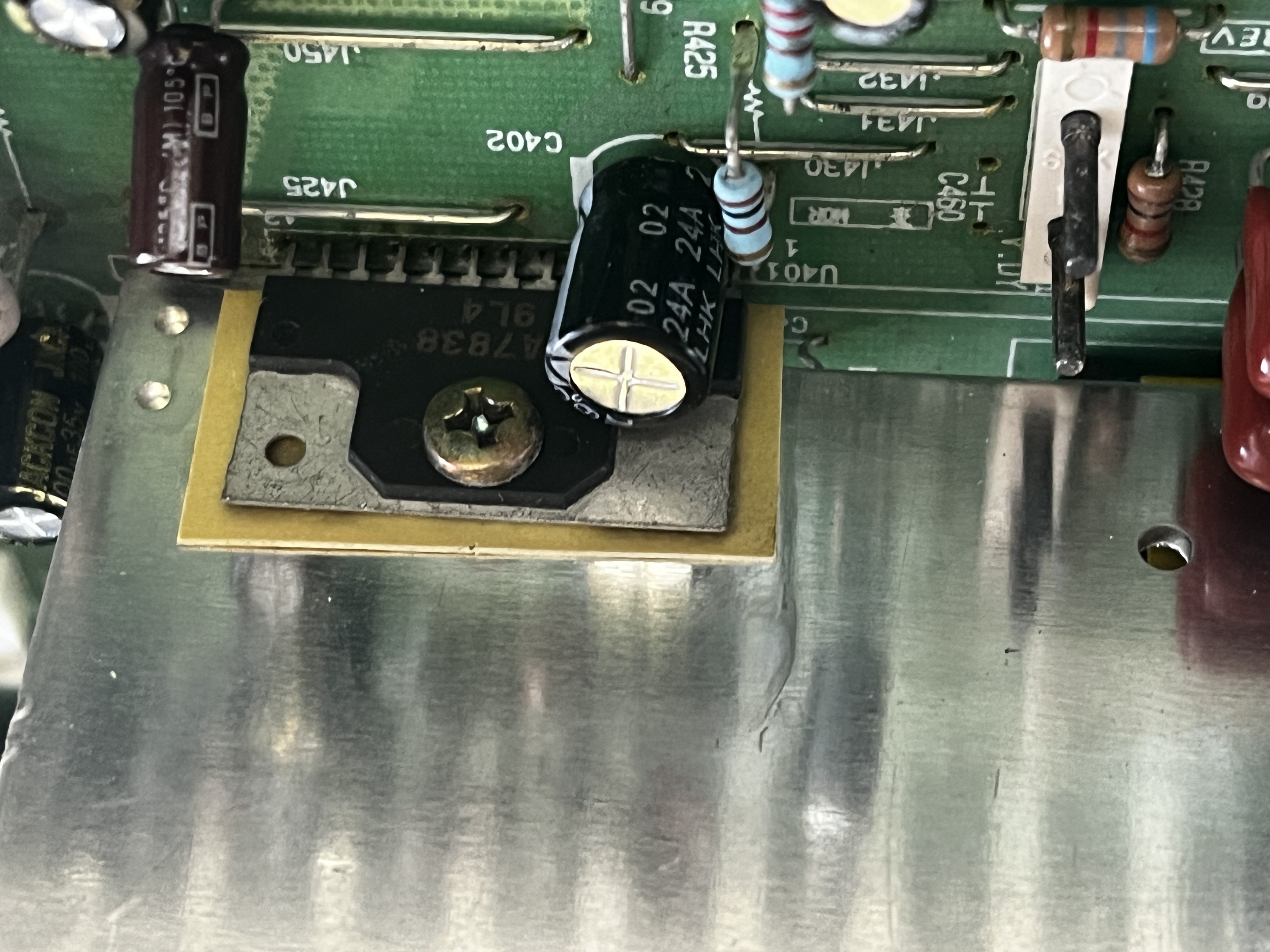

Nouveau test ,bizarrement le trait vertical est maintenant beaucoup plus fin, typique d'un défaut de LA7837.
Je n'ai en stock que des LA7838 qui vont en lieu et place.

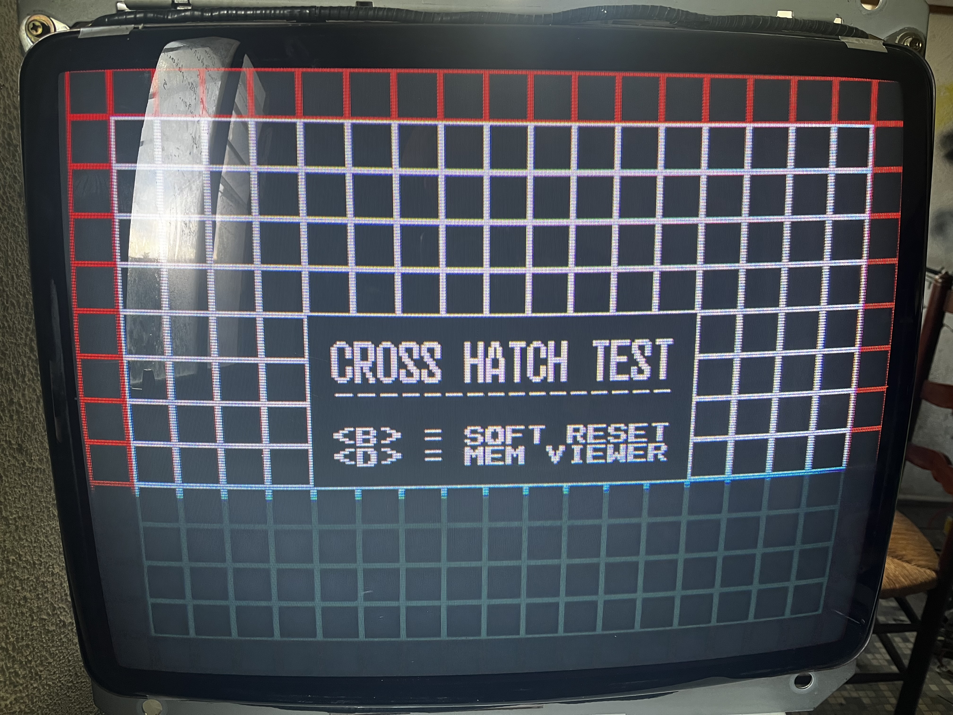

Et bingo une platine de sauvée  =:))

Pourquoi as tu retiré la tht avant de passer a l'eau?
J'ai toujours des doutes sur l'étanchéité de la tht donc je ne met jamais les tht dans l'eau.
Moi, parceque si l'eau (même de l'humidité) entre dans le diviseur de tension par les boutons de réglages, tu vas voir ce que ca fait. Pschitt !!
Pareil qu'en je passe un châssis à l'eau je démonte toujours tous ce qui est transfo, alim, THT et driver
Franckb78
j'ai essayé le Karcher ;) Pas mal.
Tout ce qui est bancale , pattes rouillées qui va casser, casse, avec un jet 'lame', pas le jet tornado.
L'après midi au soleil et tu peux y aller, sec de chez sec.
