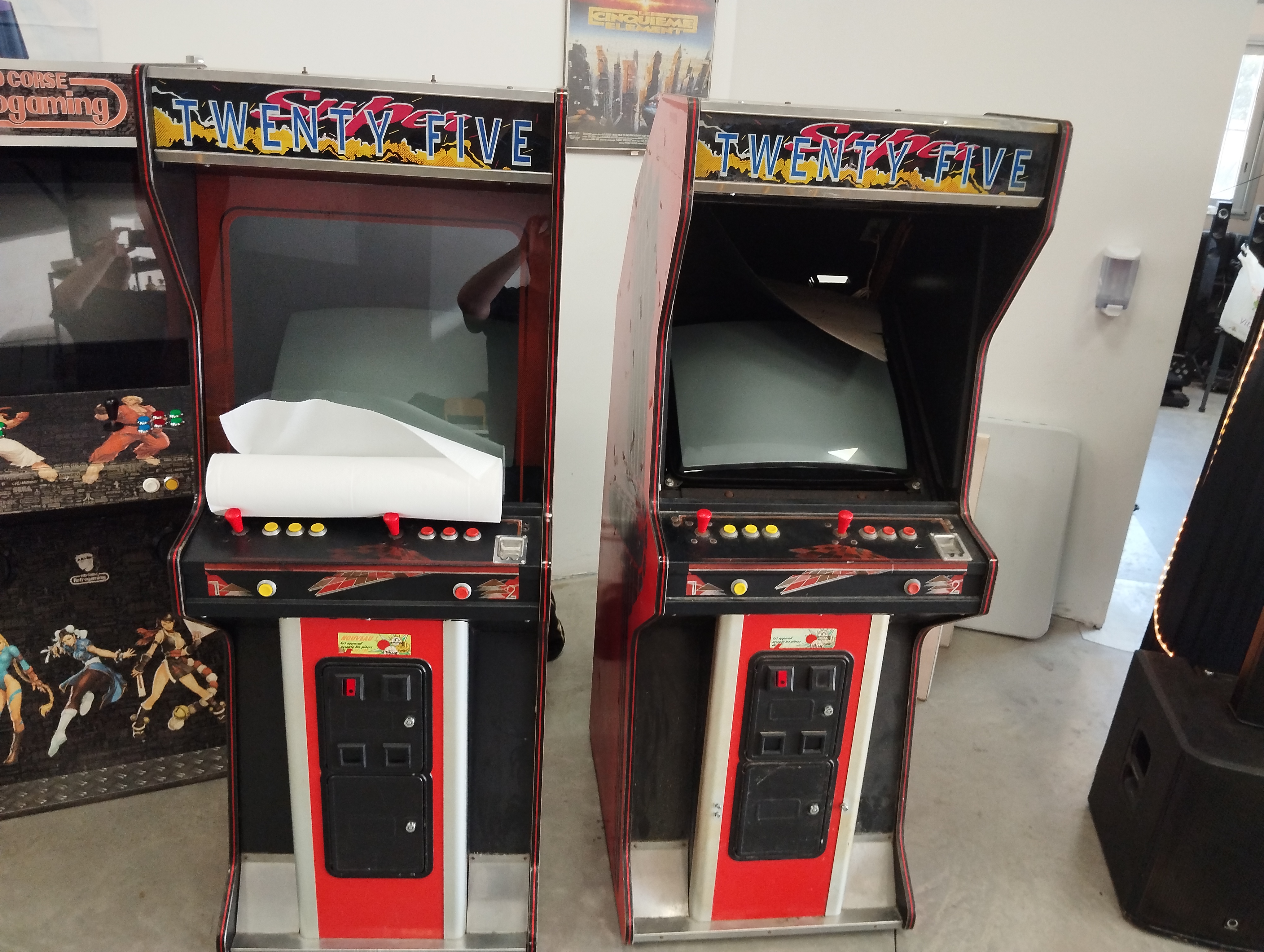

Je viens invoquer les grands sages du CRT pour une mission de sauvetage arcade...
J'ai récupéré deux bornes d'arcade identiques d'époque, équipées de slots MVS, avec écran CRT monté sur une platine Hantarex 9110.
La bonne nouvelle : une borne fonctionne parfaitement, image nickel, le bonheur.
La mauvaise : l'autre me fait la version "arcade fantôme" avec un magnifique écran noir... ambiance cave hantée garantie 👻

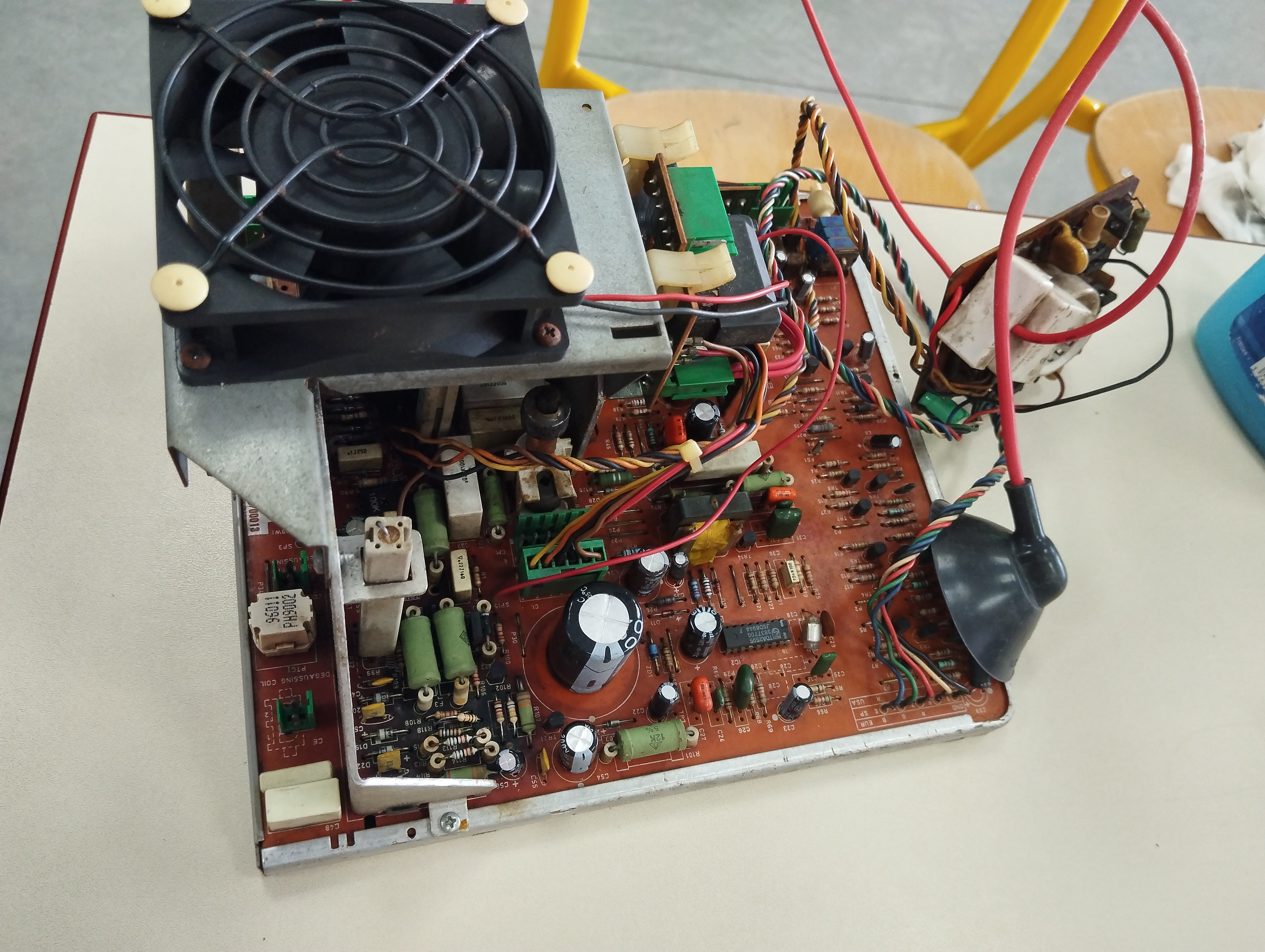

Ta MTC9110 à déjà subit un Capkit ça c'est sûr, donc tu es tranquille de ce côté là.
Si rien ne ce passe, pas de 130V sur le pont et rien du tout (ventilateur à l'arrêt), c'est que ton alim primaire est morte et/ou ne démarre pas.
Le dépannage de ce type de platine est bien documenté, tu peux de baser sur la bible du dépannage des MTC9000, la 9110 étant une "super" MTC9000 faite pour les tubes de 25"

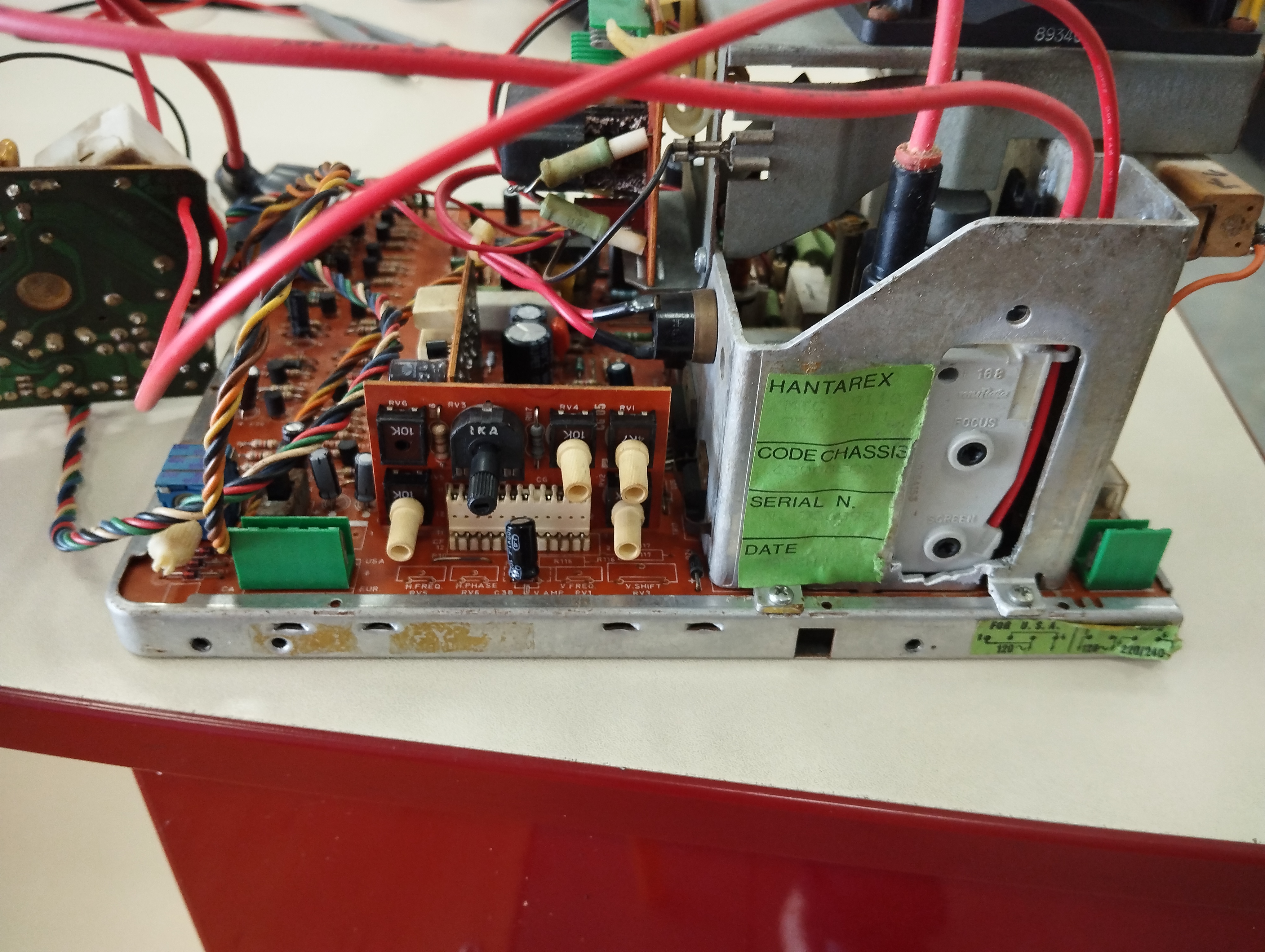

Avant de d'acheter des composants à l'aveugle il faudra déjà cerner un peut mieux la panne.
Ta THT à déjà été changé de ce que je vois sur la photo, la découpe dans la plaque dissipateur n'est pas d'origine et cela est dû à un transfo différent de celui monté en usine.
Cela dit c'est pour autant qu'il est bon, faudra voir
Cepandant, avoir un transfo d'avance c'est pas plus mal au vu des difficultés d'approvisionnement de ceux-ci

Bonsoir,
tout a fait, surtout que la carte du ventilo semble pas mal modifié,
Par contre ta tht tu l'as prise ou ? Car elle n'est plus dispo, sauf en Espagne et la qualité est pas ouf, et le réglage peut être compliqué
