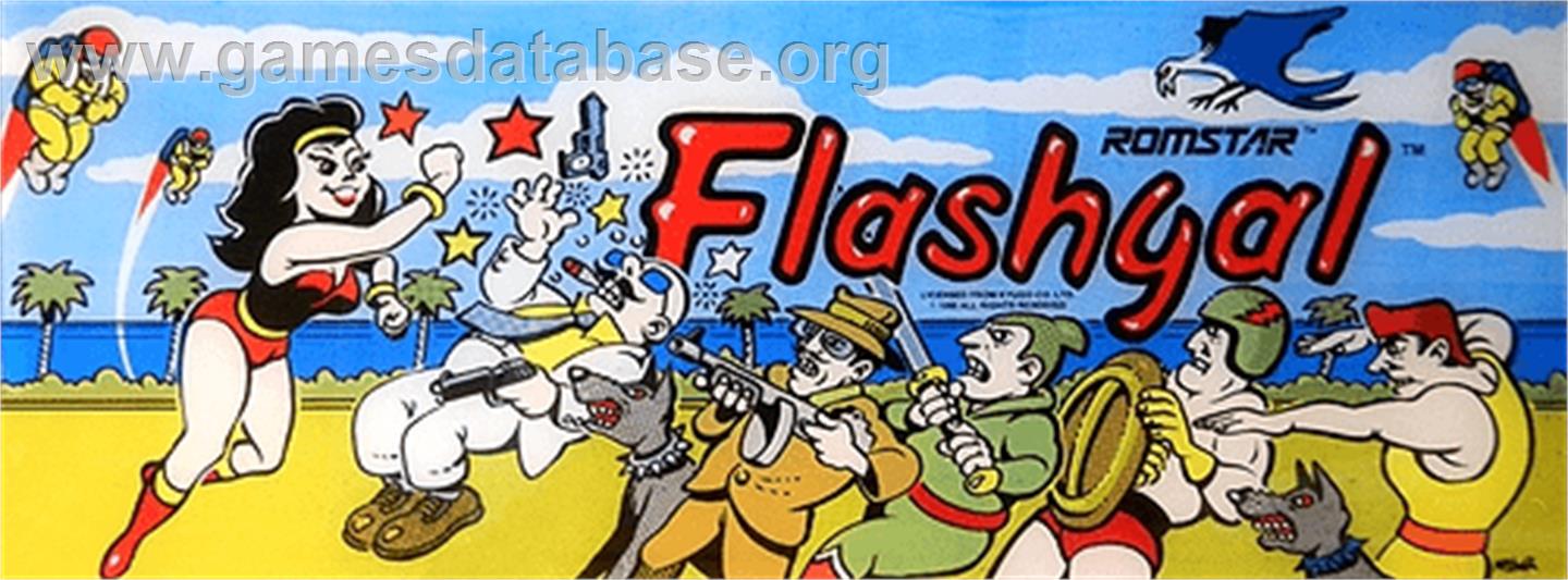

Mais en revenir à notre sujet, j'ai eu le fin mot de l'histoire sur la borne Flashgal en photo plus haut : il s'agit d'une borne Nichibutsu FTA1001, dérivée du modèle MSA8001 utilisé pour Moon Shuttle (septembre 1981 aux USA) et utilisée pour Frisky Tom (octobre 1981 aux USA) ; cette version a été notamment simplifiée au niveau du panneau de la cashbox (MSA8002 sur le modèle MSA8001 qui devient FTA1001 sur la nouvelle version) et réutilisée sur des jeux Nichibutsu ultérieurs comme Rug Rats (1983) et Seicross (Sector Zone au Japon, 1984), sachant que la liste n'est pas forcément exhaustive.
Les modèles utilisés pour Seicross ont peut-être été modifiés au niveau de la cashbox, à gauche, mais impossible d'en savoir plus : la notice ne rentre plus dans le détail comme avec Frisky Tom, mais cela semble possible, car sur la photo de la Flashgal, on voit bien qu'un bricolage a été fait à ce niveau, ce qui me permet de supposer sans prendre trop de risque que, d'une part, la borne Flashgal en photo est à l'origine une Seicross mise à jour avec le kit de Romstar et, d'autre part, qu'il n'existe effectivement pas de générique Flashgal, Romstar ayant beaucoup misé sur les kits plutôt que sur les bornes elles-mêmes.
Si certains sont intéressés, voici la notice américaine de Frisky Tom : https://www.arcade-museum.com/manuals-videogames/F/FriskyTom.pdf
(Et, comme toujours, j'accepte toute correction, surtout si étayée.)
Ce mystère étant résolu, et sachant que j'ai en plus les plans pour ce modèle de borne, ai-je envie de continuer sur ma lancée Defender ou bien vais-je changer pour la Nichibutsu ? Je reste sur mon premier choix pour le moment, parce que les essais que j'ai fait avec les dimensions de la Defender me permettent un écran bien au niveau des yeux avec un angle de vue idéal pour un LCD, le tout en étant debout à l'occidentale.

Bon, je suis dégouté, je ne sais pas comment j'ai pu rater cela :
Voici le marquee complet ; le mien est estropié en haut et en bas.
