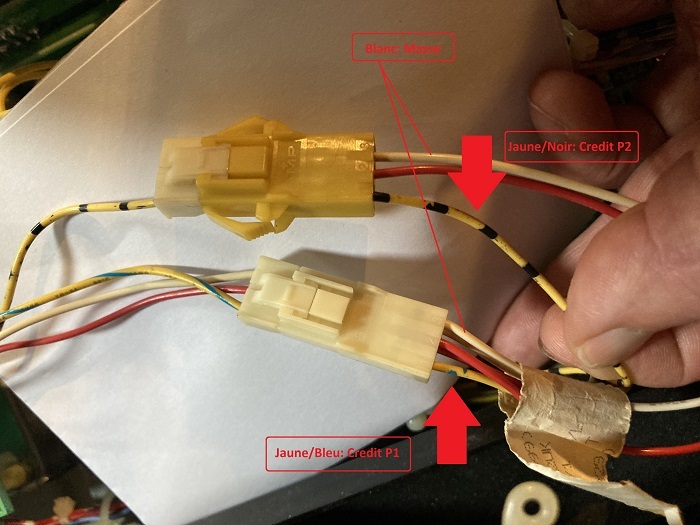

C'est un Comestero RM5, j'ai la doc pour le configurer, ça à l'air assez simple. Aucune idée de la monnaie qu'il utilise mais à priori je peux le config pour prendre des jetons.
Le problème c'est qu'il n'y a pas de carte (Klingon ou Excel) avec ce modèle. à la place j'ai ce petit PCB et un connecteur NOA-6102 que je ne sais pas où brancher. j'ai cherché partout, pas trouvé sur quoi il pourrait aller.
Comme on peut voir sur la photo, il y a également un 5V qui se balade depuis ce connecteur et j'ai également le coin meter (deux fils à nu rouge/noir) que je ne sais où brancher...

Mon hypothèse:
La nappe du monnayeur (ribbon gris) va sur ta carte verte (petite pcb) puis ensuite ce sont tes fils rouges / jaunes etc qui partentnt de la petite pcb verte, qu'il faut relier au reste de ton peigne jamma.
Tu dois alimenter le monnayeur donc a mon avis tes fils rouges et jaunes sont la pour le jus, il doit rester un fil de test un fil de coin et un fil de masse (a étudier)
a voir aussi si tu trouves le manuel de la nuc "pour voir ou tu retombes":
