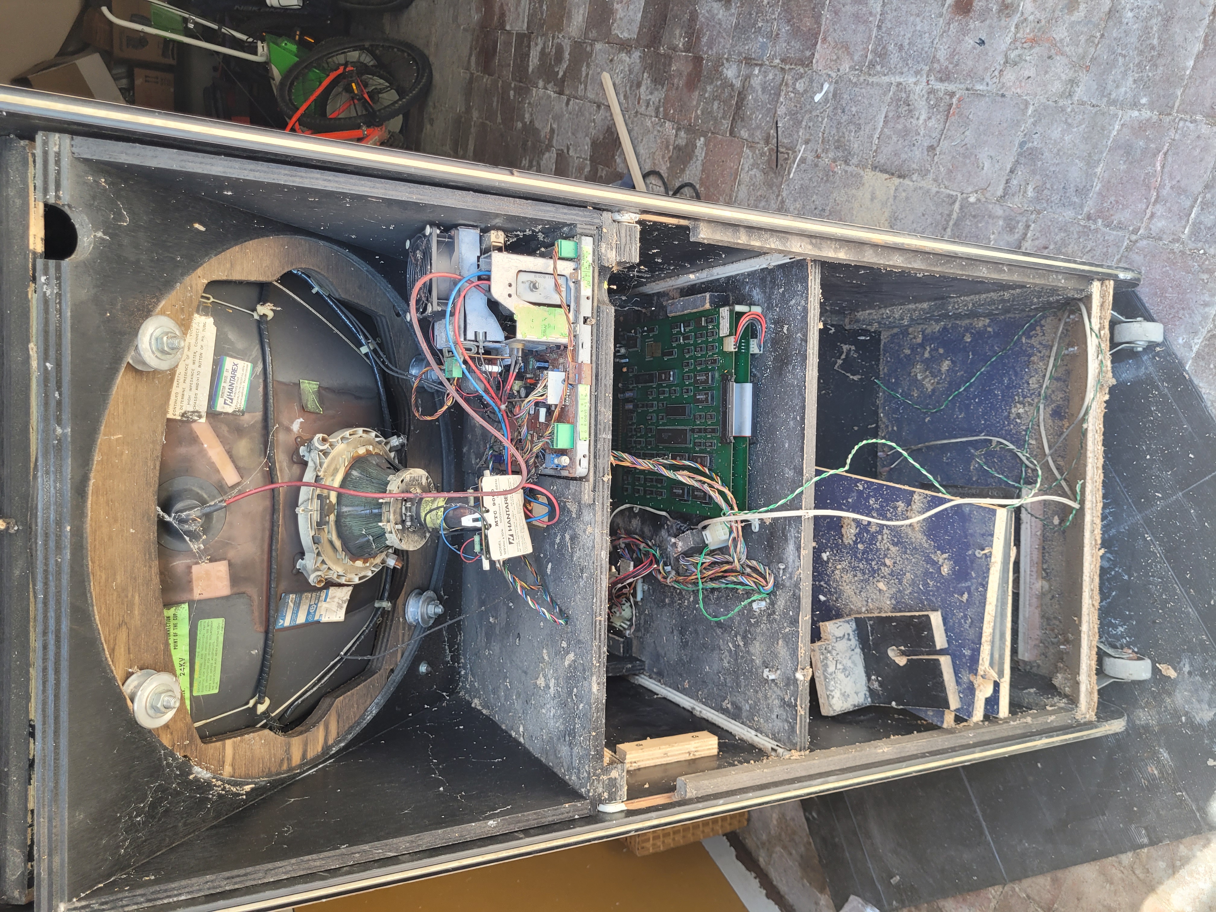

Citation de: djalex le Lundi 06 Juillet 2026, 07:44:35 AMon dirait une mtc 9110, car elle a le ventilo...
Faut la nettoyer aussi
À en juger par les autres photos de l'intérieur de la borne, je pense qu'il n'y a pas que la platine à nettoyer ! :D
Elle a servi de cage à tourterelle cette borne ou quoi ?  :-[
