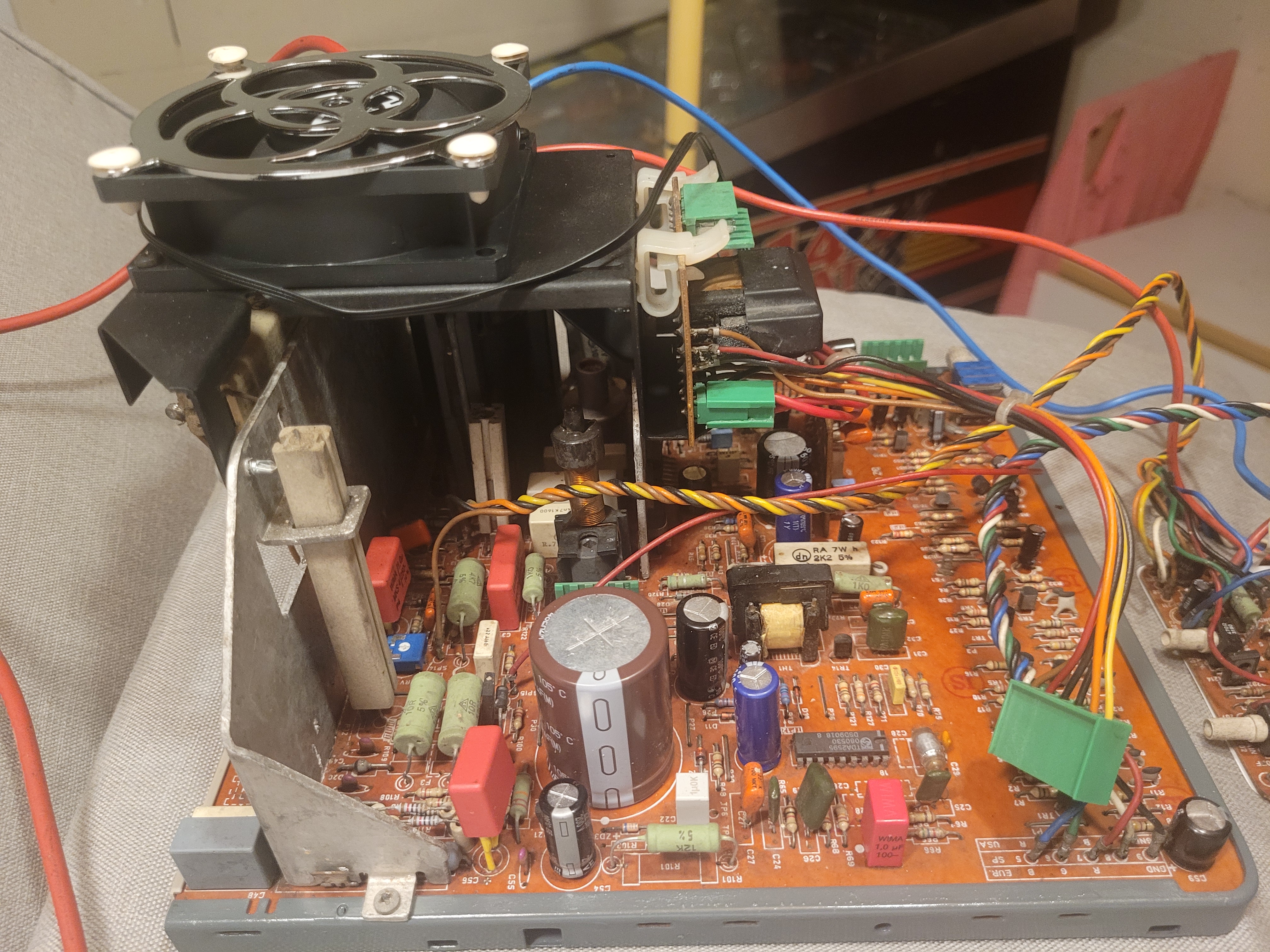

Citation de: Starbuck le Mardi 07 Juillet 2026, 08:53:29 AMSur le schéma c'est 270K 1/4 1%
Je veux la changer au vu de l'aspect limite fondu.
Mais je vais la mesurer ce soir (plutôt du soir moi 8)  et après je verrais.
Bonsoir,
déja vérifier si la diode D10 est présente, non coupée, fonctionnelle etc
Pas mal de personne en 40 ans de vie de platine ont tripoté un potard pour changer les variables de le protection rayon x.
je dis cela je ne dit rien
Starbuck
Salut Alban
D10 est présente cette diode étant importante niveau sécurité je dois en avoir quelques unes neuves dans un tiroir je vais la changer.
Autre conseil ?
Question je vais changer le vieux ventilo par un neuf qui me reste dans ma boîte à composants PC.
Actuellement il est monté air vers l'intérieur (sur zone tht) ce serait mieux en extraction ? Ou pas ?

alban45
Pourquoi remplacer si elle est bonne ? Et soudé.
Pourquoi modifier ce qui marche depuis la conception ?

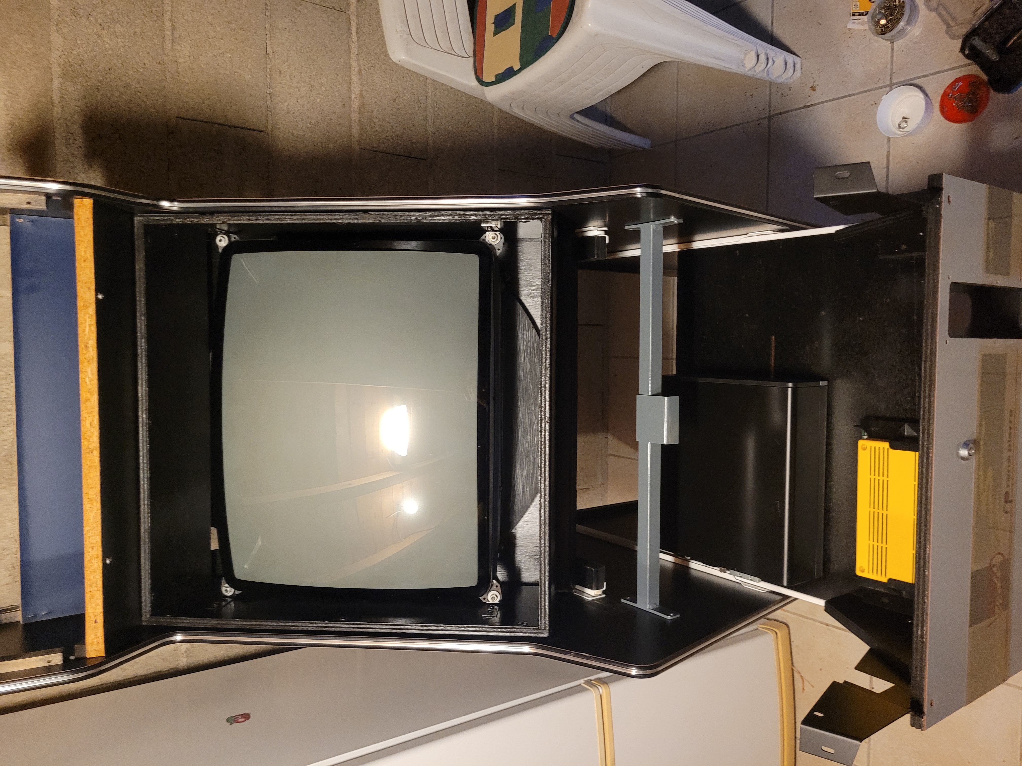

Starbuck
Demontage pour grand nettoyage....
Y'a du taf...
Babyfoot Bonzini 1969
Flipper Williams F14 Tomcat
Borne René Pierre modèle à déterminer....
La vache! l'écran il rentre au chausse pied
Starbuck
Il y a le système de rotation autour.
Demontage terminé. Peinture en cours.

skullface
Citation de: Starbuck le Mardi 14 Juillet 2026, 09:51:24 AMActuellement il est monté air vers l'intérieur (sur zone tht) ce serait mieux en extraction ? Ou pas ?
Le mieux est de souffler sur un composant pour le refroidissement donc laisse le dans ce sens  ;)
Starbuck
Bon ça avance.
Nettoyage peinture remontage caisse bien avancé.
Platine prête à retrouver sa place. Dans le tiroir manque l'alimentation. Il faut que j'optimise pour faire entrer le slot MVS, le PC/JPAC et l'alim. Dans un premier temps test sur Slot MVS. (d'ailleurs à dépanner ensuite car message d'erreur au démarrage concernant le BACKUP RAM).
Prochaine étape recablage. j'ai nettoyé la nappe maintenant j'ai une assiette de spaghettis à remettre en ordre et en place.
Objectif mise sous tension ce week end et on croise les doigts pour que la platine fonctionne. Après ce serait incroyable d'avoir une image correcte ! D'une part j'ai acheté la borne dans l'état ou vous l'avez vu sur les photos. Borne qui n'a pas tourné depuis xx années. L'alimentation était défaillante donc potentiellement a peut être mis en panne la platine.
Autre paramètre, le capkit de la platine a peut être généré des pb la ou il n'y en avait pas....
