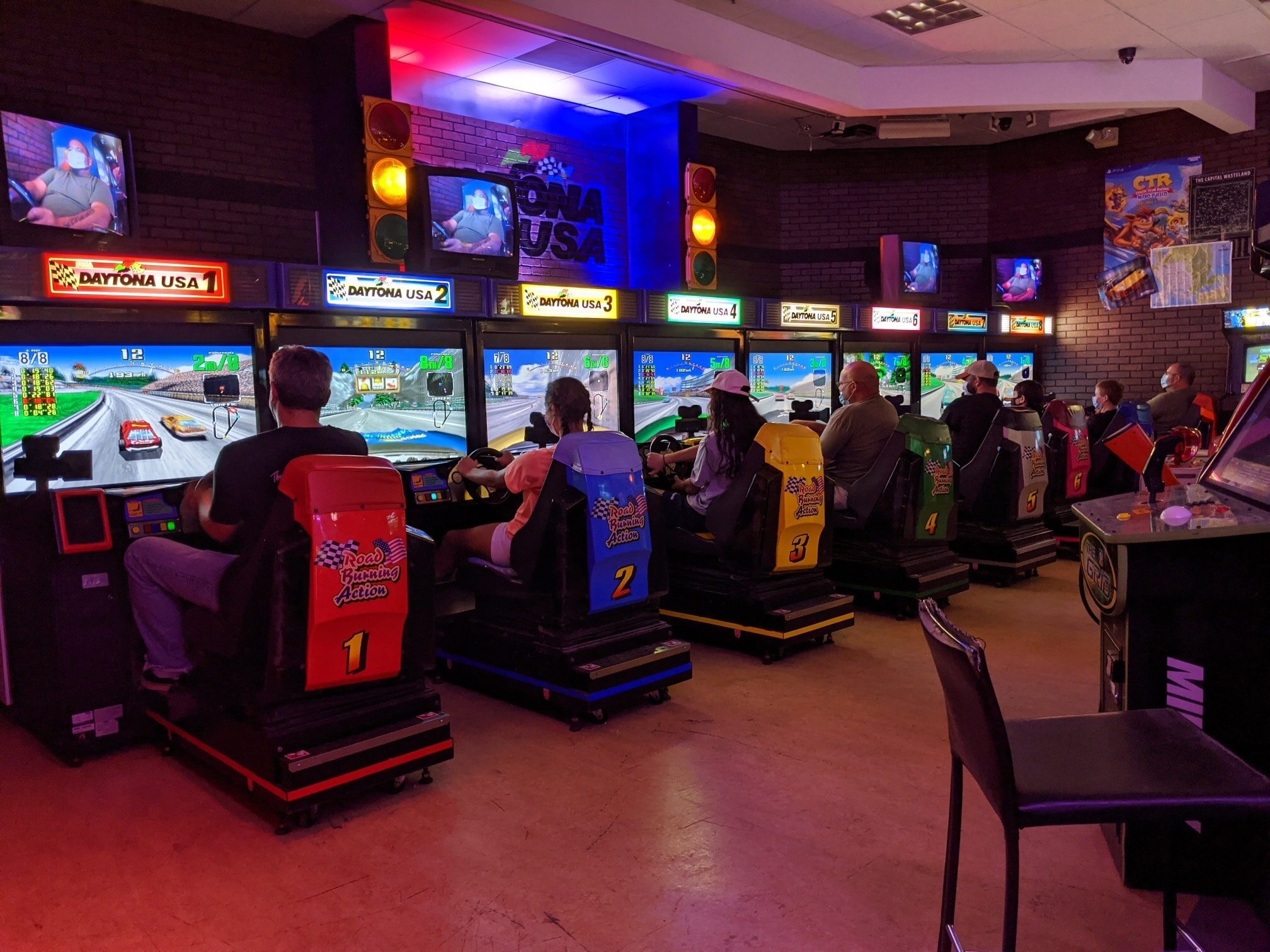

J'ai trouvé un twin deluxe Daytona USA special edition à vendre plus de 3000 euros mais avec un paquet de stacks fonctionnels :

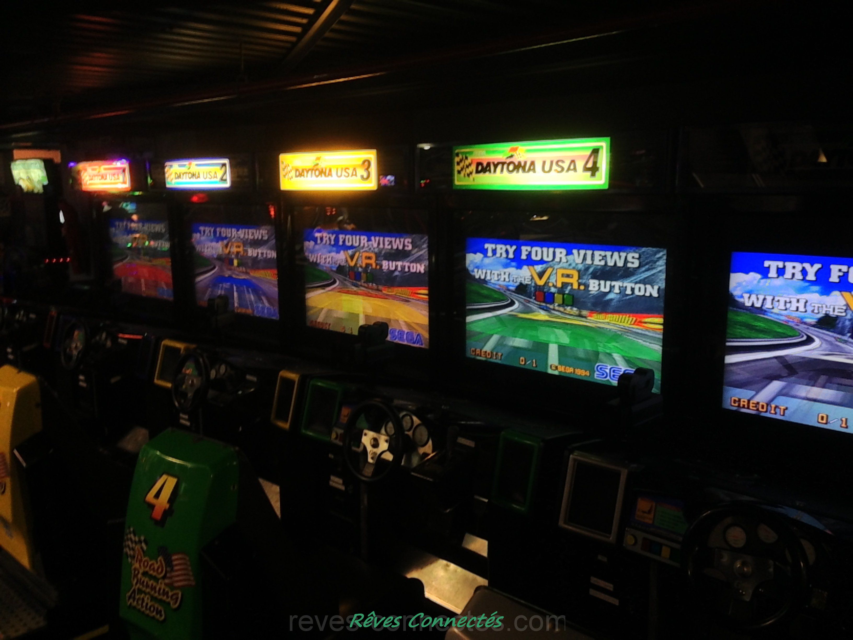

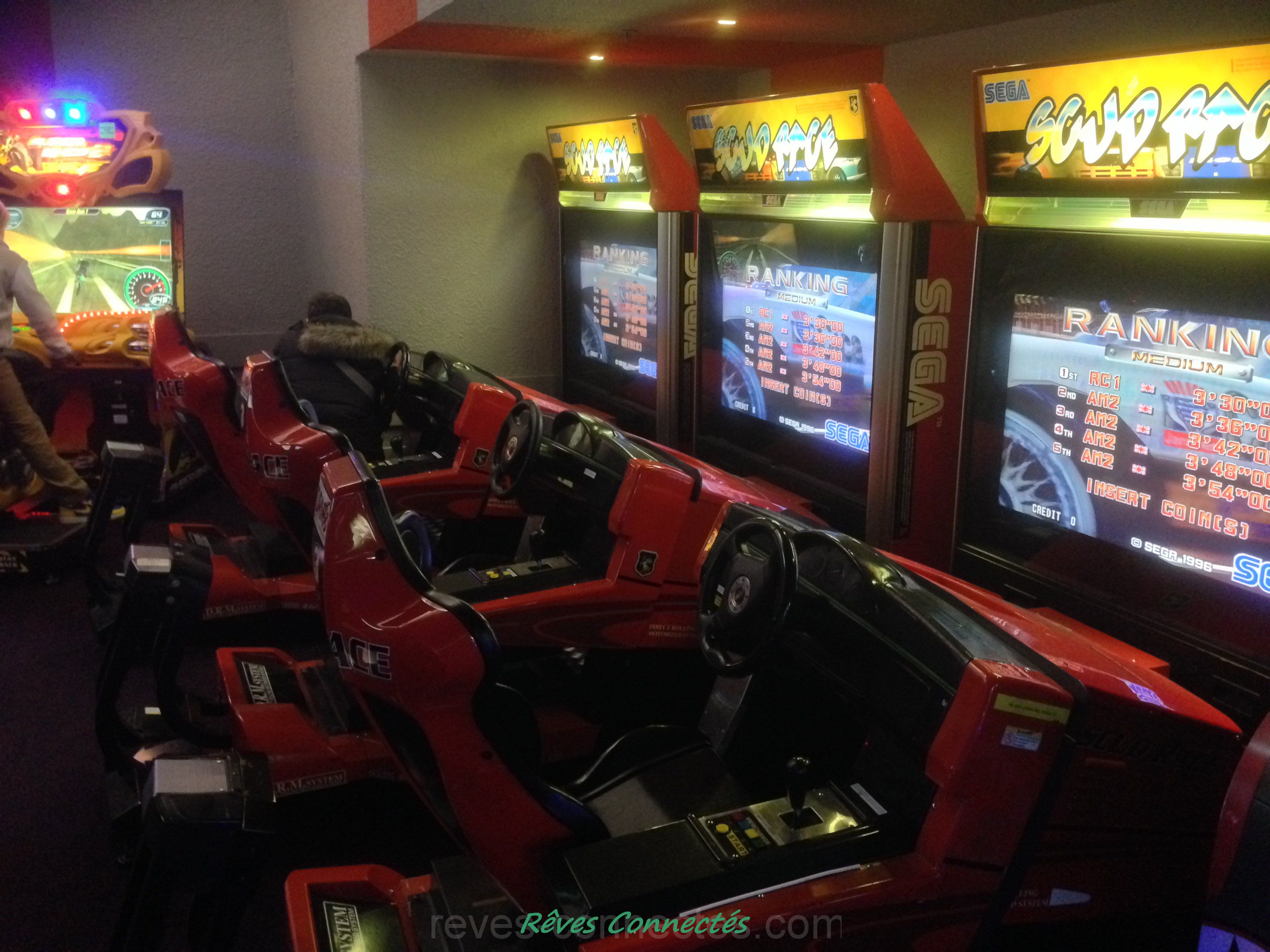

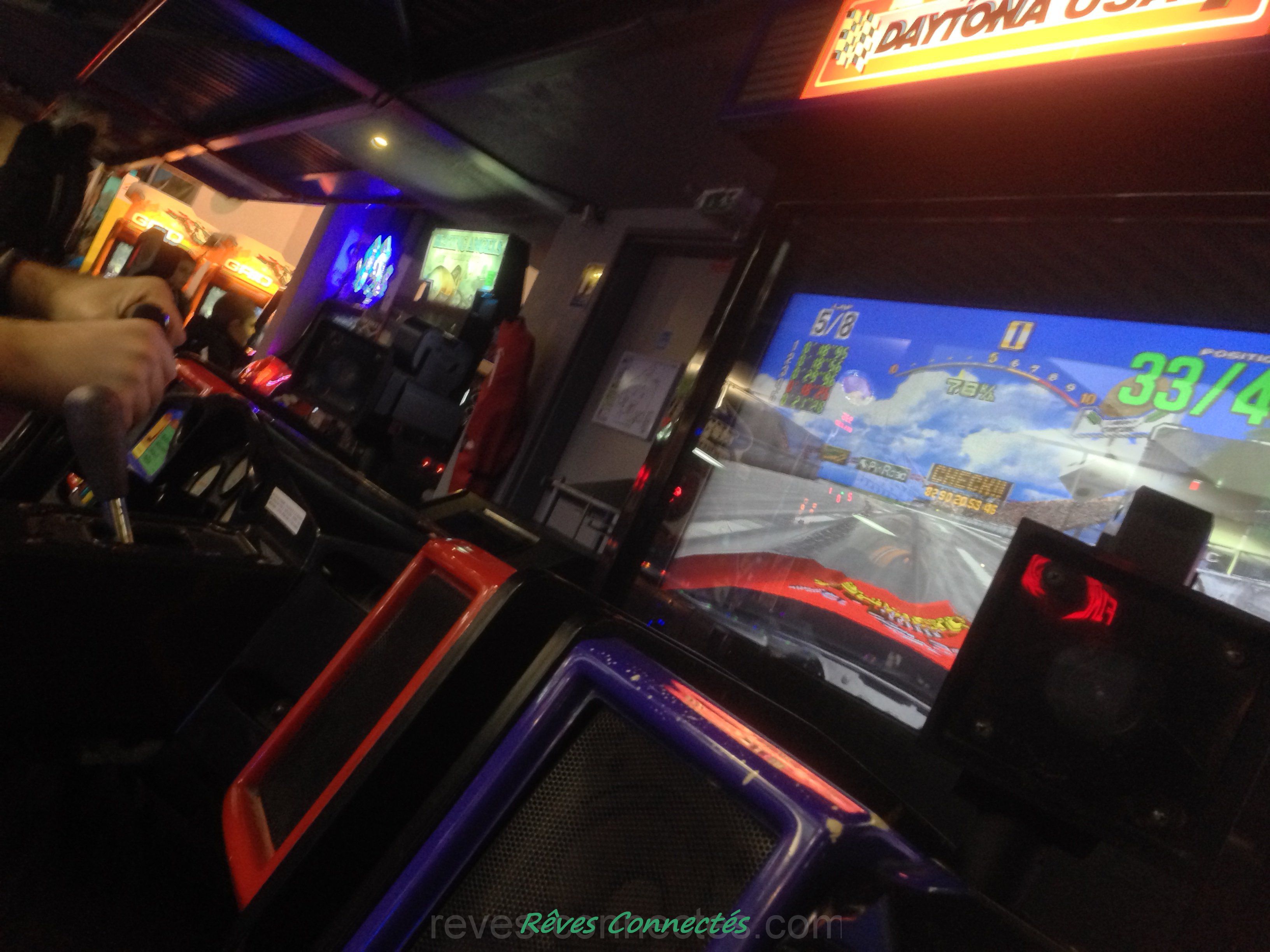

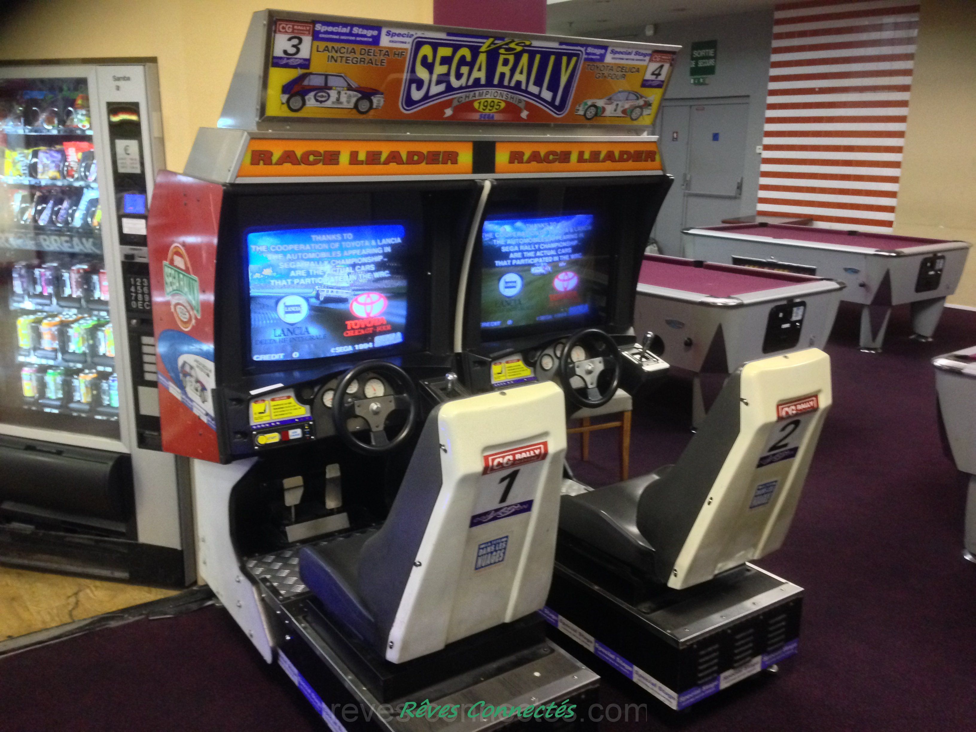

Et les dernières photos de la tête dans les nuages en 2013, ça fait mal au cœur de voir tout ça dans cet état :
