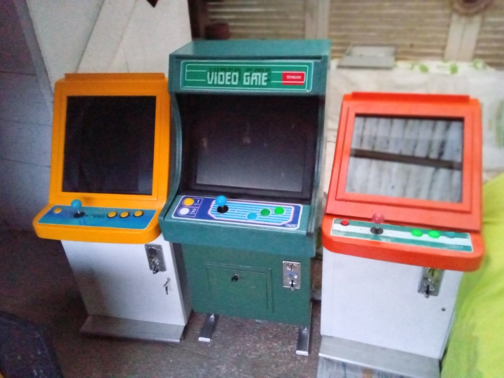

En lisant ton descriptif, bouts de lave-linge et frigo, panels en restes de réchauds, je me suis dit que ça allait être tout naze, avec des raccords abominables, etc.
Le résultat auquel vous êtes parvenus avec ton père pour tes "candy-cuba-cabs" est remarquable !  ^-^

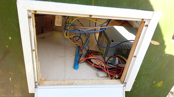

- il manque un petit "cable management" à l'intérieur des bornes ;)

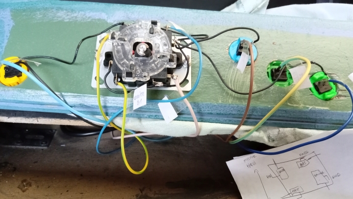

je voulais les faire ces bornes comme quasi toutes, en Jamma pur  (ce qui donc fait 2 superguns ghetto jamma/alim/rgb soudés pour d'autres projets,  j'ai repris qq connecteurs bleu jamma, et soudé le juste nécessaire,  car si je devais acheter des faisceaux jamma , à coup de 20€ pour ~30 machines +ou- génériques, ben ça chiffre...

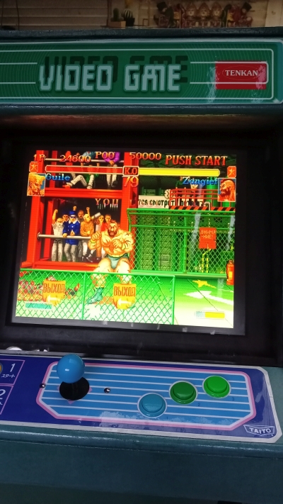

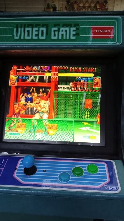

bref je suis allé sur des écrans 17" après  (mon camarade n'avait plus de 14-15" en spare),  > en vga direct ça a géré (mais ça aurait pu déconner certains refusent le déclenchement),  et mis des modules scanlines,  donc le bezel taille super juste.. et selon les jeux,  il faudra un peu redécouper cutter plus tard.. et mieux ajuster, car pour celle en yoko horizontal, l'écran n'est pas bien calé en fond,  pour la tate verticale, ça tombe mieux

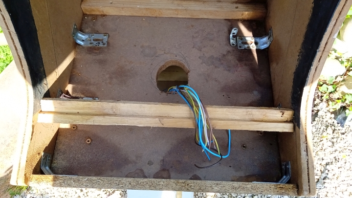

on arrive à la partie galère rangement.. car j'avais des cables .. trop courts pour que ça se gère bien dedans,  donc pour une, ça ira bien, dans l'angle haut droite pour le jamma.    mais l'autre c'était trop tendu et risquait de casser les cables (depuis de vieux connecteurs pc disquettes/disquedur... lesquels cables deviennent nettement moins courants !!),      donc a fallu reprendre..mais Cuba est là quoi, pas de superbes cables dispo assez long... donc dépiauté des prises découpées.. et mieux mais trop tard, je demande à mon père et il retrouve tout un faisceau de ..machine à laver :)  (à noter désormais dans la panoplie du gamooverien standard après la famosa "ficelle à rôti" ! 8) )

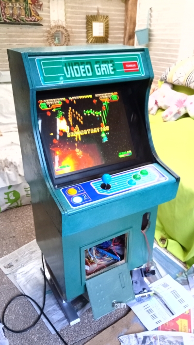

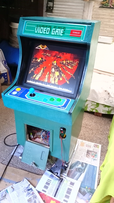

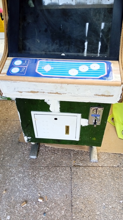

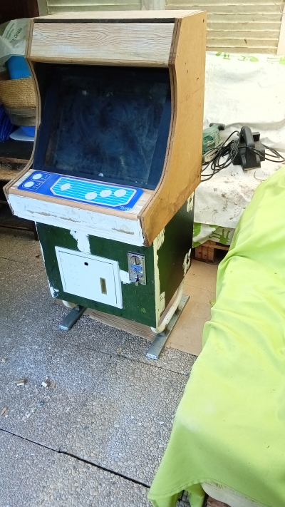

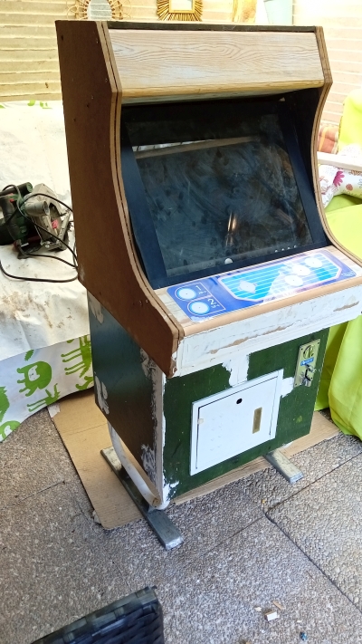

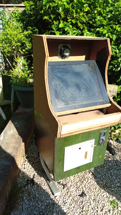

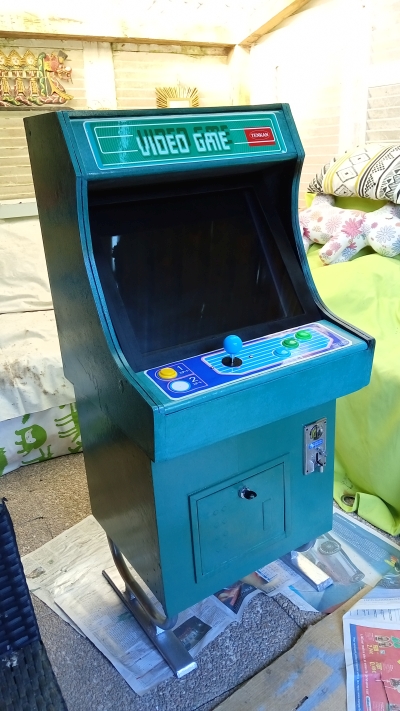

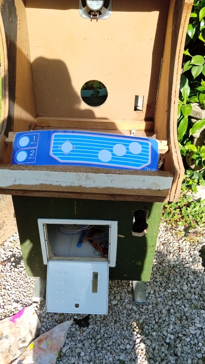

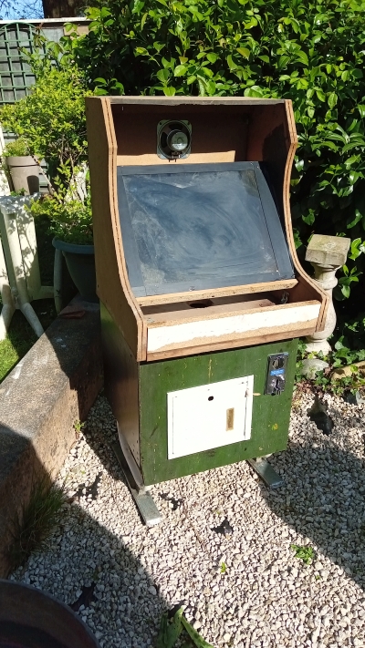

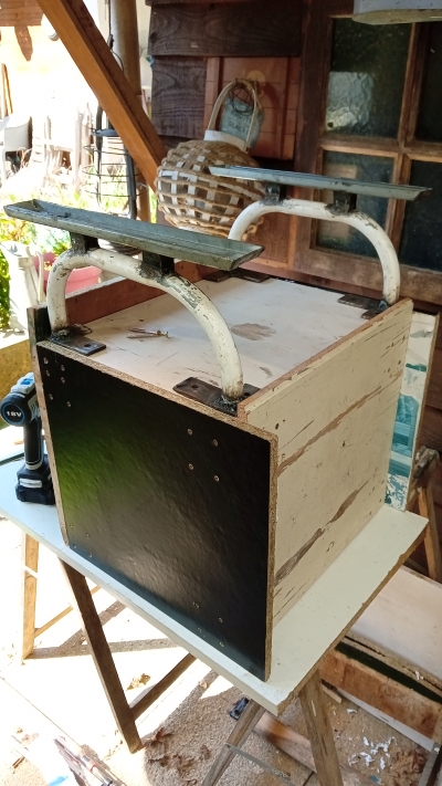

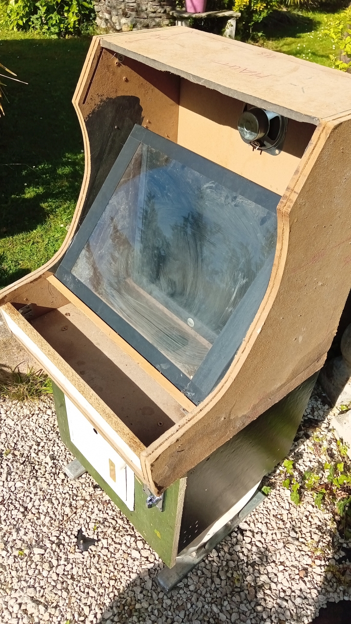

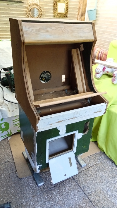

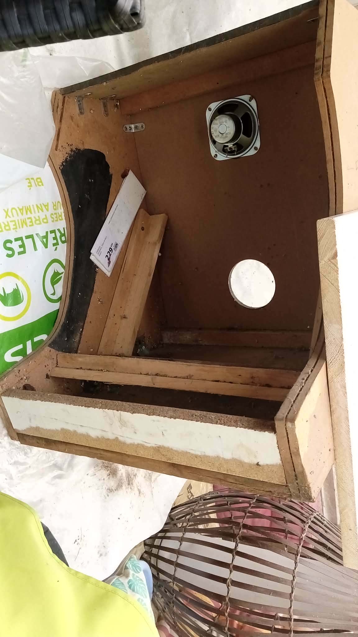

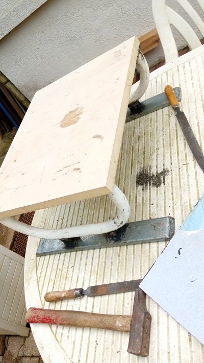

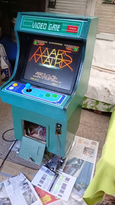

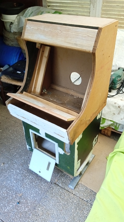

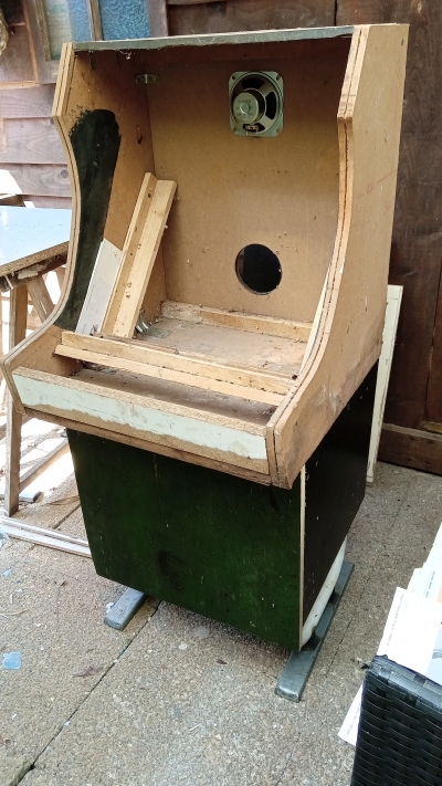

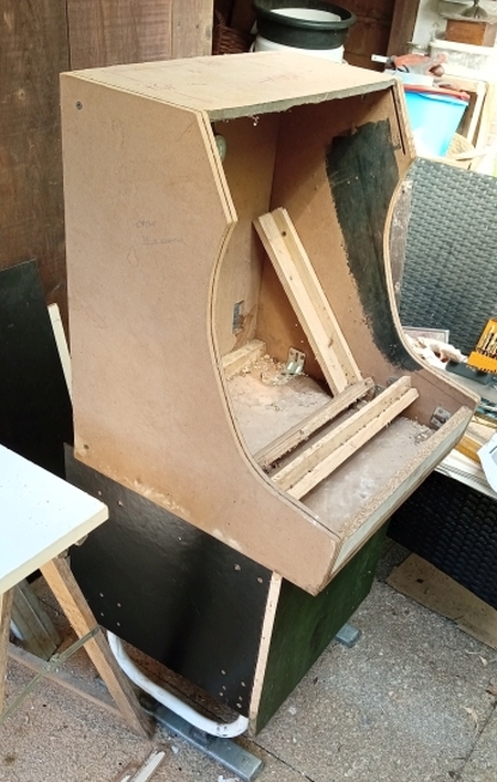

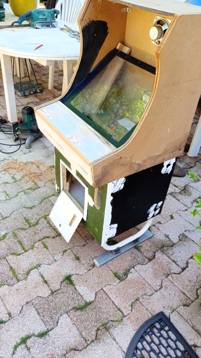

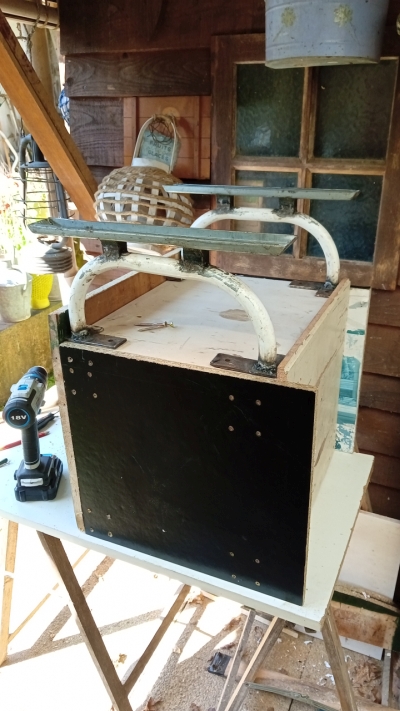

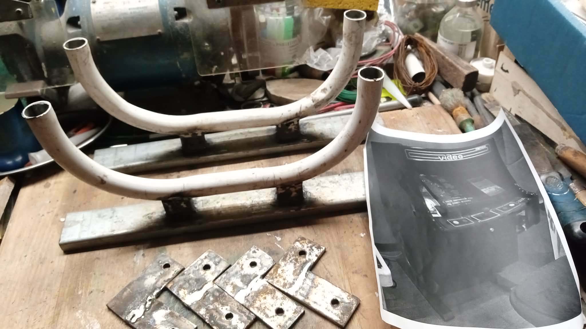

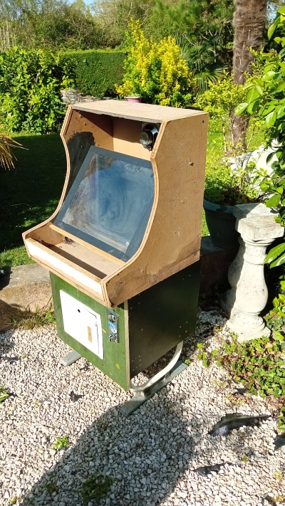

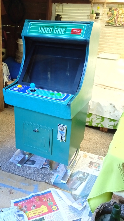

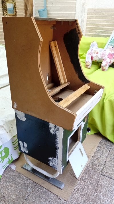

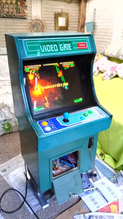

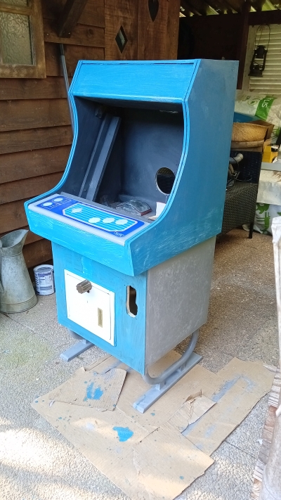

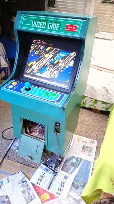

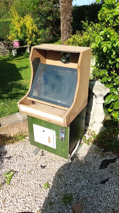

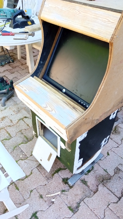

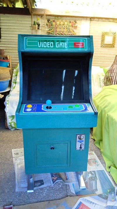

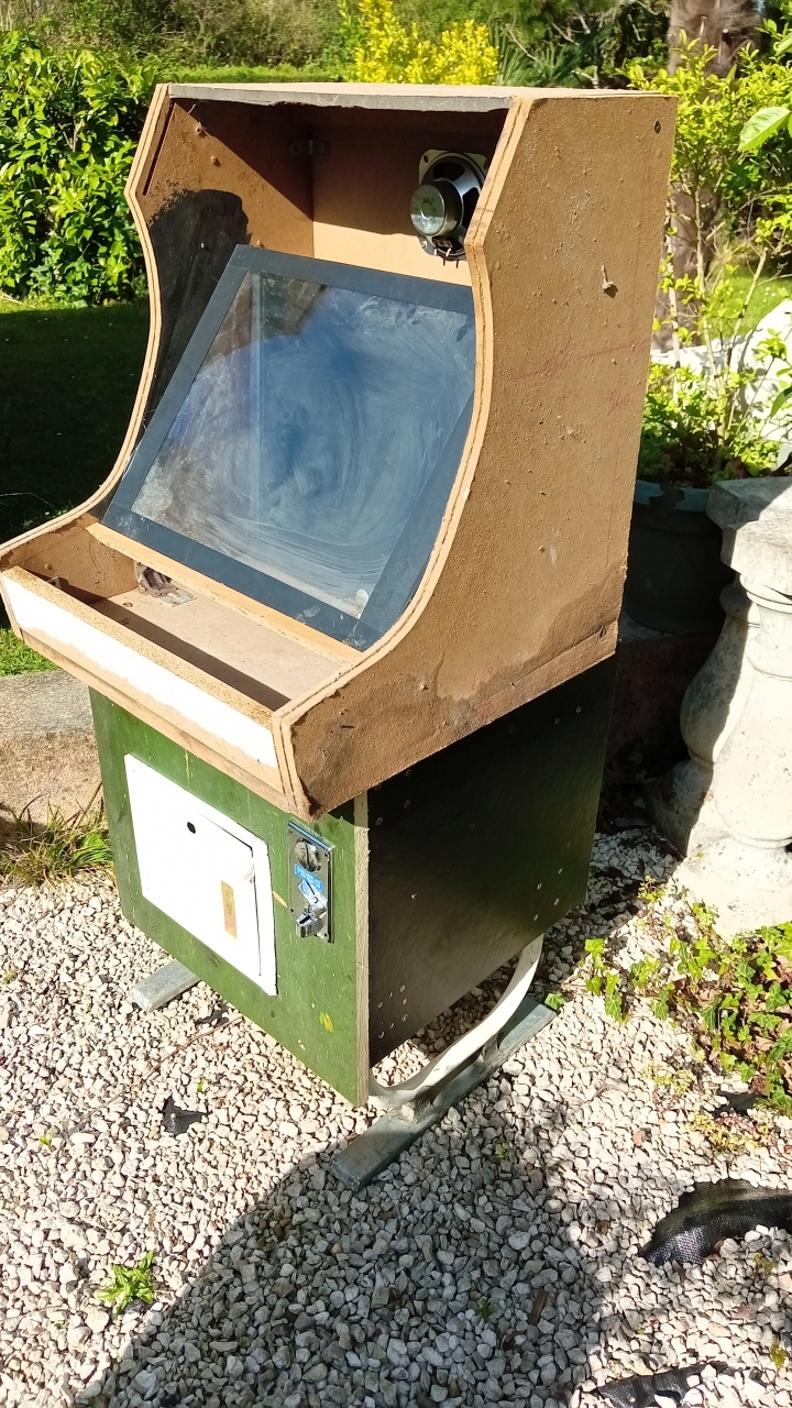

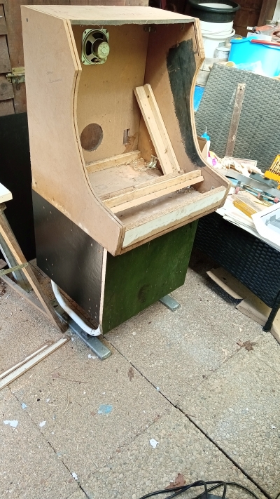

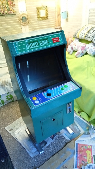

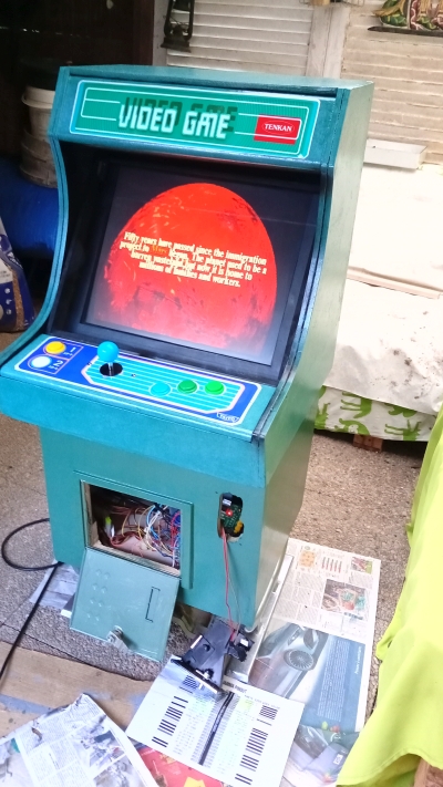

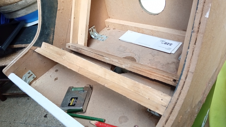

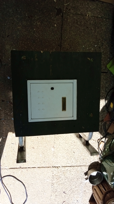

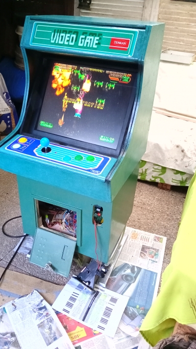

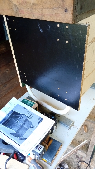

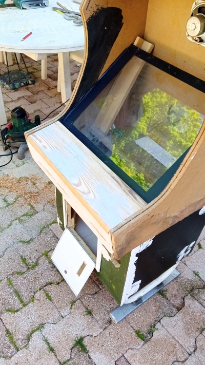

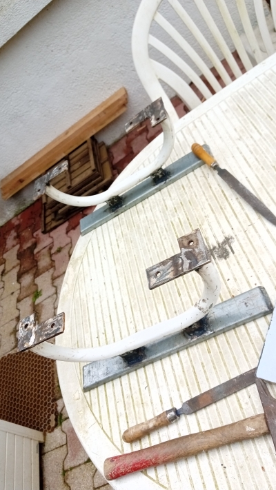

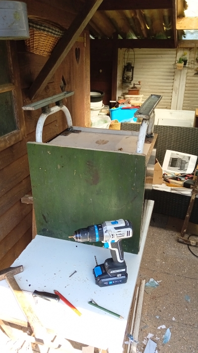

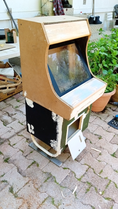

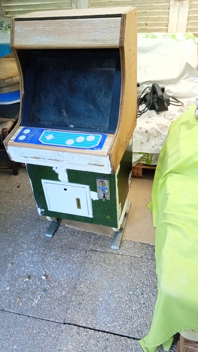

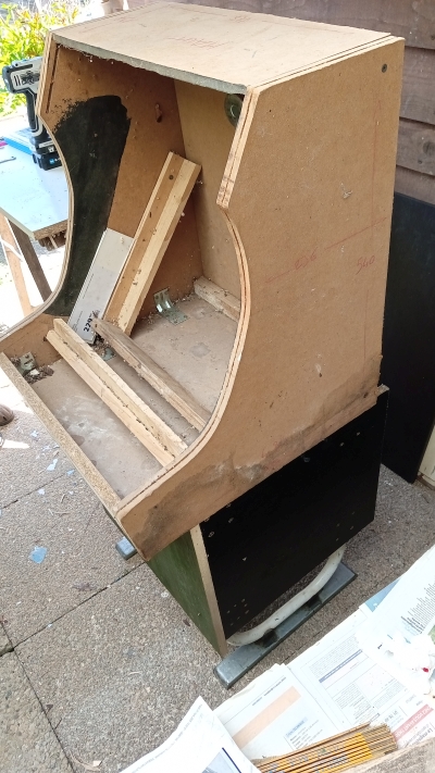

?!...  bref en DIY : 1.2.3.4.5.6.7 ... 8ème Dagashiya.  sur une base de Tehkan..  si on observe, c'est proche d'un ... bartop  ahah ;).  donc j'ai recyclé un projet d'un autre joueur qui avait laissé en plan y'a ~5ans son bartop,  il avait souffert depuis qq peu.  la construction des pieds, c'est ZE item qu'il fallait. et bien sûr quasi tout est made in Cuba, à base de récup.    les pieds ? des morceaux de chaise longue transat... once again , mon père a réussi le coup,  j'aurais fait un truc ..plus foireux.    la porte ?  une boite aux lettres un peu vintage... mais une vraie serrure jap.    (et il s'est fabriqué une scieuse autonome)

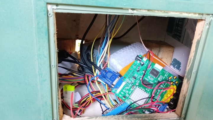

et une fois soudé à l'arrache et trié tiré les fils (récup de machine à laver et coupé des rallonges prises secteur...),  ça a marché du 1er coup. tout !    A winner is you  (:s=  ):))s=
19" avec gbs scaler et module scanlines.  et ma vieille Blue elf2 pour tester direct.
ce n'est pas totalement fini, manque le champ.. pas retrouvé encore...    bref projet de ~30 heures pour ~70€.  bien sûr la recherche peinture/panel/boutons,  pour l'esprit Ikebana était le plus subtil à réussir,  a fallu X essais, ... et ça rend pas si mal je trouve (  pour l'assortiment ecclectique final voulu des 8 bornettes :  orange bleu rouge turquoise).      hormis une envie d'une 9eme  (il suffirait que je trouve la forme pile,  trop galère à construire... et pourtant si simple !),    voire 10-11... ça iraaaaaaa ...sur Cuba

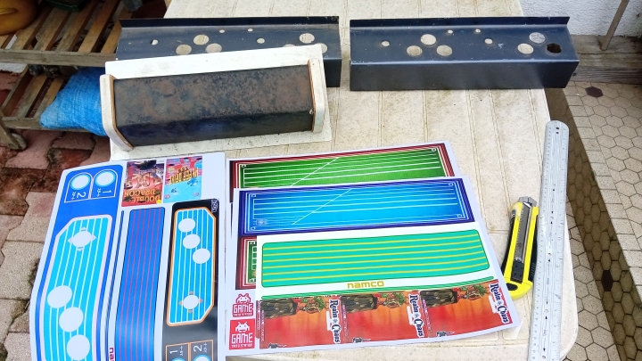

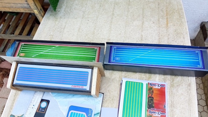

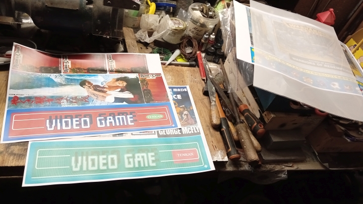

J'adore le rendu, tu plastifies les "overlays" et tu les colles directement sur le bois c'est ça?
#1672
tit video Tehkan
ça reste Cuba stayle quoi. mais oui avec du scotch double-face chez Action,  il est coriace apparemment  (dur à mesurer sur X temps certes)

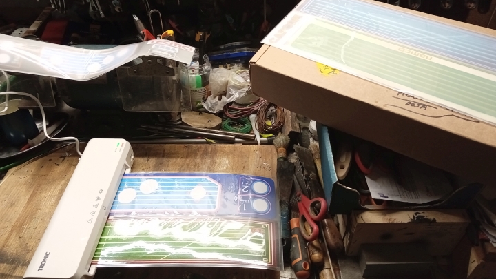

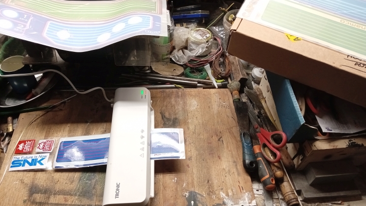

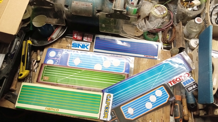

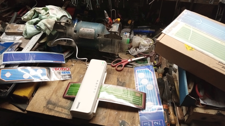

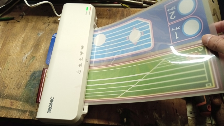

les feuilles sont light  imprimées sur du 120G,  grâce à mon camarade et son imprimante laser A3.    au delà la plastifieuse n'aurait pas réussi..  donc avec la jet d'encre qu'il m'a donné, je n'aurais pas pu, car elle griffe ou rate trop les feuilles légères, je dois faire au mini sur 200G...
le doute avant ça, était .. une plastifieuse A4 se bloque t'elle dés que la feuille est calibrée limitée où ça continue à dérouler ? et c'est le cas !  donc on peut faire des panels, banières à découper d'avance,  sur une longueur A3 A2 etcc si on a les feuilles ,  mais cette plastifieuse lowcost (Lidl),  chauffe limite je trouve,  donc il fallut user d'un décapeur thermique (dédicace à Tototeseb ^^)  pour renforcer ou rectifier des effets gondolés ou bulles
