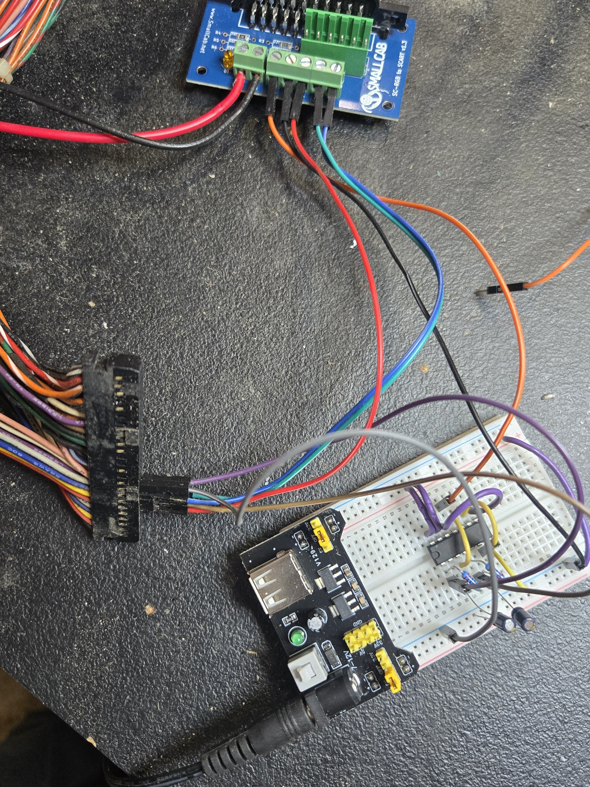

Quand ça veut pas , ca veut pas  >:D  >:D
Toujours aucun changement
J'ai enfin pu tester le montage avec la porte 74LS86
Sur la gauche c'est l'arrivée de ma PCB avec les 3 couleurs,la masse et les 2 synchros
Les RGB vont direct à l'adaptateur smallcab
La masse va sur le - de la bread board et un fil en repart vers la masse de l'adaptateur
La synchro H arrive sur le Pin 1
La synchro V arrive sur le pin 4
De la pin 11 part ce qui doit être une synchro composite
Il me semble que mon montage est OK par rapport au schéma envoyé par njz3
Si vous checkez un souci merci de votre aide
Si quelqu'un a une idée de ce qui pourrait faire que cela ne fonctionne pas

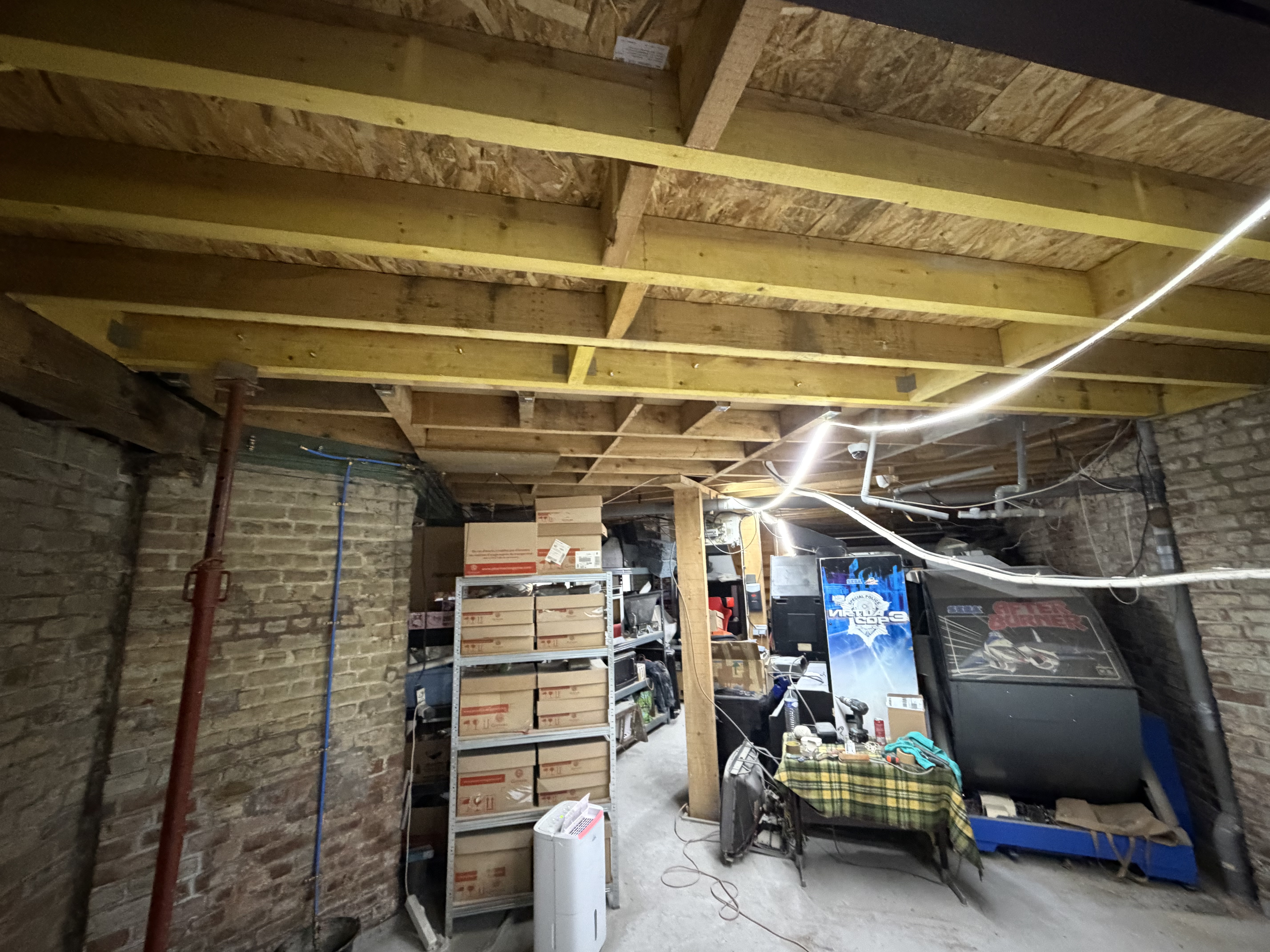

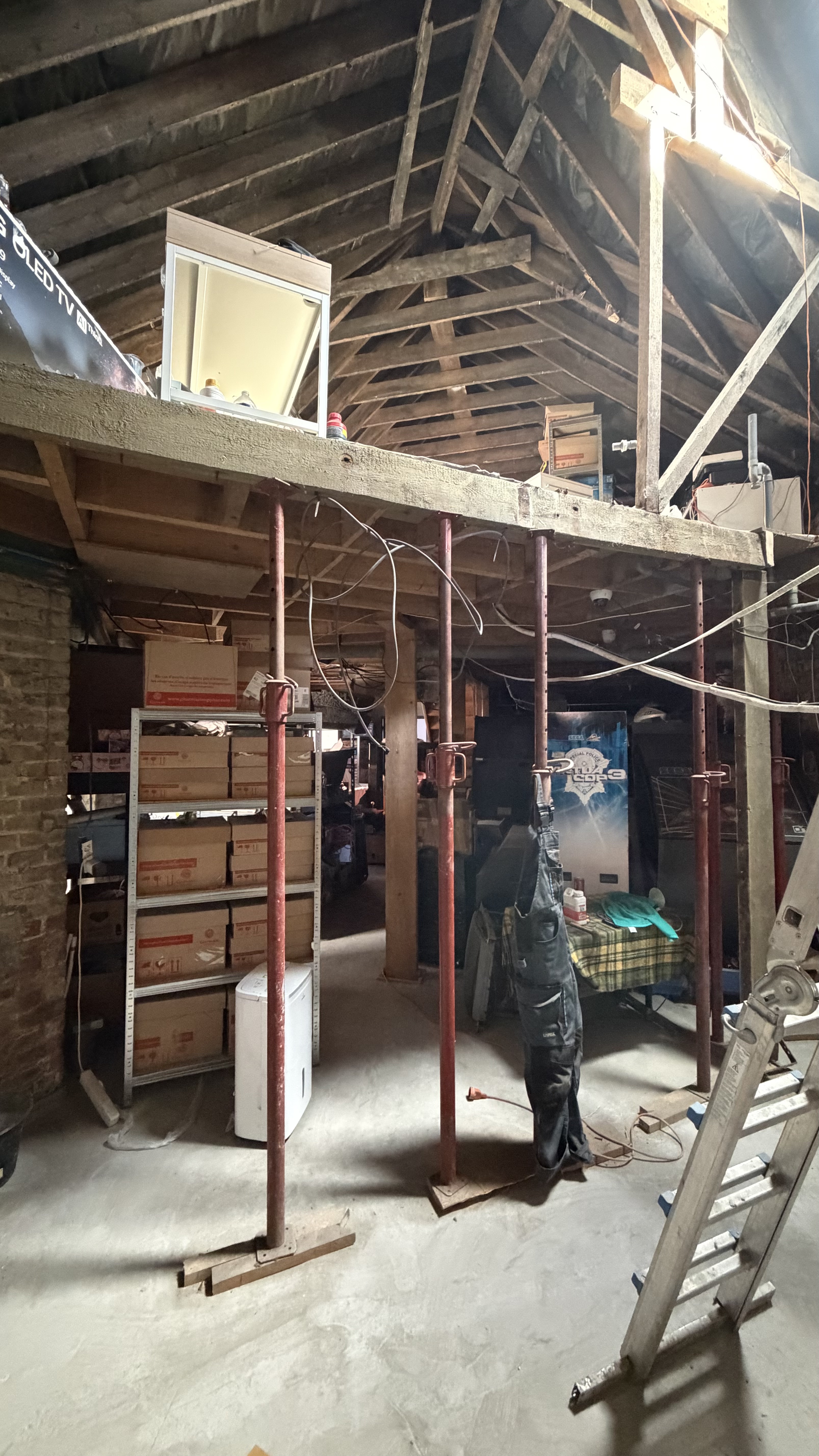

En parallèle du WIP de la G-Loc DX, j'avais entamé quelques travaux nécessaires dans la gameroom.
Comme l'évoquait Little_Rabbit plus haut, il me fallait un revêtement de sol, car le béton générait énormément de poussière.
Pour ce faire, je devais déplacer toutes les bornes afin de pouvoir traiter la surface en deux, voire trois étapes.

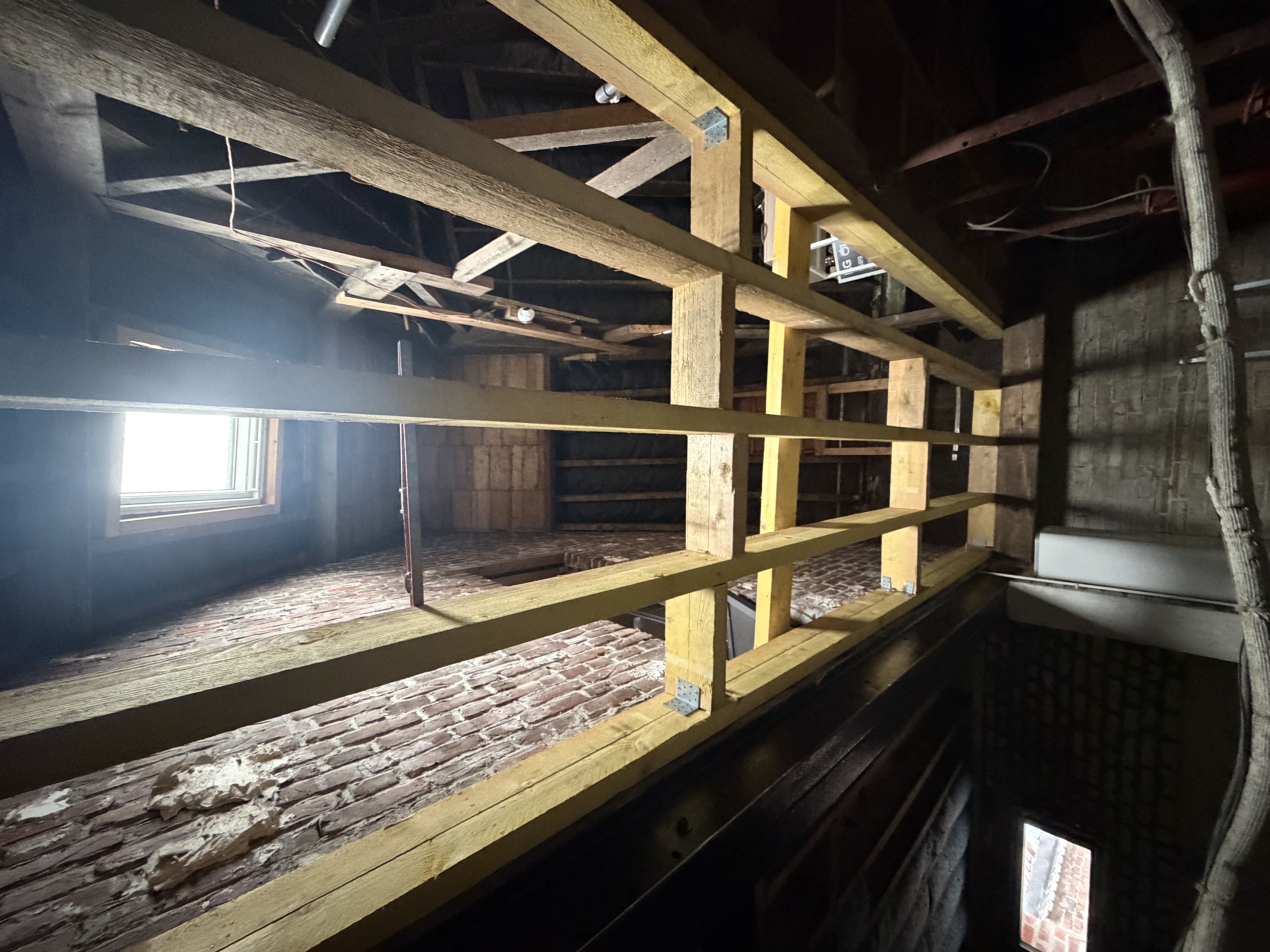

Mais avant de m'attaquer au sol, et pour éviter de refaire deux fois le même travail, il fallait que je m'occupe d'une partie du plancher du premier étage, au-dessus de la gameroom, dont les poutres étaient pourries.
Je me suis donc attelé à les virer...
Pour les remplacer...
Et retrouver ainsi une structure saine au-dessus de la gameroom.

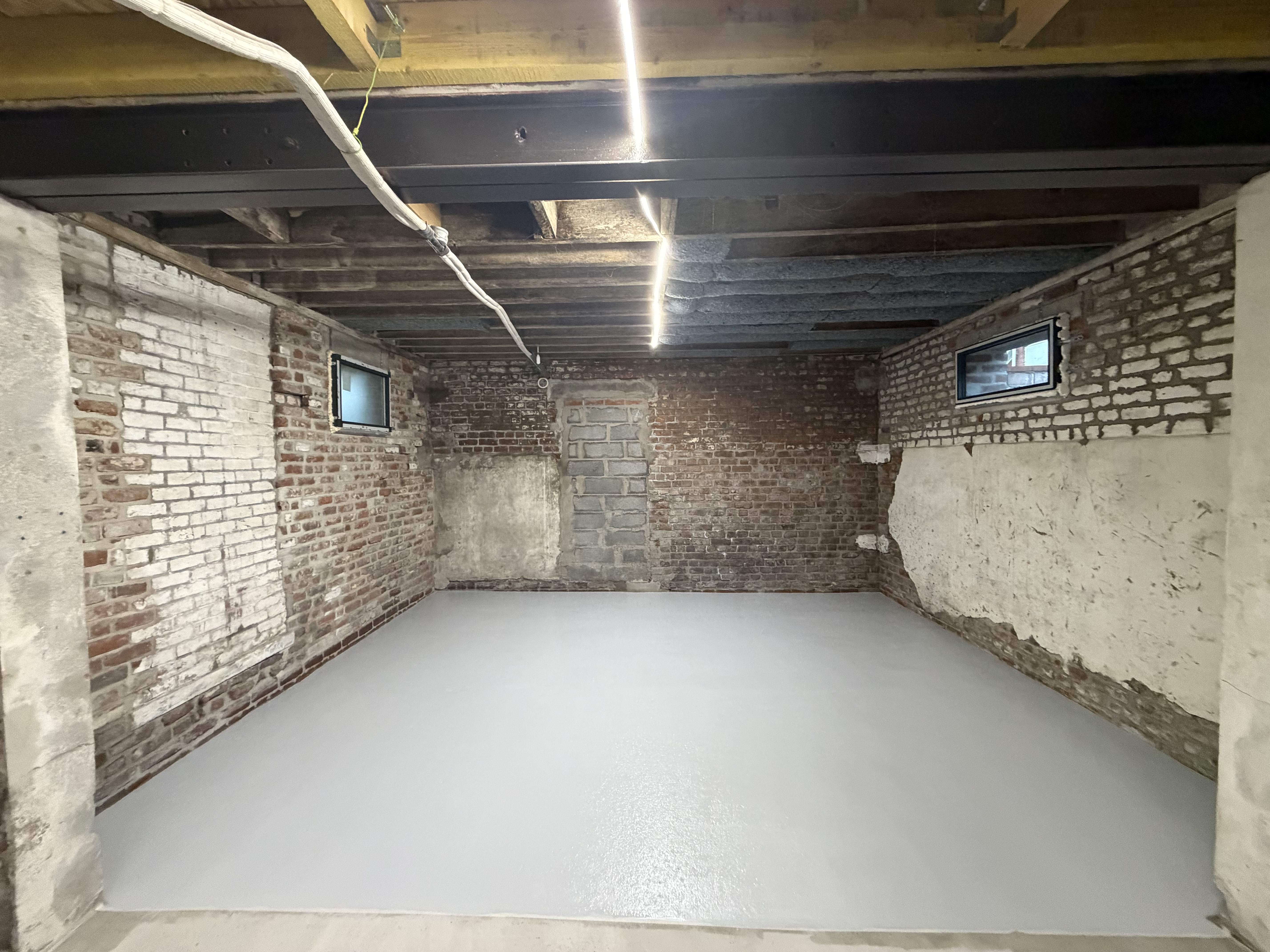

Et donc, ce matin, application de la deuxième couche de peinture pour sol « Extreme » :)
Je vais devoir attendre quelques jours avant de déplacer les bornes afin de m'occuper de l'autre grosse partie de la Gameroom.
A suivre donc ...
