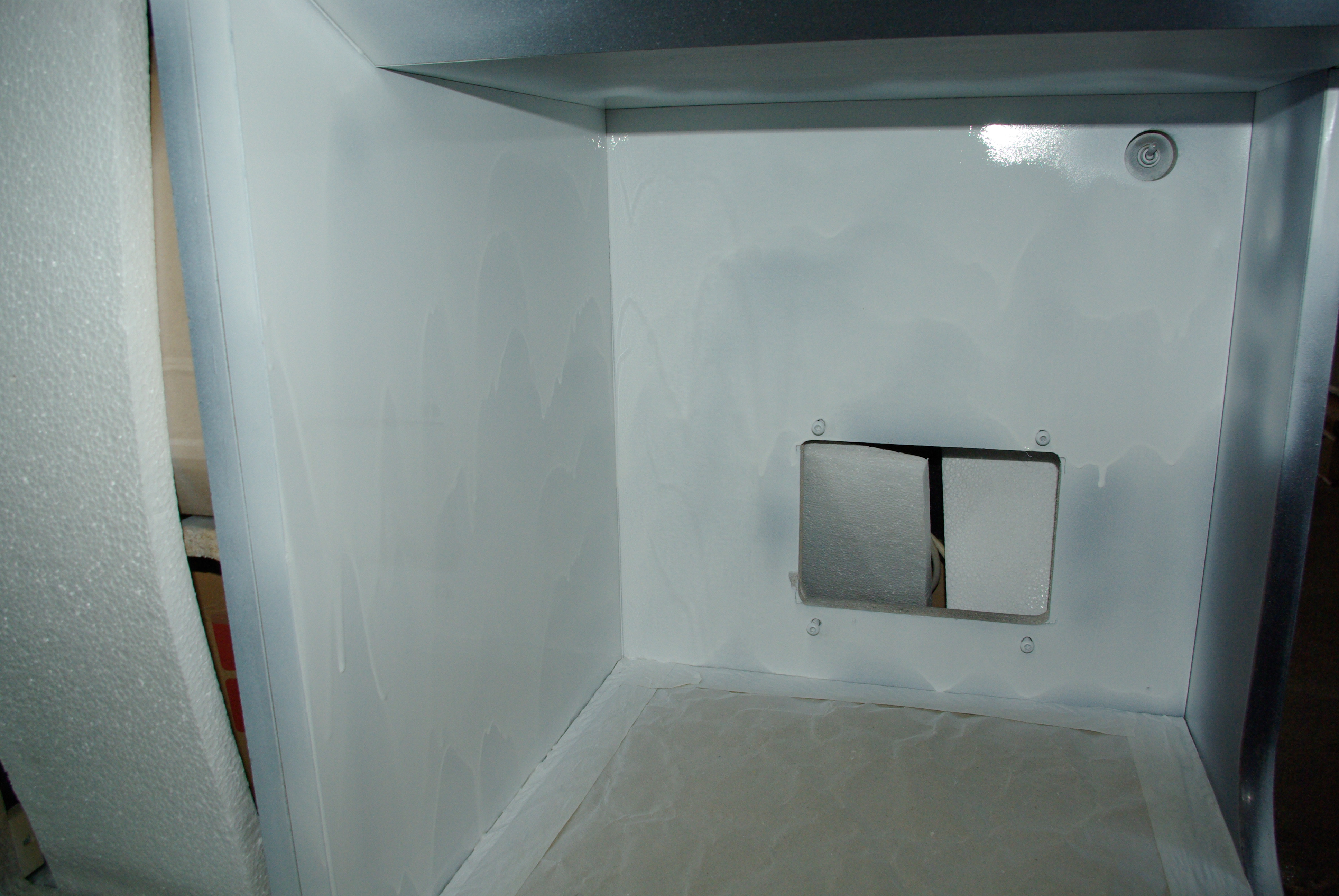

C'est déja la fin de mes vacances et mon objectif peinture est loin d'être finalisé. Hé oui avec une ptit 3éme arrivée le 18/08 c'est chaud d'avoir du temps pour la resto de ma twin, c'est pas grave j'ai tout mon temps.
qq news :

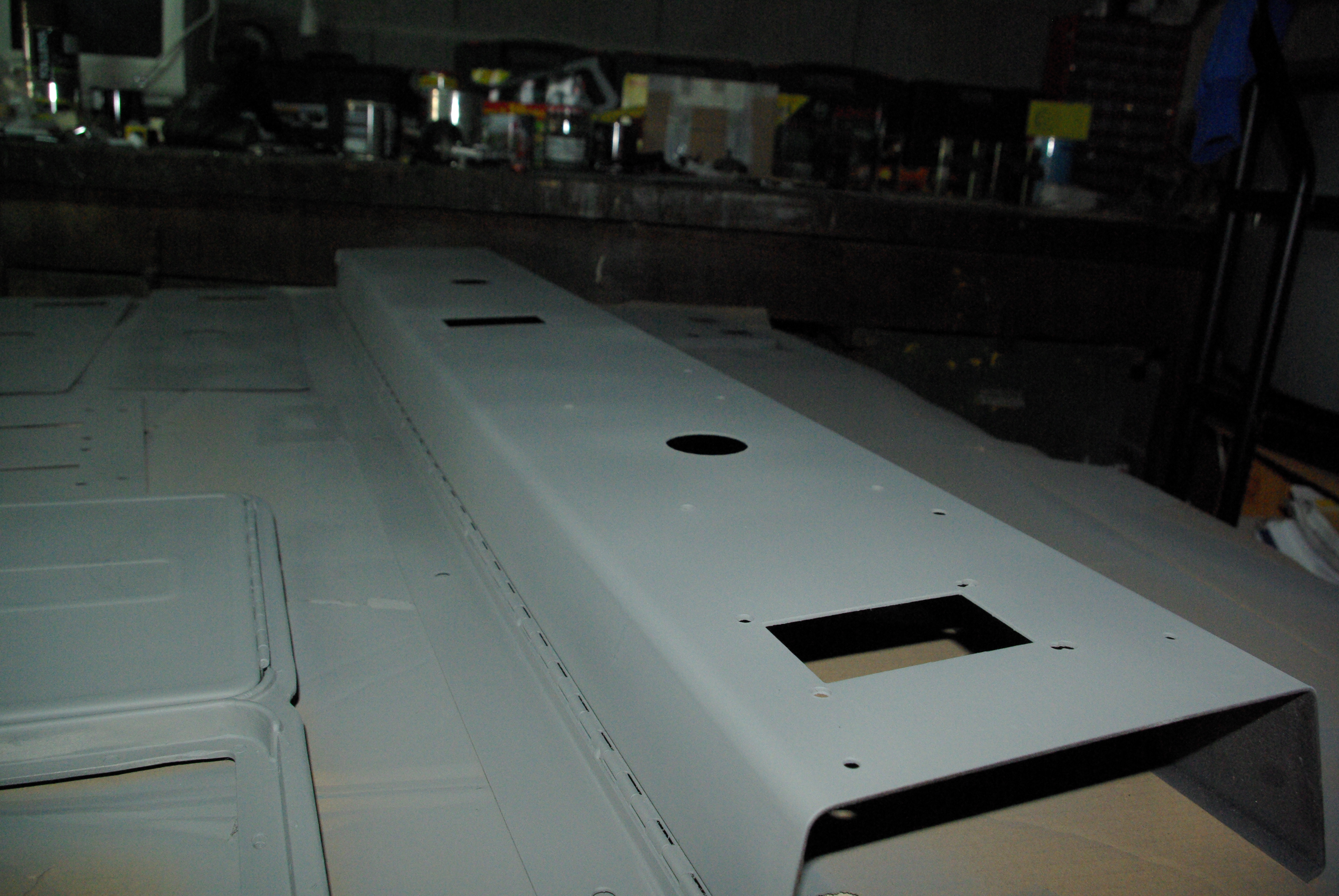

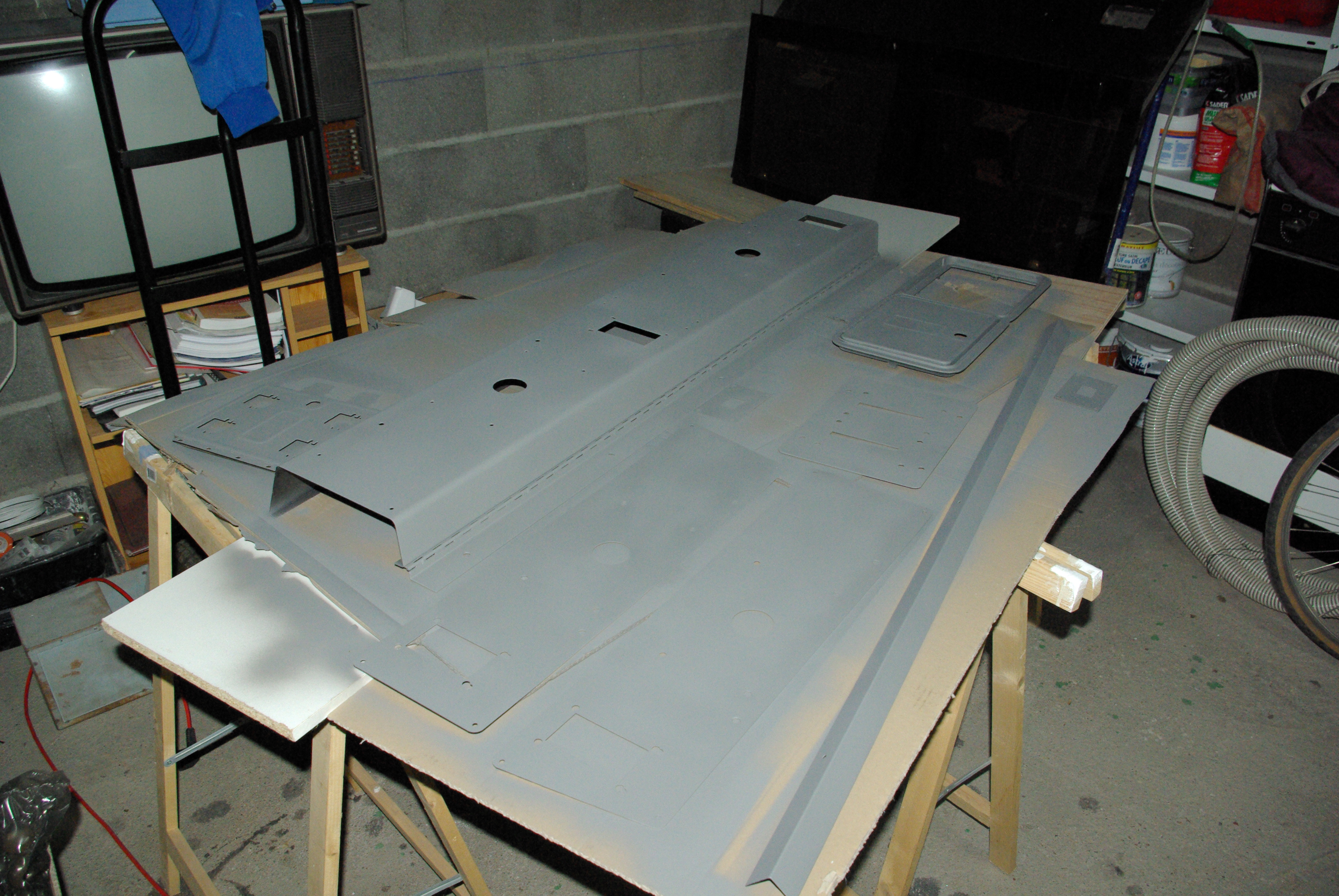

j'ai passé une sous couche sur toutes les parties métal au pistolet
Confiant vu le résultat de la sous couche métal (diltuion white spirit), je m'attaque donc à la sous couche bois (dilution eau)

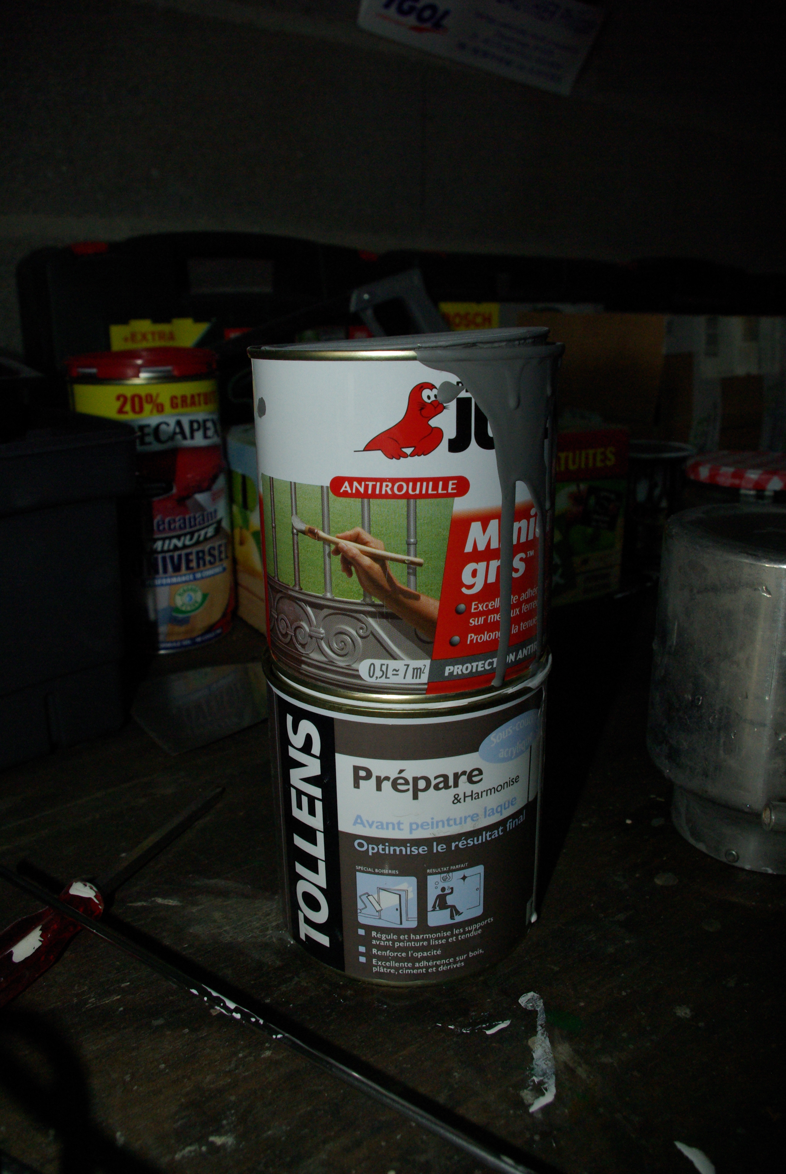

ci-dessous les sous couches utilisées :

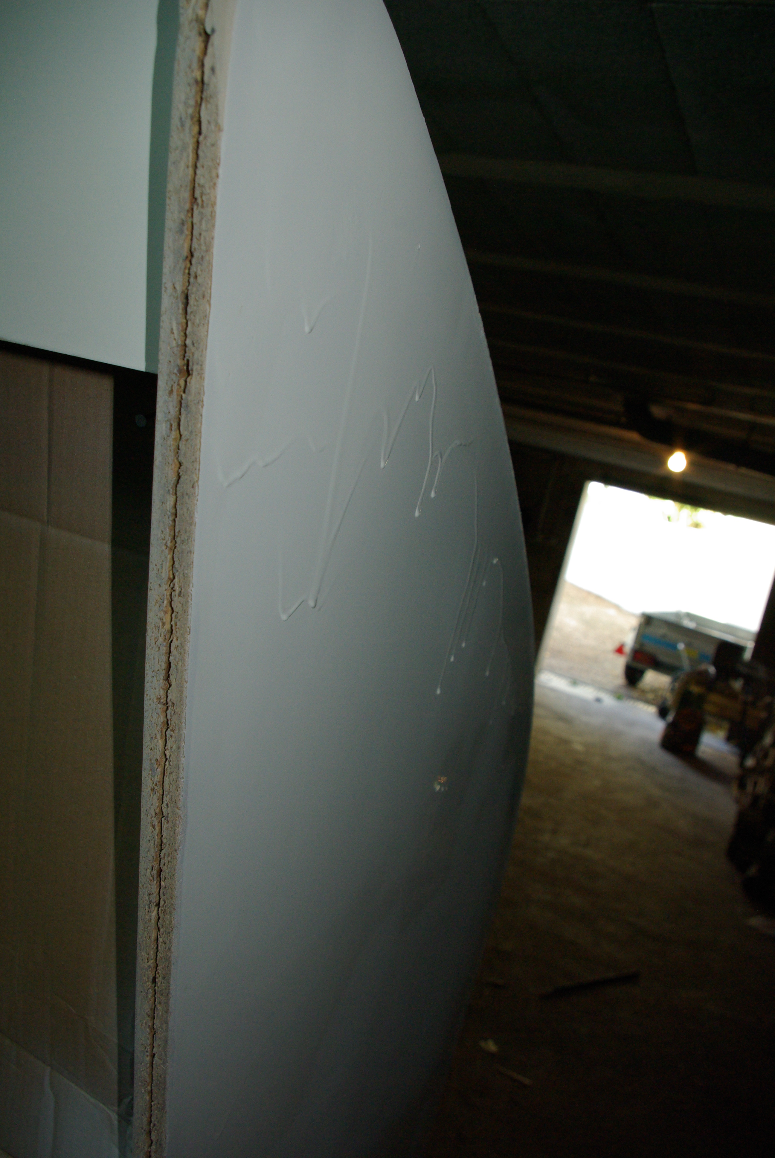

résultat un vrai carnage des coulures partout :
Comment rattraper ça ? ponsage léger et deuxiéme sous couche. Je pense que j'ai peut être trop diluer la peinture. Peut être faut il y aller avec plusieur couches fines ?? C'est mon tout premier essai de peinture au pistolet et j'ai réaliser la dilution au pif !
ce n'est que la sous couche c'est peut être mois grave que si c'etait la couche de peinture !
donc si vous avez des conseils pour m'aider à rattraper ça !
ps: je suis également en train de réfléchir à la déco, je posterai bientôt mes premiére réalisations
gegelebricolo
pour ton application sur bois, c'est clair que c'est trop diluée (environ 5%).
Attendre le séchage, un bon coup de ponçage, application au pistolet c'est bien aussi, en légères couches, vaut mieux y revenir en plusieurs fois sinon ça coule aussi (on voit pas les coup de rouleau ou pinceau: surtout sur les sides extérieurs.
As tu bien poncé les sides extérieurs? car la peinture n'y adhère pas bien du tout sur le placage. le moindre petit, mais petit choc, la peinture s'en va.

merci gégé pour les conseils,
Je vais donc attendre le séchage complet ensuite ponsage et fine sous couche (pas trop diluée).
Je vais essayé de me dégoter une sous couche pas trop chère pour pouvoir faire plusieurs couches fines.
Avez vous des références à me conseiller ?
j'espère qu'au final cette boulette sera invisible !

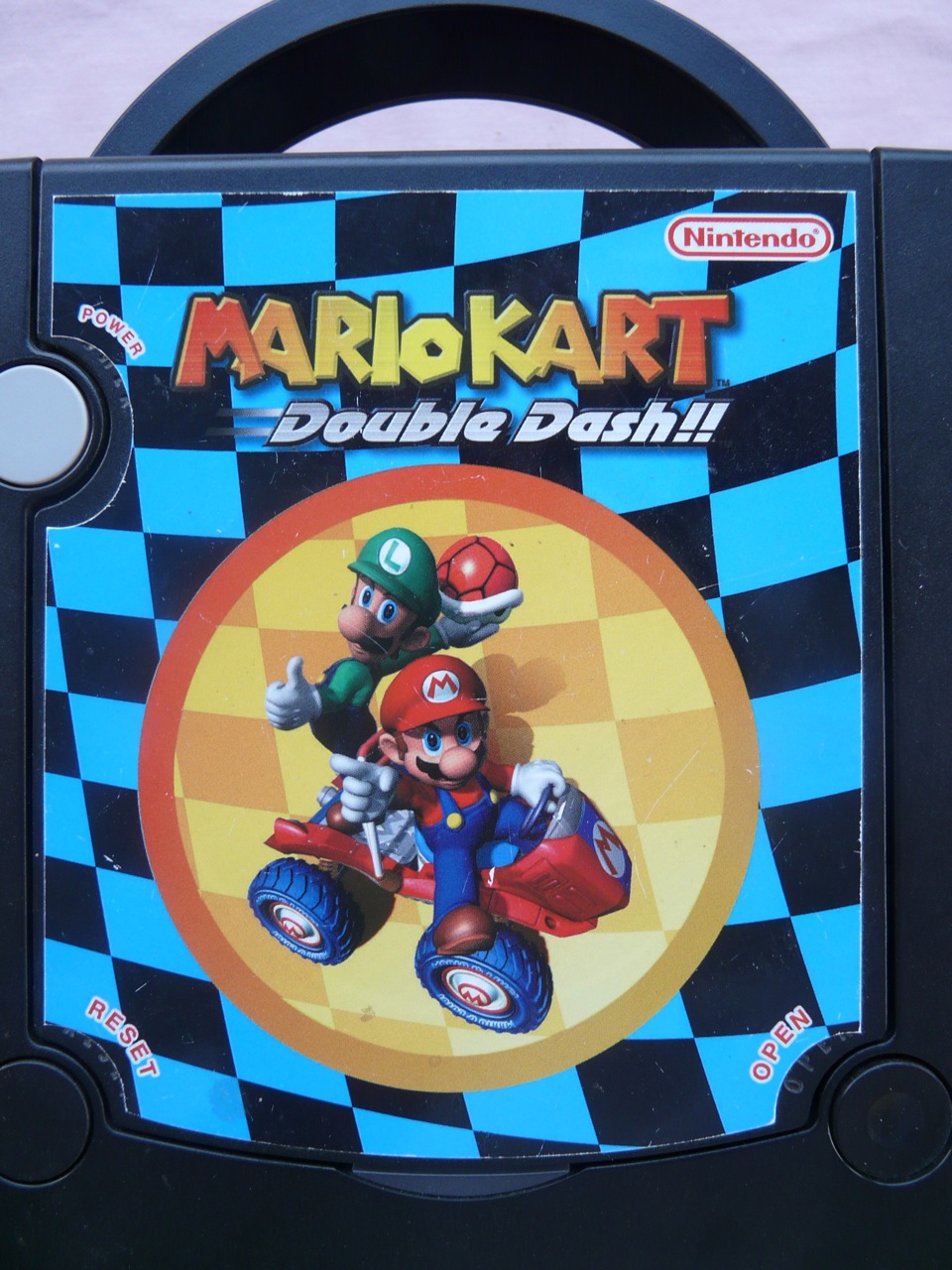

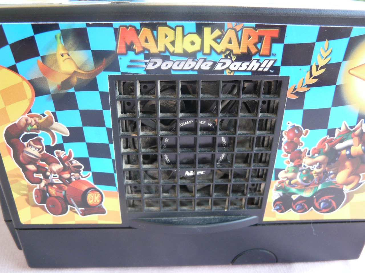

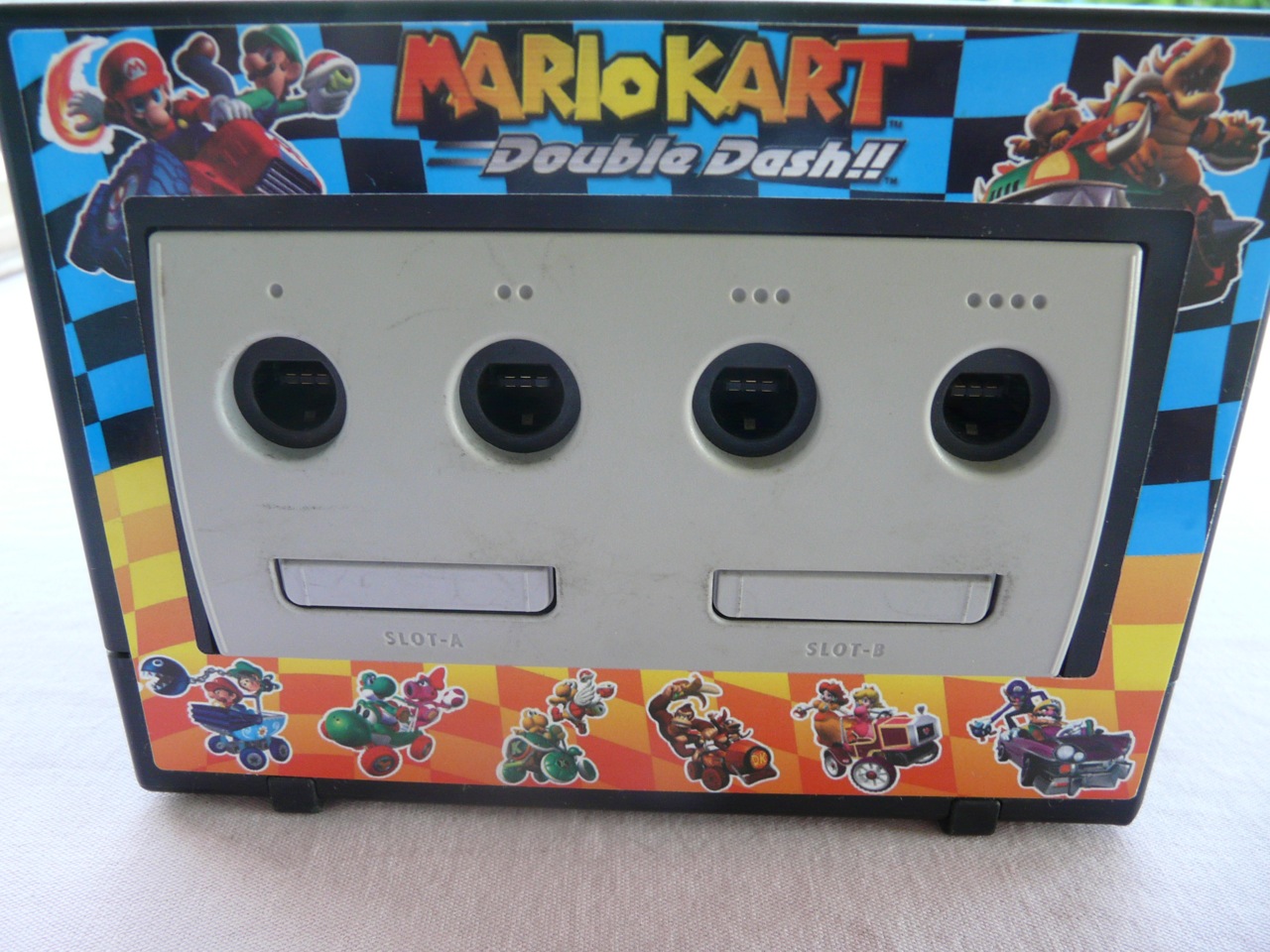

Sinon côté déco en cherchant mes gamecubes je suis tombé sur celle ci (que je n'ai pas acheté):
j'ai donc demandé au vendeur d'autres photos :
J'ai donc décidé de m'en inspirer pour créer la déco :
