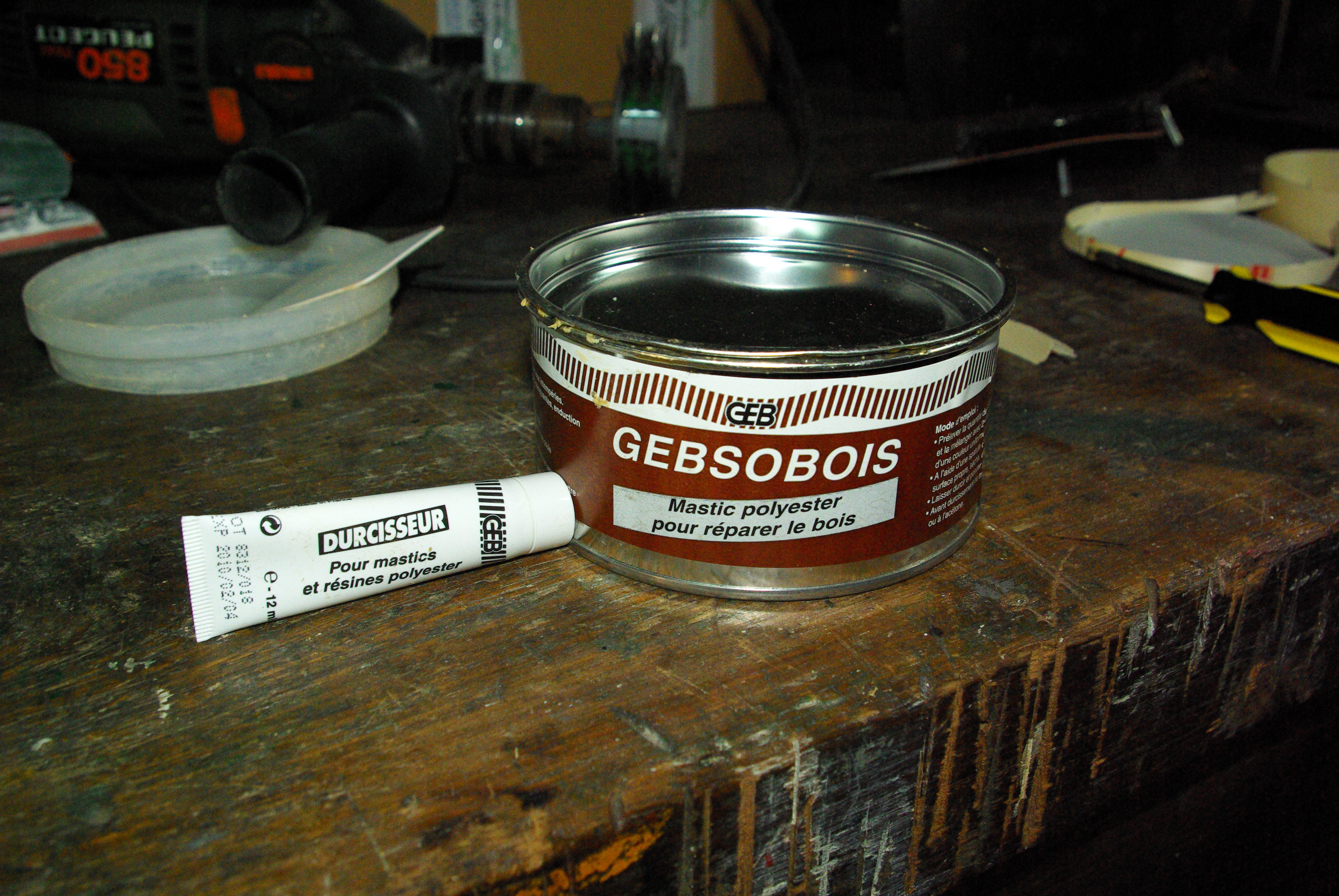

j'ai attaqué la reconstitution du bois avec ça :

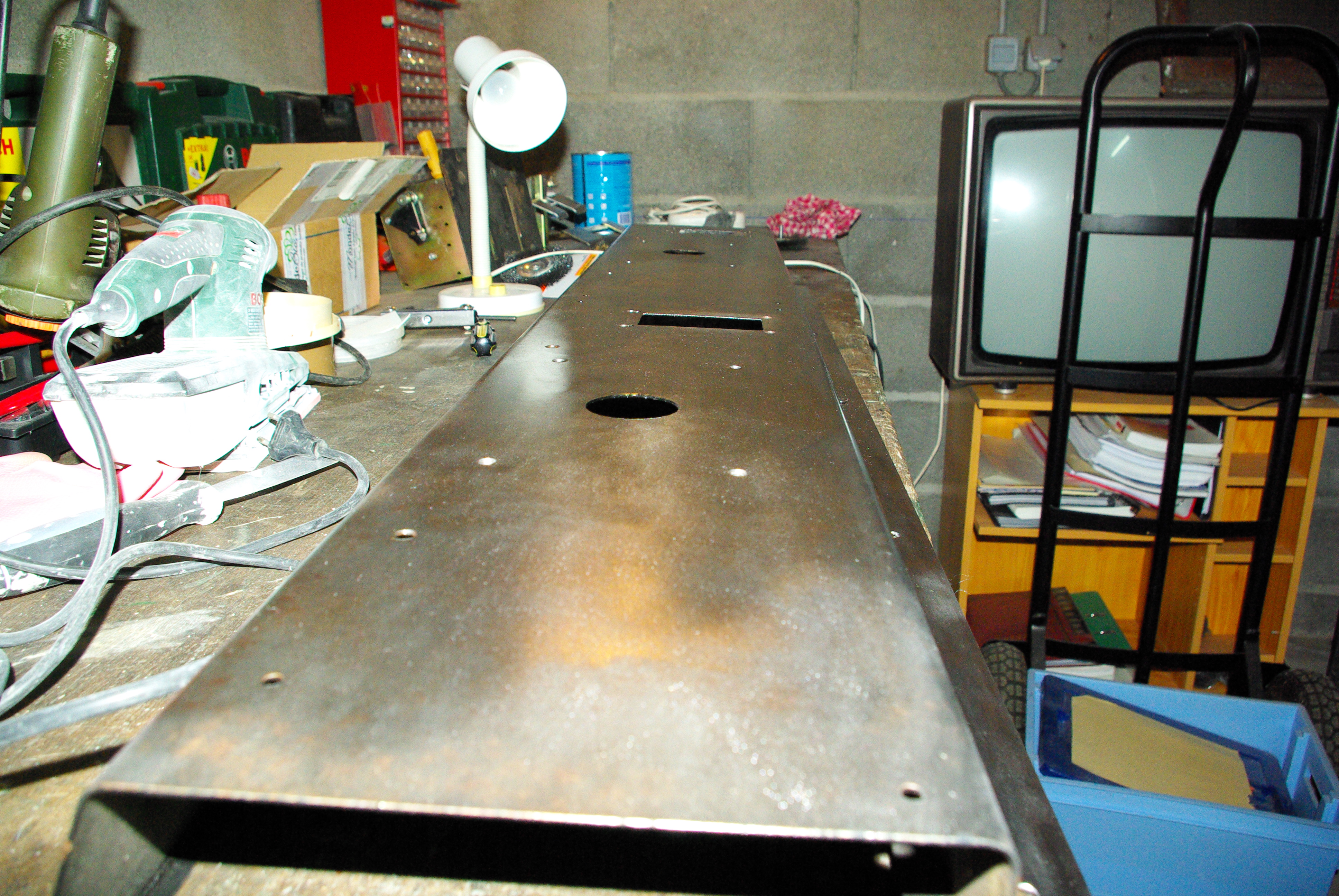

petite seance poncage mécanique ce week-end :

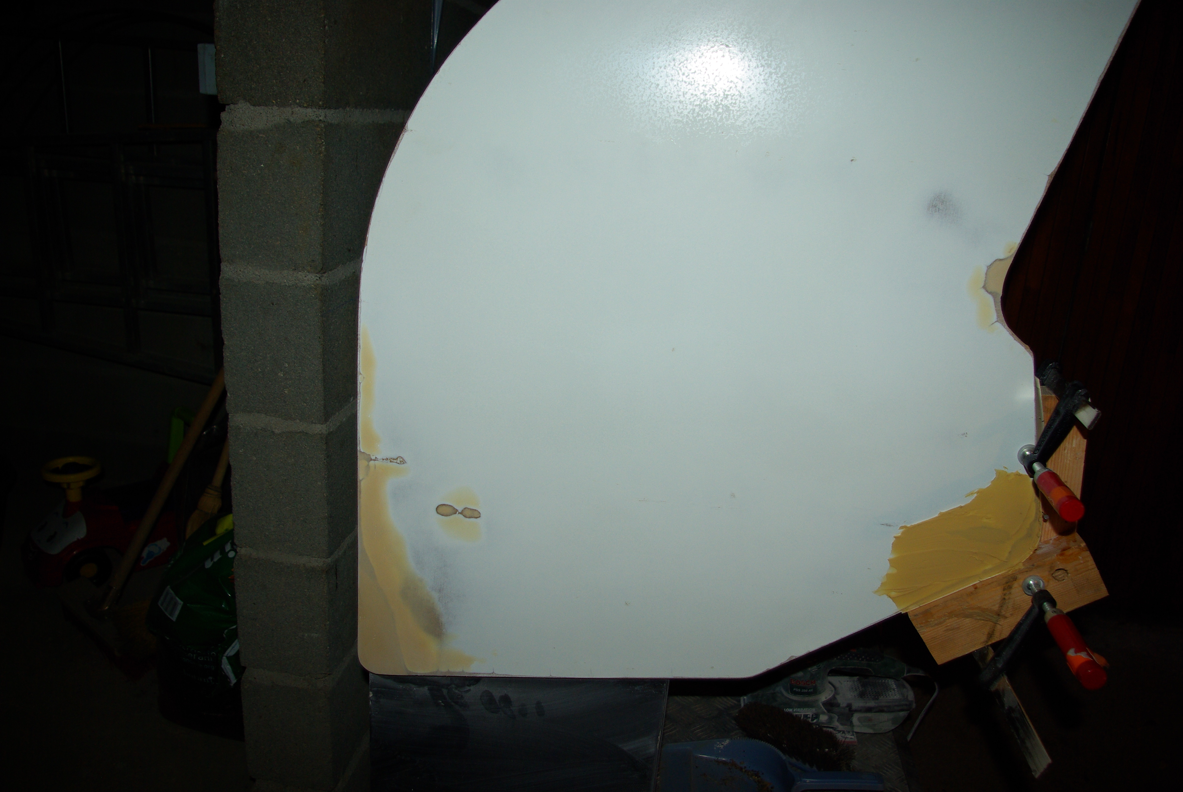

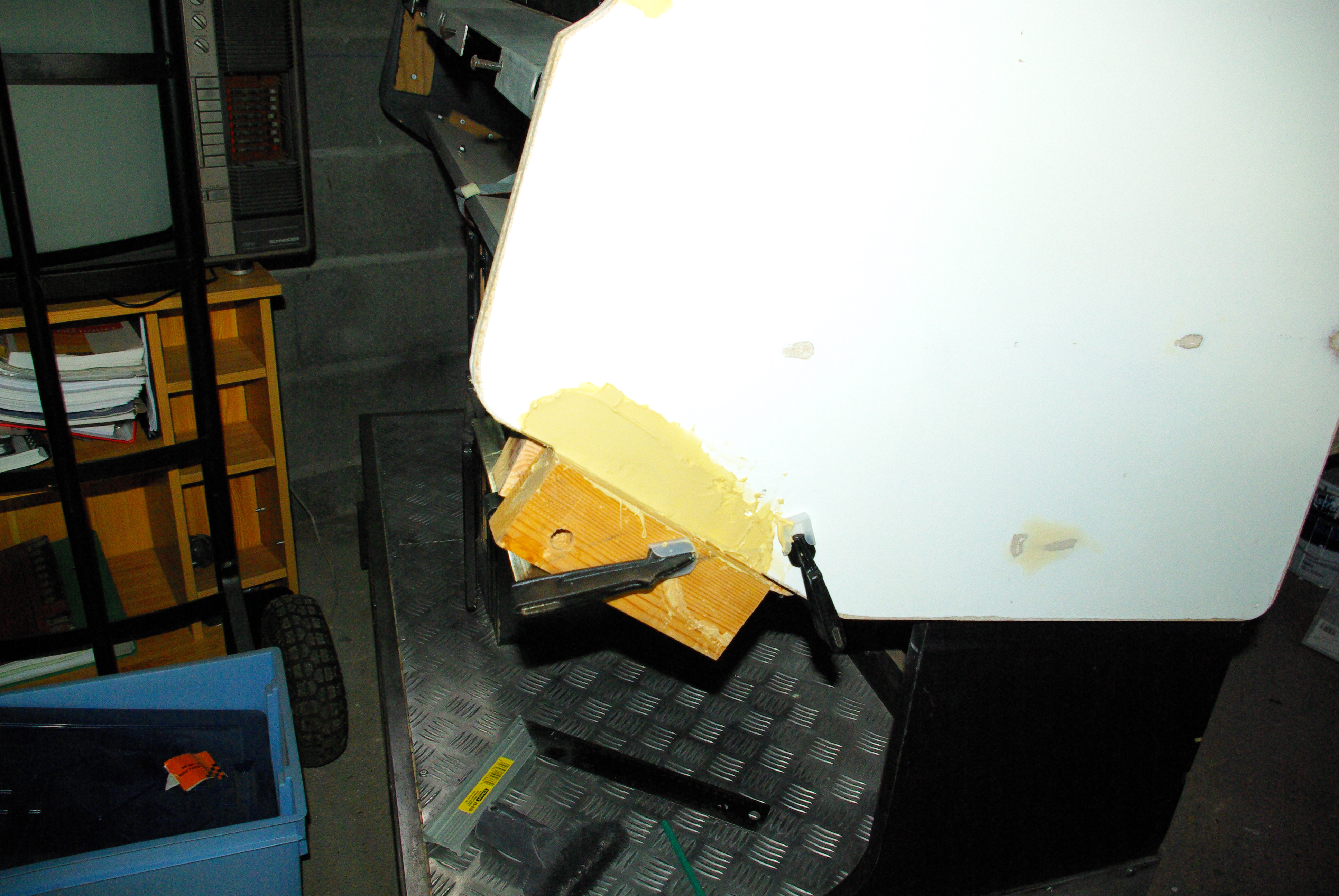

La phase mastic se termine.

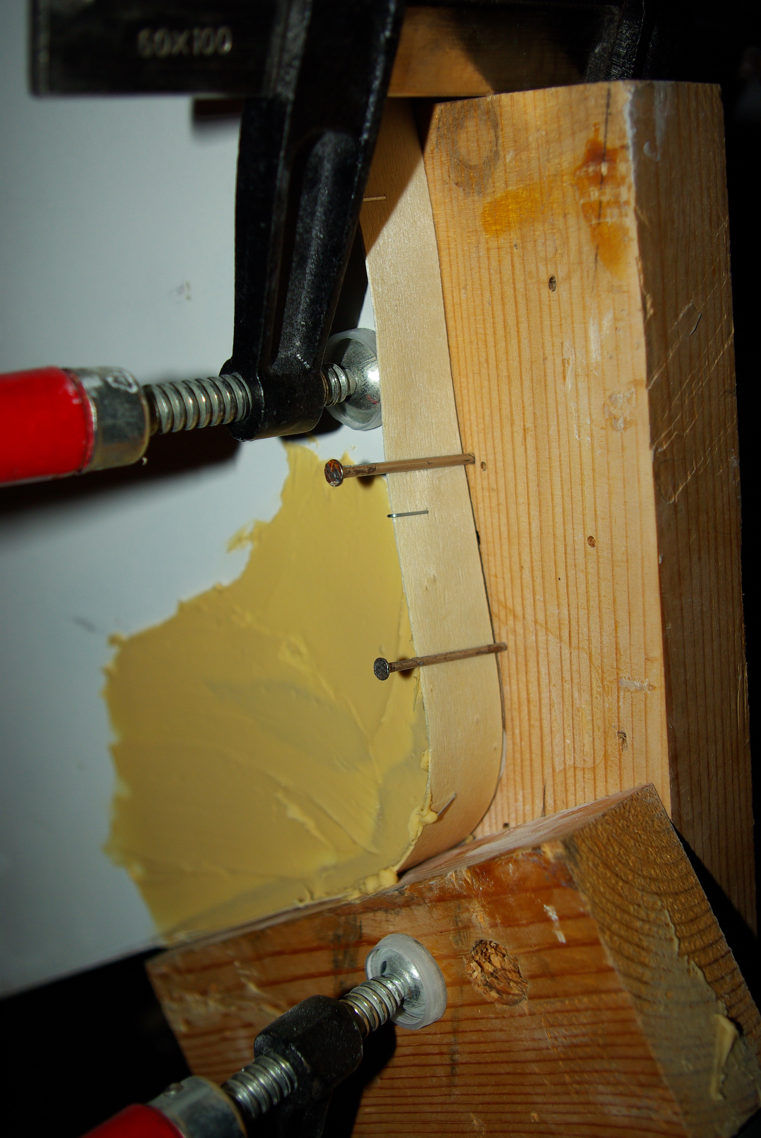

Pour les angles petite technique de la boite de camember ...
Démonstration en photo
Je vais bientôt pouvoir attaquer la peinture (sous couche, peinture).

Un pistolet basse pression, ca vaux pas un vrai pistolet mais c'est toujours mieux que de la bombe.
En tout cas y'a du boulot de fait et a faire, je te souhaite bon courage mais le resulta fera vite oublié les heures passé dessus  =:))

Pas mal du tout le coup de la boîte à camembert pour l'angle du meuble!
