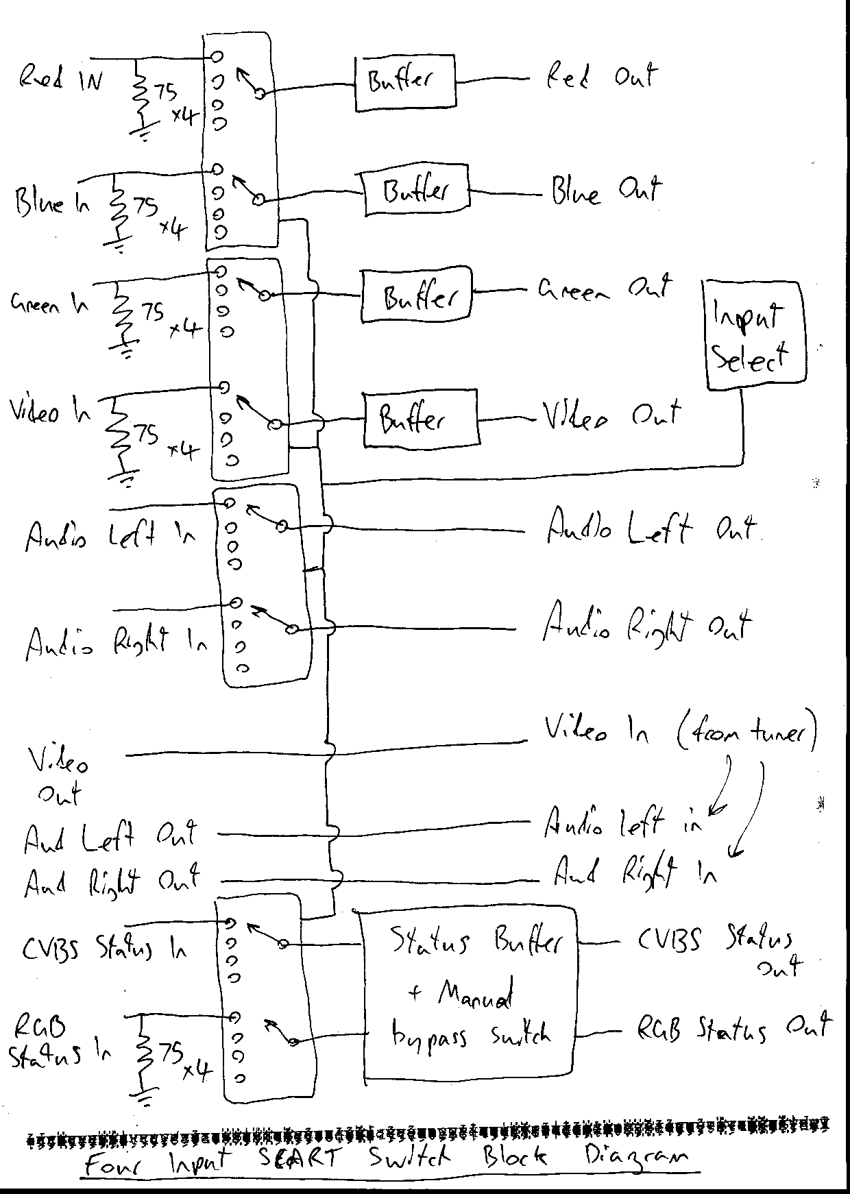

En préambule un dessin du connecteur Péritel/SCART avec les caractéristiques associées :
  • Signaux RVB ( 7, 11 et 15 ) : Amplitude 0,7 volt sur 75Ω.
  • Vidéo composite : Amplitude 1 volt (0,7 volt de vidéo pure + 0,3 volt de synchronisation) sur 75Ω.
  • Audio gauche/droite : Amplitude 0,5 volt sur 10 kΩ.
  • Commutation lente ( 8 ) :
    • 0..2 volt(s) = inopérante.
    • 5..8 volts = commutation écran en mode 16/9.
    • 9,5..12 volts = commutation en mode 4/3.
    Impédance 10kΩ
  • Commutation rapide ( 16 ) : 0..0,4 volt / 1..3 volt(s), impédance 75Ω.
Le problème est que l'impédance des switches analogiques des 4051 à l'état "on" est en nominal d'une bonne centaine d'ohms, ils vont donc créer une perte d'insertion conséquente s'ils sont raccordés directement entre les broches des Péritels source et de la Péritel commune.
Par contre cette perte sera négligeable pour l'audio car l'impédance de ces circuit est de plus de 10 fois supérieure à celle des switches du 4051.
La solution :
  • Ajouter un buffer entre chaque sortie de 4051 et la Péritel commune. Ce buffer pourra être d'un quadruple ampli vidéo comme celui des J-Pac :
    • Quadruple amplificateurs vidéo de type "rail to rail".
    • Pas besoin d'amplification, les amplificateurs pourront être câbles en gain unité.
  • Prévoir des résistances de 75Ω sur les entrées des 4051 pour que les signaux RVB et vidéo composite des Péritels soient correctement chargés.
Ne serait-il pas judicieux de raccorder la sortie "EOUT" de l'encodeur sur les entrées "INH" des 4051 ? Cette configuration permettrait d'inhiber les switches sur une position morte du commutateur rotatif. (il faudrait aussi inhiber le 4543 pour éteindre l'afficheur dans ce cas)
Remarque : S'il semble que broches "commutation lente" des 8 Péritels puissent toutes être raccordées en // (impédance >10 kΩ) cela semble moins évident voir impossible de le faire avec les broches "commutation rapide" car l'impédance normalisée est de 75Ω. L'impédance résultante serait inférieure à 10Ω et le niveau délivré par la Péritel commune sur ce fil ne manquerait pas de s'écrouler.

"Ajouter un buffer entre chaque sortie de 4051 et la Péritel commune. Ce buffer pourra être d'un quadruple ampli vidéo comme celui des J-Pac :"
Ca me fait dire qu'on pourrait mettre facilement une console ou un PC configuré en 15 KHz sur l'une des entrées (via un cable VGA-Peritel par exemple) et avoir une sortie directe sur un écran d'arcade. Mmh plus je travaille sur ce projet, plus les idées d'utilisation et d'extension germent. Sympa :)
Par contre, au niveau amplification vidéo, je n'y connais rien non plus, je vais potasser le sujet. BTW,c'est quel genre d'ampli utilisé sur le Jpac ? Un composant comme ca http://www.analog.com/static/imported-files/data_sheets/AD818.pdf , ca pourrai aller ?
Pour toutes les connections branchées en // (commutations, masses, ...) , tu préconises des diodes pour éviter les retours ?

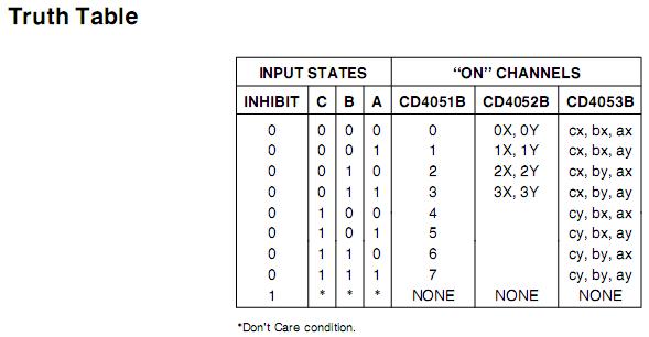

Petite question sur les 4051 : s'ils sont alimentés mais ne recoivent pas de signal sur le canal binaire, ils sont passivés (typiquement lors de l'allumage) ?
Tant qu'à faire et si tu as le temps, n'hésite pas à critique ma manière de concevoir les circuits avec Eagle. Là aussi c'est du "newbie usage".
Solkan
Pour les 4051 à l'allumage, il faudrait prévoir que l'entré "INH" soit à 1 pour désactiver toutes les sorties :
Je suppose que tu parles des entrées logiques, difficile de connaître l'état des sorties pendant cette période transitoire, peut-être faudrait-il imposer un pseudo niveau logique sur les entrées avec des résistances de forte valeur (>100 kΩ)

Un exemple DIY de commutateur Péritel 4 vers 1 : http://members.optushome.com.au/eviltim/4scart/4scart.htm
Les schémas inclus sont plus des schémas de principe que des schémas directement exploitables mais peuvent être une source d'inspiration à ne pas négliger.
