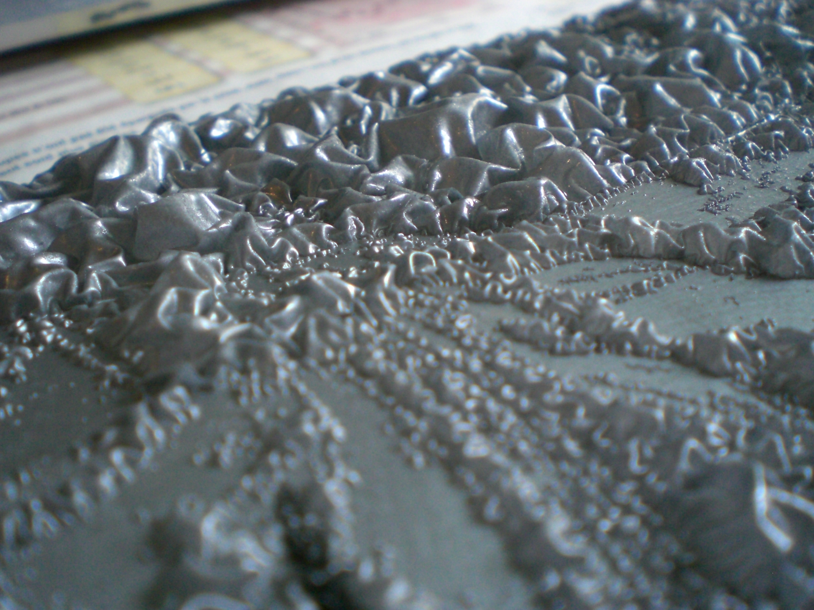

Pour ma naomi j'ai appliqué la méthode suivante.
J'ai trouvé une peinture avec une teinte proche.
J'ai poncé la rouille jusqu'à disparition totale (indispensable car je n'utilise pas d'antirouille) et mis à niveau avec du mastic de carrosserie.
J'ai poncé les partie à repeindre.
J'ai ensuite protégé les parties propres avec du papier journal, fait des limites avec du scotch de peintre.
J'ai appliqué la peinture directement sur l'ancienne peinture ou le mastic.
Donc la méthode n'est pas parfaite mais permet d'éviter de tout refaire.

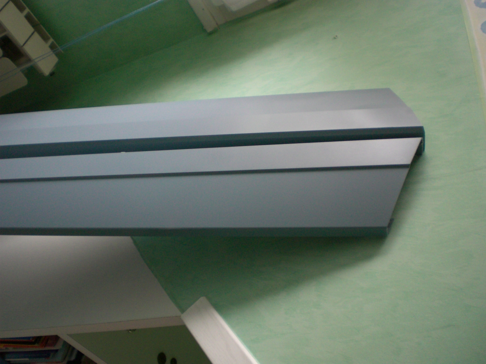

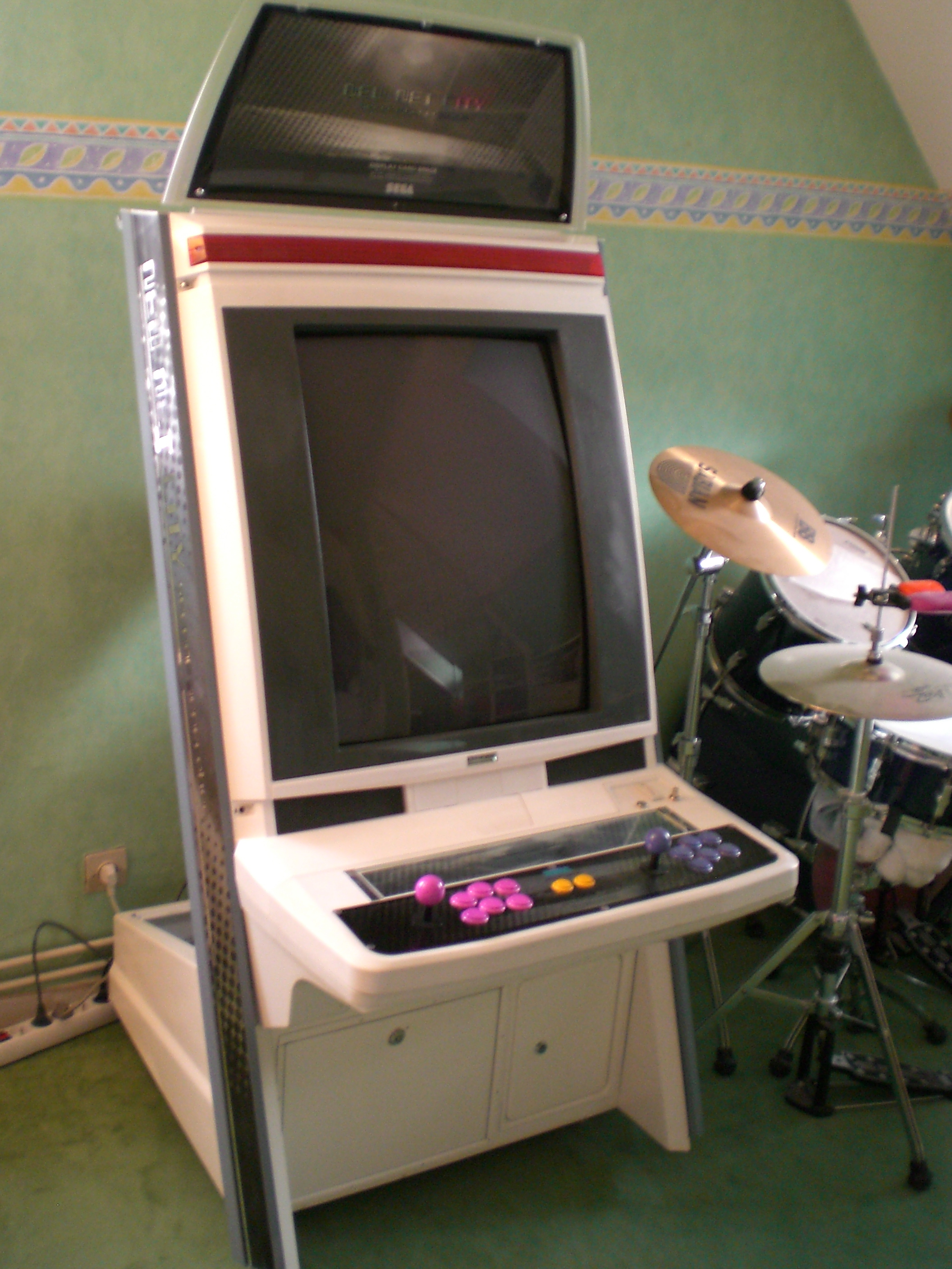

C'est bon le WIP est fini et je me décide enfin à poster quelques photos.. :D Le 1er post est édité lui aussi.

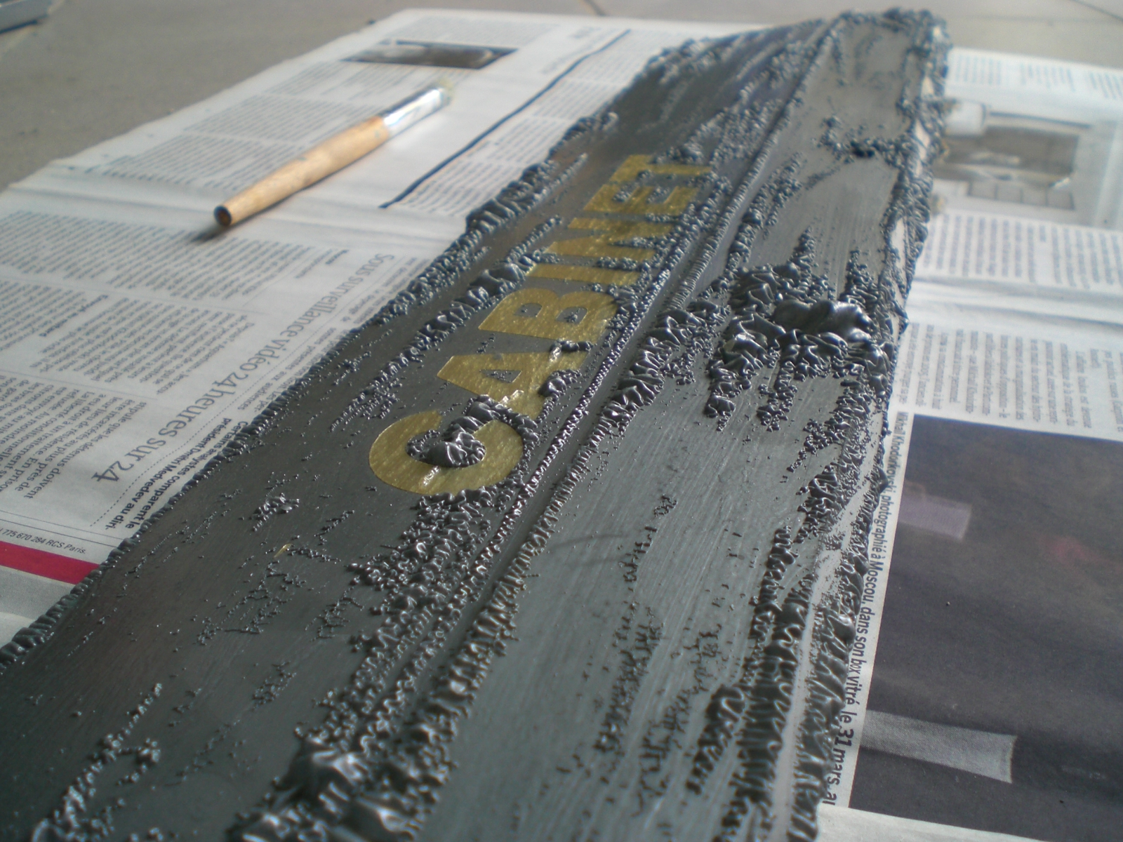

Le décapage des legs:
Perso je ne suis pas satisfait de la couleur. Je voulais du gris et le la couleur sur la bombe semblait correspondre à mes attentes..
Merci à tous pour la mine d'informations disponible sur le forum ^-
