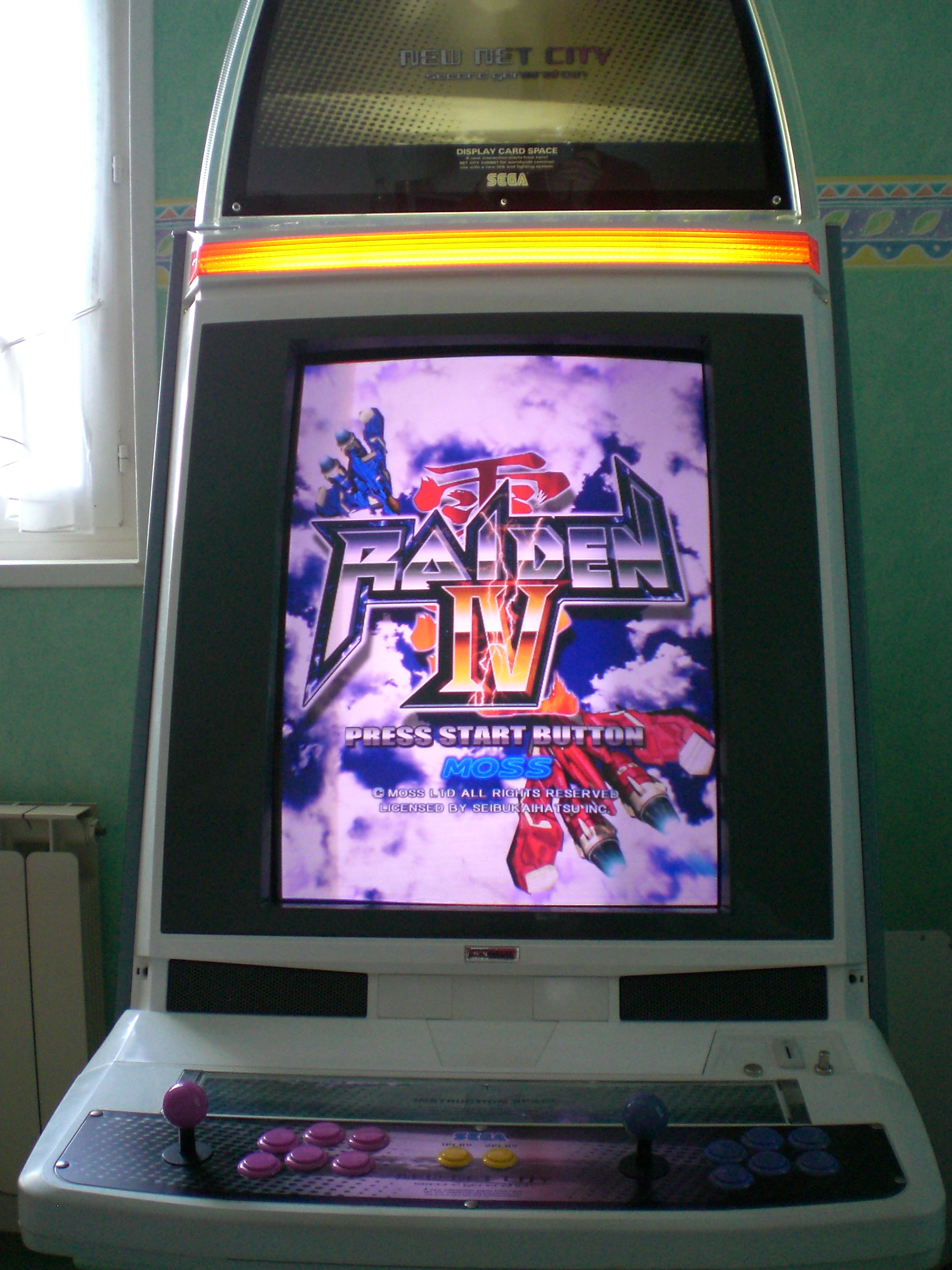

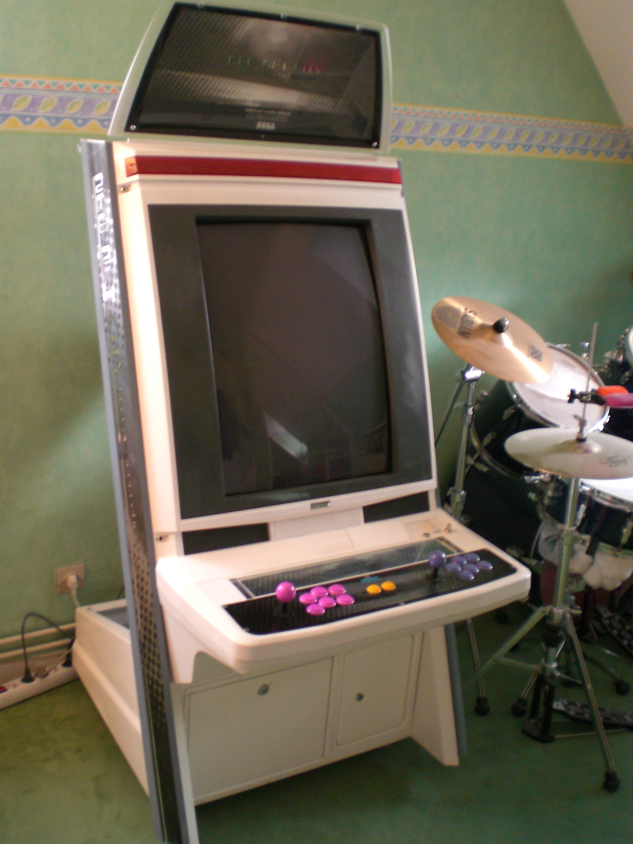

EDIT: le WIP est fini dans les grandes lignes (reste juste à m'occuper du monnayeur). Quelques photos:

Naomi custom en sd avec artwork New net city sur le header, instruction sheet et panel mais pas les sides.
La différence de blanc entre le panel et le front cover:

Les sides dont les stickers et la peinture sont pas mal abimés:
L'arrière du caisson:

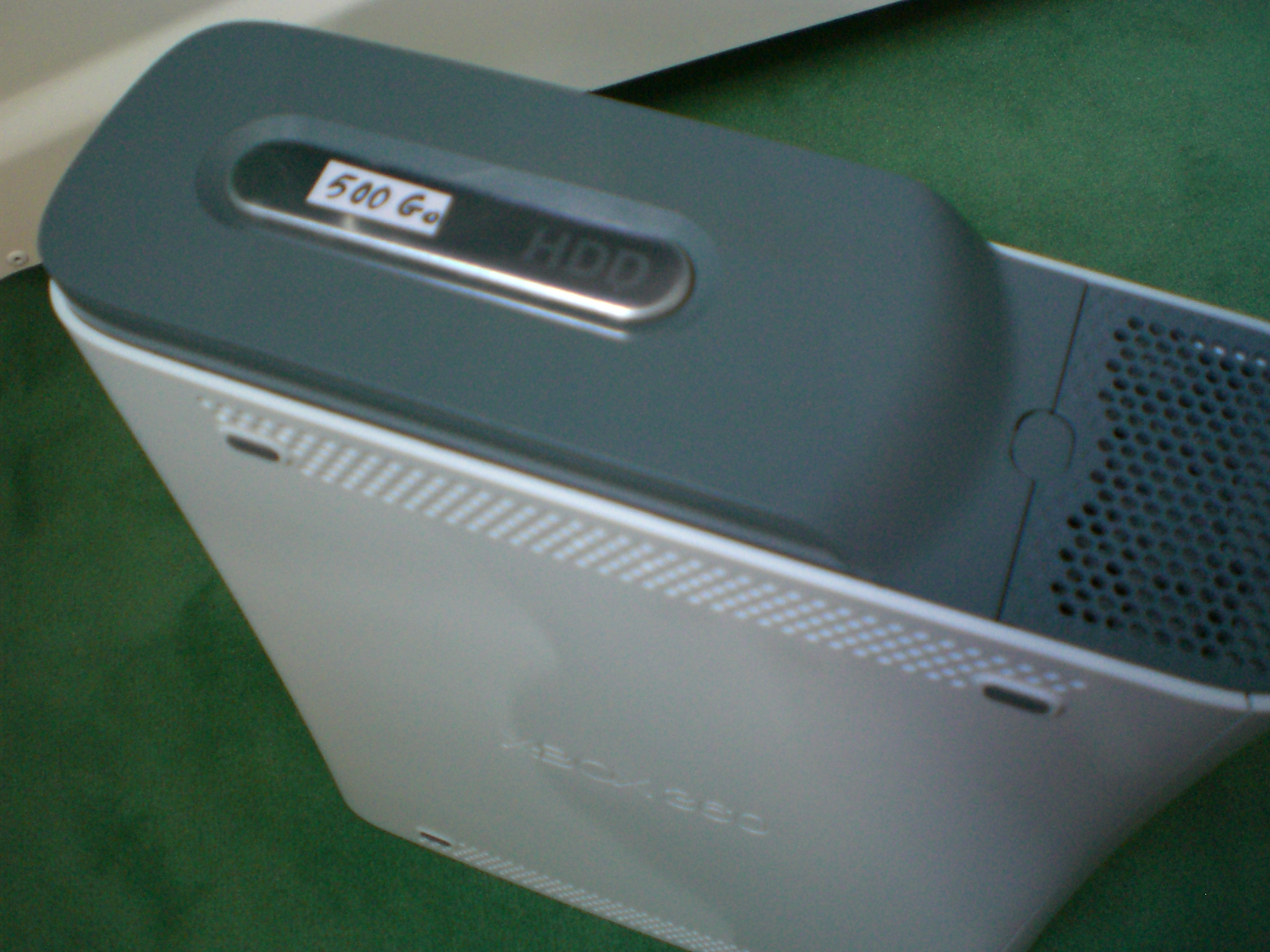

Sinon un conseil, ne mets pas tes consoles dedans, une X360 ca chauffe trop vite sans air.
Par contre, le best reste une bricole avec des pcb paewang qui gerent pc/x360/ps3 en un seul hack.
En gros ca reste quasi le truc ultime multiplateforme.
