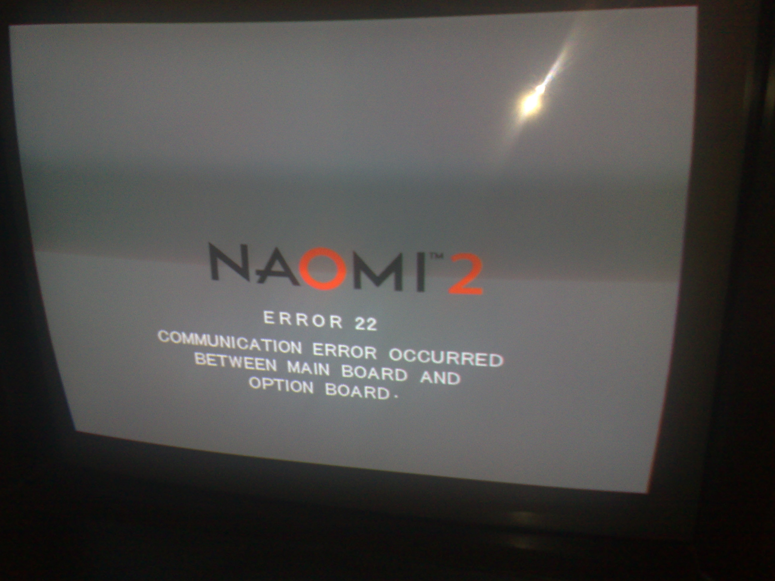

en faisant un peu de ménage j'ai mis la main sur une dimmbd HS.
Le système de jeu ne la reconnait pas et j'ai une erreur 22.

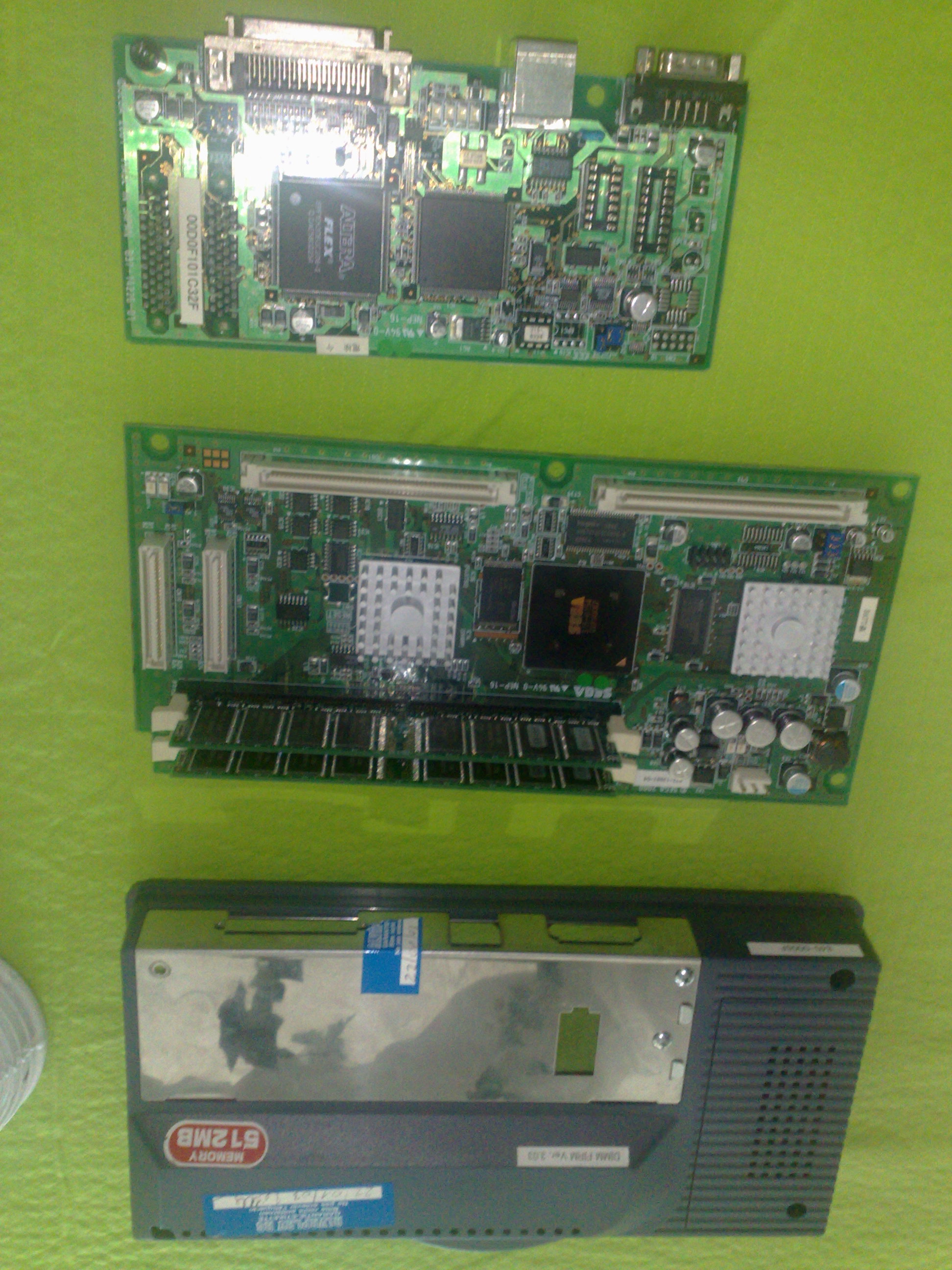

Après quelques test il s'avère que la bd principale de la DIMM qui a un problème (au milieu sur la photo).
J'ai testé la bd avec le port ethernet sur une autre dimm et ca fonctionne.
Est ce que vous avez une idée de comment faire pour réparer cette bd ou pour la changer (est ce que je peux prendre un bd d'une autre dimm mais pas forcemment une dimm avec port ethernet?).
Merci pour vos conseils.

A part tester d'autres barrettes de ram et changer de câble scsi + éventuellement un nettoyage complet du lecteur gd-rom ; je ne vois pas quoi faire d'autre qui soit facilement vérifiable.
Edit : après quelques lectures ; ton erreur 22 viens bien de la connexion entre les 2 cartes composant ta dimm board. Vérification et nettoyage des connecteurs puis ré-assemblage de l'ensemble.

ggya
Apres un check la RAM est ok , j'ai tout nettoye et toujours erreur 22
une autre idee =?=

Hélas non ; si le nettoyage n'a rien donné et à part si tu vois un composants suspect sur les cartes ; j'ai bien peur que l'on ne puisse rien faire d'autre  :'(

Une vérification à la loupe des connecteurs s'impose non ?
ggya
j'ai un nettoyage des connecteurs après avoir retiré les caches blancs autour des connecteurs j'ai passé une brosse à dents avec de l'alcool puis j'ai remonté le tout.
Ce que je ne comprend pas c'est comment les connecteurs sont reliés à la bd, je n'ai pas vu de soudures, il y a une sorte de socle noir que je n'arrive pas à défaire de la bd.
En gros qu'est ce que je dois vérifier à la loupe les connecteurs oui mais à quelle niveau =?=
youpla
J'avais fait exactement les mêmes tests que toi avec une dimm board morte que j'ai en ma possession et j'étais arrivé à la même conclusion : Le problème provient de la carte portant les mémoires.
Sauf qu'a force d'enlever et de remettre la dimm board de ma carte mère, je suis arrivé à tordre des connecteurs de ma carte mère  >:(
J'avais alors démonté le connecteur blanc de la carte mère afin de remettre les connecteurs correctement. Mais cela n'est pas parfait et j'aurais voulu changer les connecteurs de ma carte mère avec ceux en bon état de ma dimm board morte mais je n'ai pas compris si cela était possible. Je pense personnellement que c'est impossible car ils doivent être soudés mais si jamais tu trouves la solution je suis preneur.
