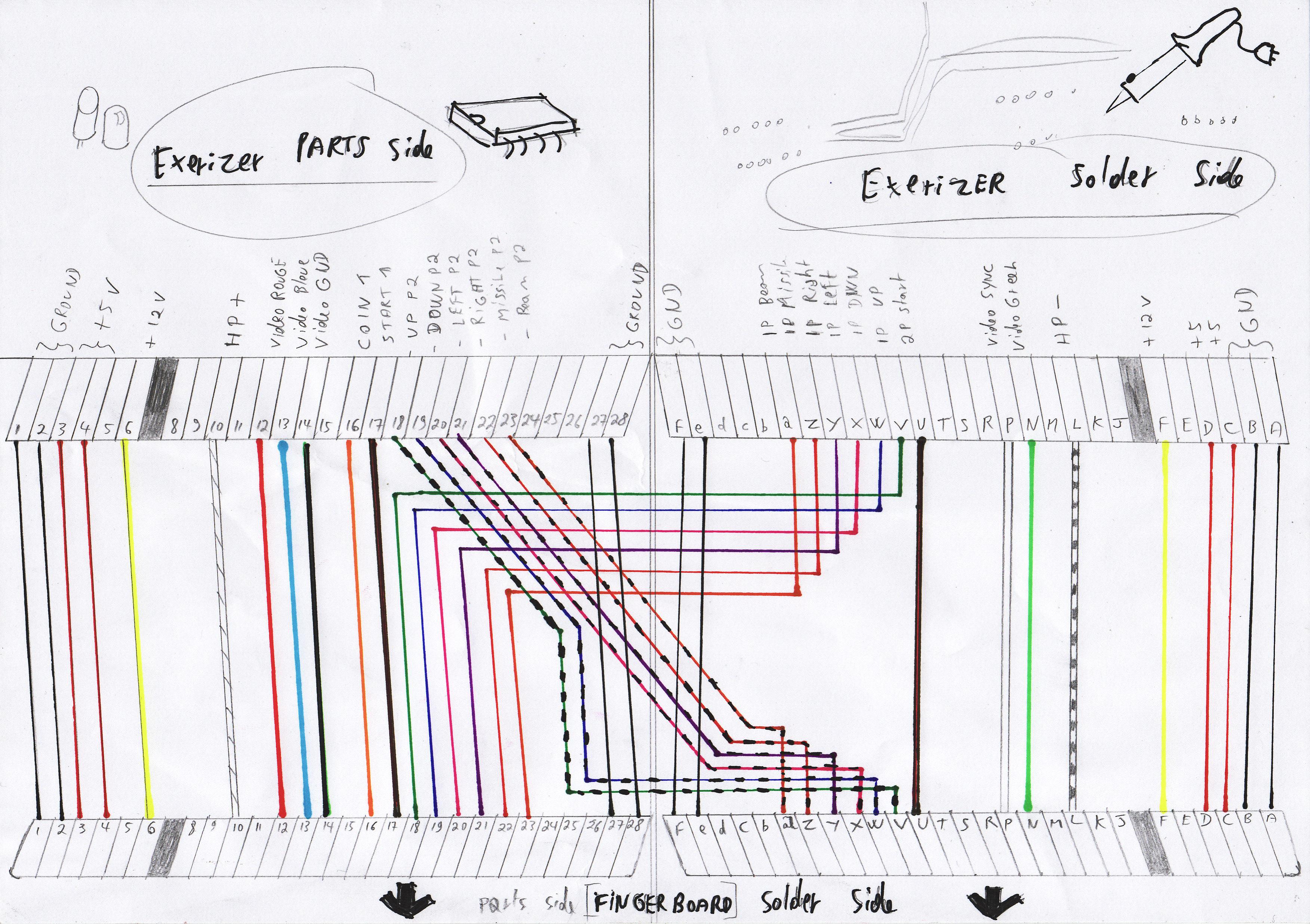

je viens de finir les plans de l'adaptateur.
j'attends juste ma fingerboard mâle par la poste et j'attaque les soudures :-)=

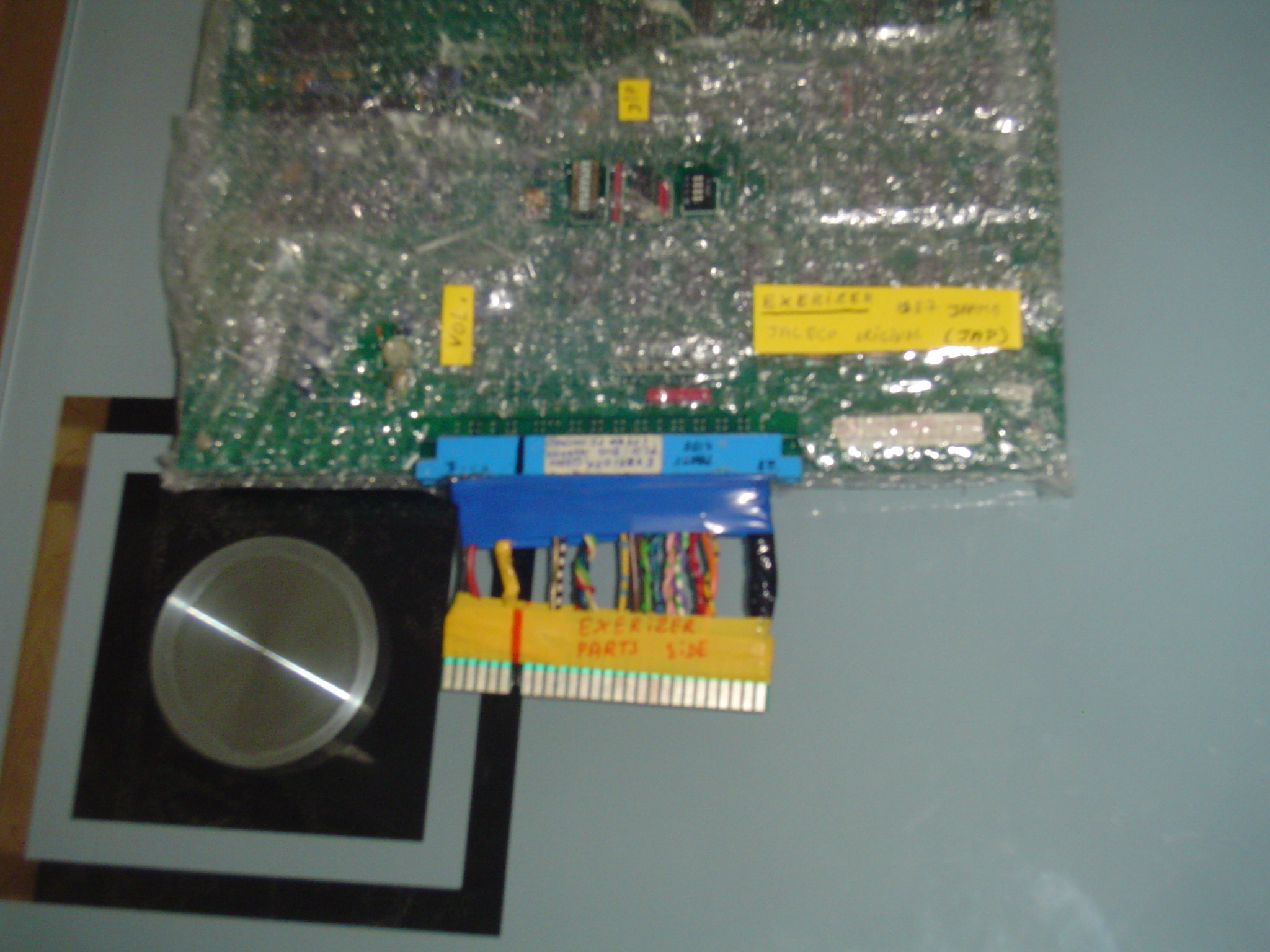

j'ai fini l'adaptateur jamma to jamma  ;D. tout roule!
soudé, emballé c'est pesé! :-*
son fonctionement:
donc si mon écran est monté en "vertical normal"
-> dip "flip screen" sur off -> pas de bug -> pas d'adaptateur
et si mon écran est monté en "vertical inversé"
-> dip "flip screen" sur on -> bug -> correction par adaptateur.
au revoir le bug original de 1987!:
* Player 2's controls are player 1's control in Cocktail mode/Flip screen
je met un scan de mon plan si ça intéresse qq'un:
il y a juste inversion des contrôles player 1 et player 2. les starts buttons ne changent pas!
