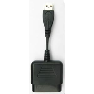

pour le panel, as tu pensé aux hackpad ps2 ? ca serait compatible avec la ps3 et pc en utilisant ce genre de truc:
et ca te reviendrai surtout beaucoup moins cher.
ca serait même compatible avec d'autre consoles sachant qu'il y a des adaptateur ps2 vers presque tout (dans ma borne j'ai PS2>DC,PS2>x360,PS2>PC...)
bon courage à toi ;)
