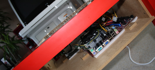

la petite carte mère avec chipset graphique intégré

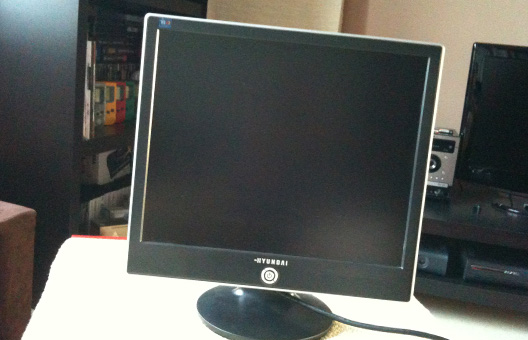

mon TFT 17" qui va passer à la casserole :D

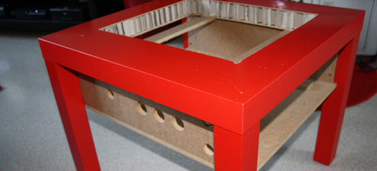

découpage du plateau de la table
armature de l'écran

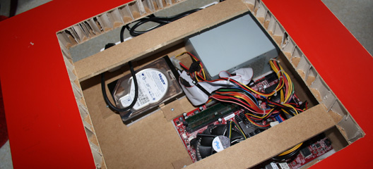

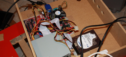

coffrage et assemblage du pc, ça rentre ouf  =:))
on assemble table et coffrage
on y remet le PC histoire de tester les conditions d'utilisation

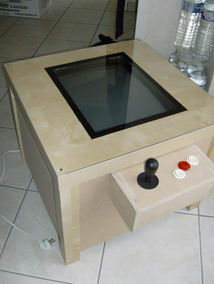

luckystriker
Salut
A l'époque j'ai eu la même inspiration que toi .....
Mais ici c'était avec un CRT .
Depuis la borne est partie chez un autre Gammooverien .... :'(
Bon courage pour les finitions,
En revanche tu ne risque pas d'avoir mal aux poignets avec les boutons à la verticale.

Citation de: luckystriker le Mercredi 29 Septembre 2010, 15:14:52 PM
superbe! la finition fait vraiment rêver  :-)=
Pour les contrôles je voulais vraiment qu'ils restent discrets, c'est moins pratique que dans une position "normale" mais ça reste jouable avec un peu d'habitude  ;)
Par contre, pour la fixation de ta plaque de verre, tu avais utilisé quoi? sur la photo on voit que tu as percé sur les coins? Tu te souviens de l'épaisseur de ton plateau de verre?

Jette un oeil sur ce wip pour le plateau de verre : http://www.gamoover.net/Forums/index.php?topic=22046.msg323172#msg323172.
