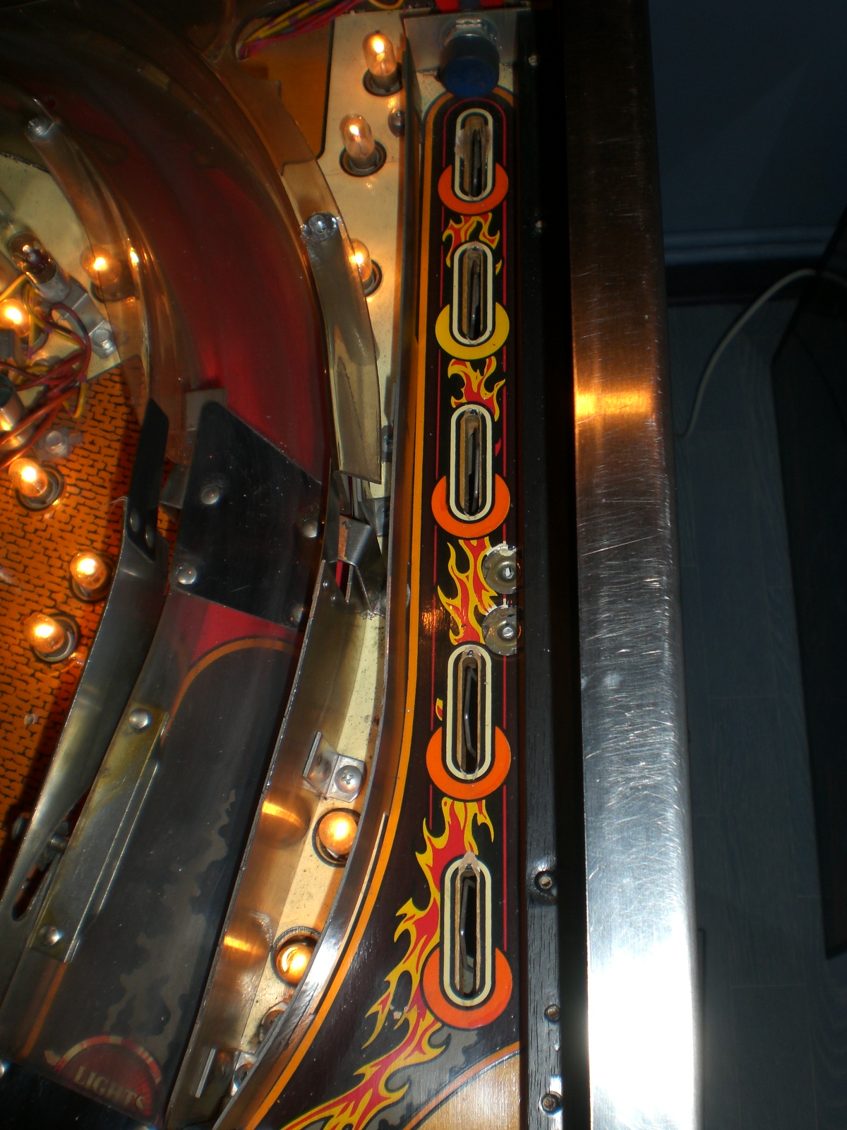

S'cusez pour le mini flood mais voici les 5 lumieres de la GI qui restent tout le temps allumées alors que les autres s'eteignent ou clignottent a certains moment (enclenchement d'un relais sous le plateau) et je n'arrive pas a trouver d'ou cela vient !!! j'ai deja tester la continuité jusqu'au dit relais et c'est bon...
les 5 de droites qui suivent la rampe :

Sinon tes lampes elles sont commandées par un transistor ?
juju_splinter
Citation de: Sir Kayne le Jeudi 02 Décembre 2010, 22:52:36 PM
Non je ne crois pas ! c'est des lampes de la GI alimentées par le connecteurs en bas a doite de la carte alim, elles sont tout le temps allumées mais un relais les fait s'eteindrent sous le plateau (a gauche du batteur gauche) toutes s'eteignent ou clignottent au moment d'enclenchement du relais sauf ces 5 ci... j'ai cherché un prob dans la tresse de masse mais j'i rien vu !
Bizzare pour tes lampes ? J'ai regardé le schémas et s'i les autre clignotes ca signifis que ton relais fonctionne, donc les 5 devrait suivre le même schémas ?
Elle sont en court circuit peut être ? A part vérifier le câble de chaque lampes (ce qui est galère, je te l'accorde), y a pas de raison que ca ne clignote pas  :-[
juju_splinter
Citation de: Sir Kayne le Vendredi 03 Décembre 2010, 09:12:16 AM
d'accord avec toi, probleme plateau mais ouais grosse galère a verifier, j'my met ce week end... sinon j'ai aussi les lampes de la lightbox qui restent fixent aussi je vais intervertir les relais pour voir si le relais de la lightbox est mort...

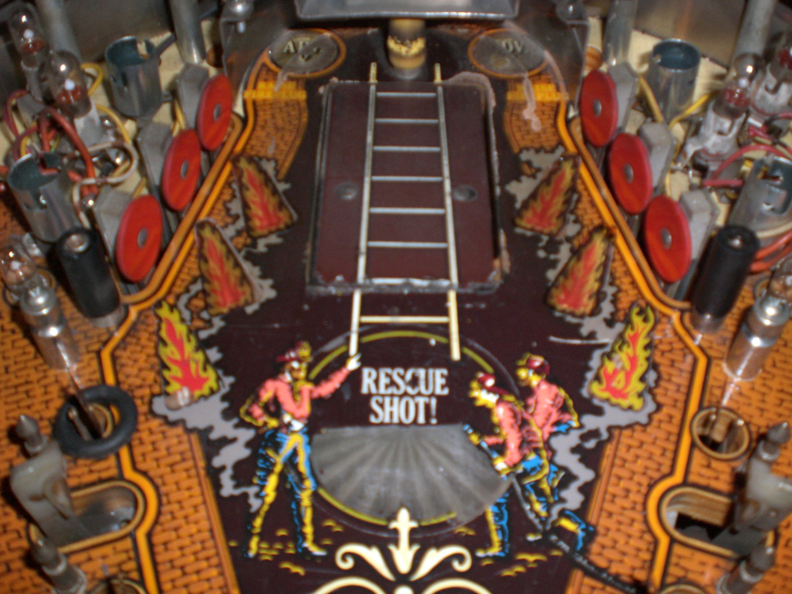

voici ce que donne le refection des fenetres sur le plateau fire avec autocollant classique et autocollant transparent, le visuel est pas mal mais l'epaisseur est 1mm plus grosse ... je recupererai ca avec du mylar sur cette zone...
voila c'est dur de faire mieux !
ca rend pas mal :)
