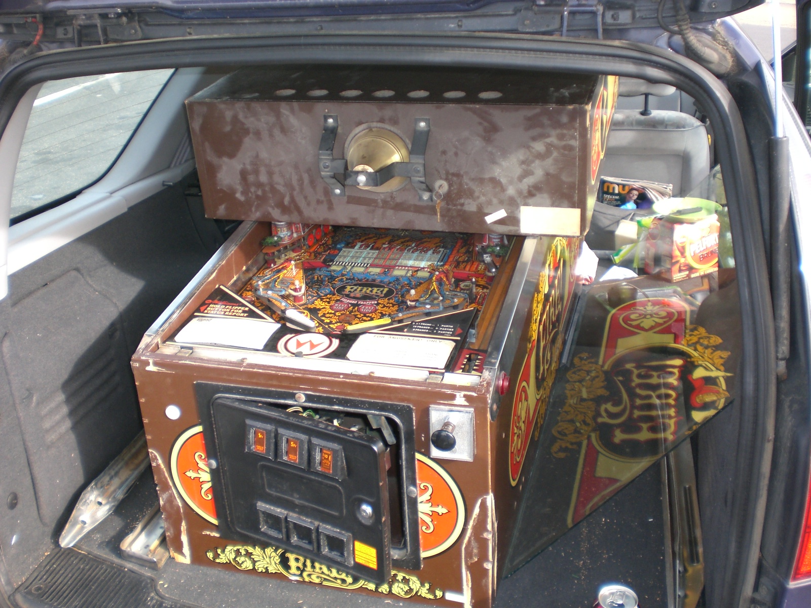

un monsieur très gentil nous accueille et après quelques essais on decide d'enlever le flip !

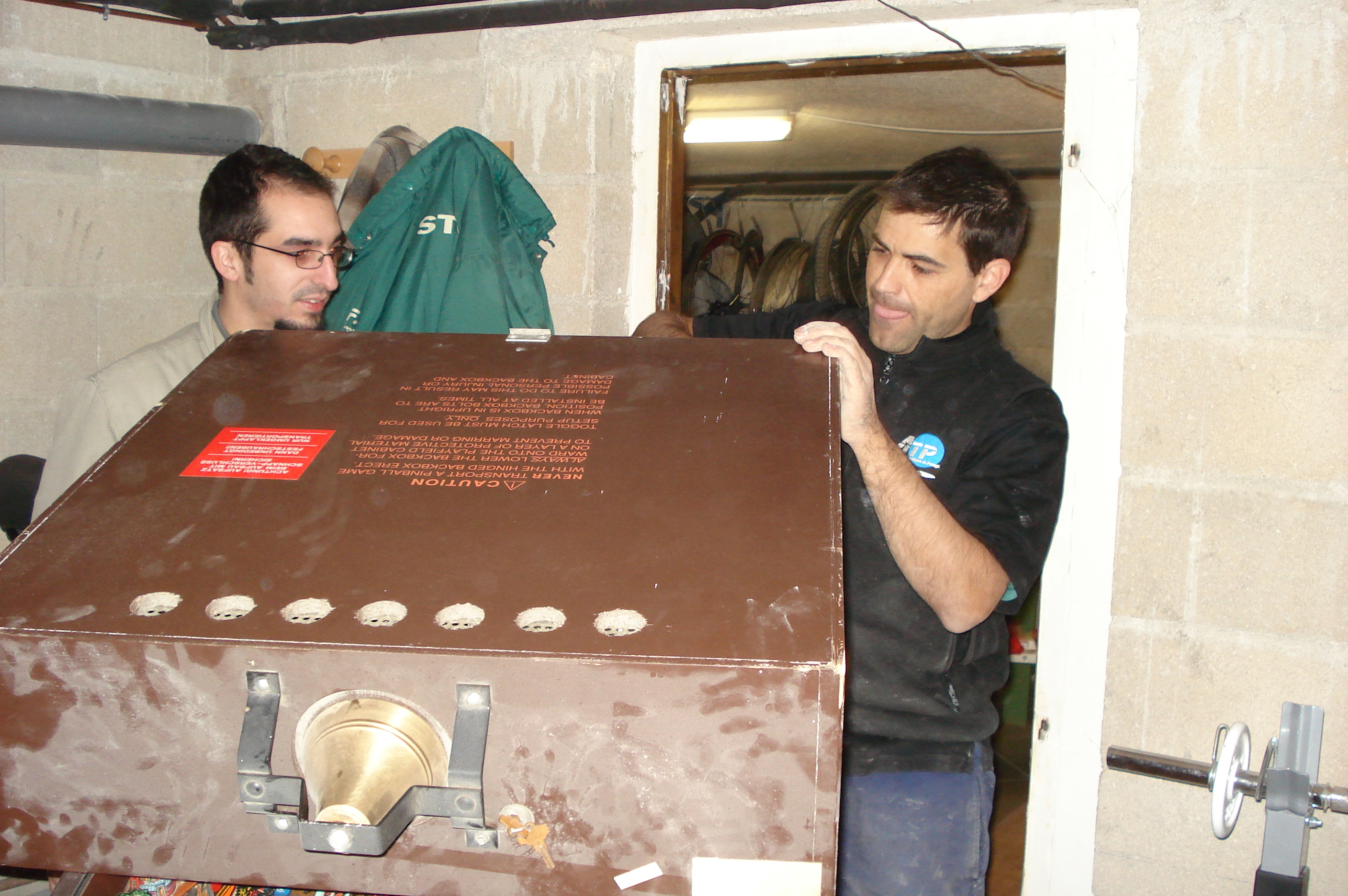

Mais probleme comment passer un fronton de 74cm dans une ouverture de porte de 63cm ?
reponse : demontage des charnieres pour incliner le fronton... ca passe ouf !!
Nous voila le flip chargé dans le break prêts a partir !

le flip fait 73 de large
la porte 67....
le vendeur nous dis qu'en inclinant le flip ca passait..
bref j'ai toujours pas la réponse, moi je pense que le bout de mur blanc rajouté a été la source du probleme^^

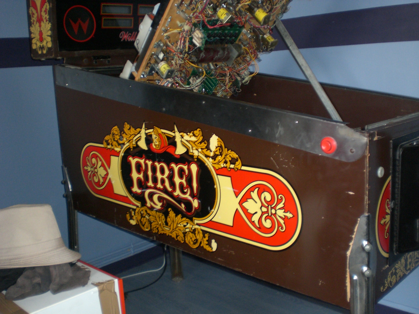

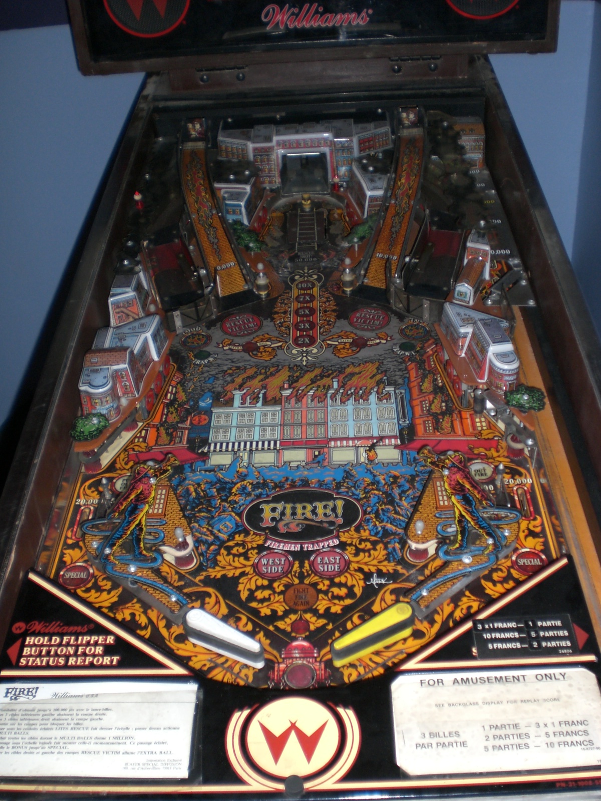

Petite question ,c'est quoi à droite du flip sur cette photo:
Tu as des photos du plateau?
juju_splinter
C'est la glace du plateau !! ca fait bizarre on dirait qu'elle est deformée !
Tiens pour le plateau en bon etat sauf en haut ou le mylar se decolle ...
