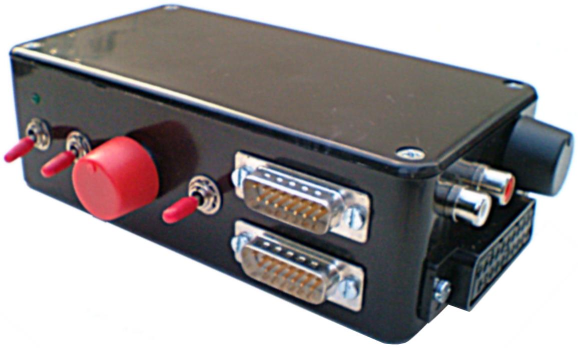

Celui de la photo est un boîtier en ABS bleu de 15cm x 8cm x 5cm, référence HACP15B chez Électronique Diffusion à 8€00 ( http://www.electronique-diffusion.fr/product_info.php?products_id=16471 ).
Il vaut mieux utiliser le modèle Europa noir de chez Conrad qui est beaucoup moins cher, référence 520616-62 à 3€50 ( http://www.conrad.fr/coffrets_europa_p_48674_49714_838942_121928_FAS# ).
Un SuperGun/MAK réalisé dans le boîtier Europa sus mensionné.
