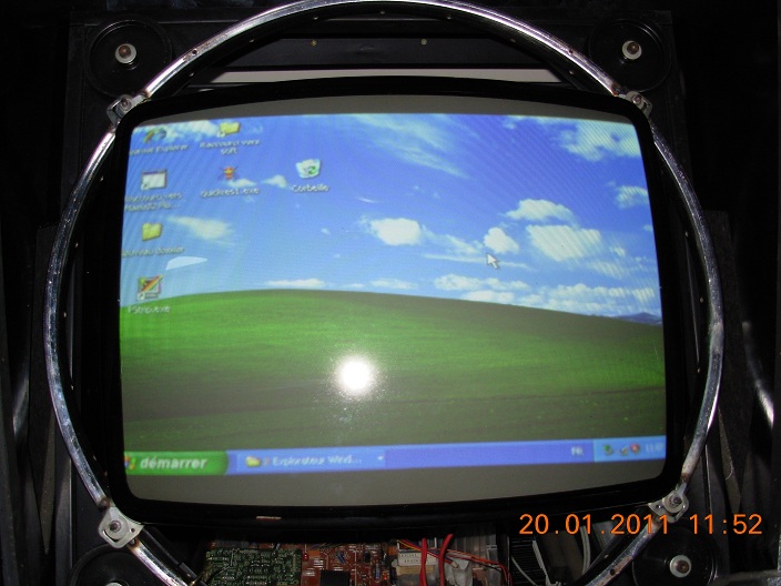

Ce n'est pas la peine de te faire des photos de mes prises, regarde plutôt celle-la !!!
youpi !!!  :-)= ^-^ :-)=
Sur la photo l'image est en 640X480, elle scintille pas mal, apparemment j'ai vu sur un autre post que c'est normal! par contre en 320X240 par exemple, l'image est superbe.  ^-
Le problème venait d'une mauvaise soudure au niveau de la pin 13 de la fiche VGA, j'ai tout refait une fois de plus en faisant des points de soudures plus petit et le résultat parle de lui-même !!
Vraiment un grand merci à tous ceux qui m'ont aidé et tout particulièrement à onizukakun qui n'a jamais lâché l'affaire et qui à été d'une aide sans faille à mon égard !!!  ^-^ ^-^ ^-^
