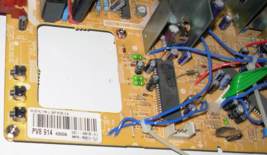

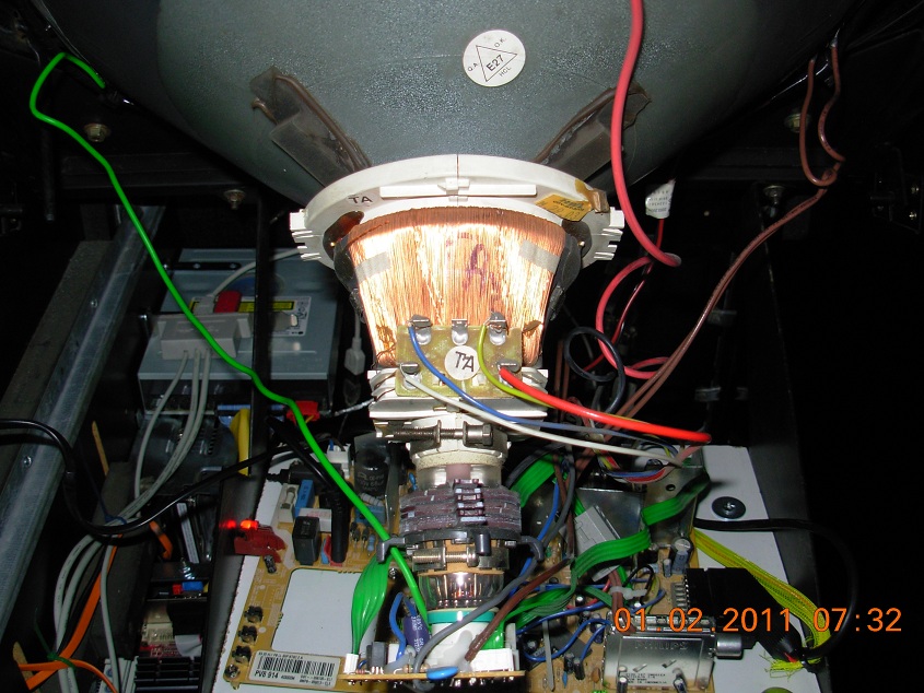

outrun69
voila quelques photos.
voila pour les photos, désolé, pour les prises de vues mais la platine est installée dans la cabine et c'est pas très pratique, pas assez de recule.
Au pire, si j'arrive pas à régler l'écran, si c'est possible, j'échangerai cette platine contre celle que j'avais avec l'ancien écran qui à rendu l'âme, c'était une TV de mêmes dimensions.
