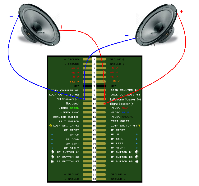

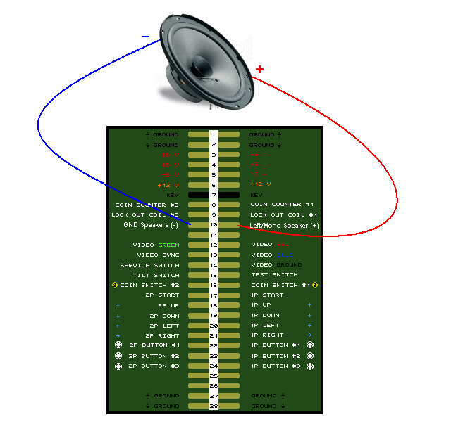

Ok merci, je me permets de continuer la discussion en déviant un peu vers le câblage audio. Cela devrait d'ailleurs servir à d'autres utilisateurs de Jammasd. Je viens de réaliser deux schémas de câblage audio dans le cas de l'utilisation du Jammasd. Sont-ils corrects d'après vous?
Câblage en Mono ( avec cavalier du Jammasd en mono!):
Câblage en Stéréo( avec cavalier du Jammasd en stéréo!):
Dernière question, si je câble en stéréo, pour profiter du son des certains MVS et CPS2, lorsque je lancerai des jeux mono les deux haut parleurs fonctionneront-ils tout de même? Merci

D'après le câblage et les marquages sur les jeux mono seul le HP gauche marchera :)
Après un pti inverseur pour le + HP droit entre 10 et 11 et c'est réglé ;)

white_widow57
Je te suis pas trop, c'est quoi un inverseur? Ca donnerait quoi niveau branchement?
Pendant que certains économisaient pour une Playstation d'autres rêvaient de Neo-Geo et dépensaient tout leurs économies dans des bornes d'arcade!
BiduleΩhm
http://www.dzelectronique.com/images/inter1rt.jpg
La broche 10 sur la broche de gauche, le + du HP droit (que tu auras donc déconnecté du jamma) sur la broche du milieu et la broche 11 sur celle de droite.
Avec le levier à gauche c'est comme si tu n'avais rien changé au dernier schéma, et avec le levier à droite tu passe en mono mais avec les 2 HP fonctionnels ;)
