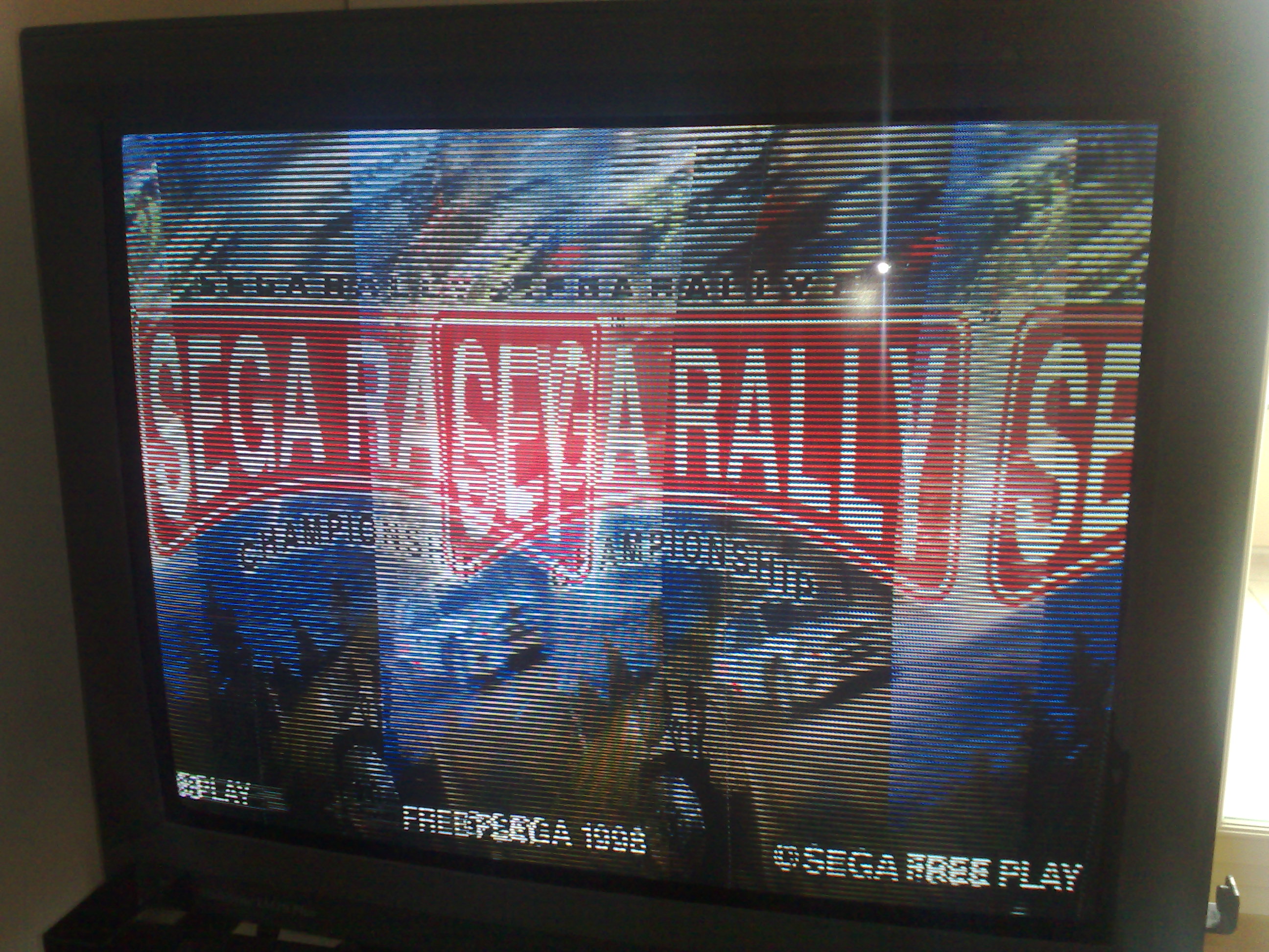

au travers ce message je sollicite les anciens et actuels possesseurs d'un ecran NECXP/XP29 afin de savoir si cet ecran accepte le signal video des model 2 et 3 de sega.
Ci-dessous l'image que j'obtiens avec un branchement de M3 par cable VGA et après avoir joué avec les dip 1 et 2 au dos de l'ecran aucun changement.
Une idée?
BiduleΩhm
Hum, on dirait un pb d'entrelacement et/ou un pb de synchro verticale. L'image est stable ou défile ?

Via le port VGA ca ne m'etonne pas plus que ca. Le 24khz doit etre accepter sur le rgb.
BP
ggya
Effectivement ca peut venir de là.
Je vais trouver les cables correspondants et voir ca.
