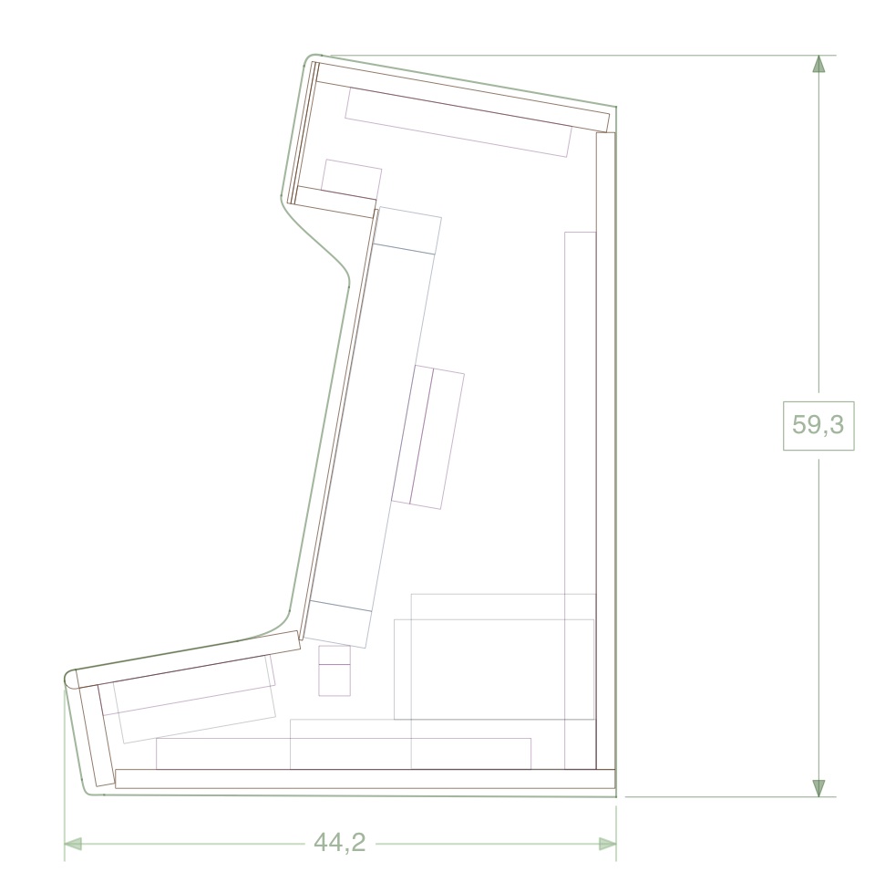

Je suis parti sur ce style de plan:

Je me retrouve avec deux planches de medium de 60 cm sur 1.20 de 16 mm
Par contre je me demande si pour le panel 16 mm ca fais pas trop epais?
Vous en pensez quoi?

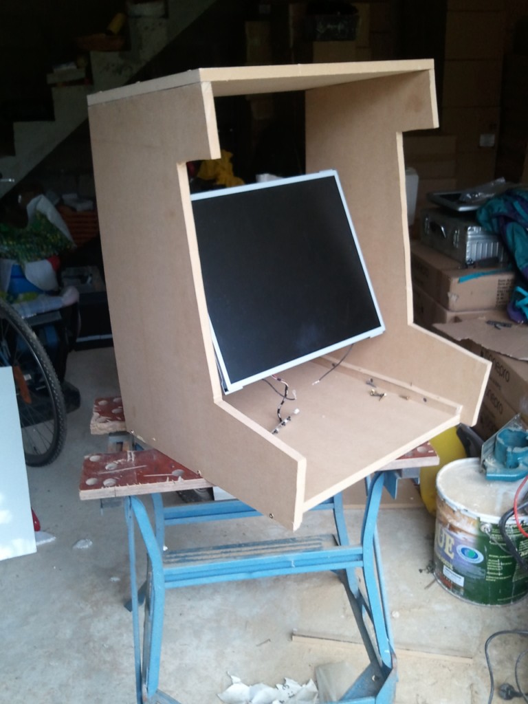

J'ai un peu avancer sur ma mini borne.
Bon la coupe est pas mon fort mais j'essaierai de passer du temps sur la finition
