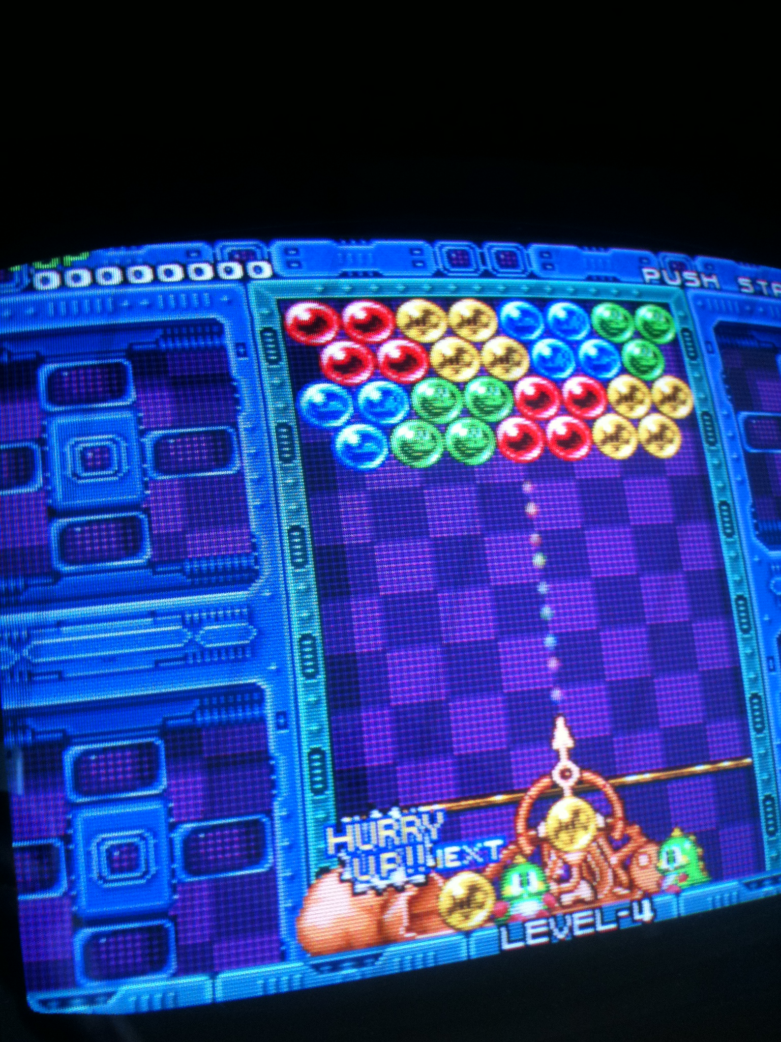

Bon apres recontrole du tous  ;) au demarage l ecran a redemaré nikel.

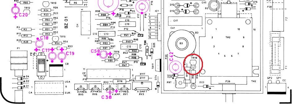

Donc apres plusieurs controle de tous les elements platine qui "gerent" et doit surement créer mon soucis.  :(
Je me suis basé sur le pdf de depanage http://the.nerv.free.fr/docpro/depannage_mtc9000.pdf
Et en changent le composant TR18
+ quelques reglages voici le resultat......
8)  8)

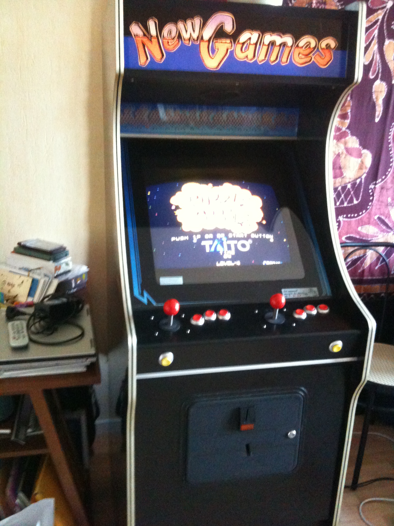

Une petit photo du cab dans mon salon.  :D
Fin du wip pour mon depanage.
