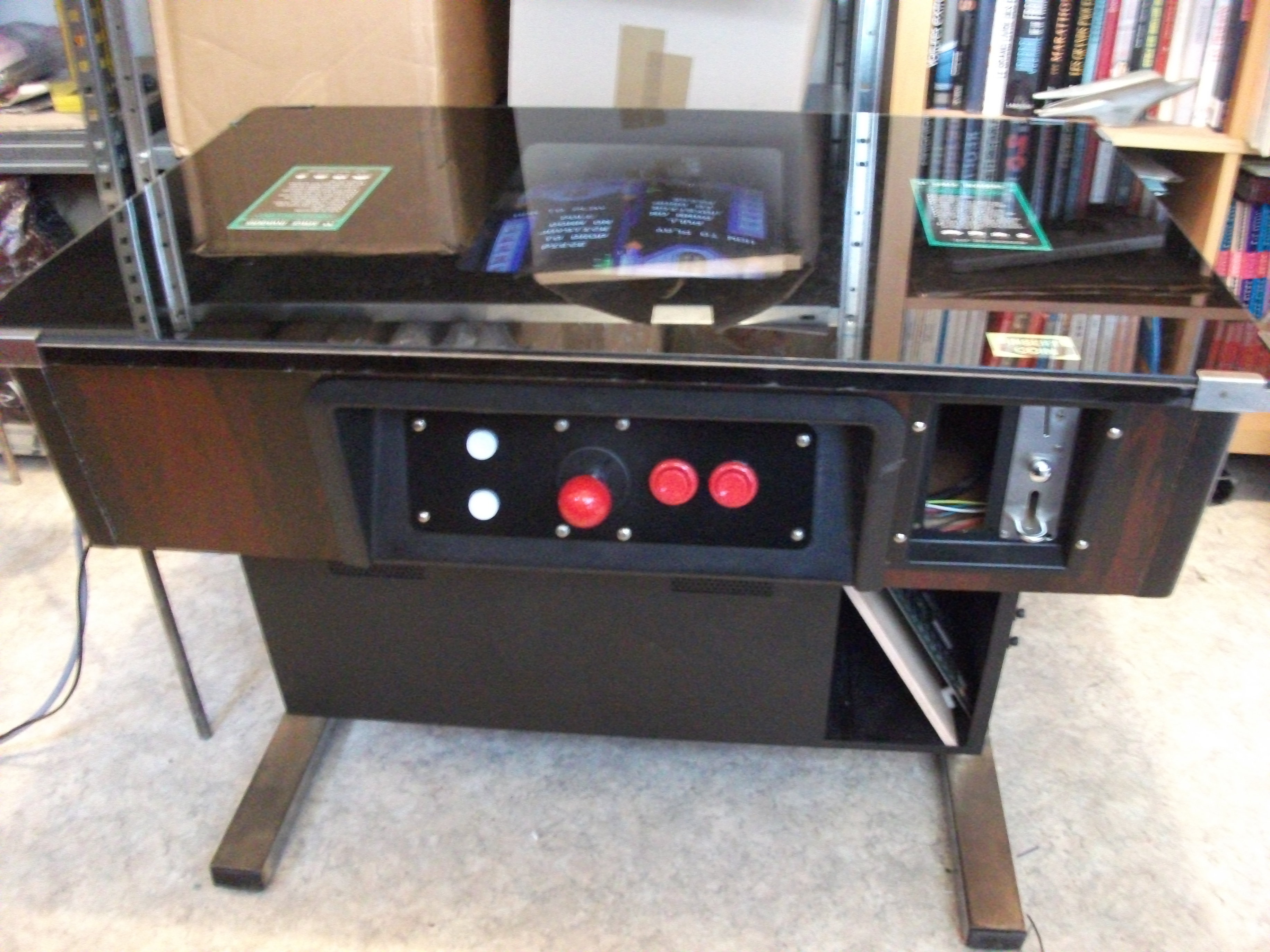

qu'est-ce tu as fait à tes pieds (enfin, ceux de la borne) finalement?
Et pour la partie bois, elle n'avait besoin d'aucune autre intervention qu'un nettoyage?
En tout cas, la caisse est bien propre ^-

dans l'immédiat, je n'ai rien fait aux pieds, je les ai laissé tels quels puisque la rouille n'est pas particulièrement réapparu. Eventuellement, pour avoir un rendu nickel, je les passerai à la laine d'acier. Pour la caisse, un bon nettoyage à base de pierre blanche a été suffisant pour tout décrasser.

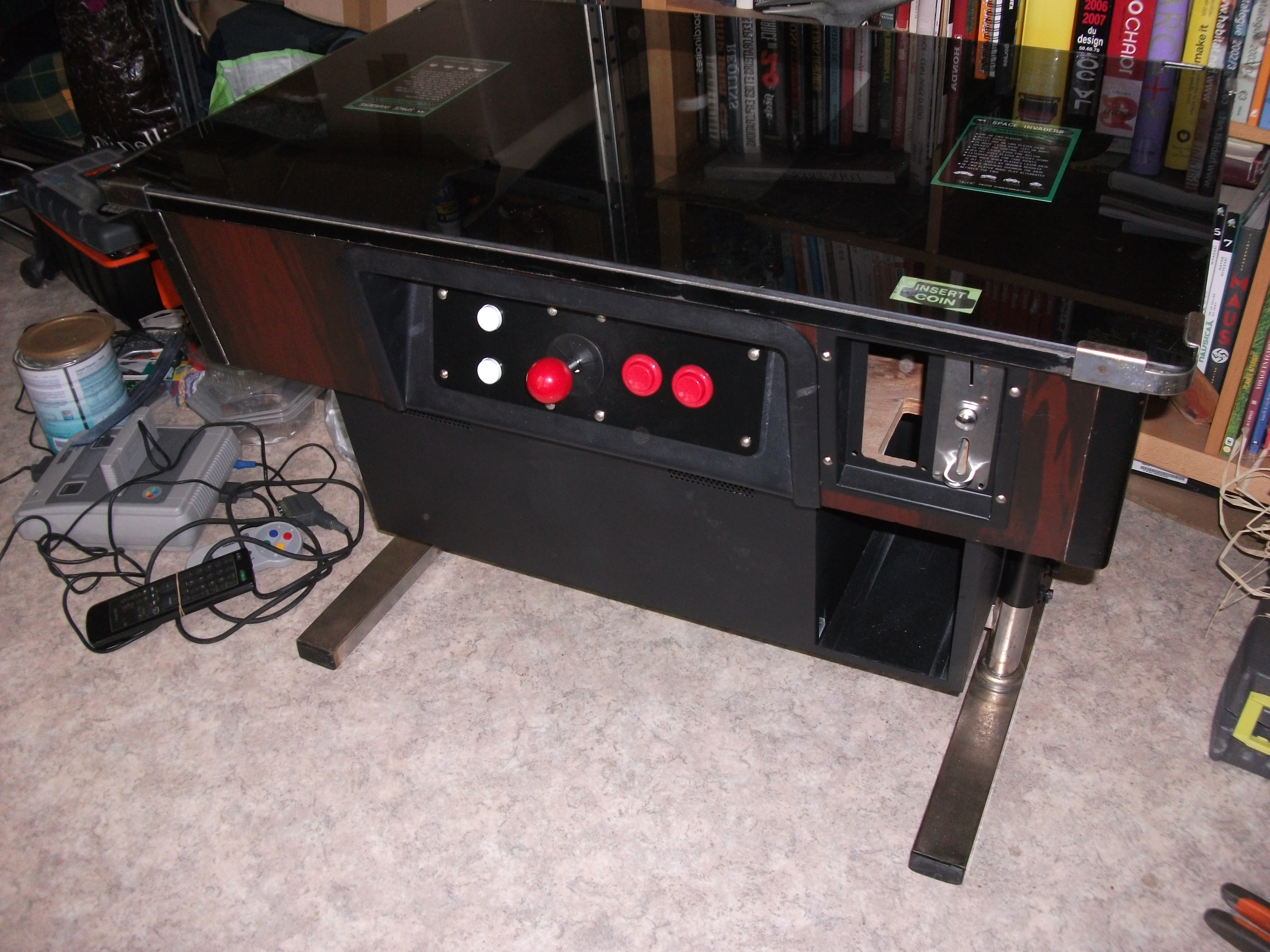

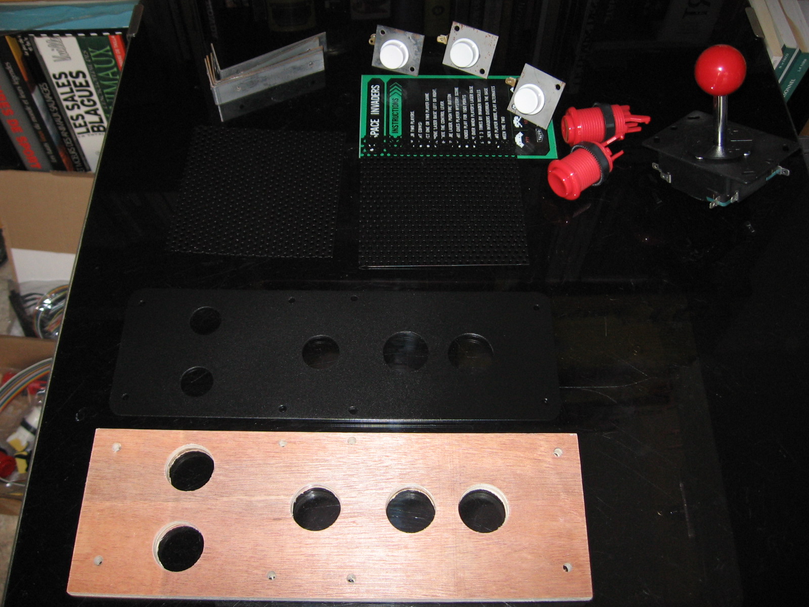

* montage du deuxième panel
* montage du support monnayeur
* réalisation du câblage des boutons et joysticks
Comme vous pouvez le constater la table est orpheline d'un monnayeur et d'une coin box...on va partir à leur recherche ou créer éventuellement des supports boutons de services.

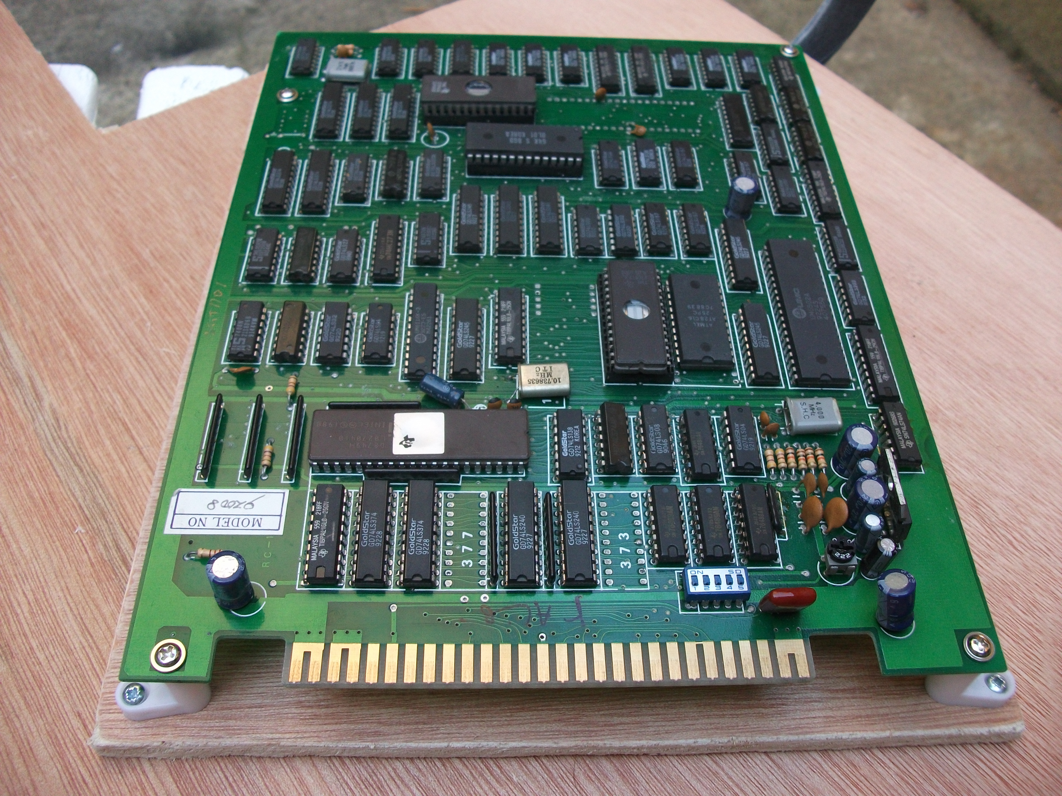

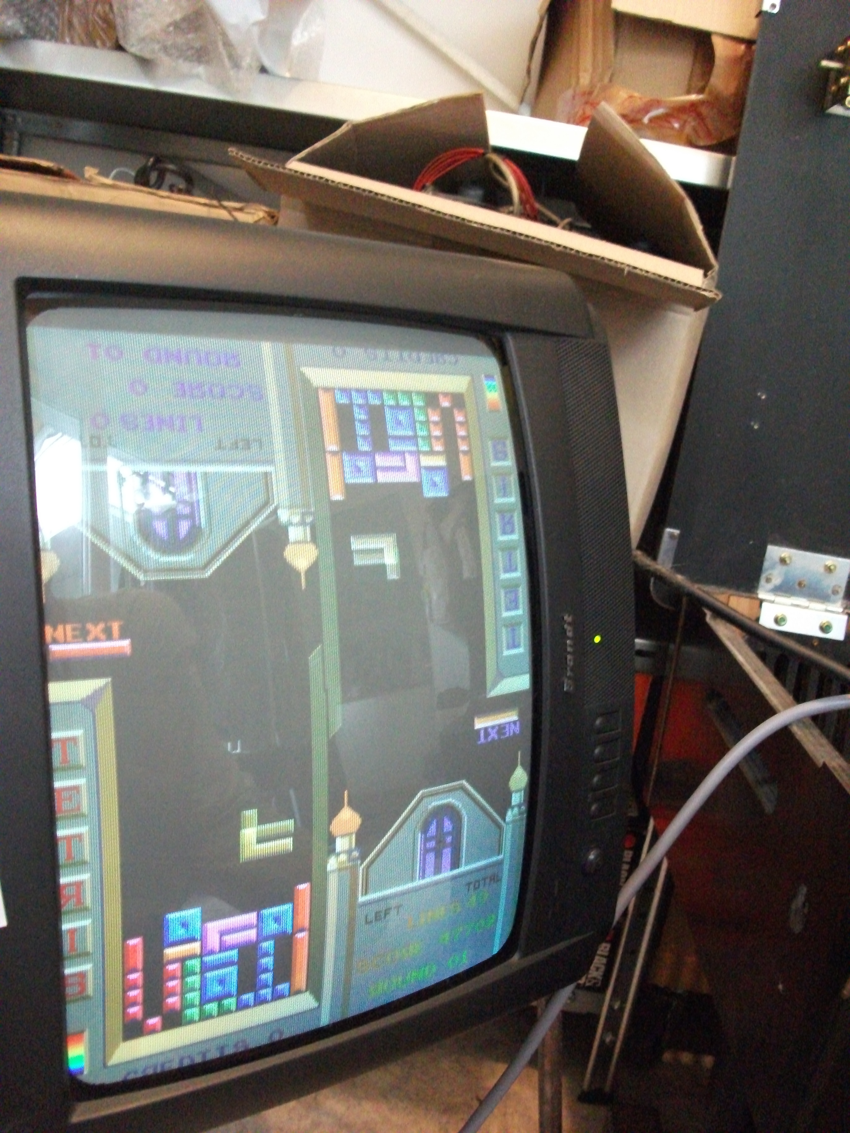

Carte jamma reçue ces derniers jours. Jeu qui est à l'origine du projet...Tétris version cocktail

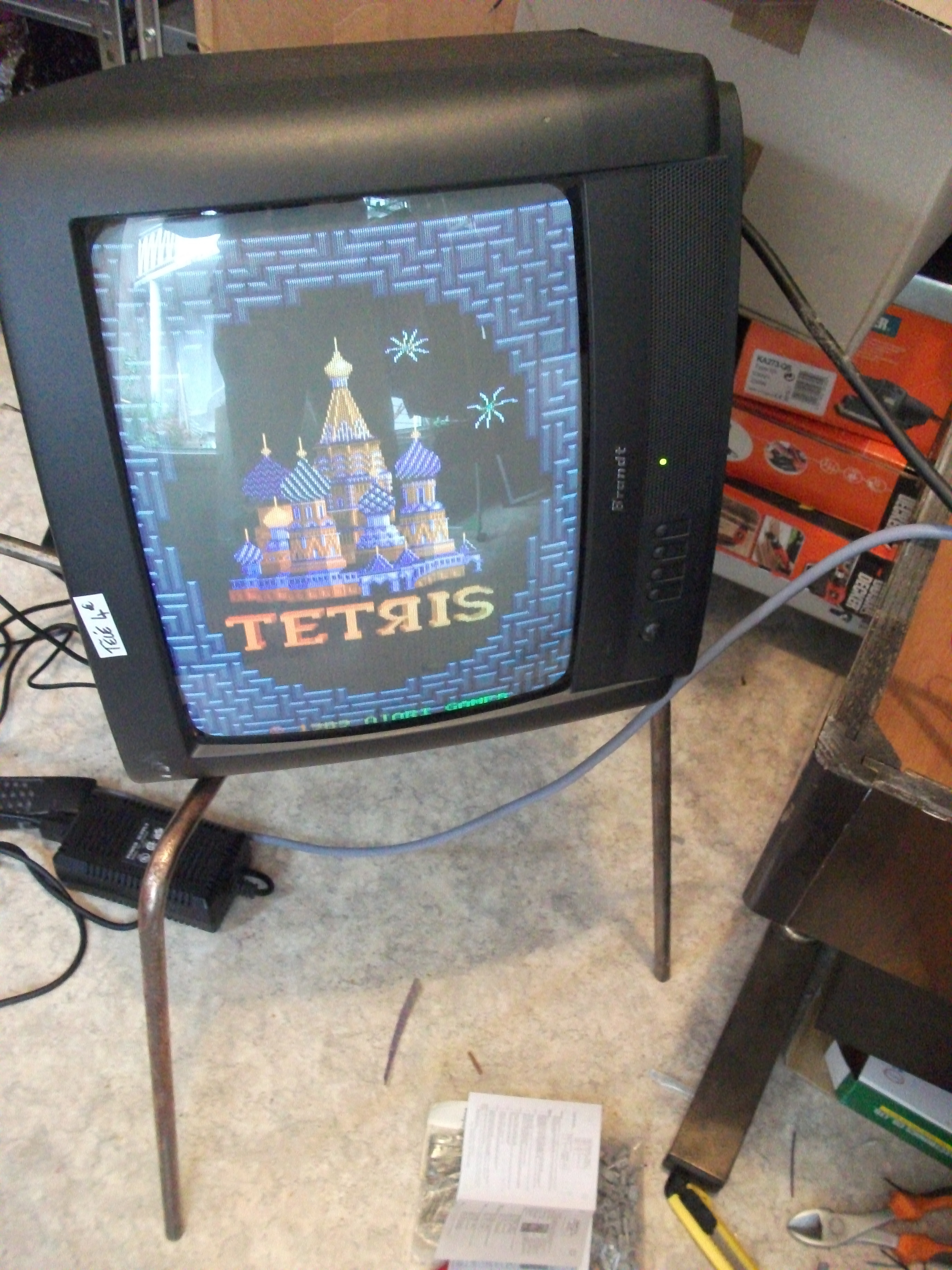

Test sur une TV 36 cm chinée en vide grenier, vous remarquerez le prix défiant toute concurrence.
Artemus

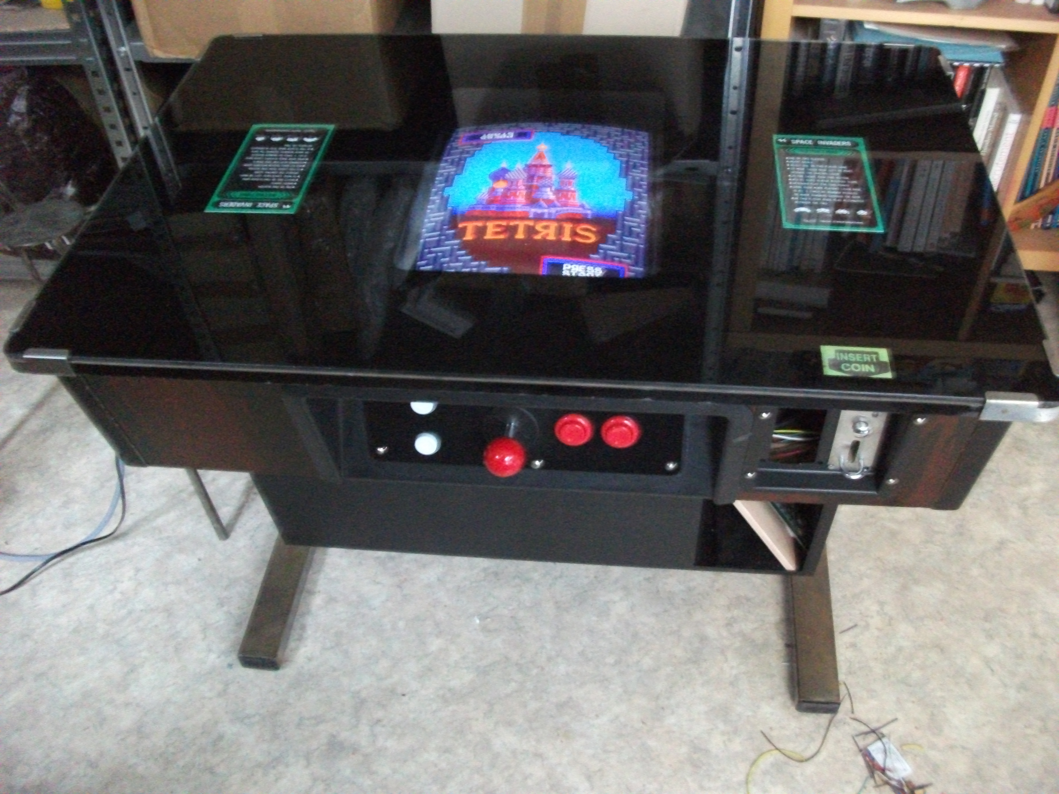

Mon WIP suit son bonhomme de chemin avec au programme l'implantation de la TV puis relier le tout au peigne jamma.
03ème essai...transformation réussi...  :-)=
Bon, j'y est laissé quand même deux autres tv 36 cm dont une avec l'écran complément vert + tube sony trop grand et l'autre qui après son implantation ne fonctionnait plus après avoir démonté et remonté la platine.
Les joysticks et les boutons répondent en plus parfaitement...
Vivement un apéro une partie en un contre un   :D

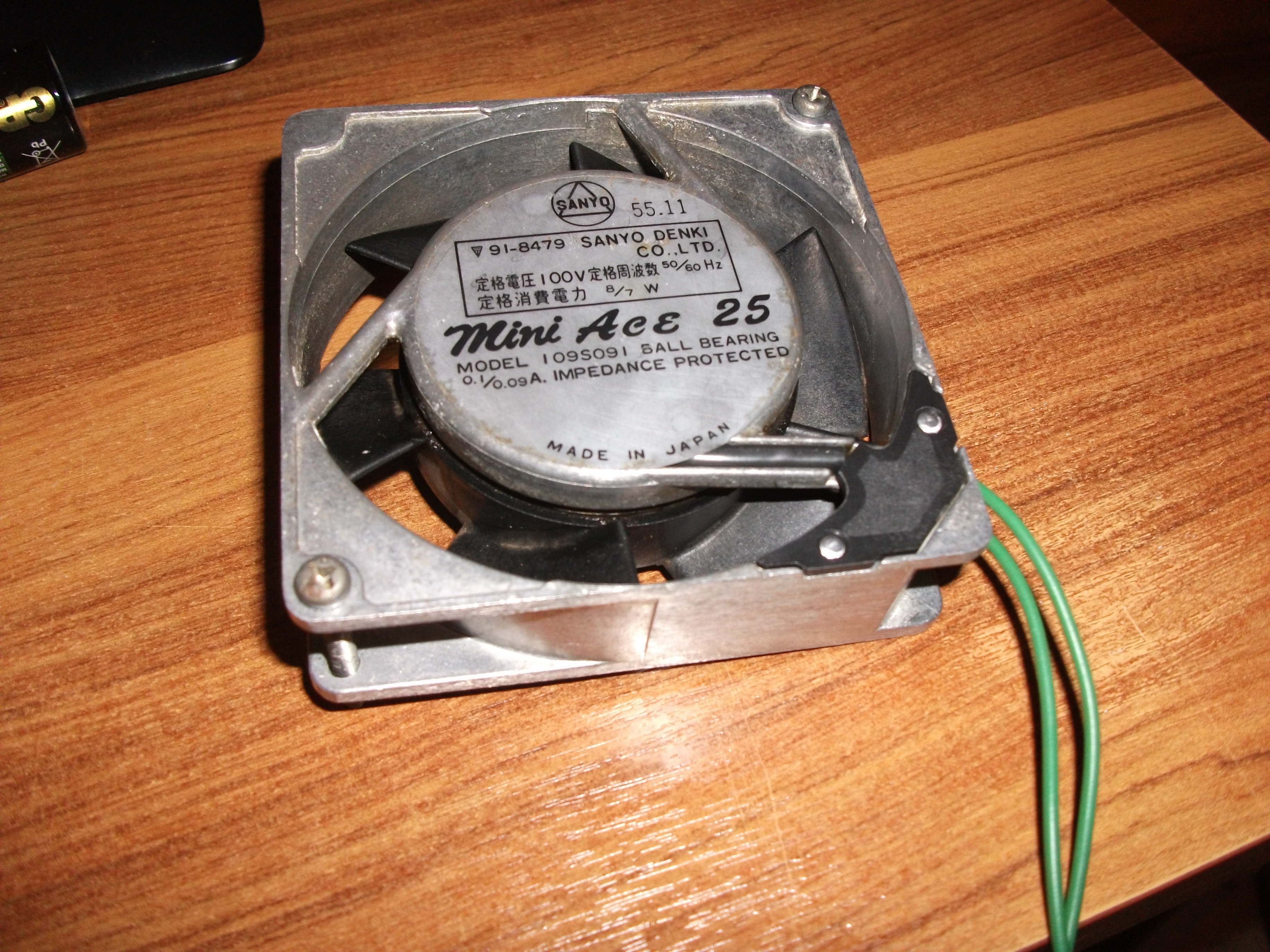

Je souhaite récupérer le ventilo d'origine pour l'installer dans la table. Est ce utile car je ne prévois pas de laisser la borne allumée pdt des heures ? Si oui, faut il mieux le fixer dans la caisse ou sur une grille à proximité de l'alim de découpage ?

CitationJe souhaite récupérer le ventilo d'origine pour l'installer dans la table. Est ce utile car je ne prévois pas de laisser la borne allumée pdt des heures ? Si oui, faut il mieux le fixer dans la caisse ou sur une grille à proximité de l'alim de découpage ?
Tu l'a testé ? Parce que des fois, quand on entend le foin qu'ils font, on a pas envie de les remettre :)
J'avais un ventilo dans ma borne... je l'ai remplacé par un ventilo de boitier de PC. Certes c'est plus d'origine mais question bruit, y'a pas photo...
Pour les rayures, il y a le Displex. Il parait que c'est bien mais je n'ai jamais testé... donc je ne peux pas témoigner.

#28
je te conseille de ventiler la caisse.
le tube crt est bien moins bien ventilé quand il est installé "a plat" et donc risque d'usure plus grand.
les bornes upright ont l'avantage de "s'autoventiller" , le coté compact et au même niveau de la cocktail oblige à la ventilation. :)
pour le bruit, le mieux est:
-de trouver un ventilo silencieux (le monde du pc fait ça très bien, juste mettre le bon voltage  ^-)
-isoler les "vibrations" ventilo / caisse en mettant 4 rondelles découpées dans des "patins en feutre" (le truc qu'on met sous les chaises) au niveau des 4 écrous qui tiennent le ventilo  ^-^
sur ma cocktail il est placé au niveau des "grilles" qui sont sur les cotés (près du pannel P2)(pas loin du tube donc) et est orienté "expulsion de l'air chaud" ^-
Il y a aussi la méthode "pastilles de bouts de chambre à air de vélo" qui marche pas mal :)
J'isole tout des vibrations avec ça et ça tient super bien dans le temps.
