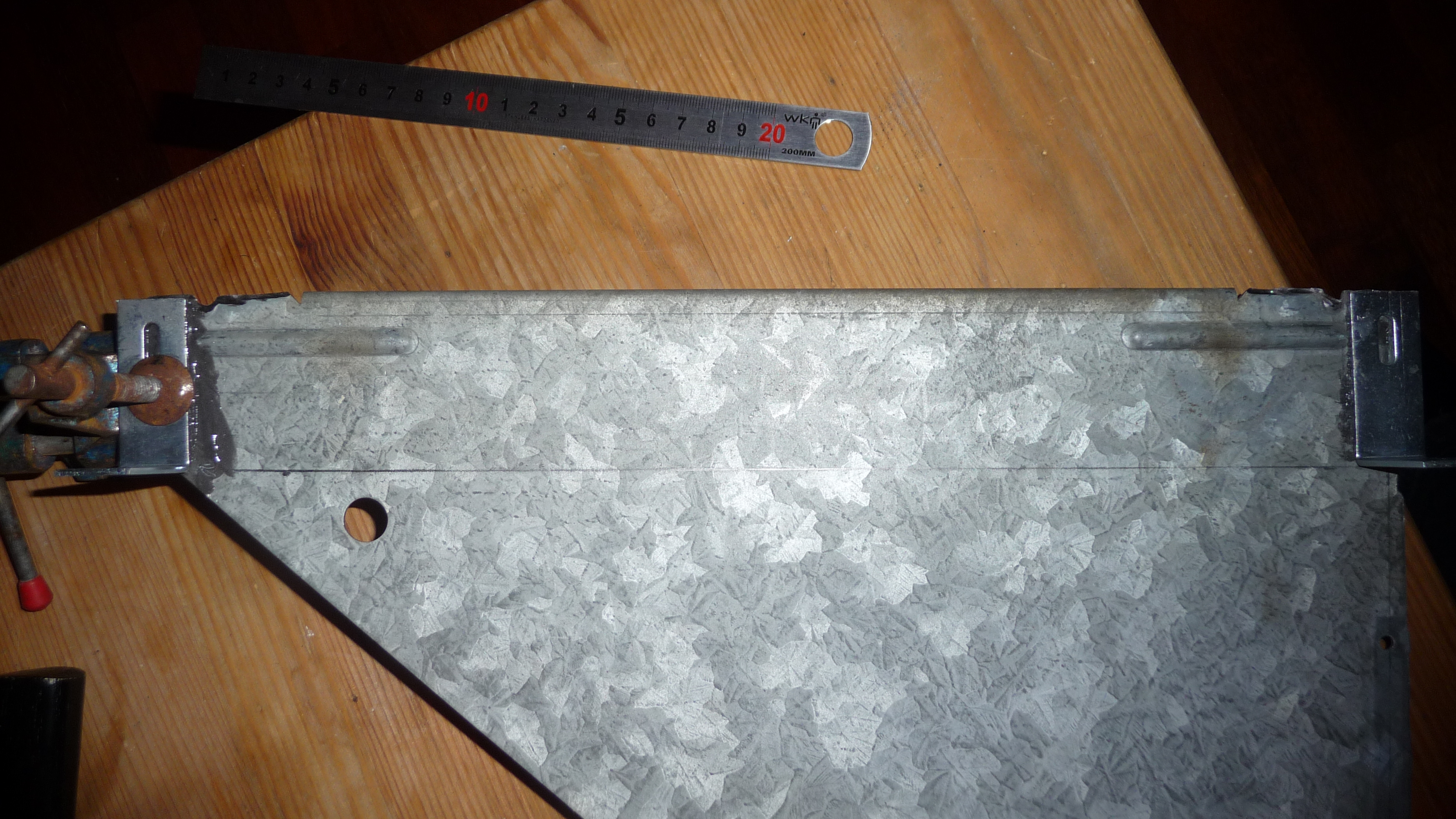

L'autre problème : l'absence de chassis. Et là...malgré toutes mes tentatives, mes recherches de forums, mes cierges brulés à l'église : nada, que dchi, rien, peau de zobi.
Donc tentative de construction d'un chassis à la mano. Récupération d'un chassis de G07 sur ebay, prise des quotes : ça rentre pas (evidemment).
Va falloir découper en suivant les pointillés...a la main...dans l'appart. J'y ai passé des heures entieres, dans le sang et la sueur.
Au final : c'est presque propre. Mesure des distances entre les points d'ancrage : c'est tout juste mais ça passe --> collage à la Araldite puis vissage
Le vissage de l'écran me reprend des heures. Les vis sont mal placées et genent les fixations, ça jure, ça pleure, etc...mais ça finit par tenir.
Enfin c'est pret, et c'est la larme à l'oeil que je rentre l'écran dans l'habitacle prévu à cet usage...
Et bien sur : ça passe pas!
Repleurs, rejurage, repaturages, je finis par employer la maniere forte et à force d'appuyer et forcer...ça rentre!!!!!!! Je branche le bouzin : joie et bonheur :

Je blémis....l'écran dépasse en hauteur. Presque rien...1 cm  :-X Tout est à refaire
Je le ressors, pete une fixation dans l'opération et constate que de toute facon, si je le descend je n'ai plus de prise sur un des cotés et donc qu'il faut repartir en quete d'un chassis.
--> j'abandonne pour le moment  :'(

si je me base sur les infos glanées sur le net, c'est du 19 pouces (donc 48 cm)
le plus dur est de trouver ou fabriquer un chassis potable. je n'ai clairement pas les outils pour plier une tole (pourtant c'est plutot basique comme forme) et pour l'instant je n'ai pas trouvé de chassis original. je vais récupérer un moniteur PC demain. Ca fera peut être l'affaire mais j'aime pas trop passer par le VGA de la carte (notamment parce que je suis marron si je veux remettre ultérieurement en Gorf d'origine ou en Jamma)
