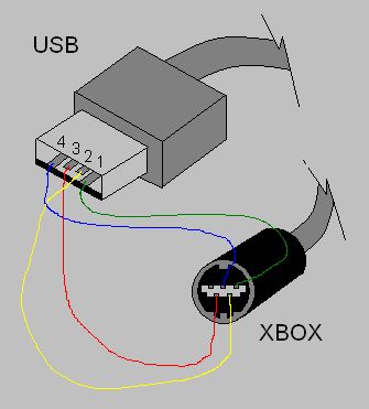

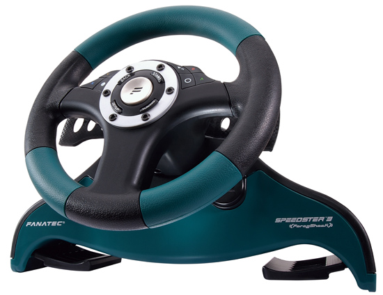

Voici le fameux volant - déjà bien connu sur ce forum, j'ai donc tenté l'expérience et je confirme le fonctionnement parfait du volant FANATEC Speedster 3 sur pc.
Il suffit de faire un petit hack usb pour implémenter au branchement dédié à la xbox un petit câble usb mâle de récupération.
Il faut ensuite simplement installer les drivers XBCD - XBox Controller Driver for Windows 98/2000/XP

Le volant est alors reconnu comme une manette classique xbox et la vibration / force feedback (dans ce cas) est supportée.
Je l'ai testé sous xp avec l'emul model2 et le jeu Rfactor - Il y est très bien reconnu - dans le premier cas le ffb est fun dans le second il est inutile voire nuisible.
Il s'agit globalement d'un volant à ffb assez basique et brutal mais le recentrage du volant suffit à rendre la conduite assez précise. Dans ce cas il convient de mettre un ffb faible pour avoir un retour qui n'influencera pas trop la conduite (négativement j'entends) tout en conservant un peu de sensations.
Je cherche avant tout de l'interactivité - j'ai horreur d'un volant qui ne bouge pas ! :p
Toute "consol racingcab" xbox peut donc devenir assez simplement une pc-racingcab jouable !

Dans mon cas, le câble est bricolé de la manière suivante :
1 - VBus(Power)
2 - Data-
3 - Data+
4 - Ground
source : http://www.redcl0ud.com/xbox_wiring.html
Dans le cas d'un volant directement en usb, je subodore qu'il s'agisse d'une version ps2/pc
