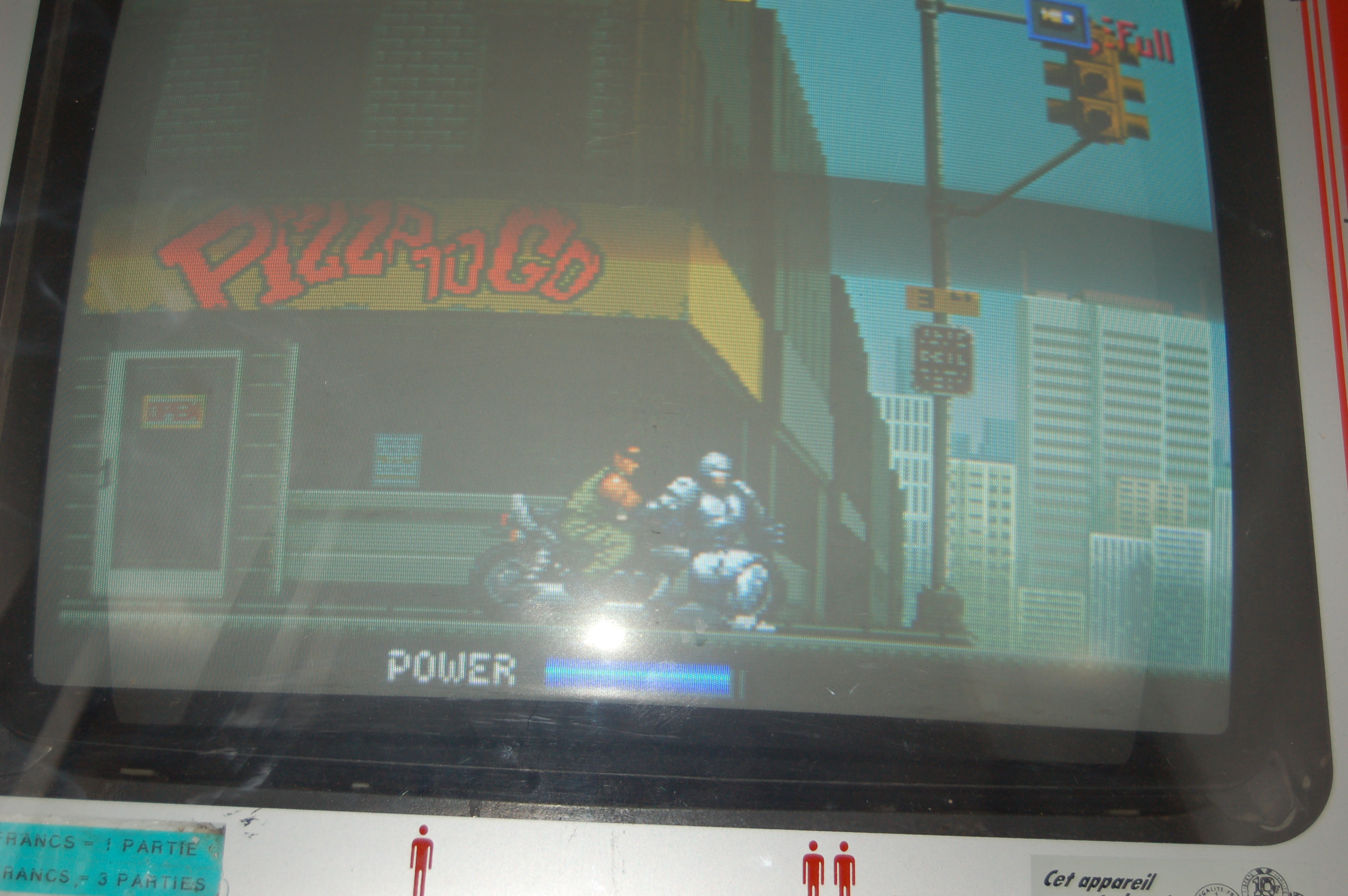

test de la bete image nickel, son... credit ok, bon état... je prend !!
Retour à la maison, Mme m'aide a la sortir !!!! (moins lourd qu'une new game mais quand même!)

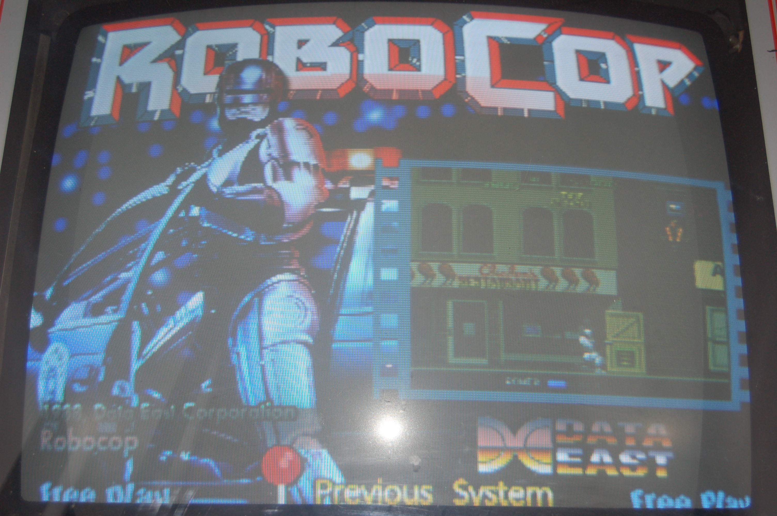

Test avec mon fils de 3 ans 1/2 ... 112 vies plus tard sur metal slug.. jeu fini aucun soucis :) youpiii

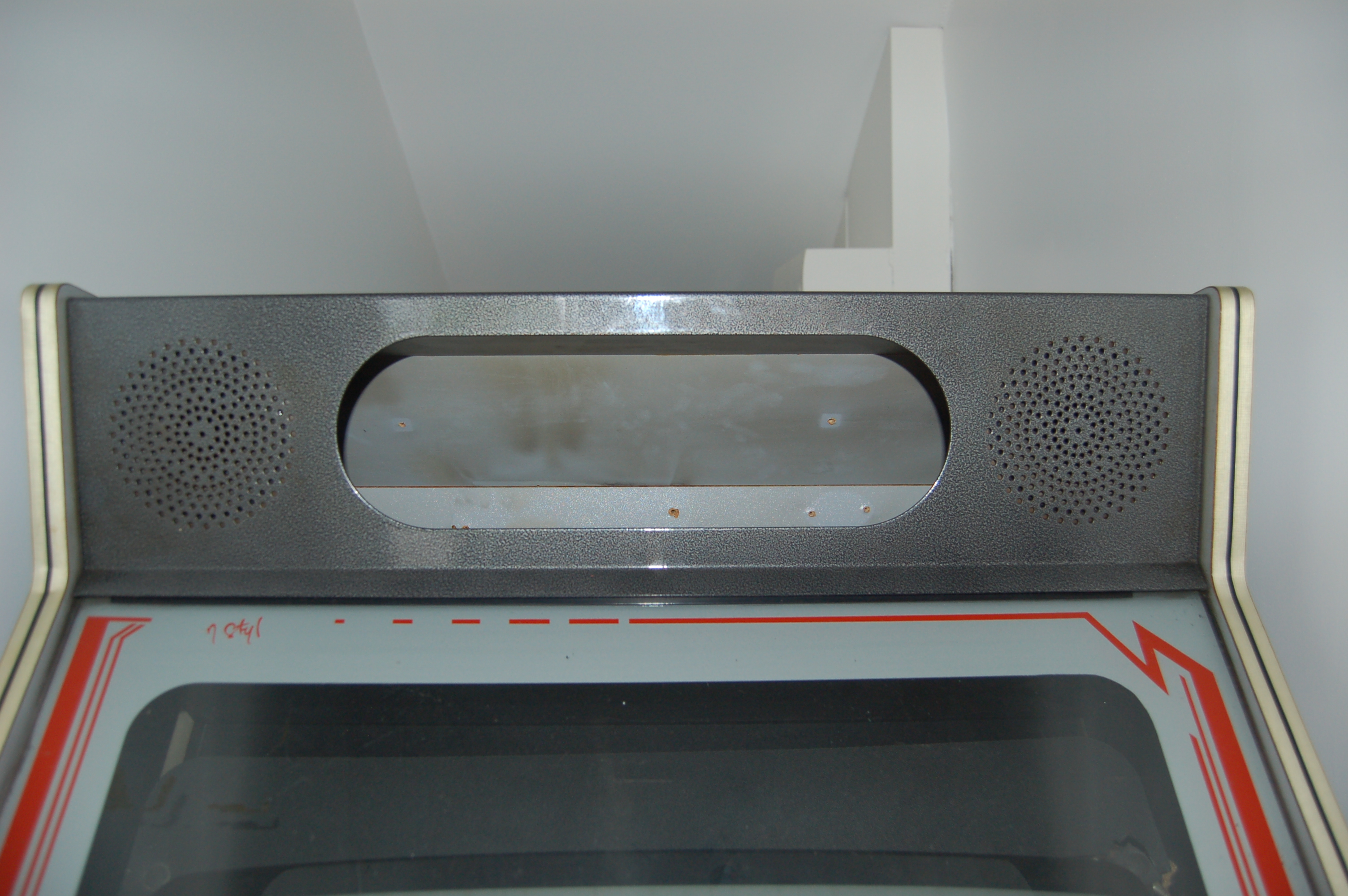

du T-molding, mais pas de peinture, la borne est suffisamment nickel comme ça, même si quelques boursouflures derrières minimes..
il va falloir refaire un marquee... mais aucune idée de comment m'y prendre pour le moment (surtout que j'aimerais trouver celui avec le mont st mich' histoire de...).
un néon... et identifier les différents éléments qui la constitue (car je suis une poire en jargon arcade!). notemment le chassis et le tube ds la gestion de modelines :) :-\

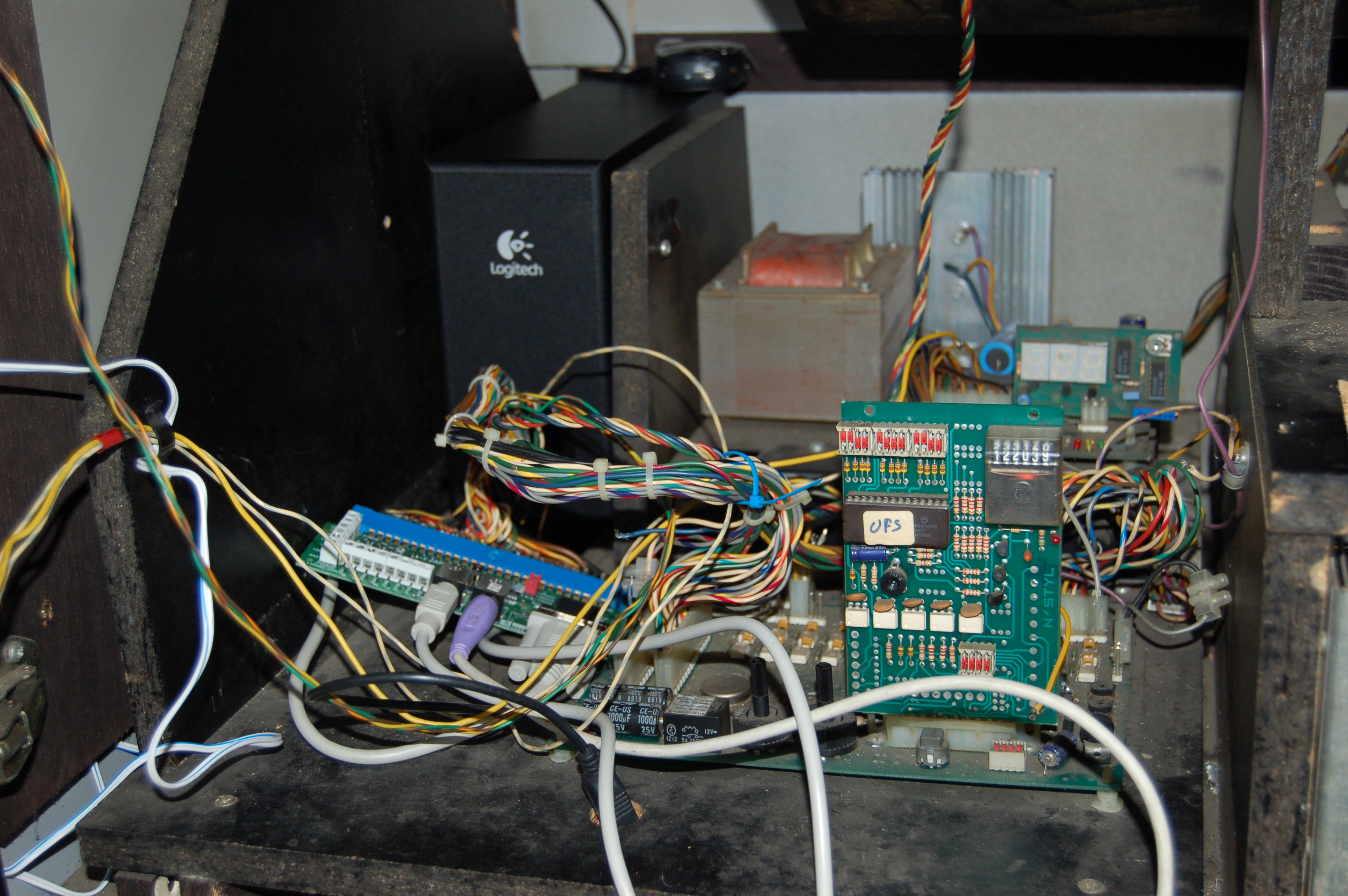

Arrivé du J-pac, installation du pc sous la caisse de la borne (pratique le coté tiroir coulissant !).

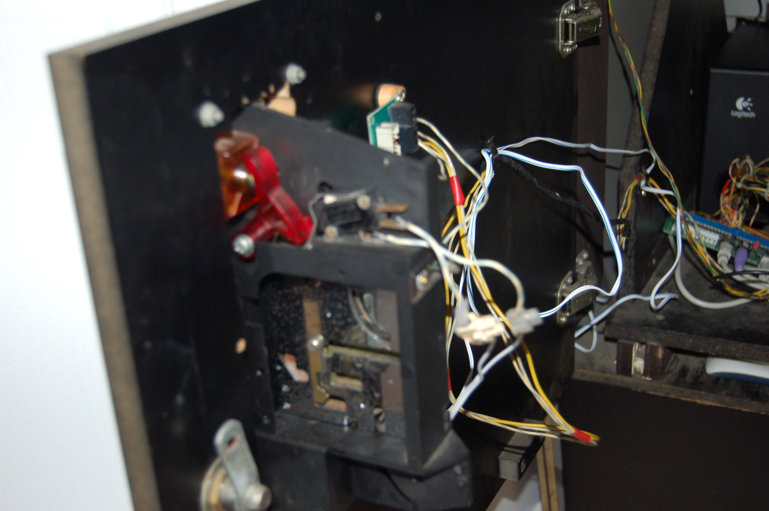

câblage du bouton eject pour démarrer le tout sur prise maître/esclave:
J-pac et logitech 2.1

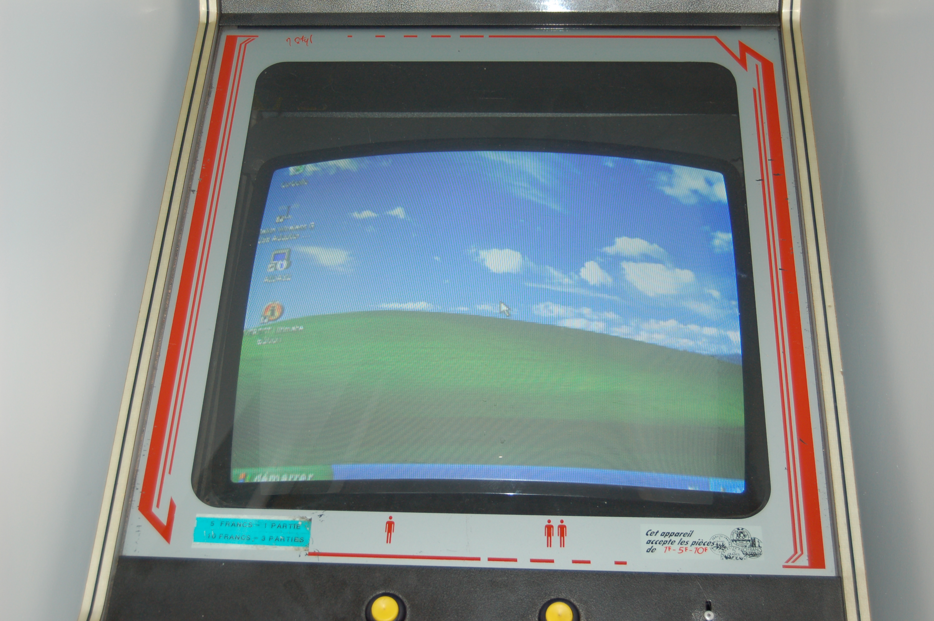

branchement, installation xp+ calamity's driver  ^-
COnfiguration de groovymame, avec prise en charge du hantarex 9100 et limitation modeline (sans consequence..) pour faire marcher hyperspin
installation de Hyperspin + quelques systèmes:
test du jeu:

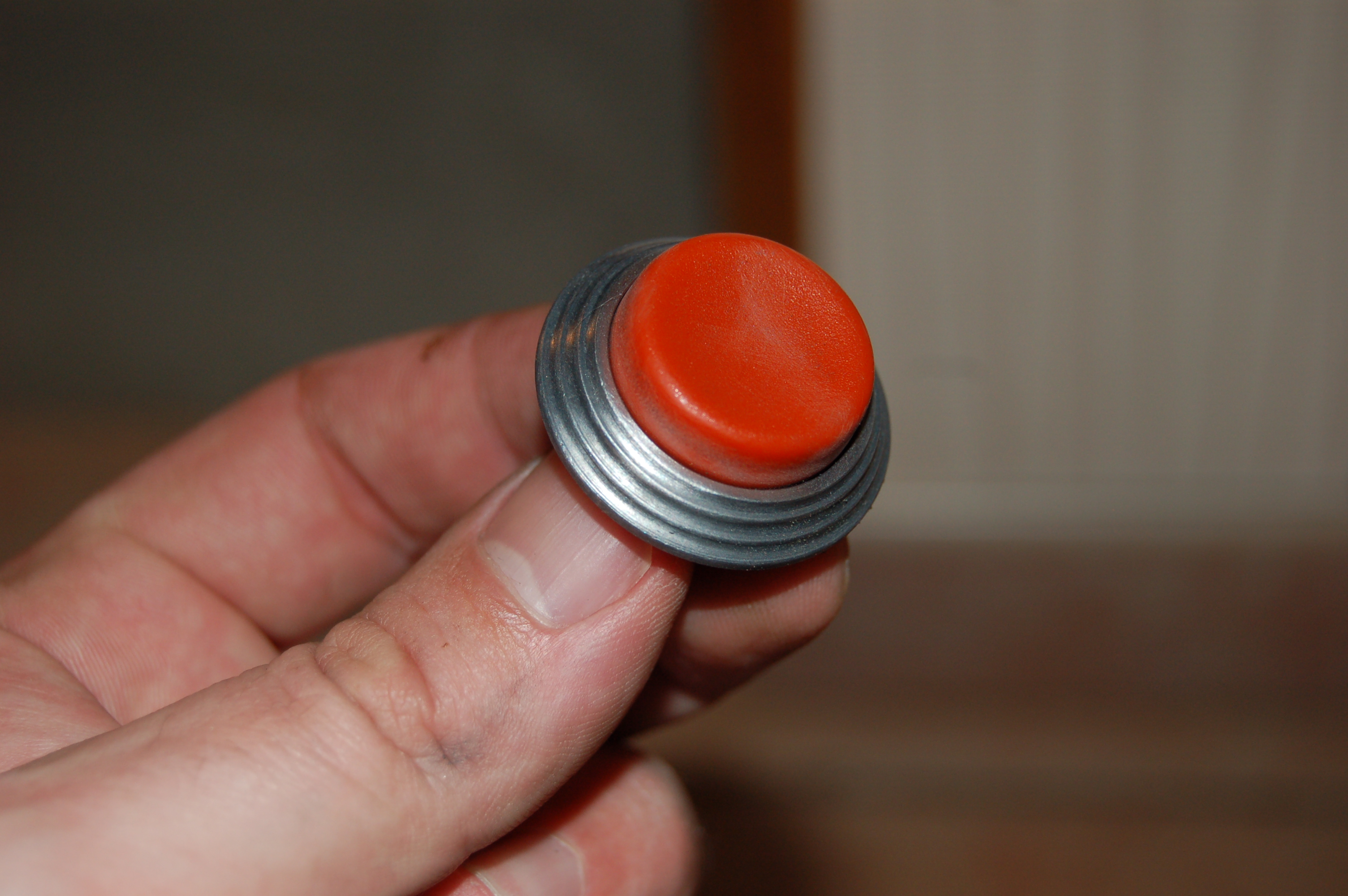

y 'a til un produit miracle pour redonner un coup de jeune aux sticks et boutons d'origine au niveau du cerclage ou de la tige ?
d'ailleurs petite demande si certain aurait les mêmes boutons X 6, car j'adore le toucher old school, et n'ayant jamais joué sur du sanwa..ou seimitsu.. je me tate vraiment !
La suite bientot :)
Pour les boutons, si ce sont des leafswitchs, ca se trouve izi sur arcadeshop
http://www.arcadeshop.de/index.php?cPath=79_84&osCsid=ef8euknonfdt1pd0rbj0kc7g37
sinon, pour redonner un coup de jeune à tes sticks, essaies déjà de les démonter, poncer la tige au papier de verre très fin + léger coup d'huile pour lui redonner un coup de neuf et roulez jeunesse !

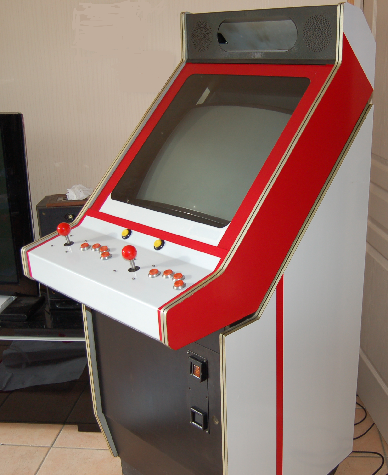

récupération des chromes comme j'ai pu:

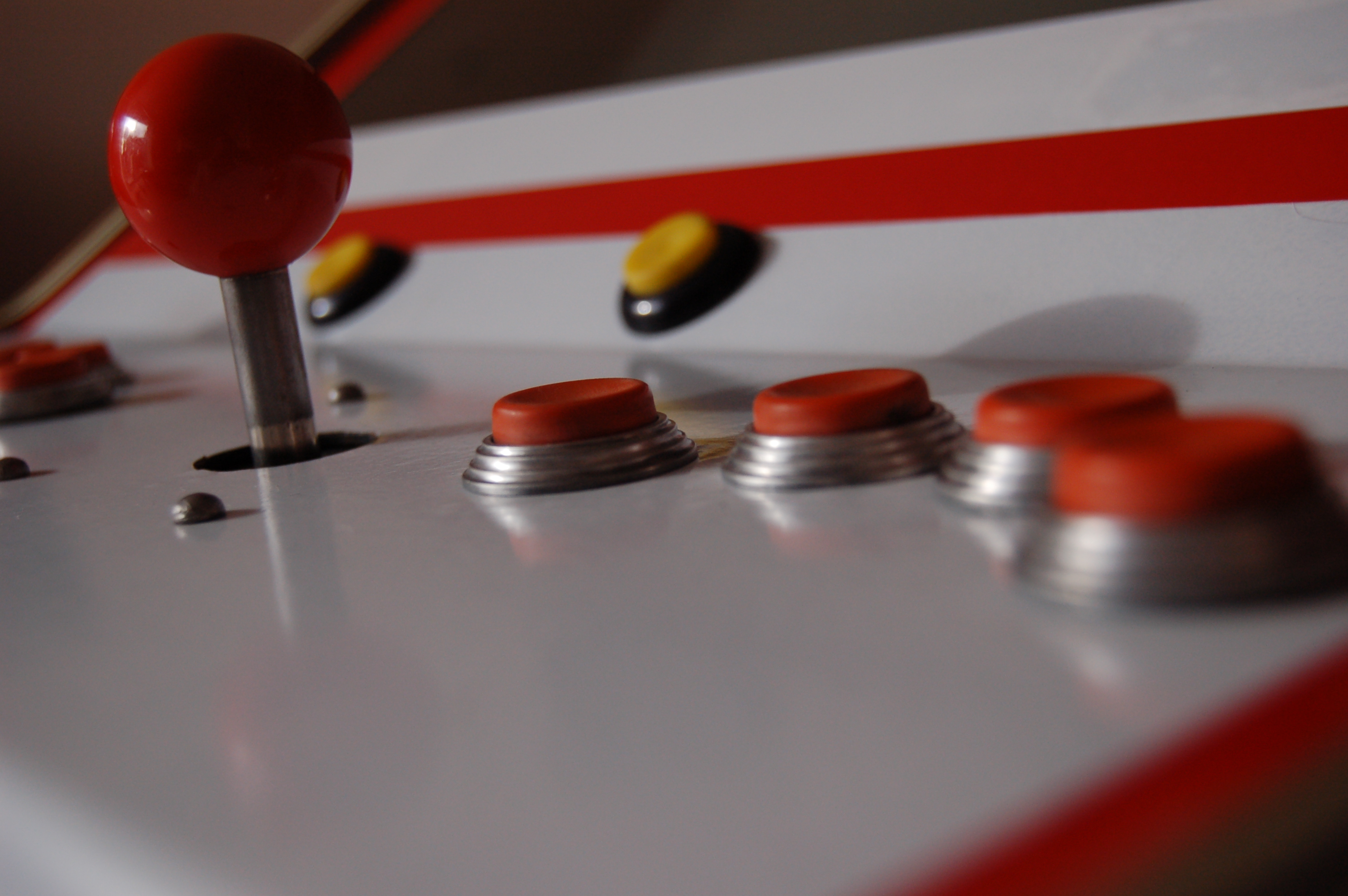

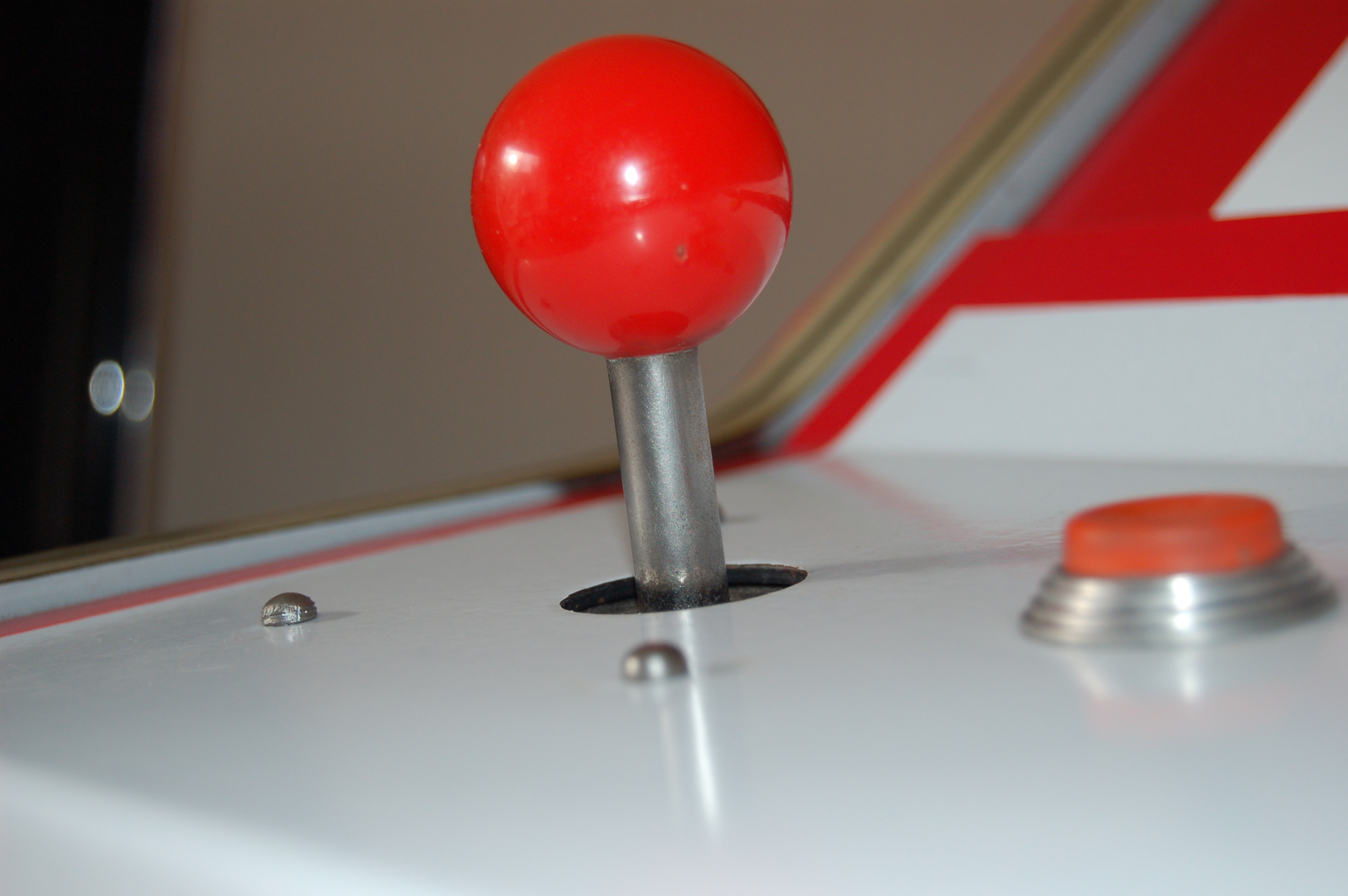

J'en ai bien bavé pour sortir les sticks, d'ailleurs, j'ai éclate l'un d'eux en le sortant avec la bague en caoutchouc... il marche mais alors il est souplllleeee  ::) L'autre est par contre beaucoup trop rigide.

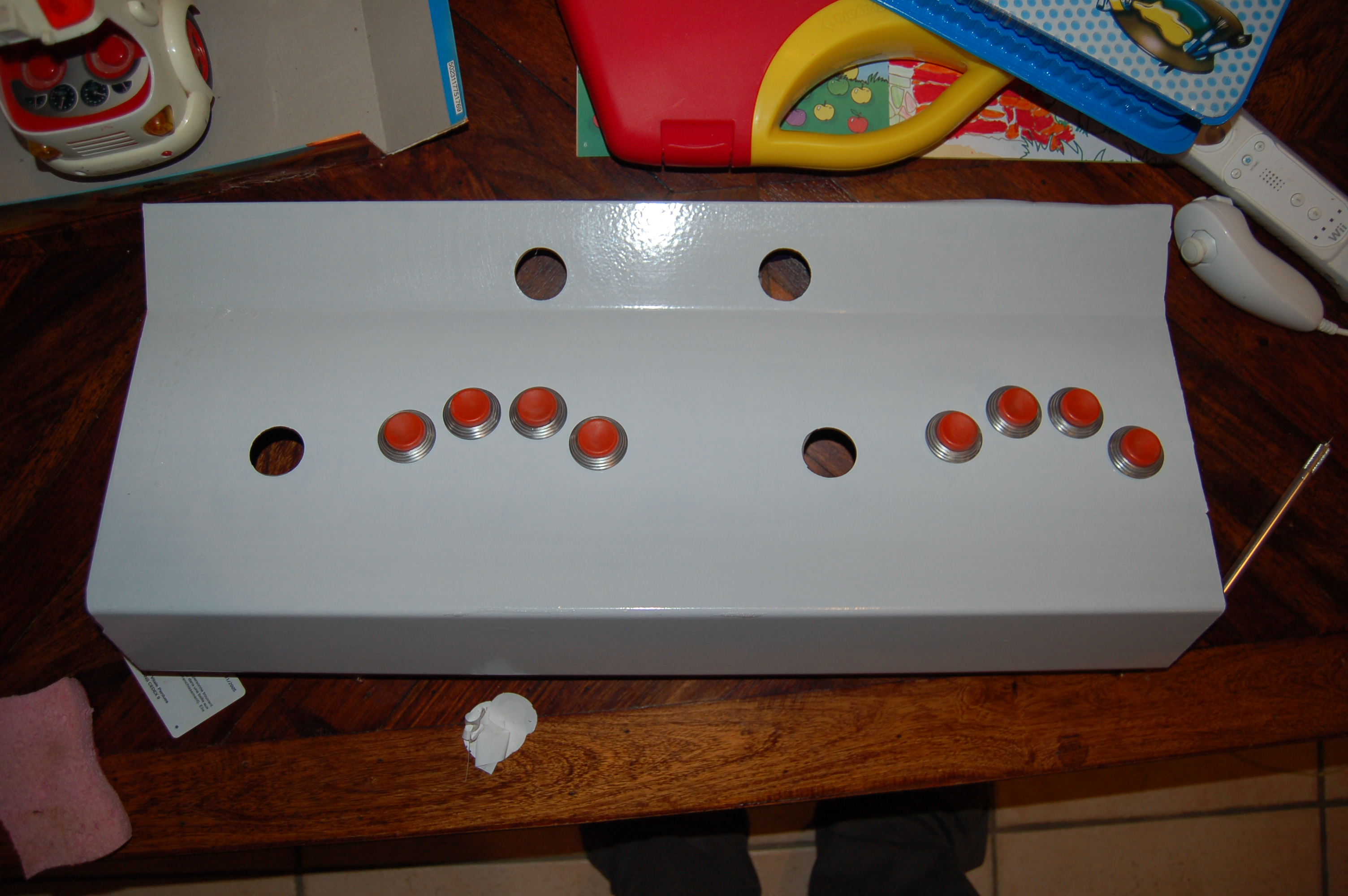

pose de l'adhésif sur le panel:
N'ayant Aucun TALENT ni idée, j'ai fait du basique, tout en blanc c'est pas mal aussi !
borne en scotch:
le résultat donne pas trop mal, mais je ne garderais pas cet aspect, faut vraiment que je trouve un style autre. Le noir et orange étant déjà pris mais ce n'est pas evident pour moi qui souhaite garder les boutons d'origine.
La pose de venilia n'est pas très simple, j'ai du coupé trop ras, faut-il la coincer sous le T'molding?
Je me suis amusé a tester 2 carte PCI trident afin de bypasser le boot sans résultats... le pci-E prend le dessus sans arrêt même avec la PCI branchée sur un moniteur :s
De même, la video intégrée ne me permet pas de récupérer un affichage. Windows Xp ne detecte plus rien d'autre dans ce cas dans le gestionnaire :(
je me dis que j'aurais du laisser le panel en Blanc !

Super chouette le rouge et blanc  ^-^
Ca me donne des idée pour relooké la mienne  8)
