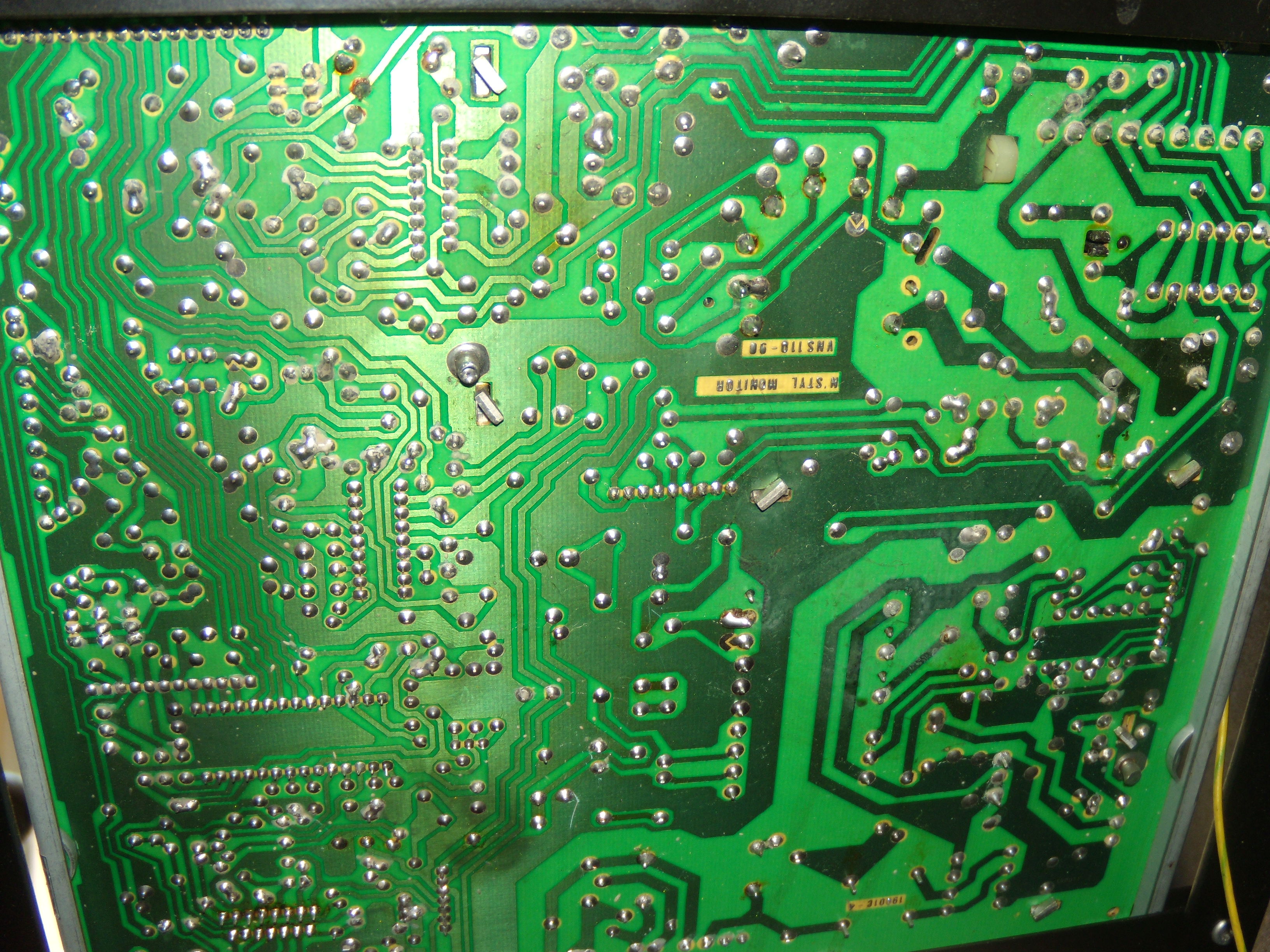

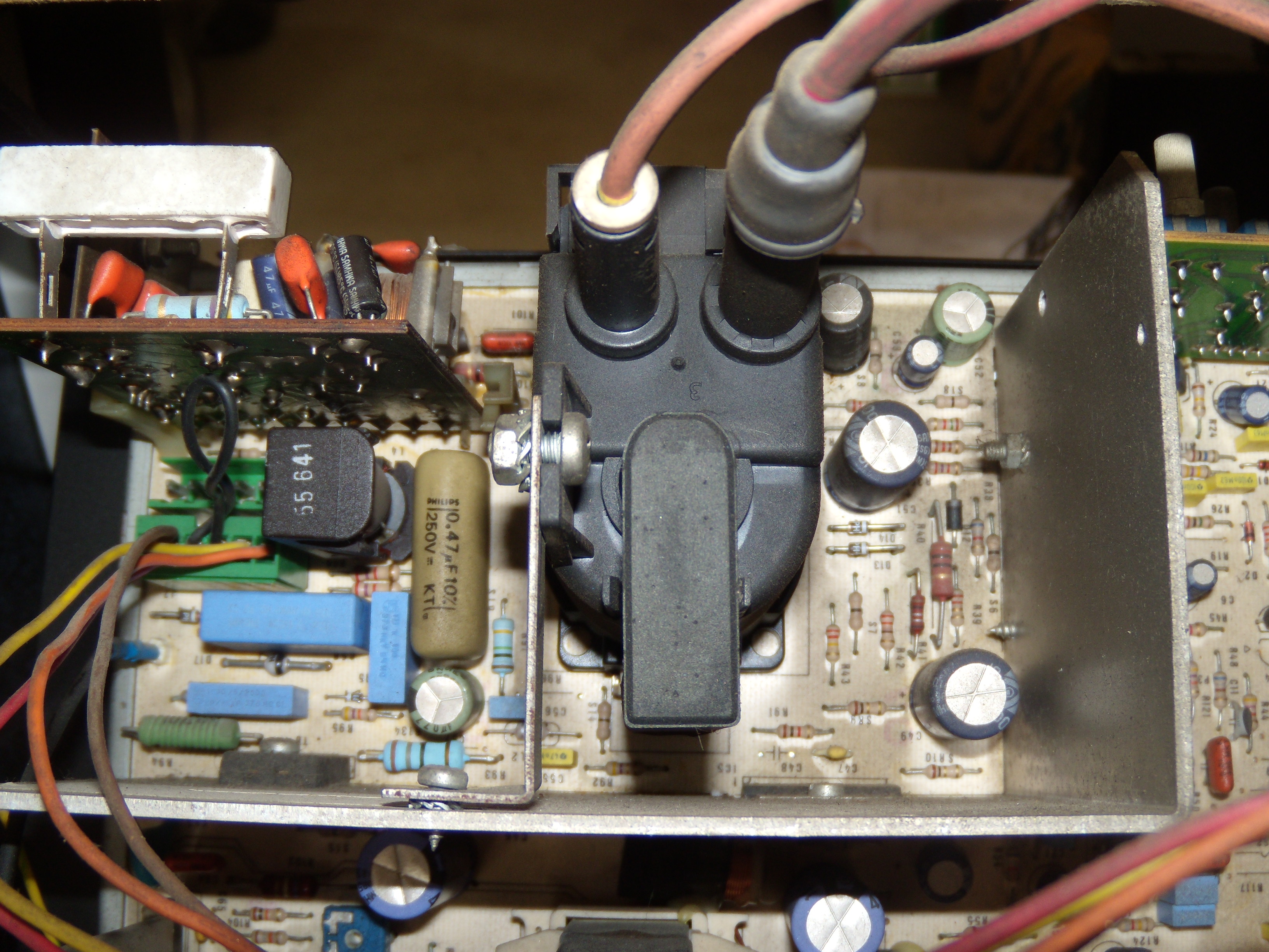

Je suis allé récupérer une borne d'arcade modèle n'styl (marqué sur l'arriere de la borne), la personne qui me la vendu m'a raconté l'historique de la borne à savoir qu'il y a très longtemps qu'elle avait pas fonctionné.....
Donc pour que cela soit présentable le vendeur la nettoyé à l'air comprimé de manière à enlever la poussière mais malheureusement, manque de chance depuis l'écran ne s'allume plus (même sa petite fille a mis la main à la patte).
Après mettre fait 1 h 30 de route je n'avait pas envie de rentrer bredouille donc je lui dit quand soufflant a l'air il a du débrancher un fil que ce n'est pas grave......a l'origine déjà l'écran été rétréci
Une fois rentré à la maison je contrôle et je ne trouve pas de fil débranché, maintenant je connais le modèle de l'écran un VS2000, j'ai contrôlé les fusibles il sont ok et j'ai contrôlé que le 220 v arrive bien sur le circuit imprimé de la platine fil bleu/marron (il arrive bien).
Évidement le reste dépasse mes compétences (en + je veux pas faire de bêtise) et c'est pour cela que je vous demande votre aide, pour faire simple je sais utiliser un ohmmètre je sais à quoi ressemble un condensateur une résistance un transfo mais après c'est tout ''mais j'apprends vite'' ah oui je sais souder mais il faut que cela ne soit pas de la grande précision, je n'ai pas une bonne vue.
Merci d'avance pour votre aide bien cordialement CARI et longue vie au forum
Voila je vous met des photos sur imageshack pour une meilleure qualité et pour que vous me confirmiez le modèle d'écran.
http://img10.imageshack.us/img10/2462/dscn1480v.jpg
http://img706.imageshack.us/img706/4379/dscn1481ge.jpg
http://img809.imageshack.us/img809/6854/dscn1482z.jpg
http://img192.imageshack.us/img192/7238/dscn1485o.jpg
http://img836.imageshack.us/img836/2158/dscn1483r.jpg
je viens de m'apercevoir que les photos sont trop compressés s'il faut que j'en refasse dite le moi.

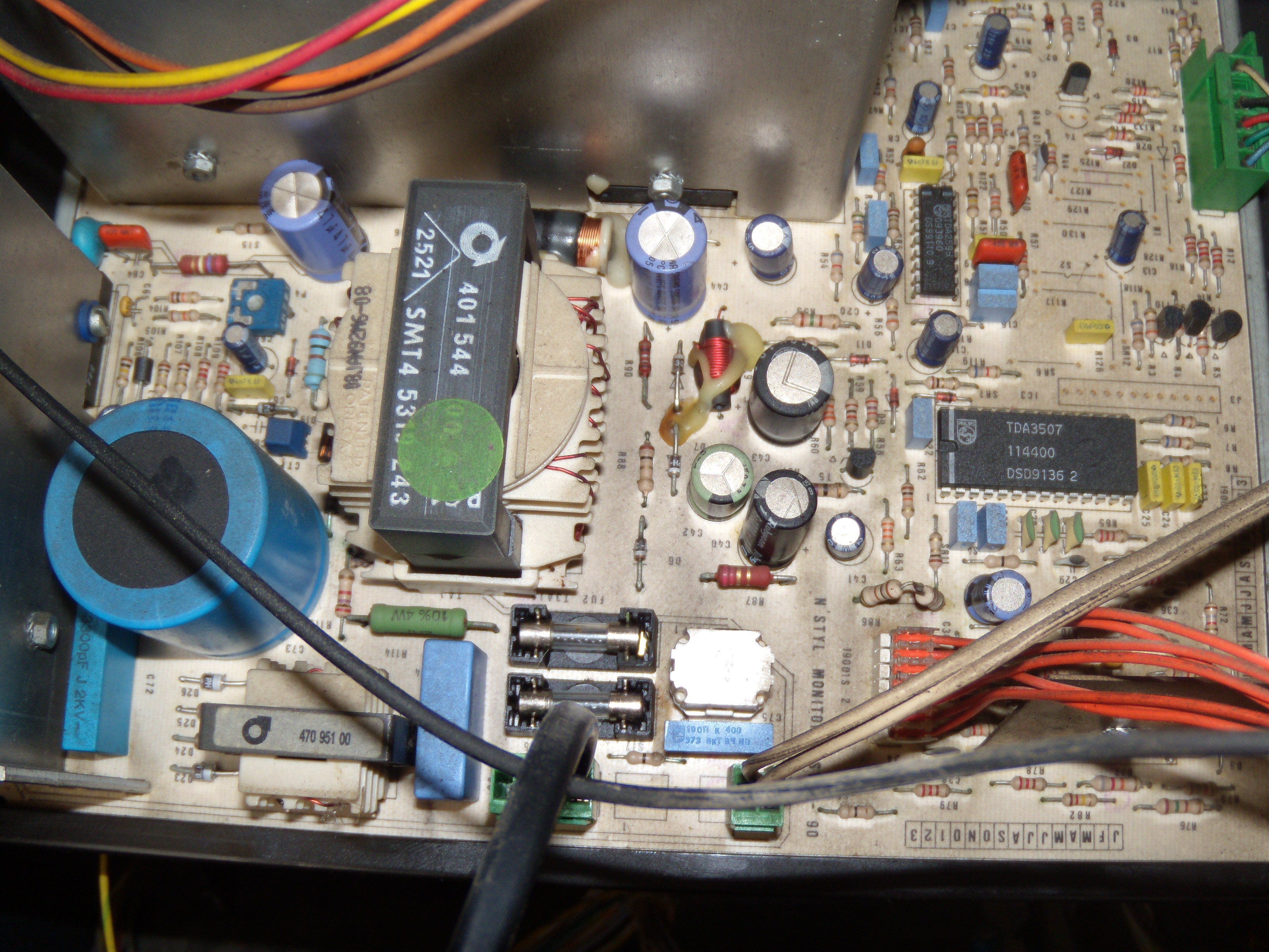

Ce châssis possède une alimentation secteur intégrée, la première chose à faire est de la vérifier.
Tension aux bornes des condensateurs :
  • C73 = 316 VDC pour un secteur EDF de 230 VAC, attention, ce condensateur n'est pas isolé du secteur !
  • C66 = -25 VDC, même remarque.
  • C44 = 150 VDC
  • C42 = 12,5 VDC
  • C40 = 8,5 VDC

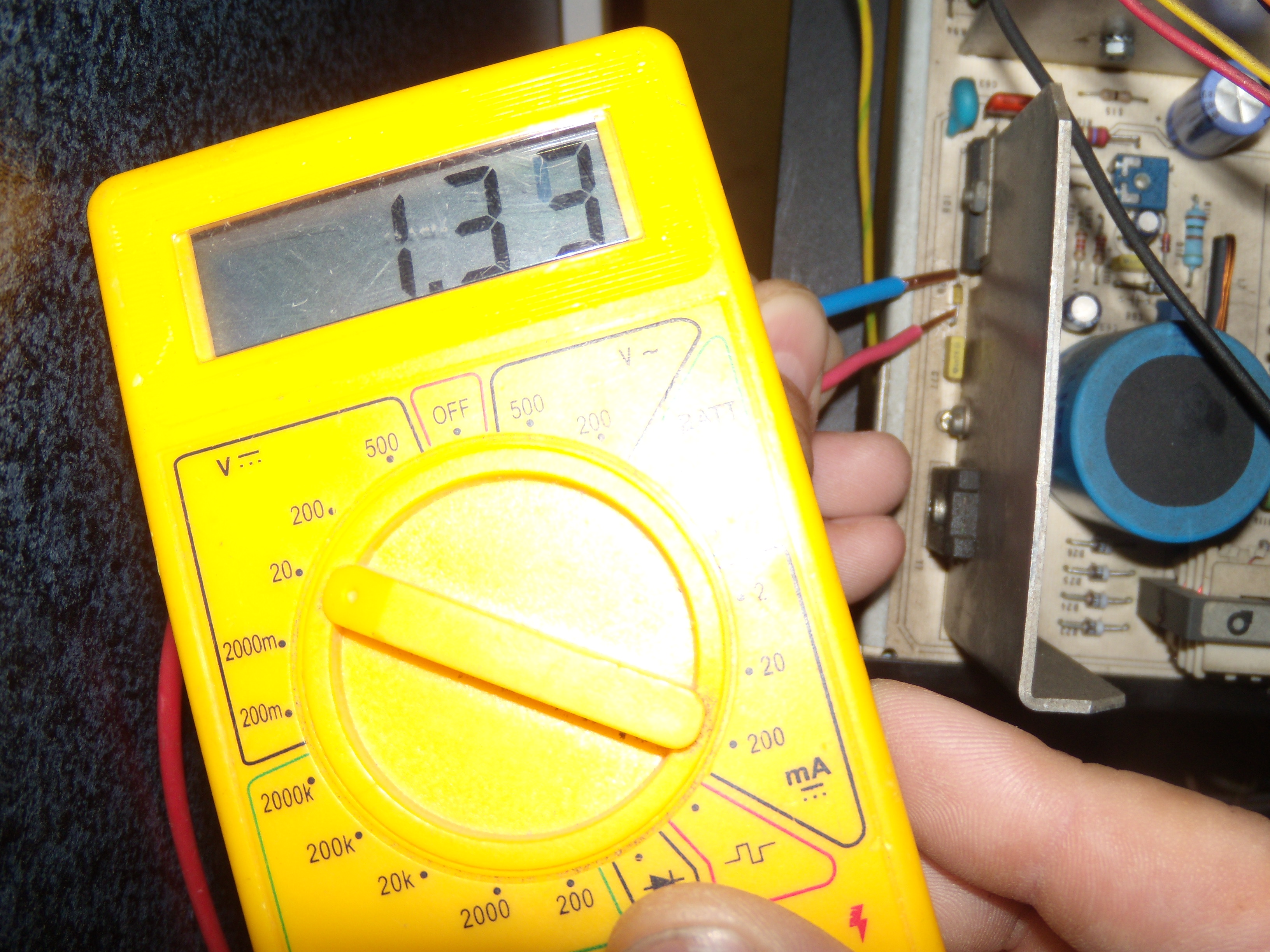

Il faudrait aussi mesurer la tension aux bornes de la diode D20, il devrait y avoir 18 volts.
Cette diode n'étant pas isolée du secteur, il est nécessaire de faire attention où l'on pose les doigts pendant la mesure.
Le mieux est d'utiliser des grippe-fils plutôt que des pointes de touche, d'accrocher ces grippe-fils sur le composant pendant que le châssis est hors tension, puis de mettre sous tension pour faire la mesure.
cari
#11
bonjour et vive la France ^-^
Avec mon multimètre réglé en continu sur 20 volts.
La valeur de la diode est = à 1.40.
merci pour ton aide gc339

Citation de: cari le Samedi 15 Octobre 2011, 12:05:22 PM
Es tu sûr de cette mesure ?
Peux tu poster des photos (avec l'hébergeur intégré à Gamoover) de la manière dont tu effectues cette mesure sur la diode D20 ainsi que celles de l'afficheur et du commutateur de ton multimètre.
cari
#13
bonsoir
En effet sur imageshack les photos finissent par disparaître maintenant je comprend mieux pourquoi il vaut les mettre sur gamoover.
Voila j'ai pris une photo avec mon multimètre en faisant la mesure.
Merci Cordialement cari
ps: pourquoi tu me demandes si je suis sûr de ma mesure ?
