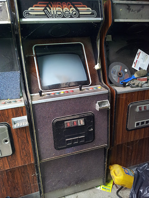

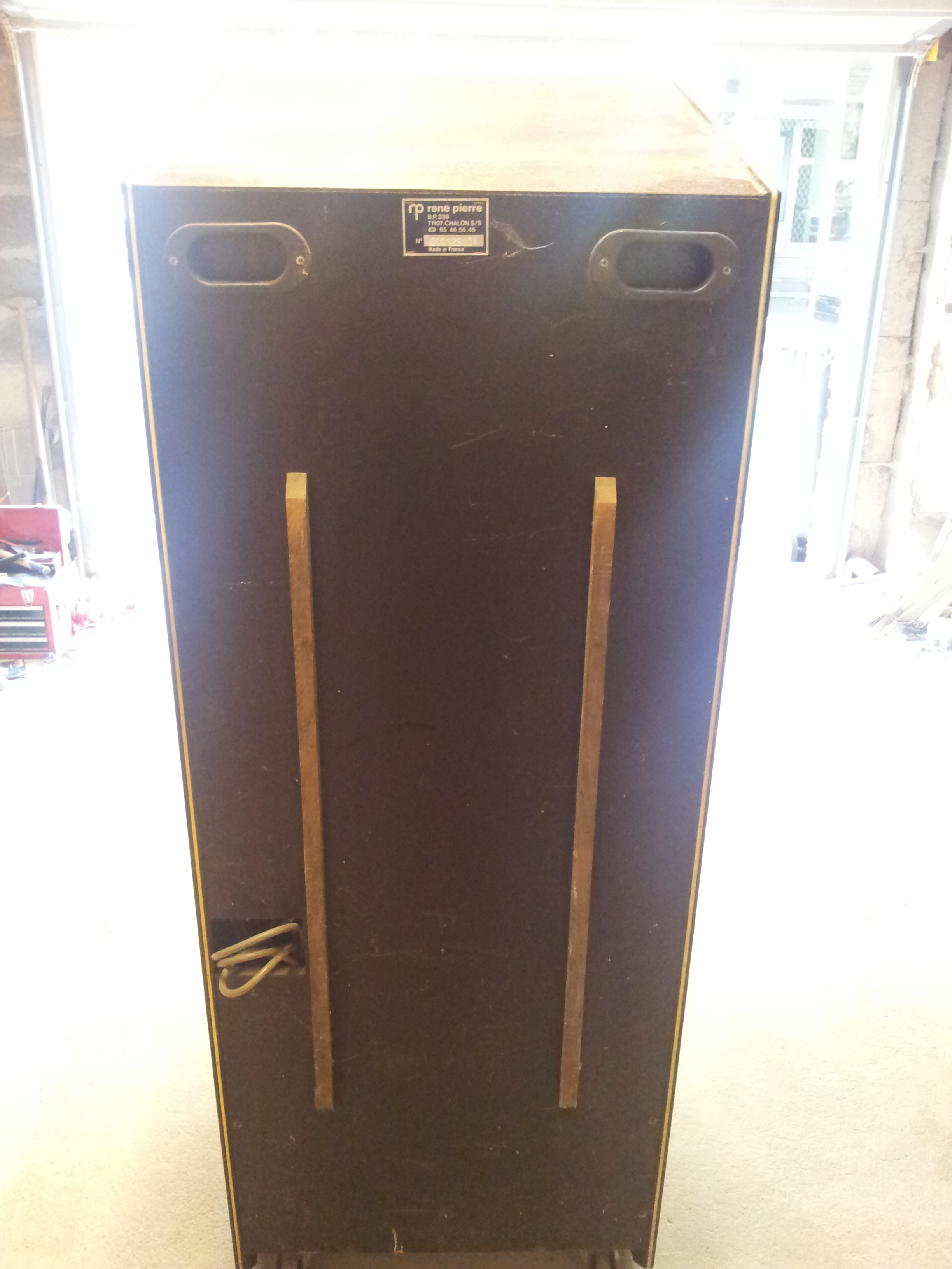

Bon voila, elle est enfin arrivée à la maison.
Will du forum c'est joint à moi pour aller la chercher dans la caverne d'alibaba.
Au passage, il me fait remarquer qu'il y a une borne OUTRUN qui semble être populaire, il tente sa chance mais pas quelqu'un est deja passe avant  :-((
Sans nettoyage :

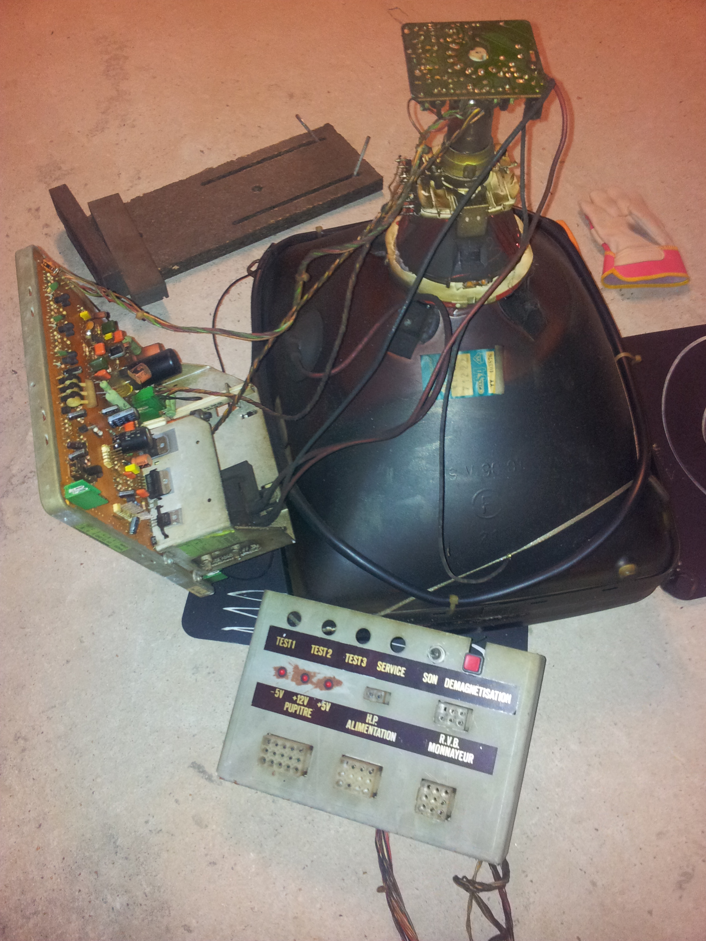

Toujours avec WILL  ^-^, dépouillement de la borne  >:D, il ne reste plus rien mis à part le néon et les monayeurs qui acceptent toujours les pièces de 1frs et 10frs :D.

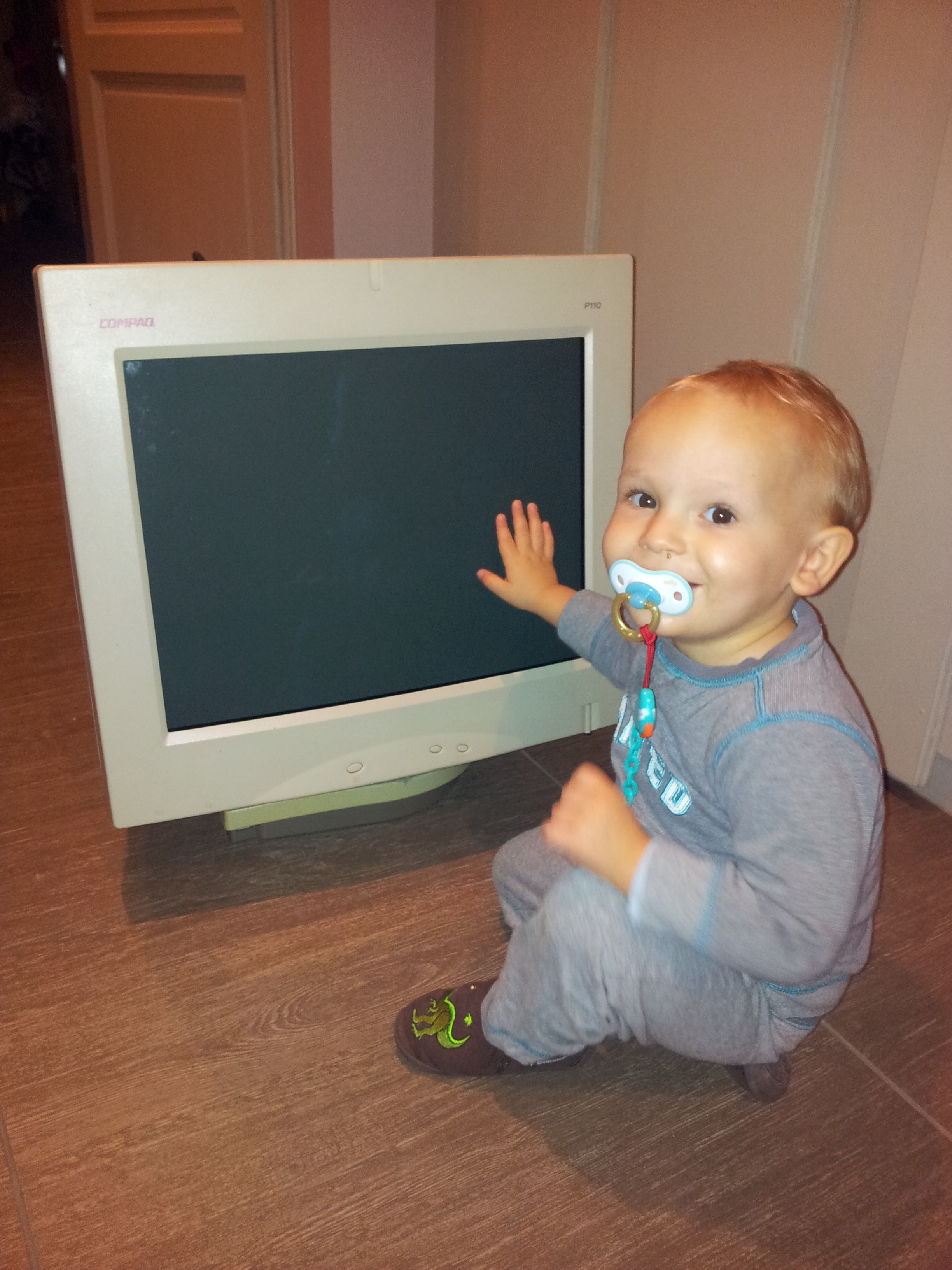

Pour l'ecran c'est la solution de facilité et que c'est ma première borne, sans doute la plus économique et plus facilement configurable. Par contre c'est ce que je pensait lol, parce que je viens d'avoir le 21 et il est enorme, il est beaucoup plus lourd que l'ecran d'origine (au moins 20 30kg à voir), je ne sais pas si il va entrer en profondeur même sans le carénage.
A la base ça devait être un écran de compet qui coutait un bras, un 21p avec entrees BNC 4 canneaux et un hub usb intégré au socle.

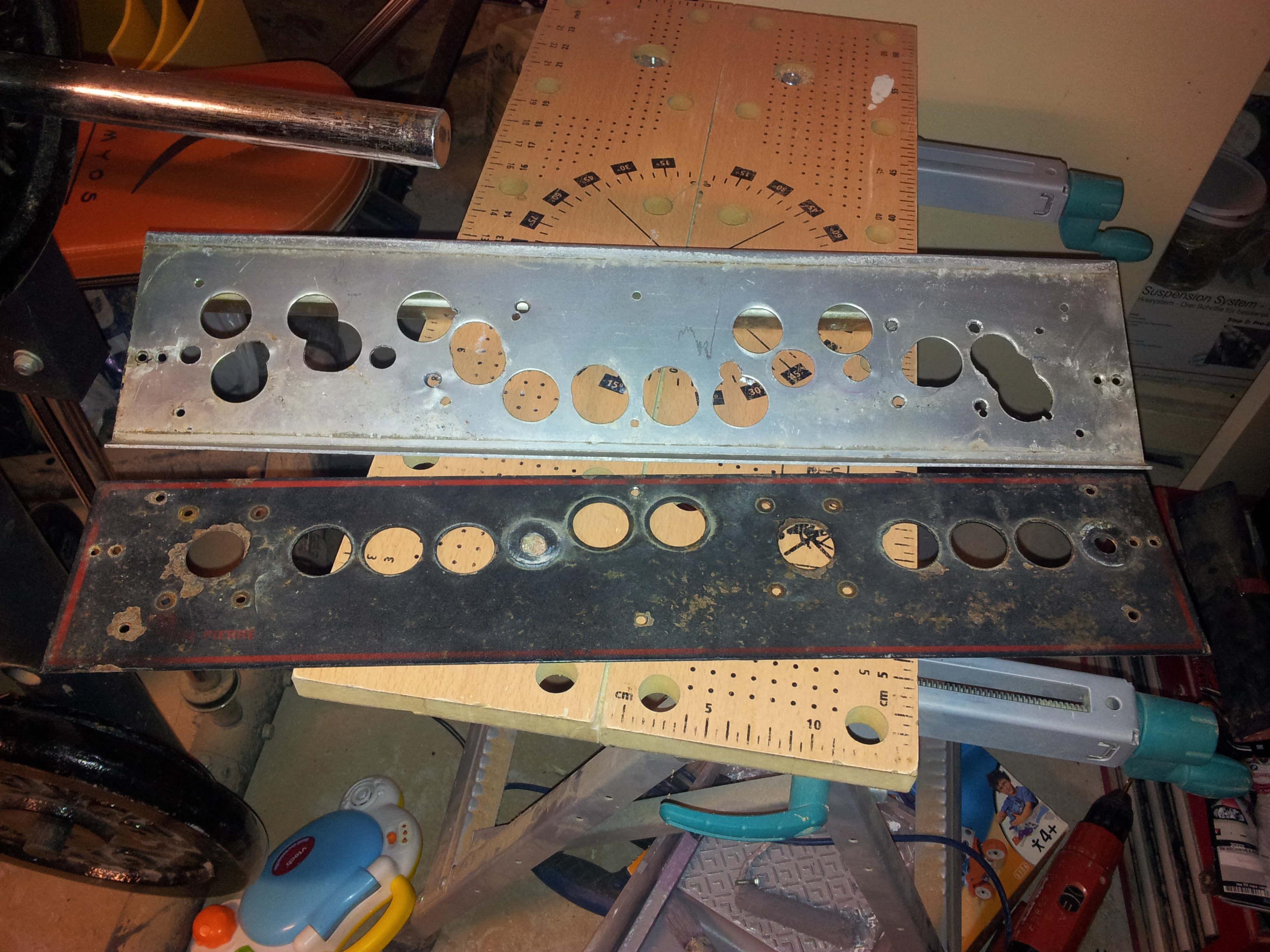

Je suis en train de poncer le panel qui est en très mauvais état et vision d'horreur :-((, un psychopate >:D s'est acharné dessus.
Je pense donc replacer la plaque noire qui était au dessus, en dessous et refaire une plaque PVC au dessus pour renforcer le tout.

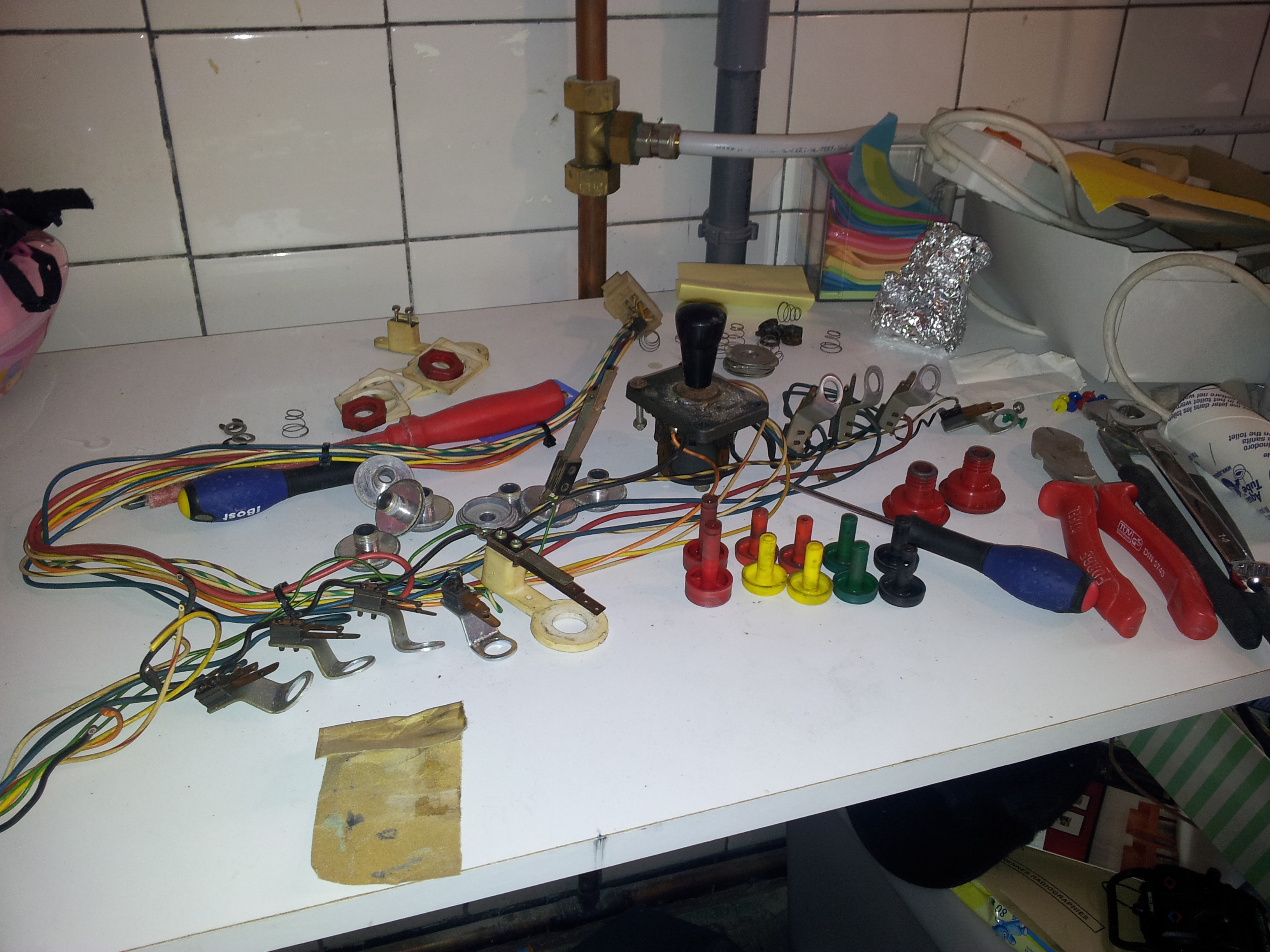

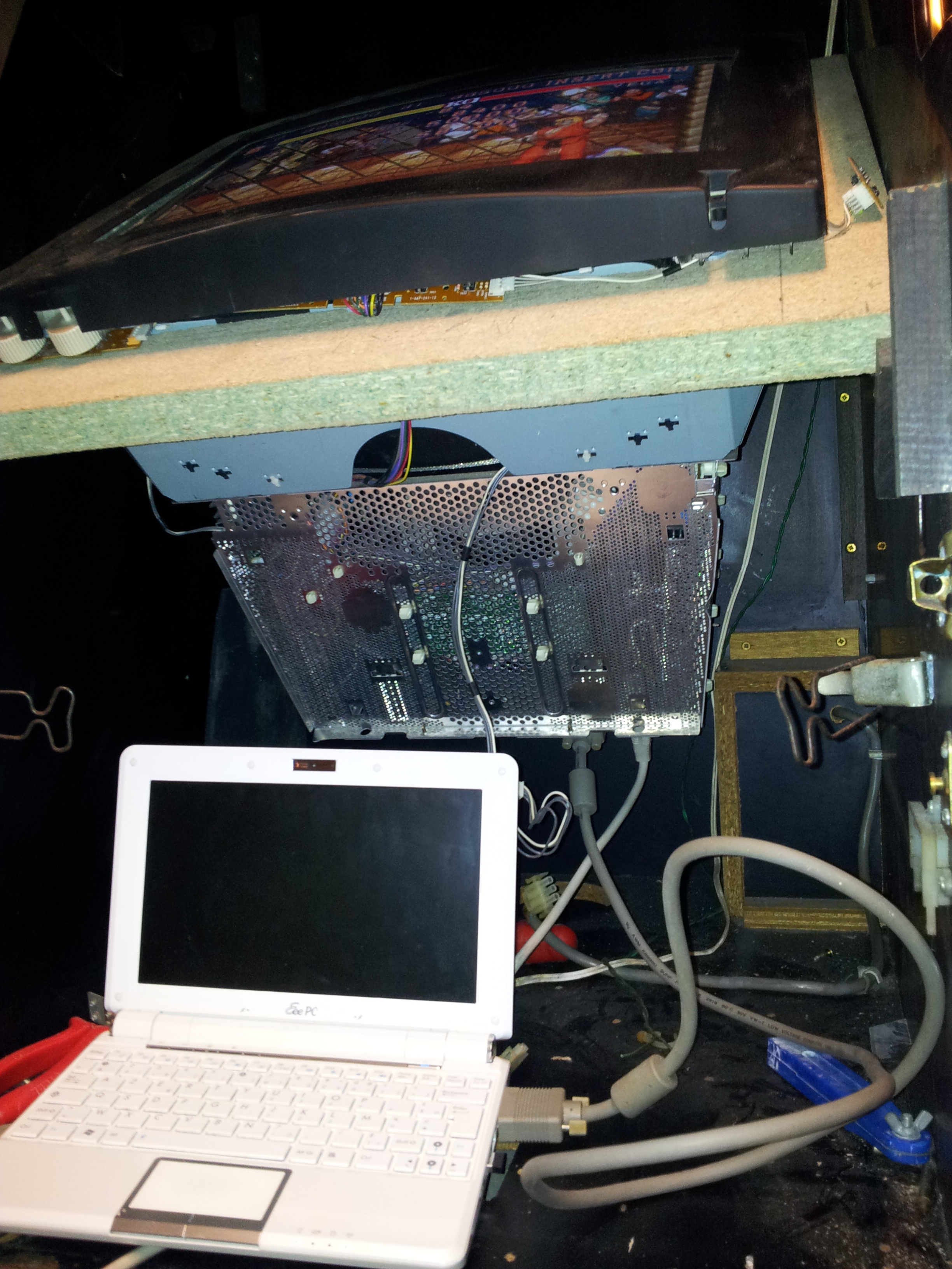

Bon j'avance, demontage complet des boutons et des stick pour nettoyage et graissage.

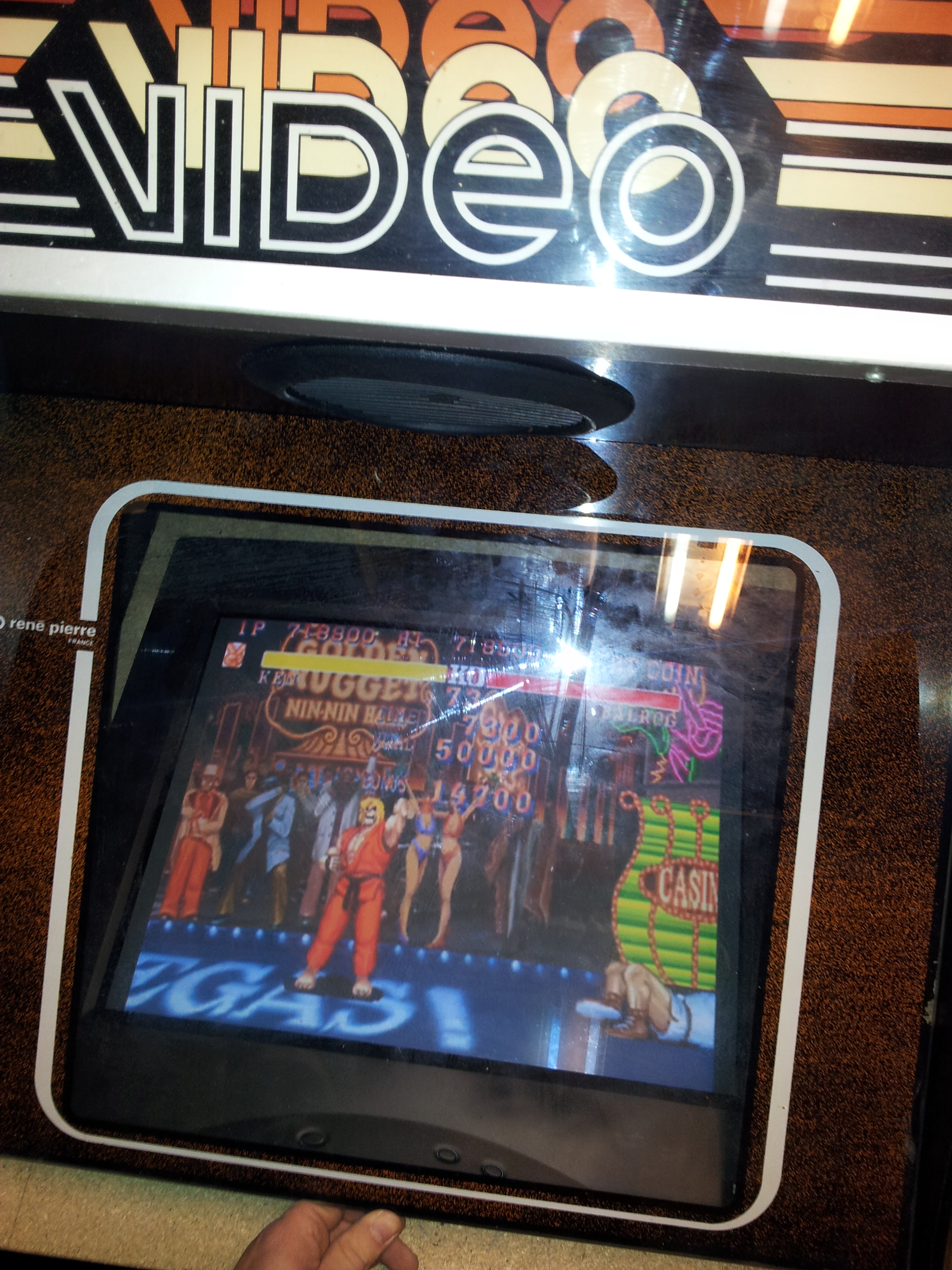

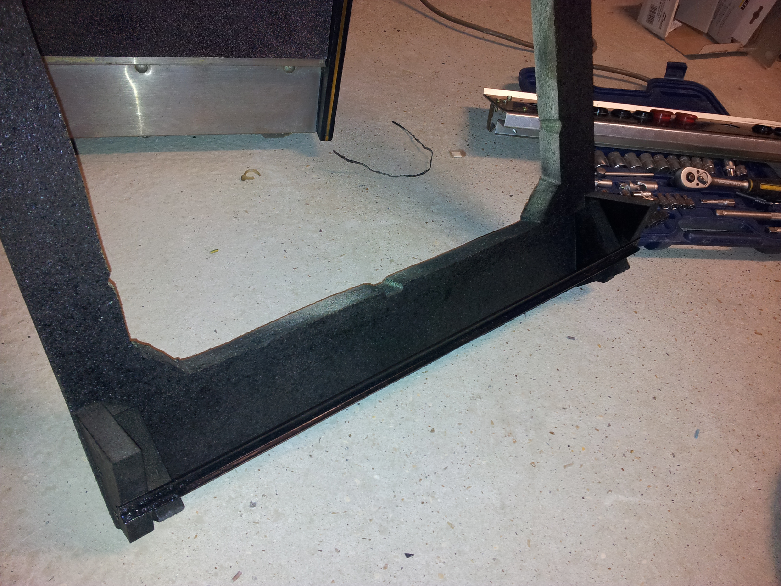

Le moniteur est plus grand que celui d'origine, j ai du donc le coucher un peu plus et faire un nouveau support complet, et encore à ce niveau la il touche au fond, ça passe tout juste.
Voila ce que ça donne en situation avec le bezzel, bien sur la plaque sera repeinte en noir.

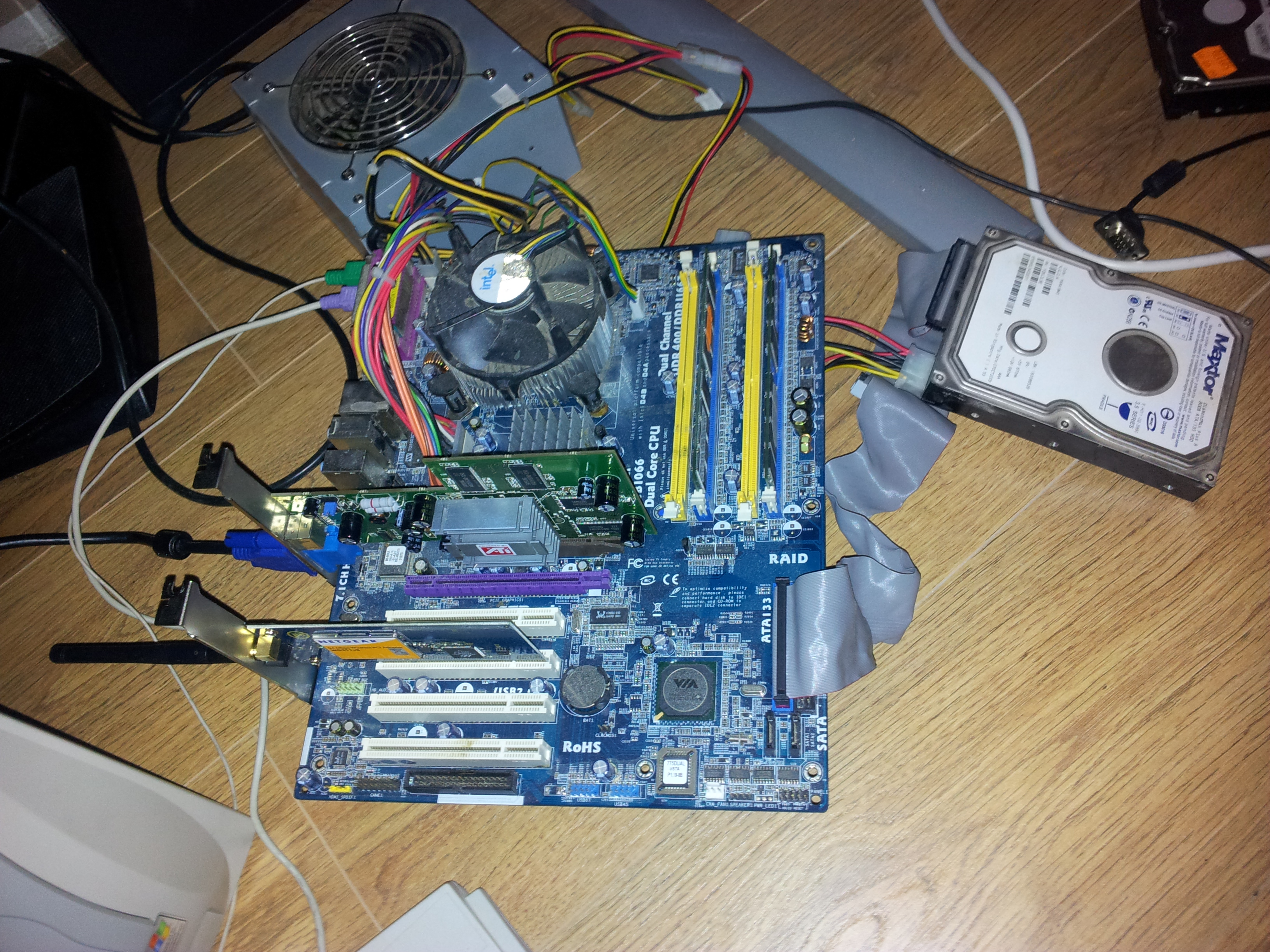

A force de récupérer des vieux ordis par ci par la, eh bien on arrive à en refaire un complet:
Pentium 4@ 3Ghz, 1Go de ram et une carte ati radeon 9550.
emixama

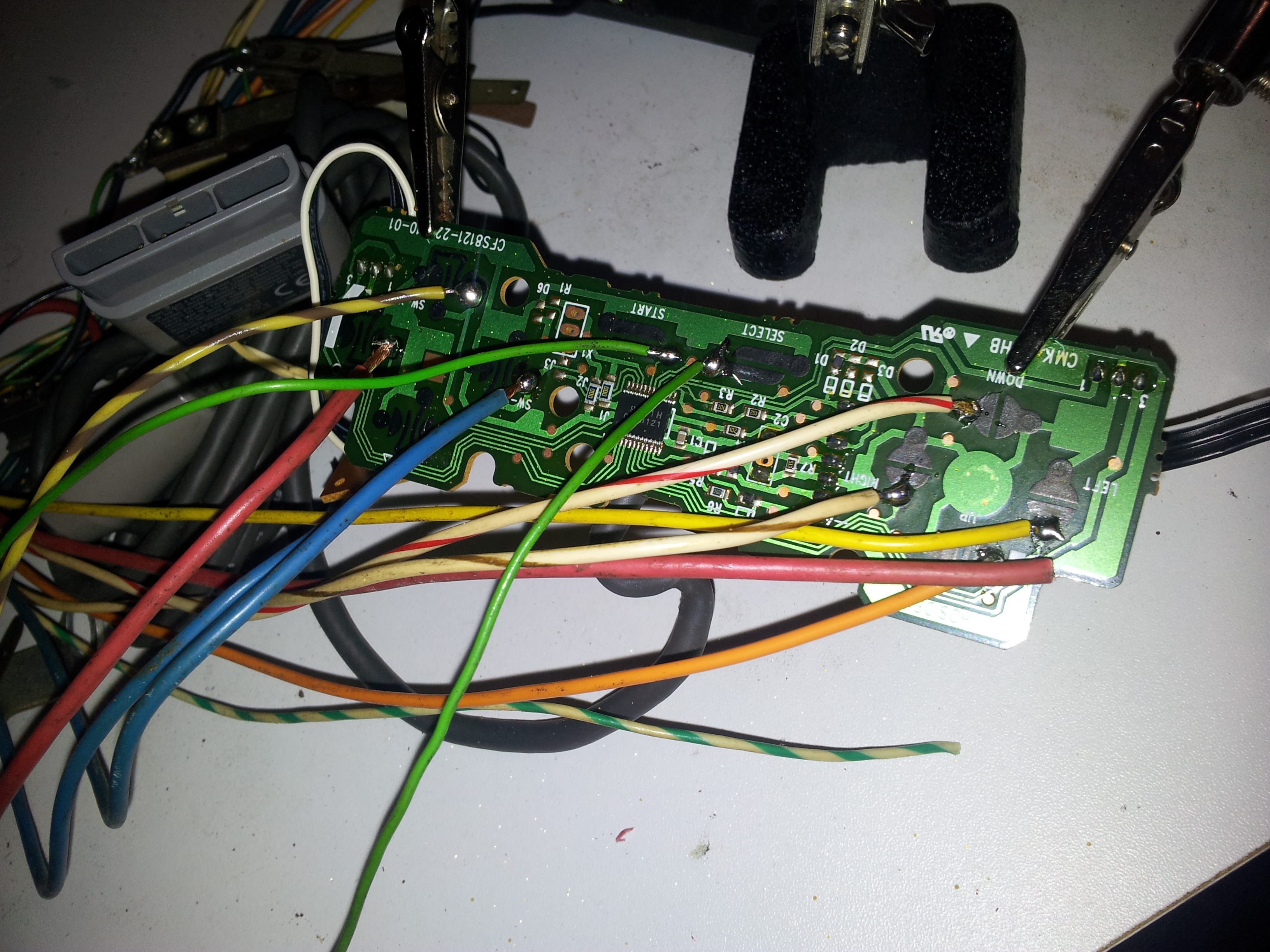

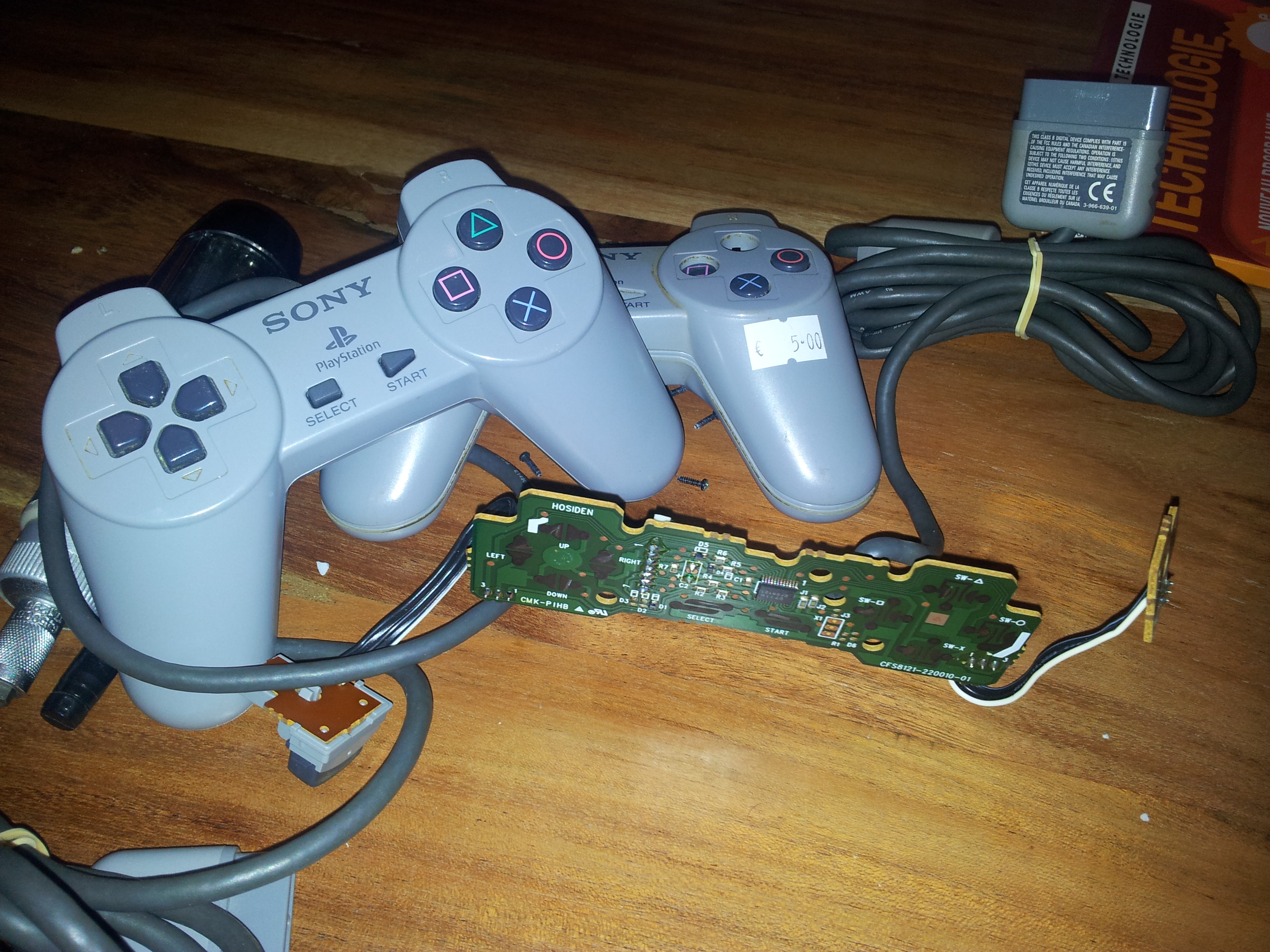

hackage de manette ps1

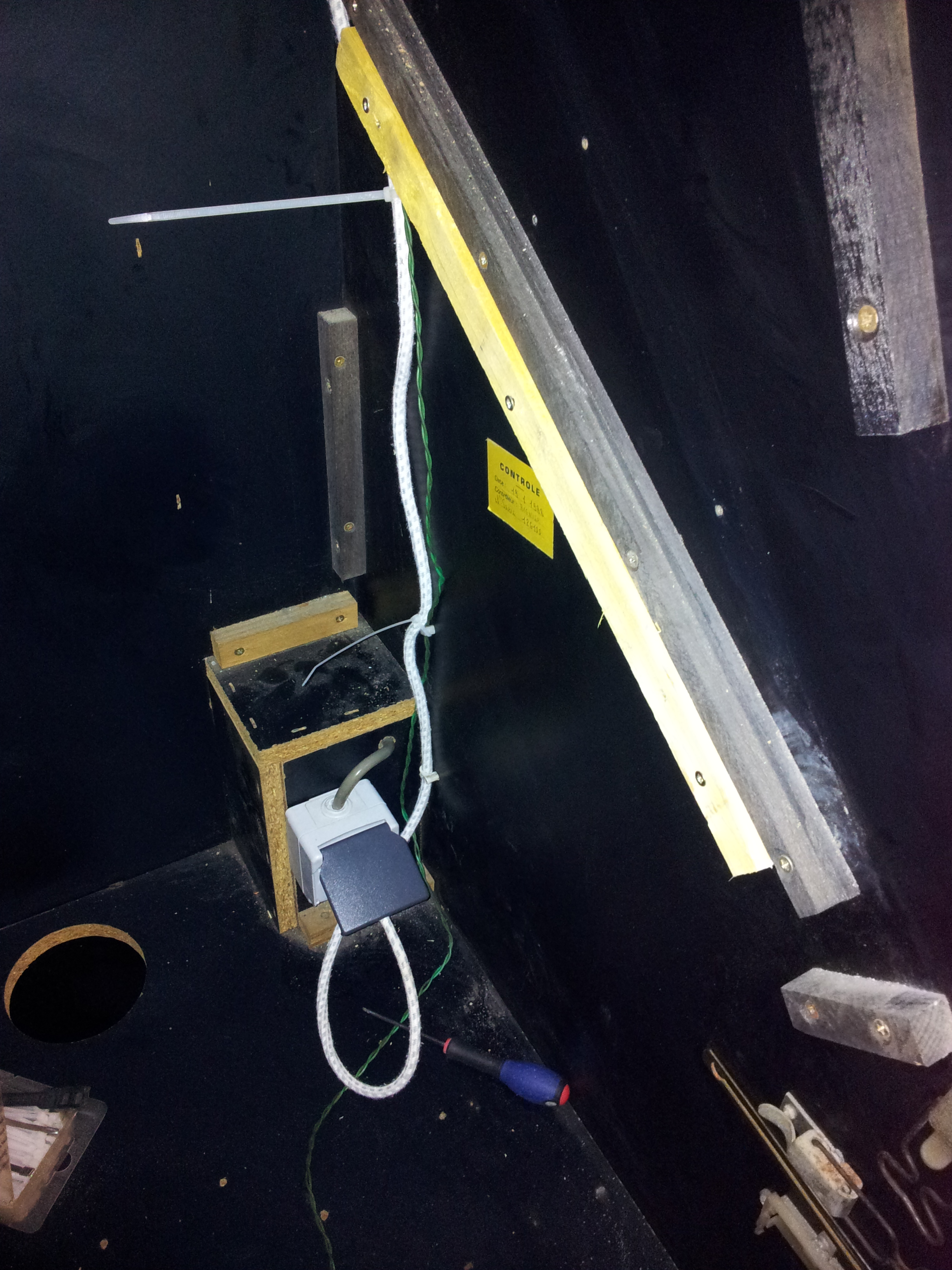

fixations des renforts de l ecran apres l avoir incliné sinon il ne passait pas et fixation d'une prise pour garder celle d'origine à l'arriere de la machine.
emixama
Le nouveau support pour moniteur avec le rail de fixation du bezzel et les points d'appuis du pannel.
