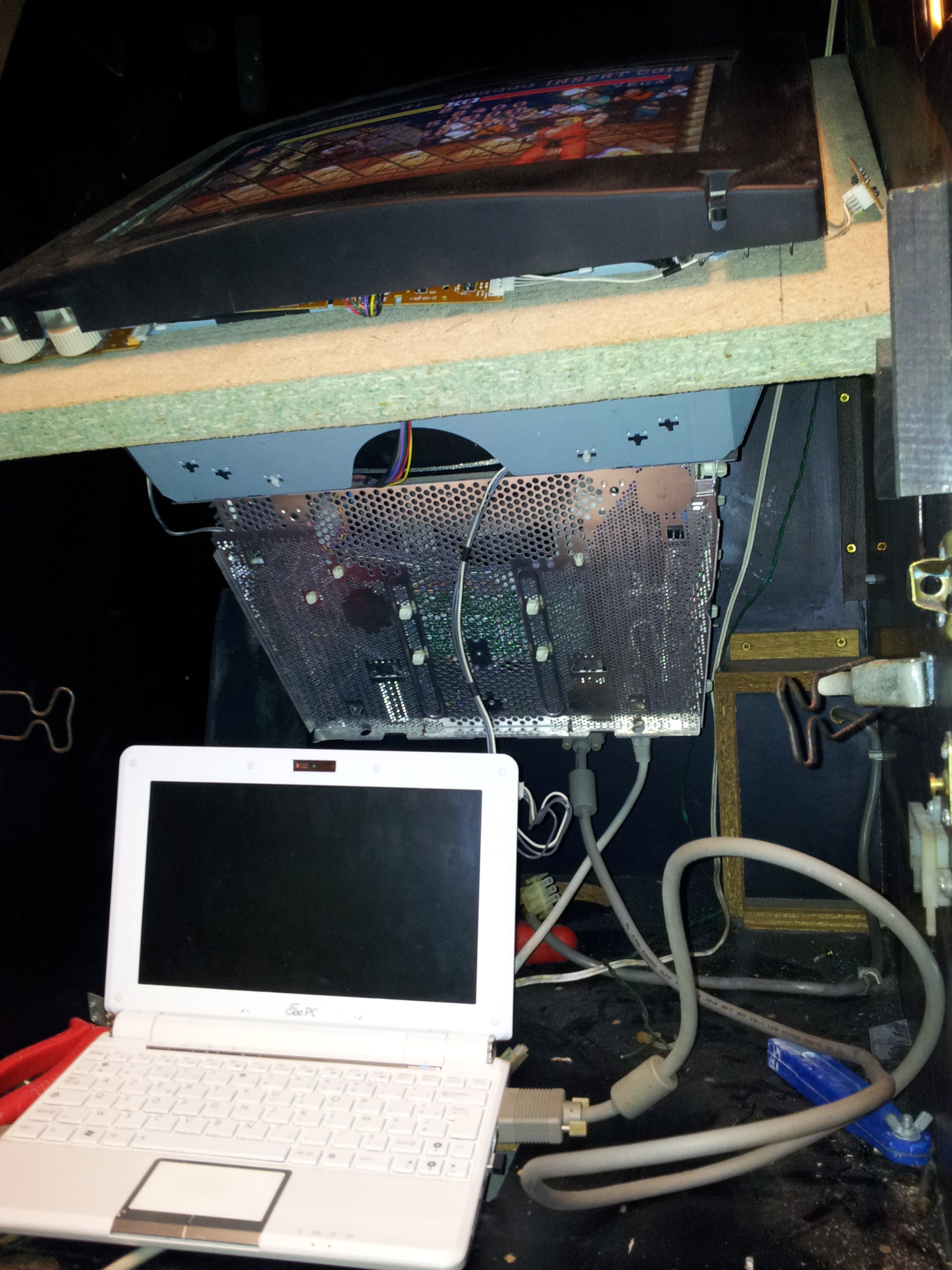

sinon, il y a pas mal de gens qui utilise un boitier de PC découpé (en ne gardant que le côté où se fixe la CM et le fond où se fixe la CG pour que ça reste assez rigide)
Après si le "sans le boîtier bien sur" de ta demande veut dire que tu n'en as pas osous la main, forcément, ce n'est pas très intéressant... :P Mais si tu as un vieux boitier qui traine, ça peut le faire :)
