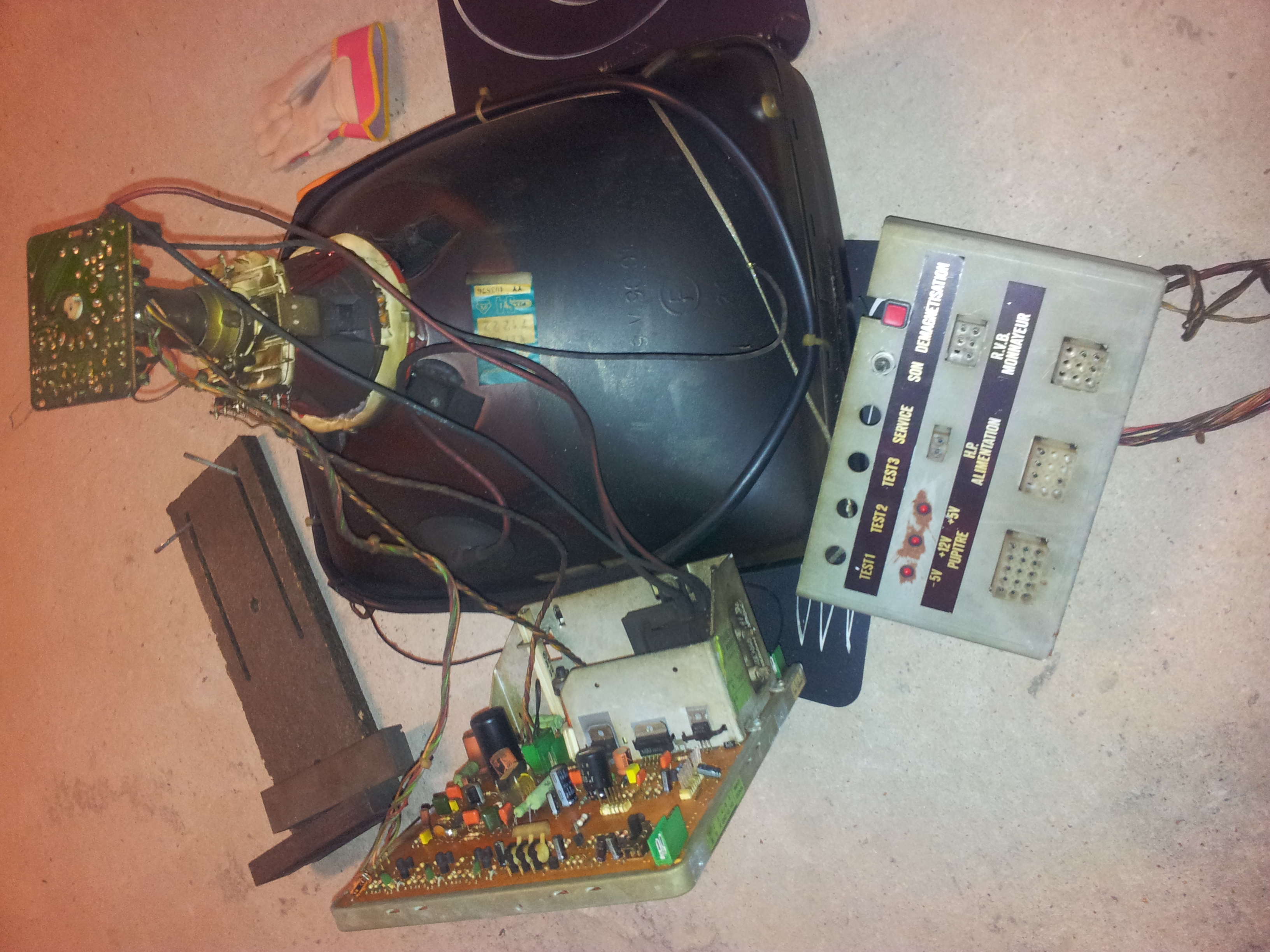

normanx9
En fait je possède ceci : https://picasaweb.google.com/111252810936356322102/EcranEtAlimAntarex#5670460438202755250
je n ai pas de borne
je souhaite juste brancher un pc sous soft15khz
directement sur cette ecran

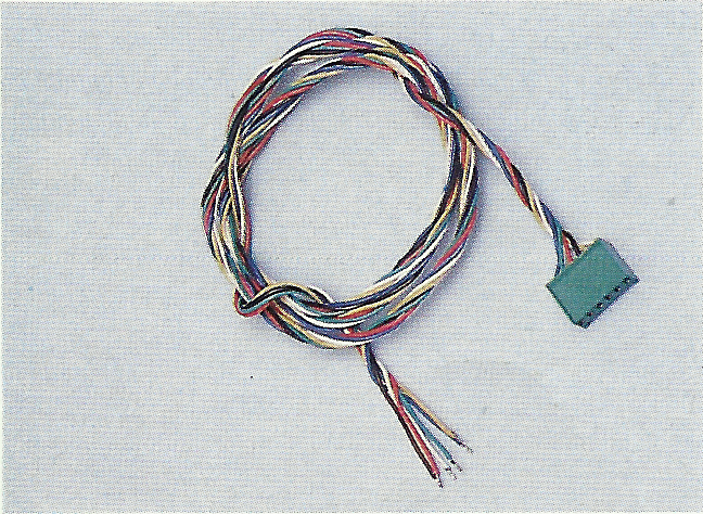

Il te faudra aussi un cordon alimentation pour raccorder le transformateur sur le châssis du MTC9000 :
Ainsi qu'un cordon pour raccorder la vidéo :
Voici les connecteurs qu'il faut approvisionner pour réaliser ces cordons : http://www.starcab.net/index.php?cPath=90_125, les réceptacles pour 2, 4 et 6 contacts ne sont pas équipés, il ne faut pas oublier pas oublier de commander les contacts en sus.
