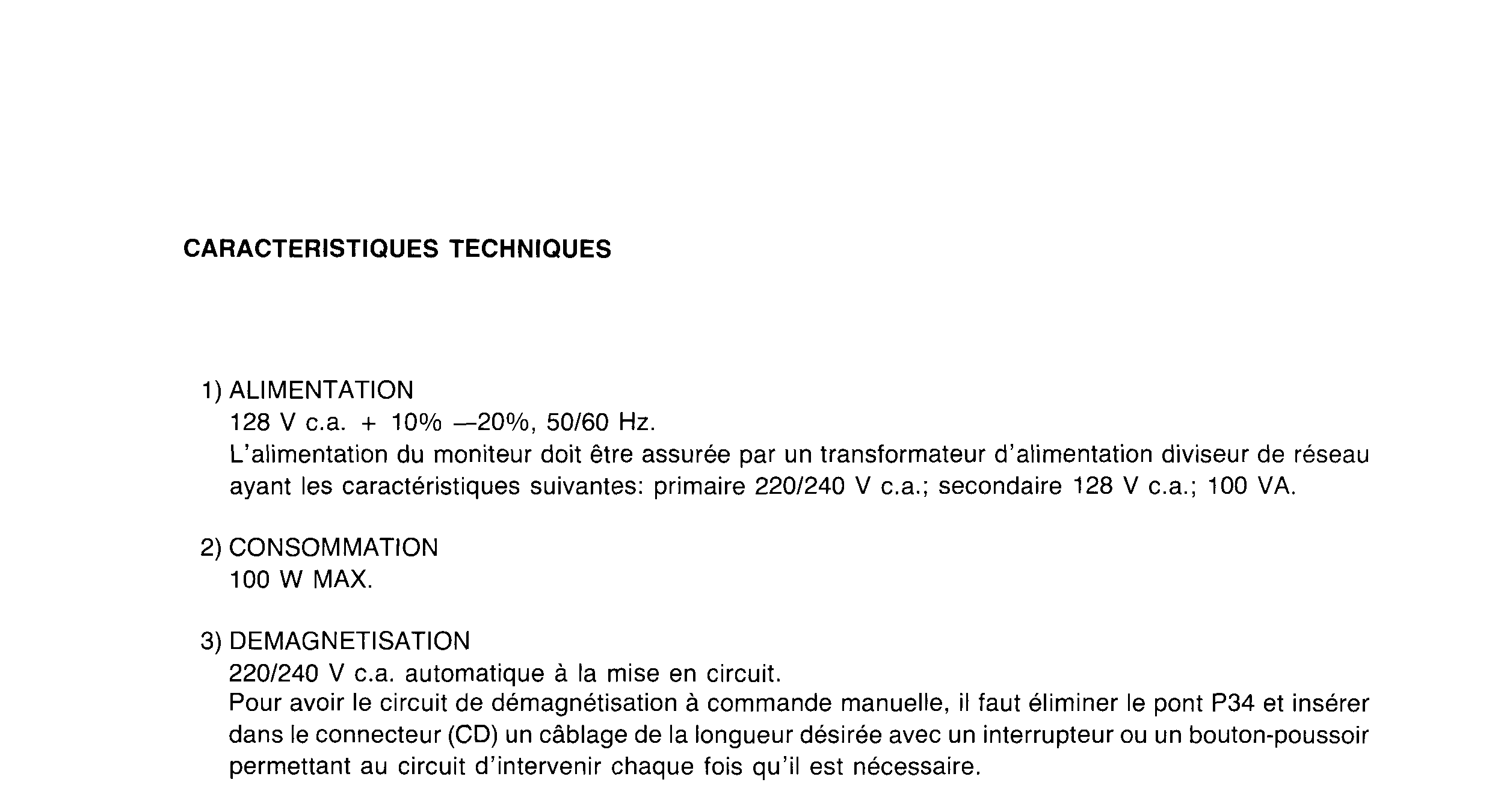

Les moniteurs Hantarex MTC9000 sont prévus à l'origine pour être alimentés en 128 VAC. Ceci est clairement indiqué en haut de la page 41 de la notice :
Étant donné que les tolérances sont de -20% et de +10%, le moniteur est donc conçu pour être alimenté entre 102,4 VAC et 140,8 VAC. Un transformateur 220/110, modèle beaucoup plus courant, fait donc l'affaire et cela sans tenir compte du secteur EDF qui est toujours un peu survolté ( jusqu'à 240 VAC en tête de ligne).

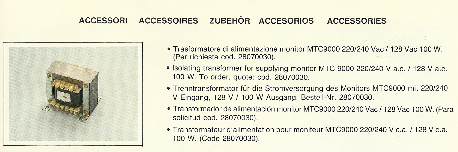

Le transformateur est même répertorié en tant qu'accessoire page 56 de cette même notice :

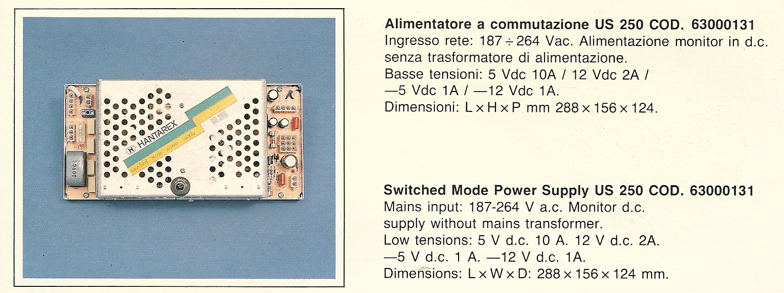

Alors que l'alimentation US250 y est répertoriée page 58 en tant que produit complémentaire pour éliminer tout transformateur d'alimentation secteur.
