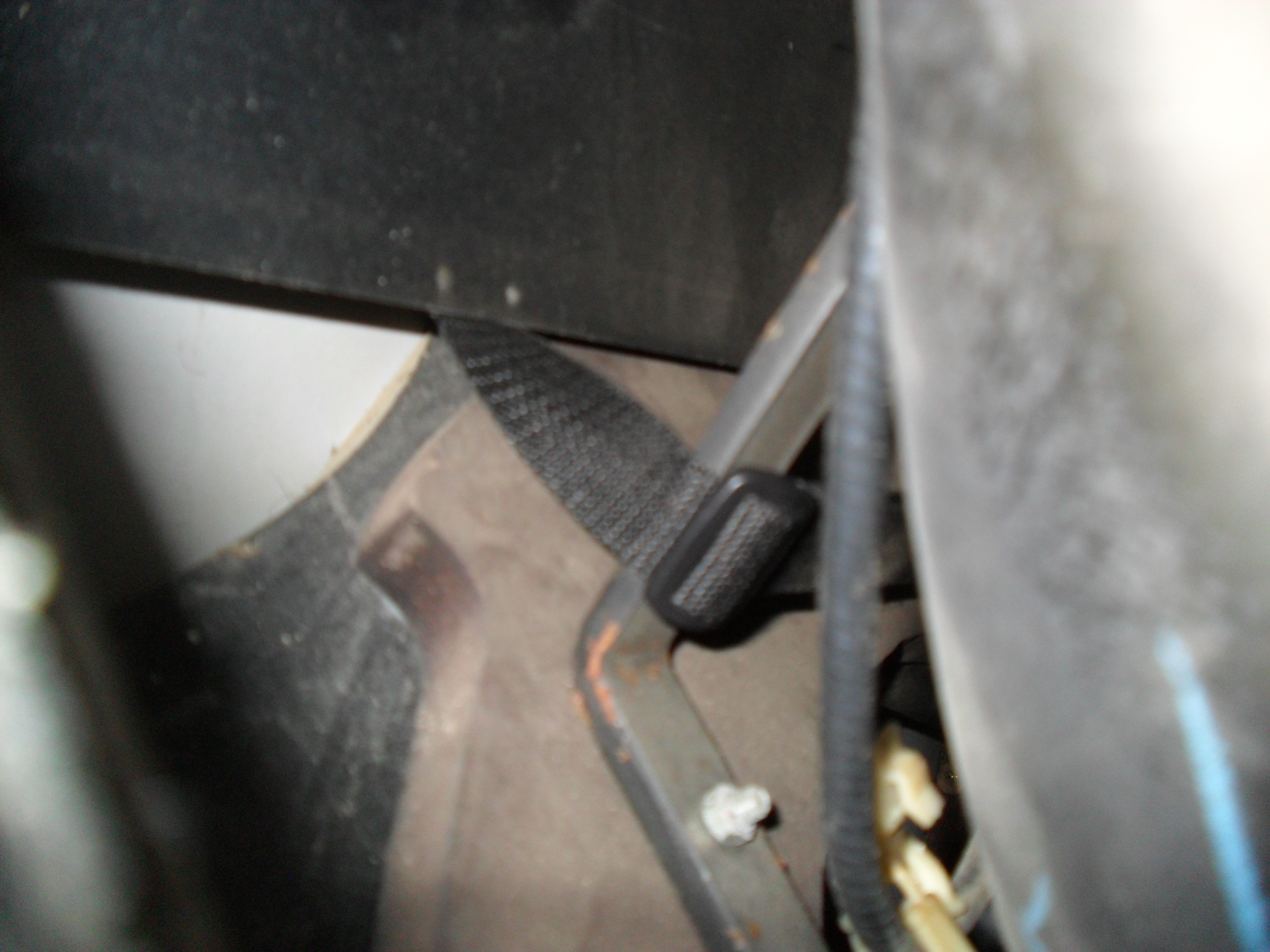

Tu pourrais nous mettre une photo de ta sangle pour se faire une idée de comment tu retiens l'écran?

Pour la sangle, elle passe par les trous des poignées (à l'arrière de la borne) et je la passe par les barres du berceau rotatif (je ferai une tof c'est plus explicite); en fait elle retient le support rotatif, l'écran lui est vissé sur ce support.

Citation de: th_vador le Mercredi 25 Avril 2012, 17:42:39 PMTu pourrais nous mettre une photo de ta sangle pour se faire une idée de comment tu retiens l'écran?
Voilà le système (provisoire) pour éviter que le "berceau" ne bascule vers l'avant:
Coté gauche:
Coté droit:
Et derrière:
Comme tu peux le voir, ce sont les barres du berceau qui sont maintenues.
Voili, voilou  :)
c'est beaucoup plus clair comme ça!
