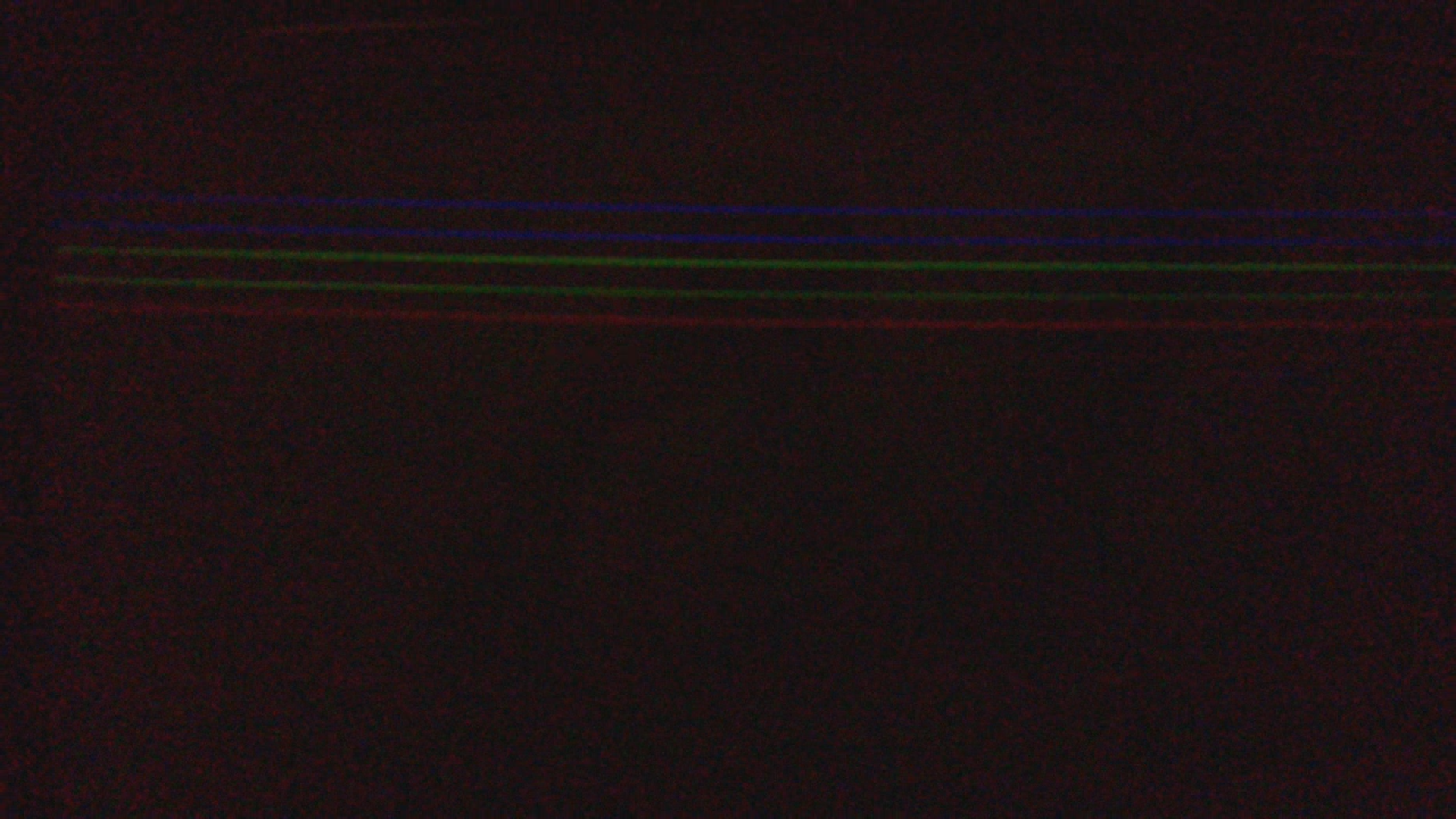

lors d'images sombres,je vois très distinctement 6 lignes horizontales apparaitre en haut de mon écran,2 rouges, 2 vertes et 2 bleues,
C'est pas facile à prendre en photo,mais voici la meilleure que j'ai réussi à obtenir:
Connaissez vous ce phénomène,et si oui,est ce que c'est réglable ?

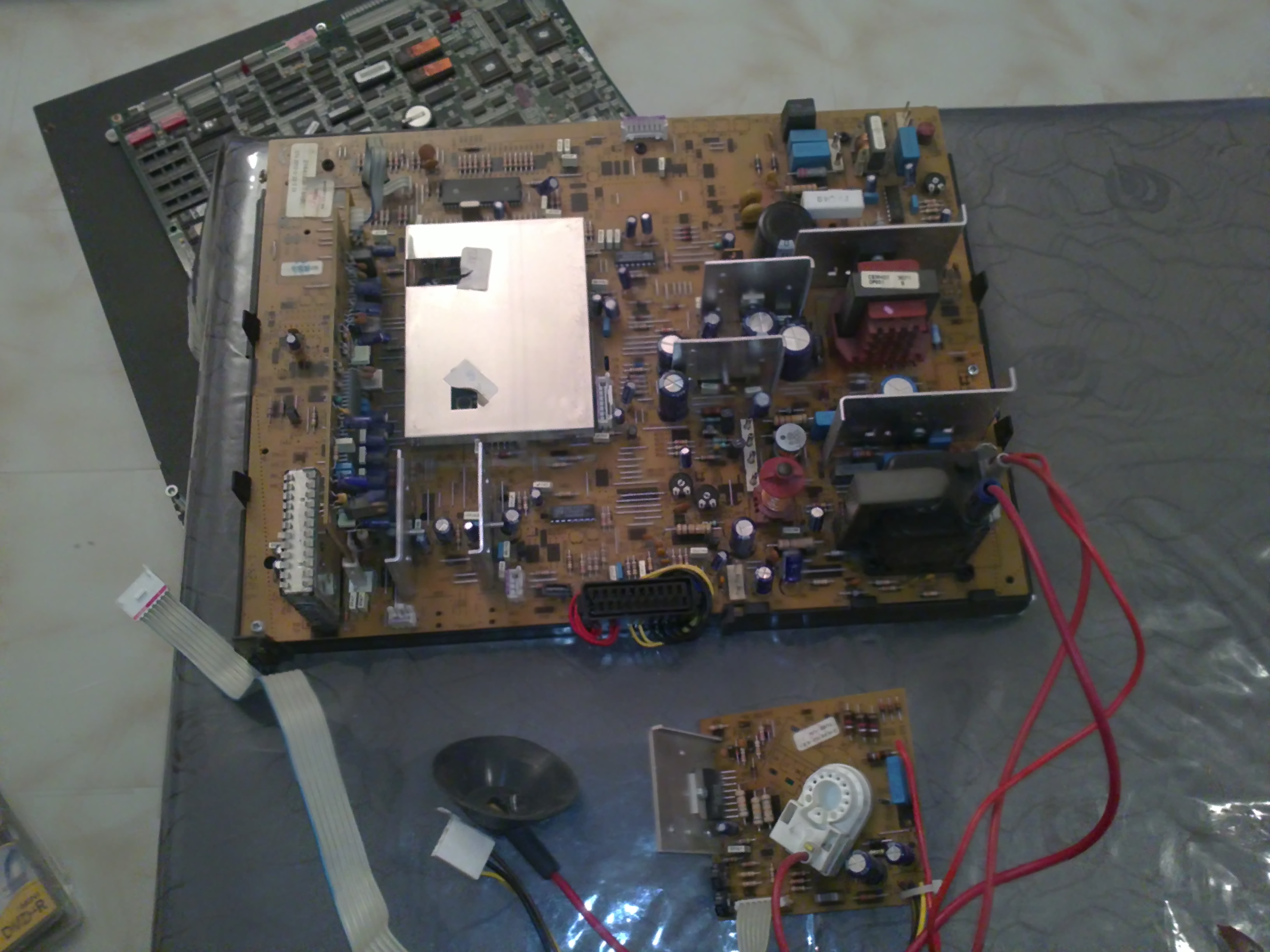

J'ai pu à prendre quelques photos,
vue générale

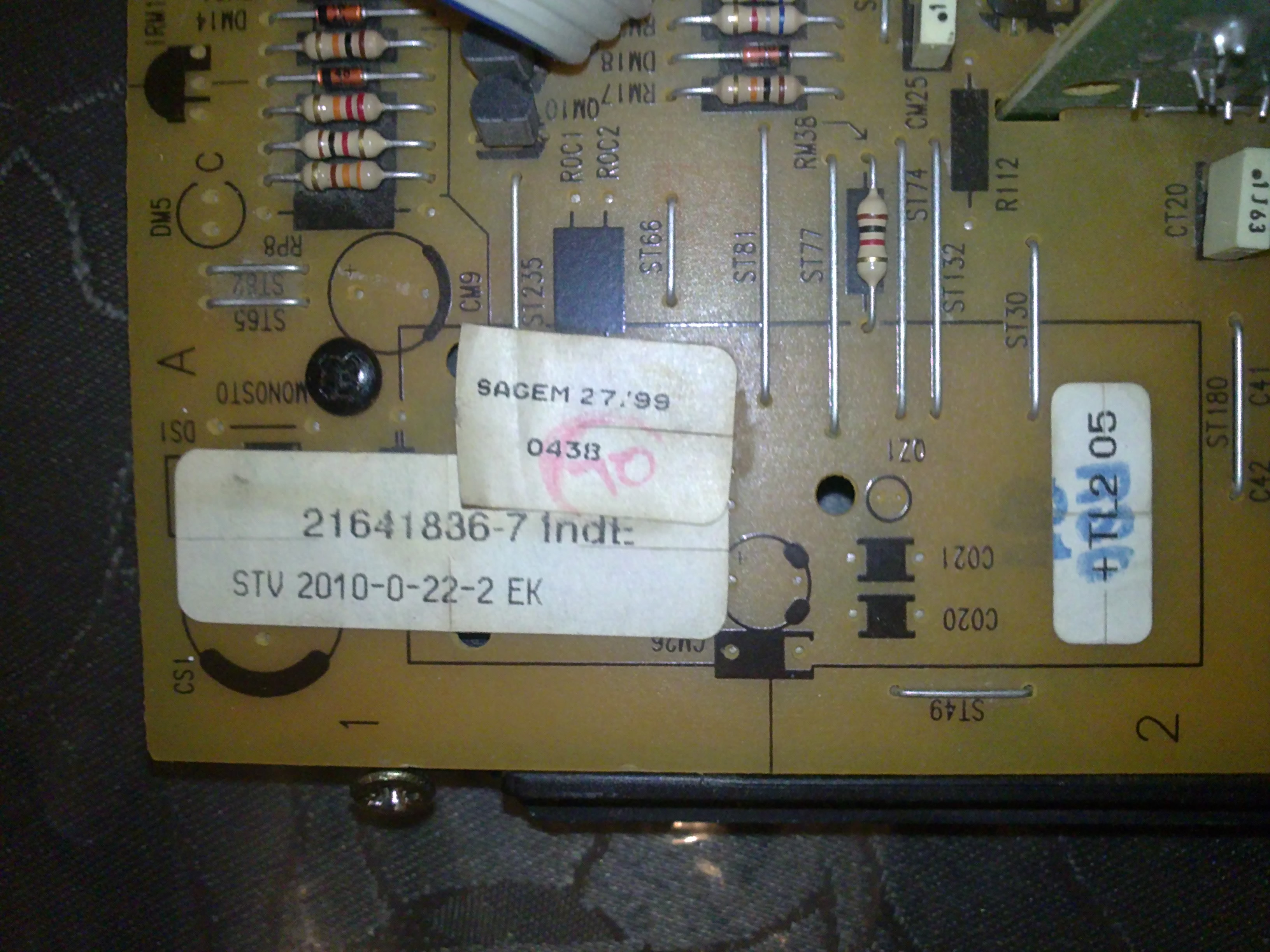

Il s'agit effectivement d'un châssis STV2010 d'après cette étiquette

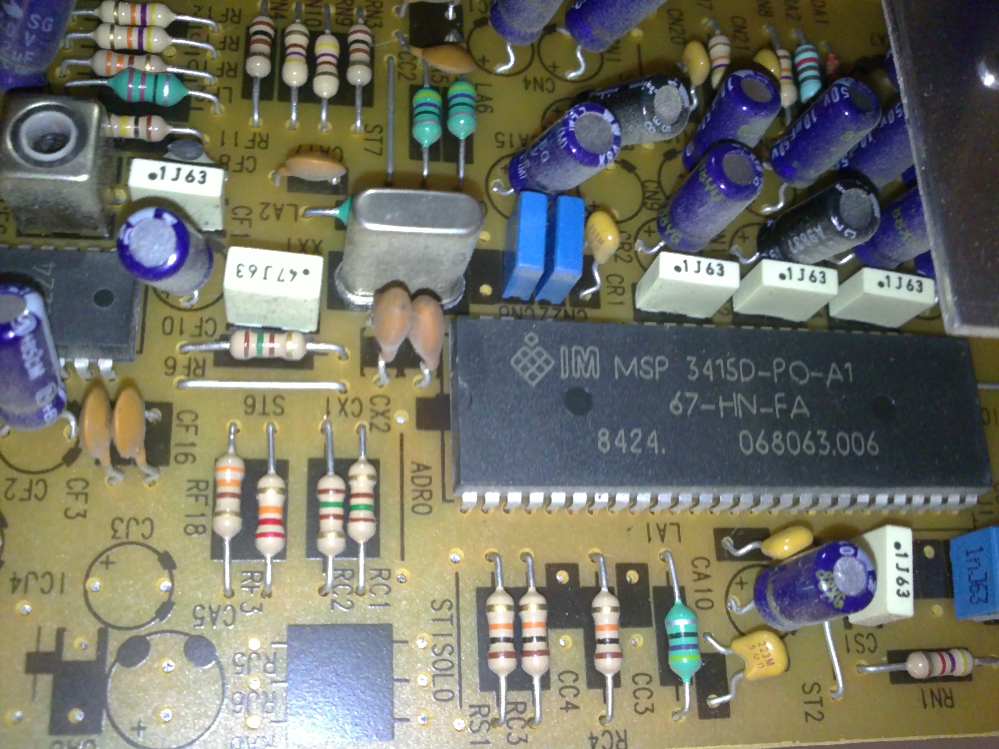

et voici la puce qui a le plus de pattes (52),elle se trouve sur une carte perpendiculaire au châssis,
il y'en a d'autres plus petites,si tu as besoin de leurs réf ou nombre de pattes, n'hésites pas à me demander, le châssis est déposé à présent, donc beaucoup plus simple à examiner.

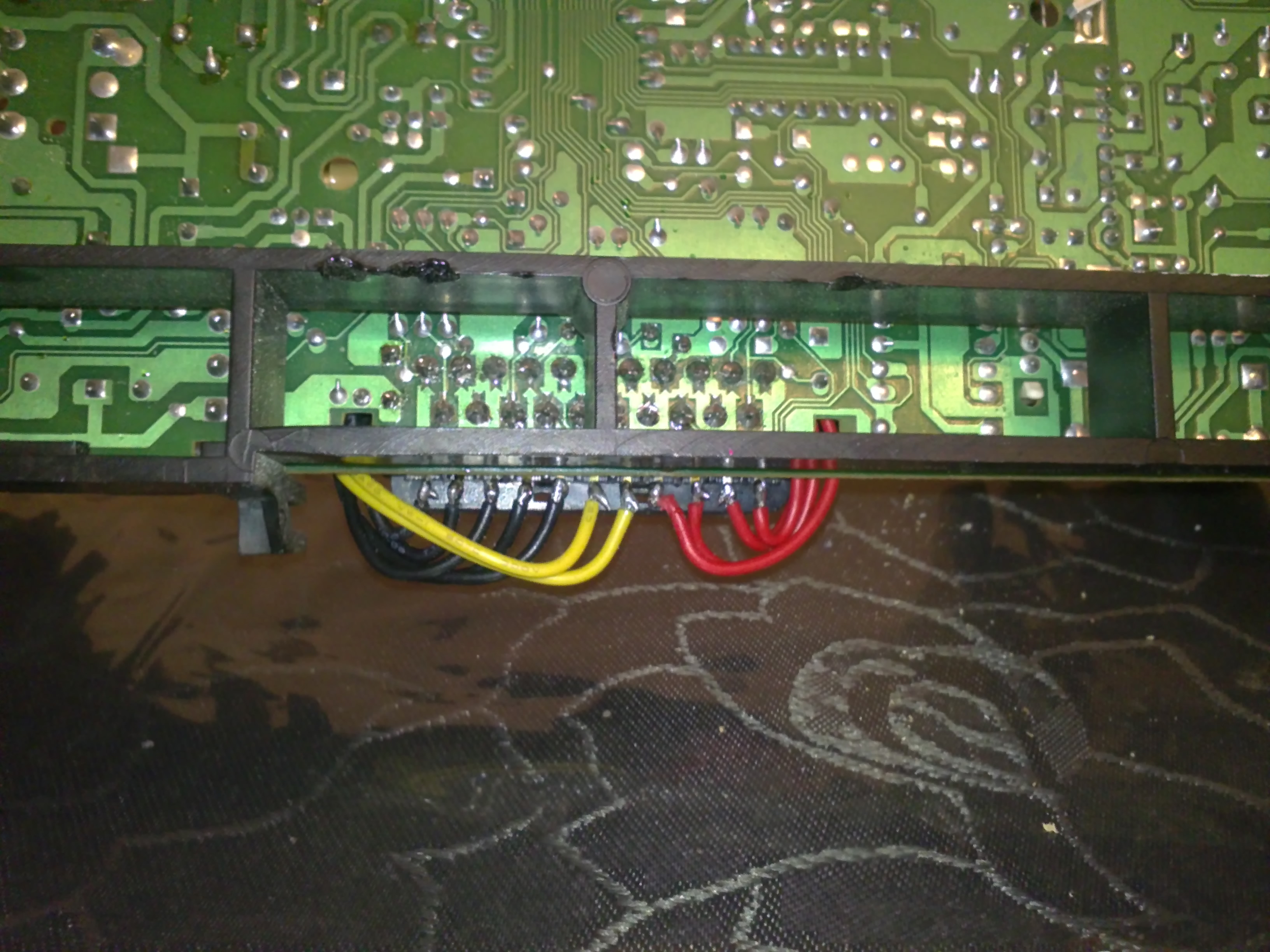

ha oui, et pour le la péritel soudée unpeu barbare c'est à cause de ça :

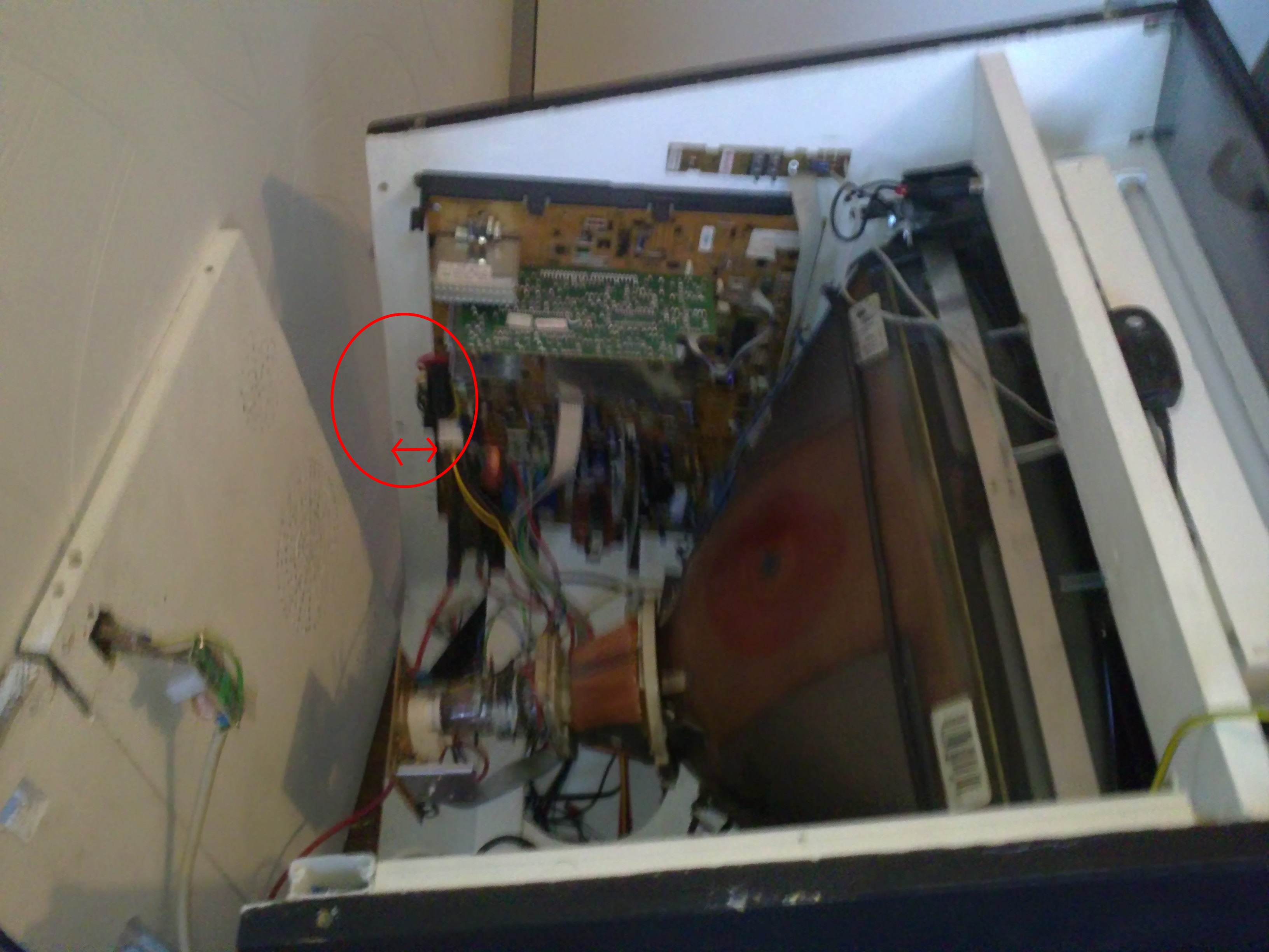

Je me suis aperçu (trop tard),après l'assemblage du meuble que je n'avais plus assez de recul pour brancher une prise péritel ni pour décaler le châssis (même de quelques centimètres),la disposition des trou pour les pattes du socles péritel ne m'ont pas laisser d'autre choix que de le positionner ainsi, c'est à dire une rangée "enfichée" sur le chassis et l'autre rangée "flottante" et pontée.
Je sais c'est pas très propre comme boulot,mais c'est un des pièges que j'ai pas réussi à éviter,enfin ça fonctionne et c'est à l'intérieur du meuble donc c'est pas non plus dramatique,en tout cas, mon problème de lignes rvb est antérieur à cette modif,(ça le faisait déjà quand la tv était encore dans son boitier, voilà pour la petite précision.

un petit gribouillage pour compléter, si besoin je rajouterai d 'autres photos

Aucune des puces dont les références ont été écrites sur la photo correspond à celle d'un quelconque processeur vidéo. Il doit probablement se trouver sur la partie du circuit imprimée protégée par le capot de blindage.
Je pense que ces lignes à peine visibles en haut d'écran sont dues au système d'ajustement automatique des cut-off. Normalement elles ne sont pas dédoublées, les cut-off des canons sont ajustés à tour de rôle pendant les trois lignes qui suivent l'effacement trame, le bleu en premier, ensuite le vert et le rouge pour terminer (voir §3.4.5 et §3.4.6, page 23/86 du datasheet commun aux processeurs vidéo de chez ST Microelectronics : STV223xH, STV224xH et STV228xH ).
