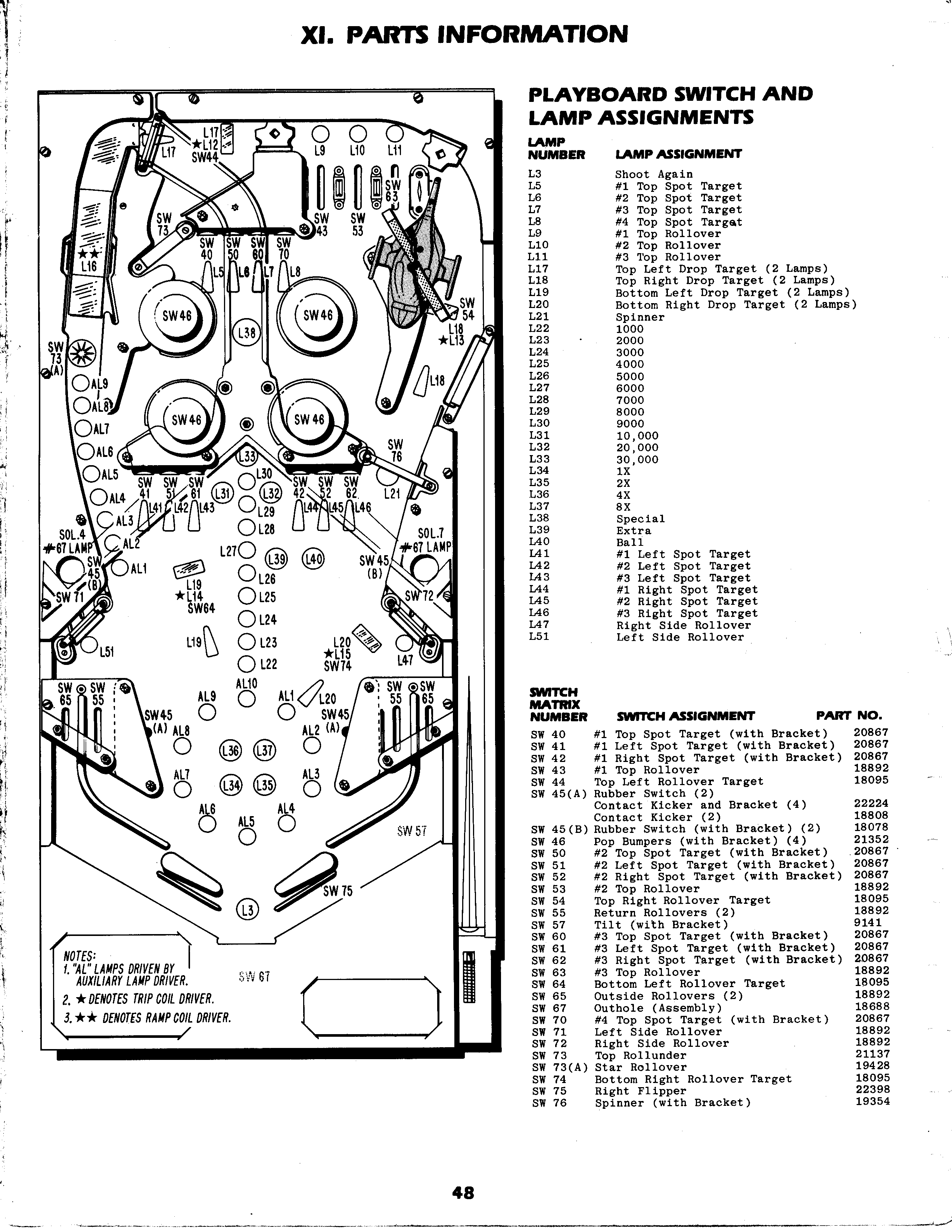

Pour le 5V, oui c'est sur le connecteur A1J1 (ou le condo C1, ce que tu as entouré).
Pour les switchs il faut vérifier
16 : Aucune idée de ce que ca peut etre ???
54, 64 et 74 sont des targets et autre arches pour scorer
67 : Outhole (c'est celui qui détecte si une bille est sous le capot (important pour démarrer le flip !!)
Je pense que tu as la doc :
Voici la localisation des switchs au cas ou:

Citation de: Sir Kayne le Mardi 24 Juillet 2012, 00:33:54 AM
Alors, tu me confirmes qu'au démarrage il faut qu'une bille y soit présente ?

Il te faut que la bille soit au depart sur le outhole (donc il doit etre normalement fermé).
Le Raven n'as qu'une bille (helas).
Lorsque tu alumes le flips, si une bille se trouve dans le "outhole" elle doit être éjecter en avant.
Si rien ne ce passe, la bobine du outhole n'est pas activé :
Avant de verfier le 5V. :
Verifis le fusible F9 (il contrôle le outhole)
Verifis le bon contact du switch
Verifis la bobine (mais ca tombe pas vite HS et vu comme ton flip est propore ca m'étonnerais). Tu peux vérifier que du courant arrive dessus par contre (24V)
Apres faut voir au niveau de la carte driver, est ce que le transistor en question est bien alimenté ?
C'est un Q89 transistor darlington 2N6043 il est controler par la carte CPU qui envois du 5V.
