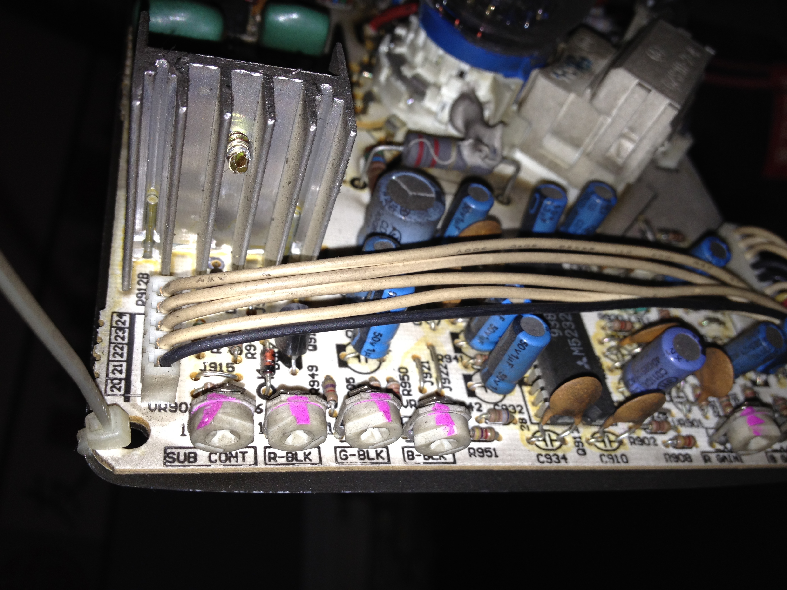

bon j'ai tenter de bouger les potard de la couleur tout doucement.
mais y a rien a faire ces ligne doublé non pas envie de partir. >:D
bizard bizard ce truc,c'est en train de me rendre chèvre. :?
il y a même des repaires sur ces fameux potard.
Guts27
Sur ta photo les cutoff c'est ceux de droité c'est bien ceux la que tu à manipulé
Apres si c'est juste sur ta mire et que c'est invisible en jeu te prends pas la tête ;)  sinon le capkit peut résoudre ce problème je pense ;)
