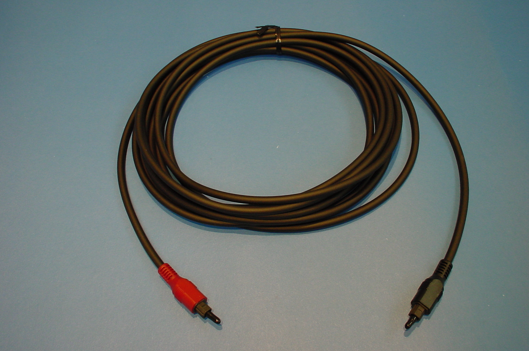

et 2 Câble Link séga
pour la type 3
la Dim board Link est déjà incluse dedans , pour le câble je sais pas . sa dois être le même câble , à vérifier

Le câble on dirait du toslink optique, c'est ca ?
Il se branche où exactement ? A quoi ressemble la "communication board" ?

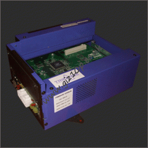

30 sec sur Google :
Tu peux voir les prises sur ces 2 versions différentes...
Mais je comprends toujours pas ta question !
Edit : Et si on te dir que c'est dur RJ45, tu peux nous croire un peu non ? Je sais quand même à quoi ressemble un connecteur RJ45 !!!
