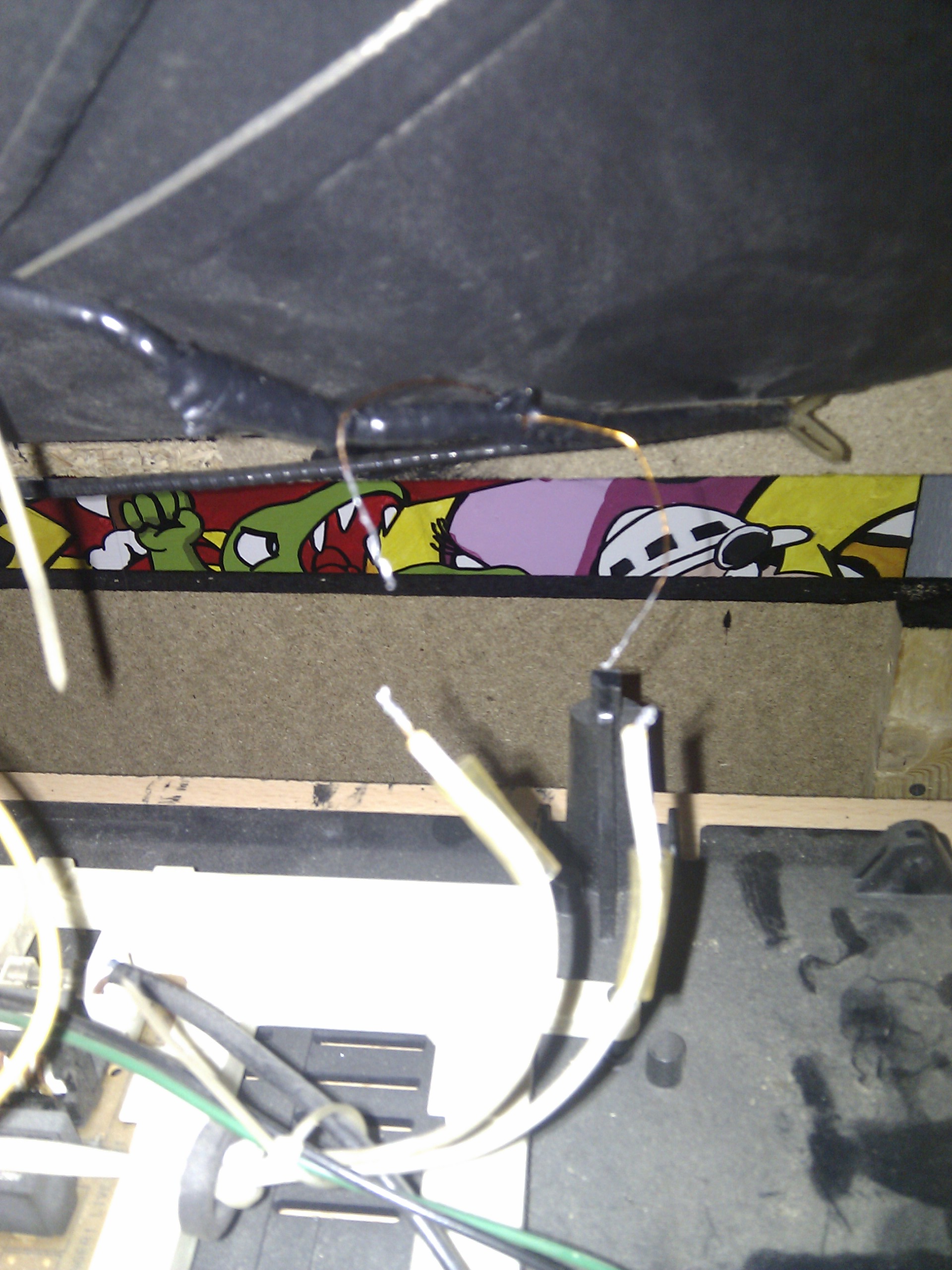

EDIT : J'ai bien trouvé deux fils qui ont été arrachés :
D'après ce que je crois comprendre, c'est lié au démagnétisage du tube, non ? Ca ne devrait pas empêcher le tube de chauffer...
J'ai également débranché les haut-parleurs, vu que je ne compte pas m'en servir. J'imagine que ça ne doit pas avoir de conséquence non plus.

Ah ? Bon, à savoir, ça ! Merci ! Quelqu'un saurait comment je dois câbler tout ça ? On voit pas bien sur la photo, mais du harnais qui est autour du tube sortent deux fils de cuivre étamés à l'extrémité. Depuis la platine partent deux câble en cuivre tressé dont les extrémités sont également étamées. J'ai du mal à imaginer comment c'était à l'origine. Et une dernière question débile : quid de la polarité ? :ang:
Merci d'avance. <:)
madyoyo
Chaque  extrémité de la bobine de degauss était soudée sur un des fils, il n'y a pas de polarité particulière. TU peut donc ressouder, en veillant bien à isoler parfaitement l'ensemble, le degauss étant relié au secteur

Cool, merci pour l'info. J'ai donc ressoudé le harnais de démagnétisation.
Mais ça ne marche toujours pas. Il y a cependant une petite évolution. Lorsque la télé sort de sa veille il y a flash bleu à l'intérieur du tube. Mais c'est tout. Je ne sais pas si c'est dû à la soudure ou au fait que j'ai un peu tripatouillé tous les câbles pour voir si tout le monde était bien branché.
