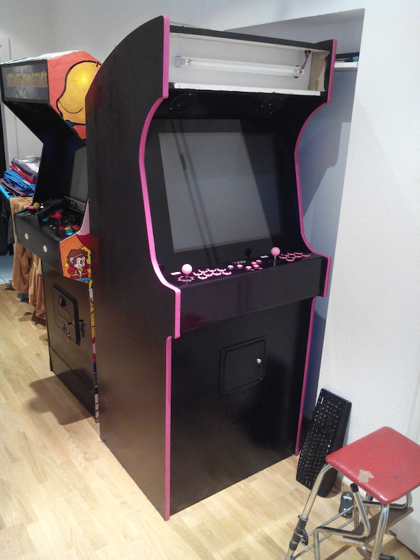

Aucune recommandation, là c'est juste tes envies. Pour ma borne dont je parle plus haut je suis parti des plans de Centipede, mais j'ai élargi le tout pour pouvoir mettre l'écran que j'avais sous la main. De la même façon, la dernière borne que j'ai faite :
J'ai fait les plans moi-même et c'est un énorme tube de 70cm et presque 40 kilos qui est à l'intérieur. ;D
Je dirais donc qu'il n'y a pas de taille idéale, que c'est à toi d'adapter les plans à la taille de ton écran et du mécanisme de rotation.

flambyture
Elles sont excellentes tes bornes !!! et ta made in poubelle n'est pas si poubelle que ça ! Surtout pour la déco et la peinture !! Déjà chapeau pour les dessins et la mise en couleur et ensuite super choix !! New Zeland Story et surtout Bubble Bobble ont meublés mon enfance !! je veux ça !! :)

Citation de: flambyture le Mercredi 02 Avril 2014, 20:01:48 PM
Merci, mais garde à l'esprit que j'ai mis des années pour ça. Bon OK, j'ai pas été super énervé sur ce coup-là. :ang:
