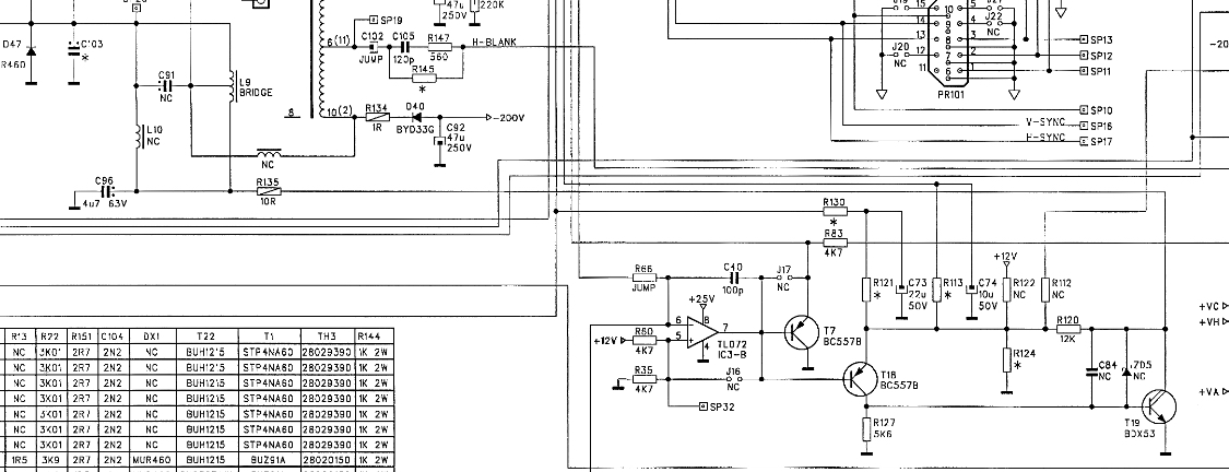

  • J’ai trouvé R135 en mauvais état. J’ai mis ce que j’avais sous la main, une 12Ohms (au lieu de 10).
    Le mieux: j’ai un semblant de réglage horizontal (3mm) en fin de course du poard
    Le moins: sans source video mon écran est maintenant bleu et non noir. Avec source video pas de souci.
    Je n’ai aucun résultat en vissant la ferite de L9

  • J’ai changer R135 en 10 Ohms, validé le module E/W et vérifié toute cette zone:
    Les composants sont bons mais le problème est toujours là: affichage trop large, impossible à régler et effet cousin (pincushion)
    Toujours aucun effet en modifiant la ferrite de L9.
    Le testeur m’affiche ca pour T19:
    Normal?
    Je sèche...  :-\
    « Modifié: Dimanche 01 Septembre 2019, 10:04:46 am par BigPanik »

  • LE T19 BDX53 est un darlington donc au niveau du test c'est cohérent.
    Je t'avouerai ne pas avoir d'idée sur le moment mais c'est très probable que le problème de coussin et largeur sont liés
