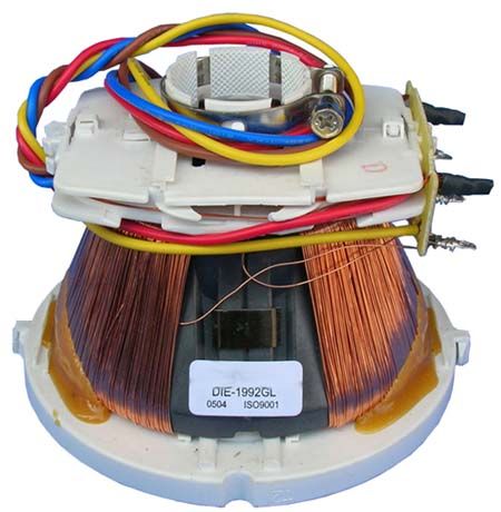

#6
Le Yoke c'est l'ensemble des bobines qui sont fixées sur le col du tube et qui permettent la déflexion horizontale et verticale
Une petite photo

Oui cette déformation arrive lorsque le yoke est mal réglé (trop enfoncé je crois). Le réglage du yoke fout la trouille la première fois : il faut desserrer le collier qui maintient le yoke et faire bouger manuellementle yoke (haut-bas gauche-droite avant-arrière rotation) jusqu'à aligner comme il faut l'image. Il faut faire attention où tu mets tes mains ! Exemple avec un moniteur mac

Bon, après avoir tourné sept fois ma main dans la borne je me suis lancé et effectivement le yoke n était plus en place....
Les points de colle qui le maintenaient sur le tube ont lâché et dans le transport (borne couchée sur le dos) il avait reculé sur l axe du canon!!!
Je l ai remis en place (en stress) et paf magnifique image!!!
