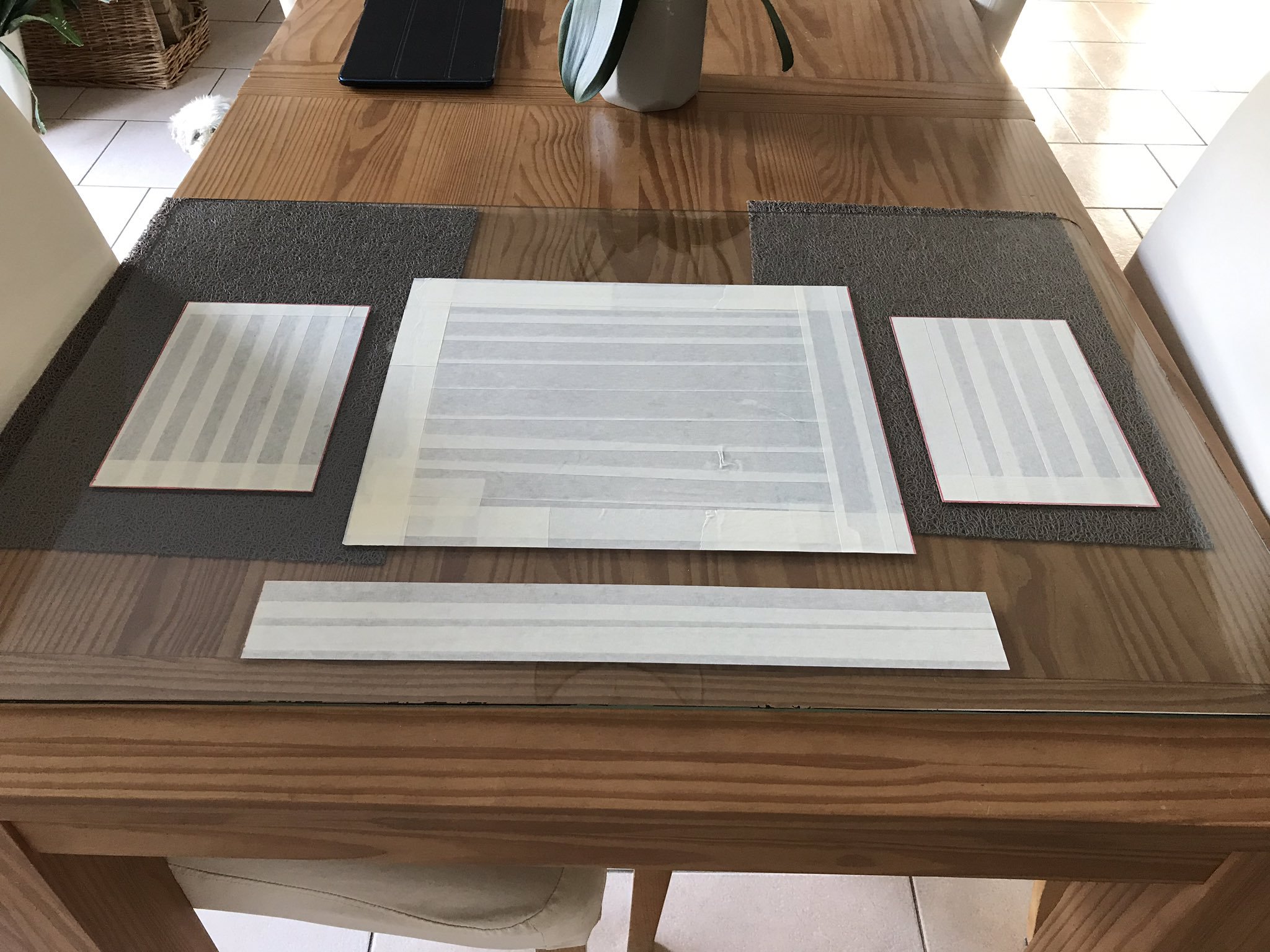

    En attendant, j'ai avancé sur le wip en attaquant la vitre. La voici à l'origine c'était l'ancienne de ma sega qui était en ecran vertical et que j'avais un peu gratté le temps de la refaire pour jouer avec l'écran horizontal.
    Après une journée et de l'huile de coude, la vitre est désormais propre
    Hier, je suis passé au collage des marquages avant la mise en peinture. je devais faire la peinture mais il fait trop chaud et j'attaquerais ceci lundi matin.
    l'artset sera celui de tetris plus 2 en attendant de faire des customs de hopping mappy ou super puzzle fighter.

  • Merci pour ton implication ek-tomb  ^- après réflexion et discussion avec Black templar, on va partir sur la gravure de bouton. Voici un Photoshop rapide pour’le Principe mais pas avec les bons boutons.
    Les boutons gravés seront peaufinés au poska je pense puis léger vernis (a confirmer avec Bt car on peut graver en noir mais ça va brûler le plastique).
    Aujourd’hui c’etait la mise en peinture (2 couches) de la vitre, éléments du panel et du panel monnayeur.  Le plus gros est fait avant de remettre tout ça. Passage du wip à 60%  :-)=
    Sec dans 6 heures et film tendu d’ici ce week-end ça va le faire pour que la partie esthétique/peinture soit finie.
    « Modifié: Mardi 27 Août 2019, 19:02:12 pm par vintage76 »

    Cocktail Karateco
    « Réponse #236 le: Jeudi 29 Août 2019, 18:00:14 pm »
  • Salut à tous,
    Après l’atelier collage puis l’atelier peinture, ce fut l’atelier décollage et design.
    Comme prévu j’ai retiré le skotch de masquage. Pour retirer les éventuelles coulures, pas de cutter cette fois ci mais utilisation d’une règle, de coton tige et d’un produit top « sprint spitfire spray« . En y allant doucement et à la règle on a un résultat top. Par contre, je vous préviens c’est assez corrosif et faut y aller au coton tige et essuyer après.
    Résultat top moumoute  ^-^
    Du coup, j’ai laissé séché encore 2 jours pour que la peinture noire soit bien tirée. J’ai ensuite ajouté mon artset et des autocollants de mes amis japonais pour ajouter une touche cocktail supplémentaire.
    Pour rappel’ on est parti de ça :
    A ceci...
    Bref je commence à être satisfait de l’aspect extérieur. Passage du wip à 70% c’etait une des étapes les plus chiantes et longues. Je dois recevoir d’ici ce week end ma commande smallcab pour finir le panel et poser la partie monnayeur.
    C’est long mais on’tient Le bon bout  p=)
