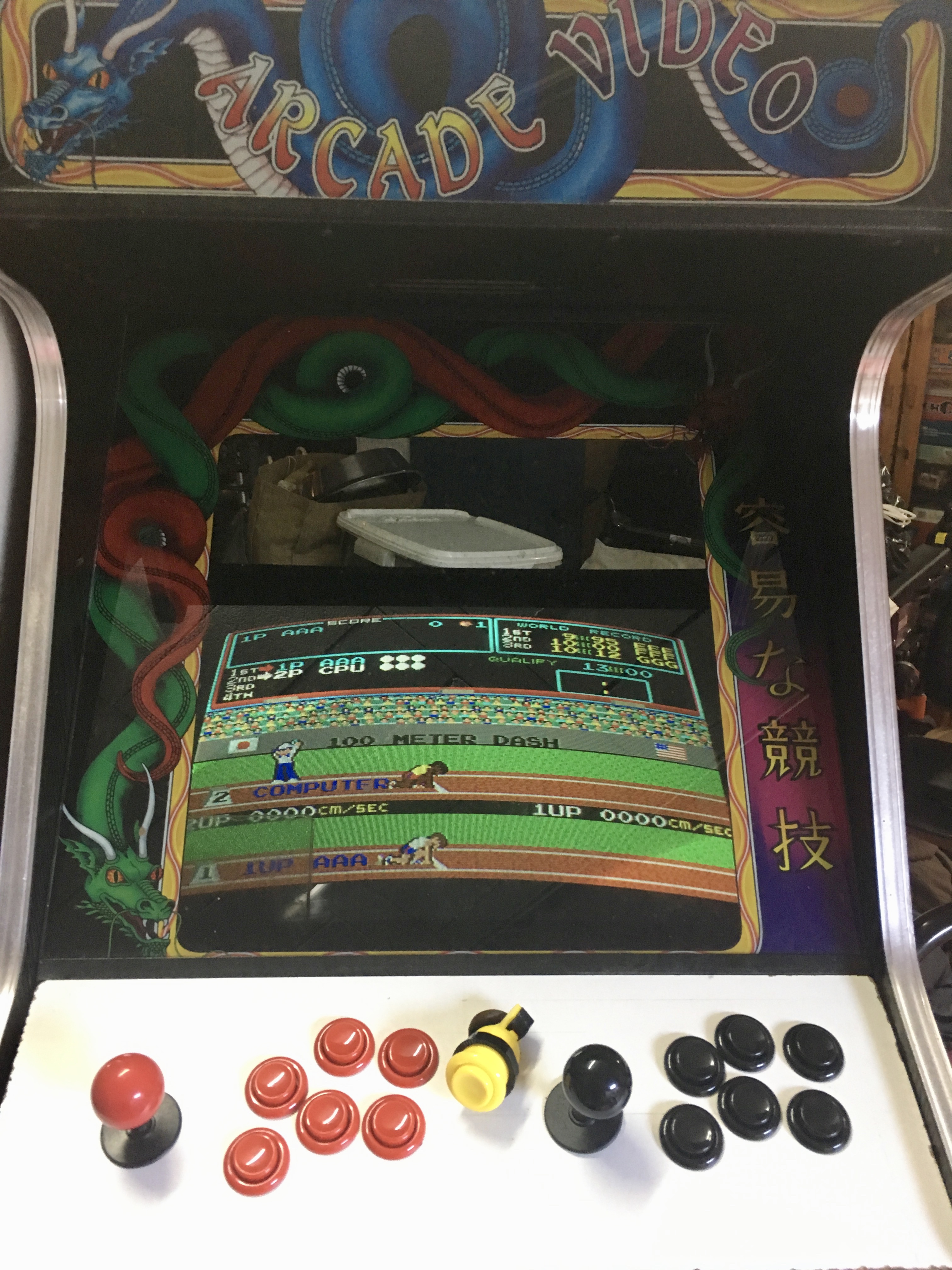

Ma progression ( transformation borne "Poker" en borne Pandora's box 6 arcade) :
CP :
MDF 18mm et plexi 2,5mm achetés et coupés aux dimensions du CP origine. Reproduction de la disposition des boutons/sticks sur un carton, les 2 boutons de crédit et le bouton blanc supplémentaire sont de côté en attendant de définir correctement leur futur usage (ou pas).
Sur la photo, disposition du panel en prenant comme modèle le Sega Layout , les traits en pointillés représentent l'emprise de la patte de fixation du CP par dessous, ce qui m'a obligé à déporter le positionnement de l'ensemble.
Question 1 : espace restreint, j'envisage de disposer les boutons restants autour du monnayeur. A l'usage mieux vaut avoir les boutons crédit (comme sur la photo) ou start sur le CP ?
Question 2 : L'ancien plexi était riveté sur le mdf ( dégueulasse !), quelle alternative existe pour rendre le tout plus joli et solide à la fois ( découpe, collage)
Question 3 : L'ancien stick était fixé au plexi avec des rivets ( dégueulasse 2 fois :) ), découpe totale du mdf correspondant à l'encombrement du stick. Je viens d'acheter une défonceuse, est ce que j'entame une partie du mdf pour la fixation des sticks ou bien je défonce rien, j'ai acheté Ce kit chez Smallcab en tige longue.

Mon panel restauré ( tu peux aussi y voir sur le retour vers la bas du panel les boutons 1 et 2 Playeurs et au centre le crédits)

Petit à petit ça avance !
J'ai décidé de faire un essai de panel grandeur nature sur du contreplaqué avant de m'attaquer au mdf et j'ai bien fait  :D
1) Manque de précision dans les côtes pour le perçage des bouton, reprise des mesures pour faire un gabarit exact.
2) Inversion du sens des charnières dae fixation du panel pour gagner de la place en surface, résultat j'ai dû passer à la défonceuse        les 2 supports de panel car les vis de fixation venaient en surépaisseur.
3) Au vu de cet essai, je vais passer les 4 boutons ( 2 starts et 2 crédit) en face avant de part et d'autre du monnayeur, de façon à aérer le panel pour la partie jeu (le bouton jaune à l'écran ne s'insère pas car la plaque de fixation du stick déborde :)
Je suis toujours en quête d'un CPO dans l'esprit du thème de la borne, sans matérialisation des emplacements des boutons, l'idéal aurait été de reprendre le design d'origine mais photoshop et moi ...
Dernière chose, je viens seulement de constater que le bezel est plutôt adapté à une disposition verticale de l'écran, alors que l'écran se trouve être en position horizontale !!! Mon choix se portant majoritairement sur les jeux horizontaux, peut être faut-il à terme que je prévois une nouvelle borne avec la même base (pandora) mais dédiée à ces jeux car je souhaite vraiment conserver le design d'origine.

Pour l'orientation de l'écran la Pandora Box (n'importe laquel) l'écran est en horizontal, si tu veux pour écran verticale ce ne sera qu'une xxx in 1 de shoot'em up une "Game Elf verticale" mais QUE compatible avec écran VGA-CGA (31 Khz).
